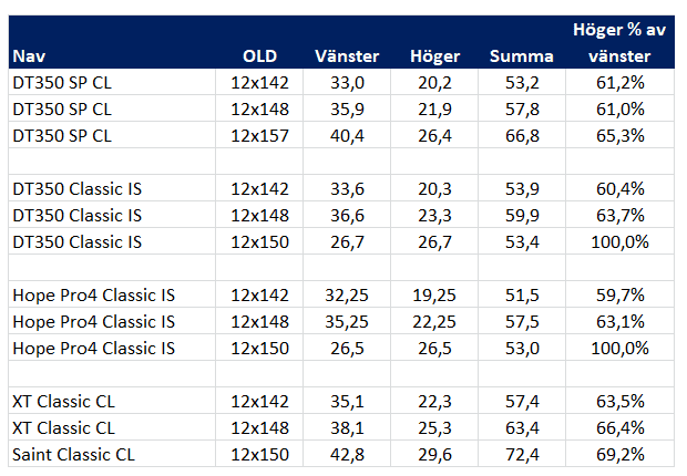

Edit: La till en schematisk bild av de olika standarderna i första inlägget.

Givet att drivsidan har samma ekerspänning med alla nav, låt säga 1200 N, bör det hjul med störst offset på drivsidan vara starkast/styvast. Med (ännu) större offset på frisidan kan tunnare/lättare där användas vilket ger lättare men lika starka/styva hjul, lättare hjul är ofta önskvärt.
Sedan finns det många andra aspekter som påverkar vilket nav jag i slutändan väljer. Pris och tillgänglighet, kvalitet och dokumentation, typ av ratchet och antal POE, vikt, typ av bodys som finns tillgänglig, flexibilitet och anpassningsbarhet, antal och typ av ekrar, CL eller IS. Det brukar sluta med någon variant av DT350 med 36T ratchet, det nav som oftast passar Mig bäst. Men inte alltid.
Däremot är Shimanonaven nästan alltid vinnare om det bara handlade om flänsbredd och/eller lägst pris.

Knolly har gjort en "ingenjörmässigt" överblick över vilka nav som passar 157mm ramar:
https://www.knollybikes.com/engineering
Dom verkar föredrar så bred som möjligt mellan flänsen.
Ett problem jag ser med mycket flänsavstånd är att det blir en större vinkel där ekernippeln kommer ut från fälgen. Hålen i fälgen är oftast borrade rakt in och är inte mycket större än nippelns diameter vilket gör att det begränsar hur mycket nippeln kan vinklas. Det gör att ekrarna böjs lite om man kör med breddare nav som på mitt framhjul med DT 350 ST boost nav som har liknande flänsavstånd än dom nya 157mm nav dvs 28 / 40 mm.
En lösning på det skulle vara att borra större hål i fälgen eller kanske vinkla hålen.
Till slut bör man komma ihåg att det mesta av styvheten (axiellt och radiellt) på ett korrekt byggt hjul kommer från hur styv fälgen är...

Westman
[Super Boost Plus/157Trail] Vilka 157x12 nav är bredare mellan flänsarna och vilka fuskar med adaptrar?
happymtb.fr sa:
marran sa:
happymtb.fr sa:
Vad vill man ha:
- samma avstånd mellan flänsen så att man får samma ekerspänning på båda sidor?
- bredaste möjligt avstånd mellan flänsen så att man får mer axiellt styvhet från ekrarna?
Bra fråga tycker jag.
Det går såklart fint att flytta ut nds-ekrarna mot skivfästet, men det gör bara hjulet styvare i ena rikningen, ds-ekrarna får ju inte bättre vinkel för det. Och så får man ojämnare ekerspänning, med alla problem som kommer med det. Är det verkligen bättre än att ha samma ekerlängd och samma spänning på ds och nds?
Samma spänning på båda sidor, eller snarare jämt ekerspänning, lyftas alltid fram som det bästa men i praktiken görs det nästan aldrig... Från minnet är det bara dom tidigare Hope baknav i 150/157 som hade symmetriskt placerade fläns. Bmx nav och framnav på racer med fälgbroms har det också. Det är alltså mest undantag än regel!
Jag tänker likadant, har vid det här laget gått igenom ett gäng hojar/bakhjul och kan inte komma på ett enda där jag haft symmetri.
happymtb.fr sa:
Kul läsning, alltid grymt med företag som gör saker av ingenjörsmässigt rationella anledningar istället för marknadsföringsanledningar tycker jag. Kudos till Knolly som skippade 148 som ett mellanläge och väntade ut/drev på för rätt lösning istället.
Och ja, Knolly listar bredare flänsavstånd som starkare/styvare och mindre som mer följsamt/flexigt.
Större teoretisk maximal skillnad än jag trodde.
