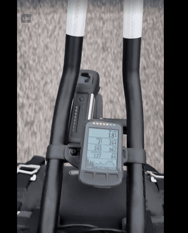

Jag har med framgång monterat en liten rörstump (helt specifikt en bit av en sadelstolpe i kolplast) längst fram mellan tempopinnarna. Här kan man montera valfri framlampa på alldeles vanligt vis.
Några besvär med fladdrande ljusbild har jag inte upplevt.

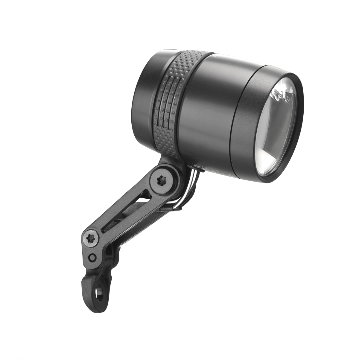

timon.la
Sverigetempot 2020
En tråkig fråga om placering/montage m.m av FRAMLAMPA.
Jag planerar att använda en styrväska från Ortlieb och då kan jag inte ha en lampa på styret.
Då jag inte har dynamo så undrar jag vart man bäst fäster en lampa för bra sikt, samt vilken slags lampa bör man då satsa på.
Har idag en Cavo 4000 och en Magishine båda med separata batteripack men funderar på om man ska lämna dessa hemma och köpa en uppladdningsbar lampa istället.
Funderar även på tempobågar och då behövs en ny styrväska och samtidigt blir lampproblemet löst för då bör ja kunna ha lampan på styret.
Osäker på vad som blir den bästa lösningen.
Någon klok cyklist här som kan komma med ett bra tips.
Japp, funderar givetvis på en ny cykel men det löser inte riktigt problemet 😁
Koep iaf tempobagar!
Vad har du foer ortlieb vaeska och vilken taenkte du koper naer du fixar tempobagar?
Jag har naemligen ocksa en ortlieb handlebar bag och den gar att montera met tempobagar utan problem.
Jag har haft min lampa monterad pa tempobagar innan. Gar jaette bra.
Dock pga att jag har inte tillraegkligt mycket plats daeruppe nu, sag min setup sa haer ut pa sist. Lampan roer sig ganska mycket daer nere och jar har inte sa mycket erfarenhet med detta setup i moerkret. Sa det kan vara att det aer jobbigt naer den skaka hela tiden. (Min lampa har dock ett raett sa bred ljus)
Min lampa aer ocksa ganska tung. (B&M IXON Space) Jag kan inte taenker mig att det skaka sa mycket naer du har dynamo beljusning utan batteri.

Sverigetempot 2020
Smart! Hur har du fäst stumpen då?
jag filade ändarna konkava så stumpen skulle ligga stadigt mellan tempopinnarna. Sen borrade jag ett genomgående hål vid varje ända av stumpen. Så drog jag ett kraftigt buntband genom varje hål och runt respektive tempopinne. Snygga till med eltejp.
Jag är kanske mer pragmatiker än elegant på den punkten. Sverigetempot är ändå ingen skönhetstävling.
Ska nog investera i friska däck, kedja och bromsklossar iallafall... och säkert nån småpryl. annars är jag någorlunda i samma båt som mhenry.

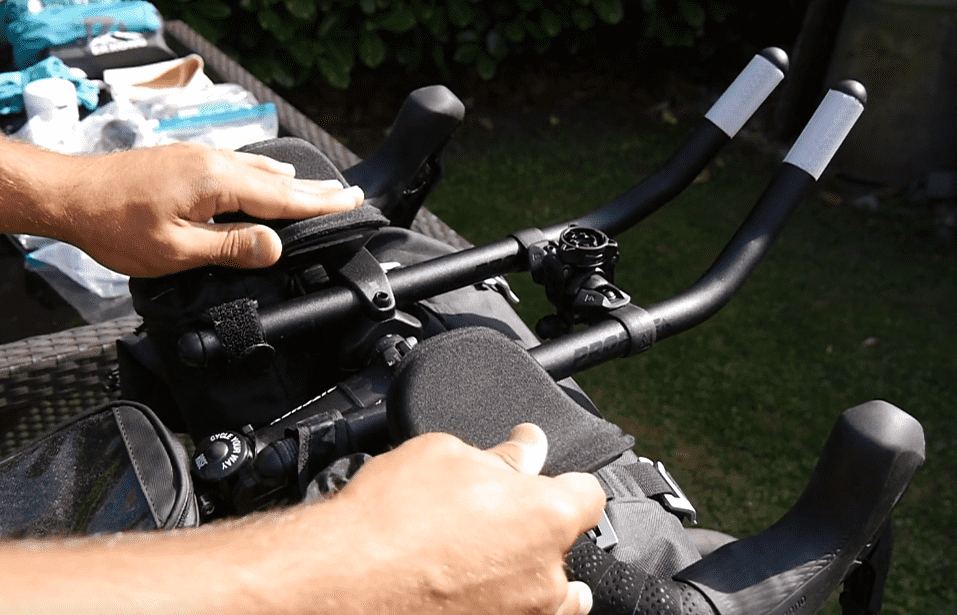

Sverigetempot 2020
Jag skulle vilja se olika cockpitlösningar för långcykling.
Har ni något tips på nån bra sajt eller liknande.
Har nu köpt tempopinnar som ska testas i helgen.
Ska bli riktigt kul.
ohellstrom
Sverigetempot 2020
Jag skulle rekommendera att motstå frestelsen att montera mer (framförallt tungt) skräp än nödvändigt på styret. Det påverkar cykelns uppförande vilket KAN vara negativt i vissa situationer; tex om det blir väldigt svårt att cykla utan att hålla i styret eller tungt och trögt att svänga och rycka i framhjulet i dåligt väglag.
Sverigetempot 2020
Du har så rätt så.
Tänker mest för inspiration och se finurliga lösningar 😁
