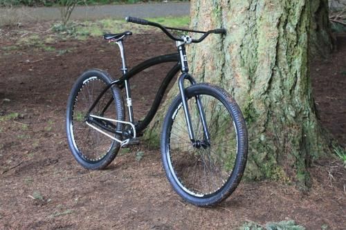

Det går ju montera styre och styrstam efter smak på nästan vilken hoj som helst, jag har tex. monterat "damcykelstyre" på mtb:s för mer avslappnad glidaråkning. Är det gammaldags quill styrstam är det ju bara att höja styret utan att behöva byta ut något.
Personligen gillar jag "klunker" varianten, med kort styrstam och i princip bmx styre, typ som denna:
Det är ju hyfsat billigt med styren och stammar så man kan ju ha lite olika varianter beroende på var/hur man cyklar, istället för att behöva köpa ny hoj.
