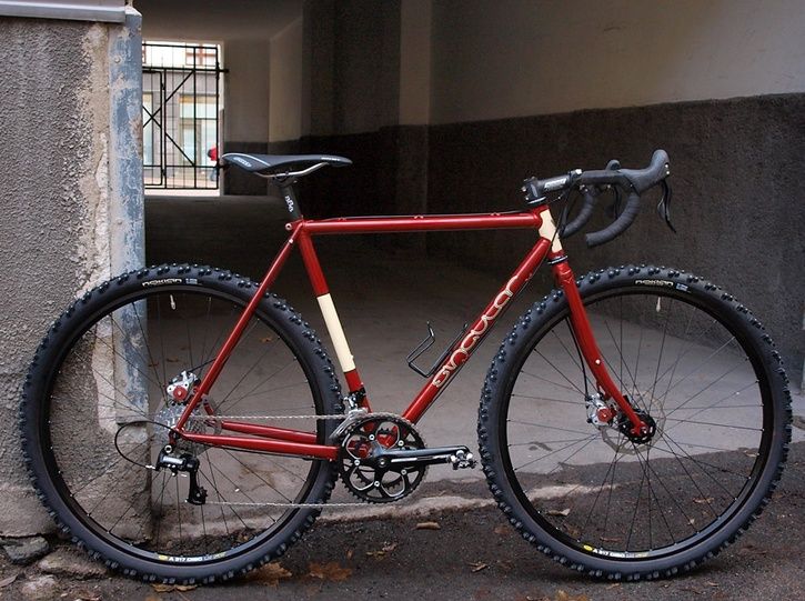

Skulle killgissa på att ett smalare dubbdäck ger minst lika bra fäste som ett bredare iom att trycket från cykel/cyklist blir högre på en mindre yta däck jämfört med ett bredare däck, kolla hur smala dubbade rallydäck är.
Så en gravel med 40-dubbade däck tror jag du kan vara helt lugn på, om man skaffar bra däck.

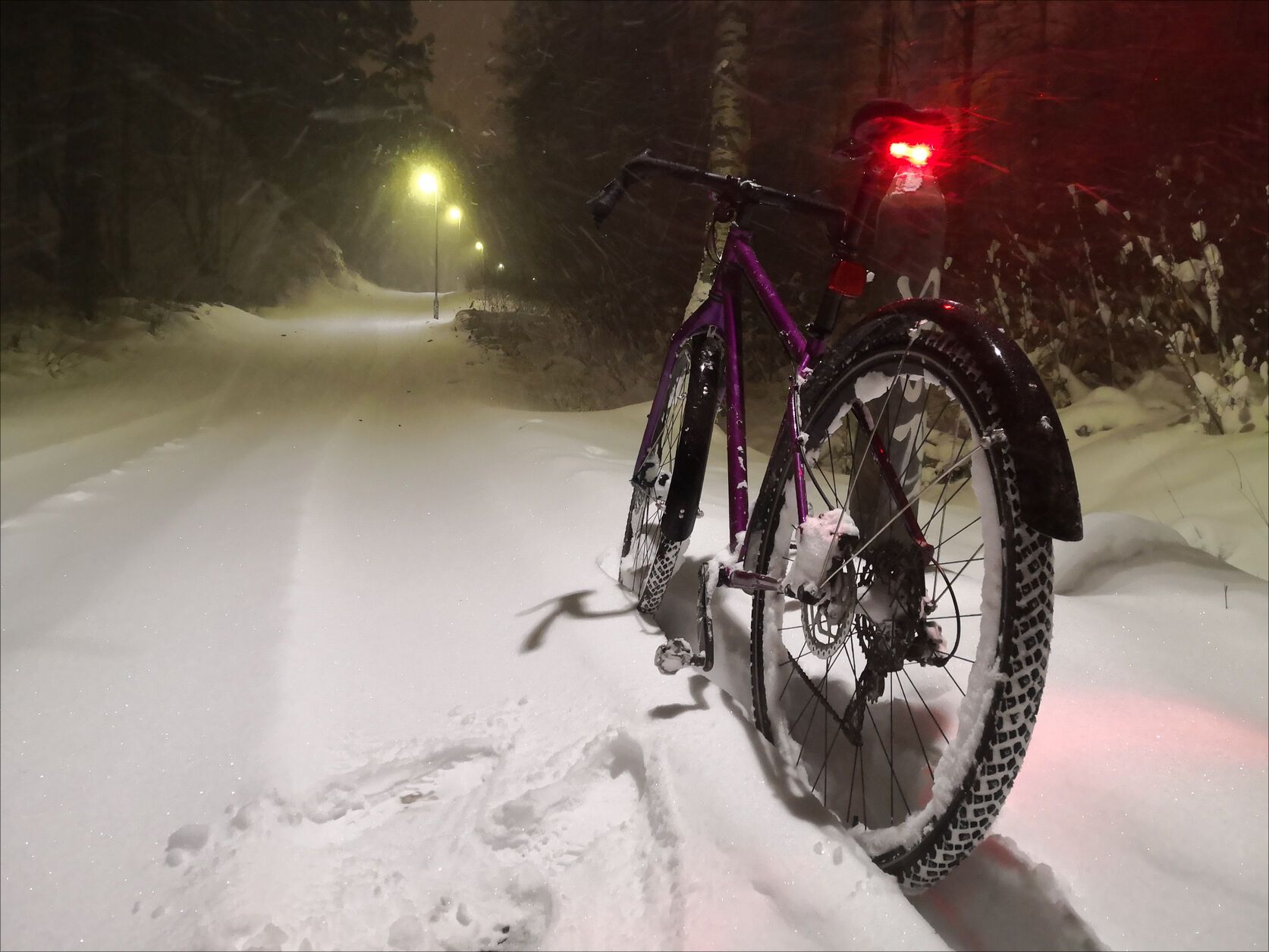

Min första vinter i Sverige var på fatdubbdäck. Först några veckor pendlingsträning till jobbet (14km) plus tungpackningsträning till byn (40 km för att handla mat). Och då hoppade jag stark och glad på fatbiken med tält/sovsäck och överlevnadsgrejer på en långvintertur. Allt gick bra, körde hel Dalarna, Värmland och Västmanland runt utan problem.
När jag Den Odödliga Dubbdäckproffsen kom hem igen hoppade jag nästa dag på Suomi Extreme 2.1 dubbdäck för att hälsa på min granne (4km) och jo, det gick mycket fortare. Det gick så fort att jag flög över asfalten, landade på vänstersidan, studsade som en flipperpinball mot ett stenblock och slutade i diket. Stukad handled, ont i knä, höft, skulder och stora skavsår. Kunde inte cykla några veckor och fick köpa nya byxor, handskar och hjälm. Men det kunde ha slutit värre för det var på håret att en bil körde på mig.
Så ja, det går fortare på icke-fatdubbdäck men bara för några sekunder. Lättare går det aldrig eftersom breda fatdäck kör lätt över allt de möter medan man på smalare däck får akta sig hela tiden, framförallt i mörkret.

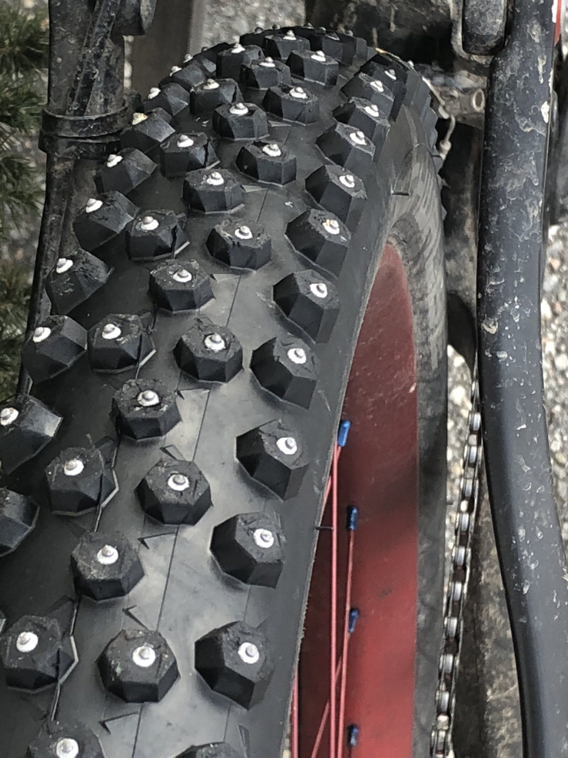

Jag kör Dillinger bak (240 dubb) och Wrathlorde fram (300 dubb). Dillinger rullar lättare men Wrathlorde har mer grepp. Finns också t.ex Wrathchild (också 45Nrth) men den rullar tyngre och har mindre dubb (tror bara 225) så den vill jag själv iaf inte ha.
Du får provköra ett par Dillinger 5 om du vill, men tror du bor långt bort, typ sydsverige?

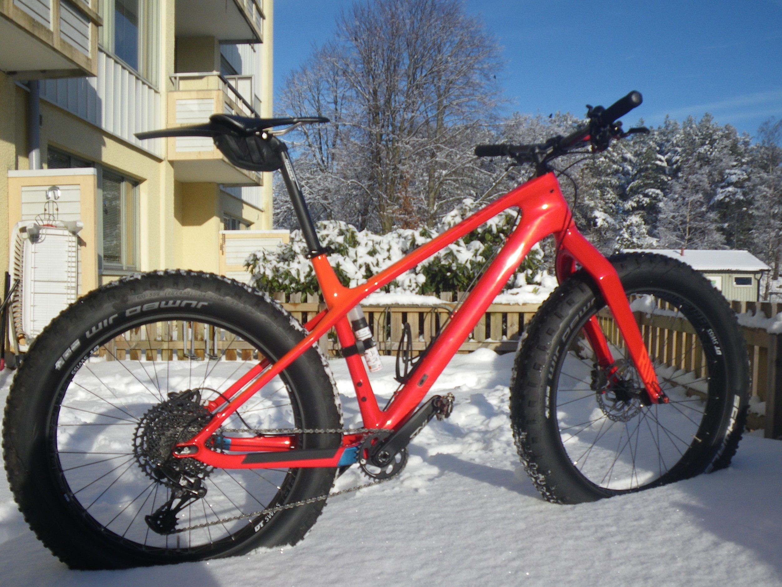

PS Idag har jag JJ 26 x 4.8"

Specialized Diverge Evo eller Marin DSX kanske? grushojar med rakt styre, bättre kontroll på dåligt underlag. Jag älskar min Diverge Evo för vinterbruk :)

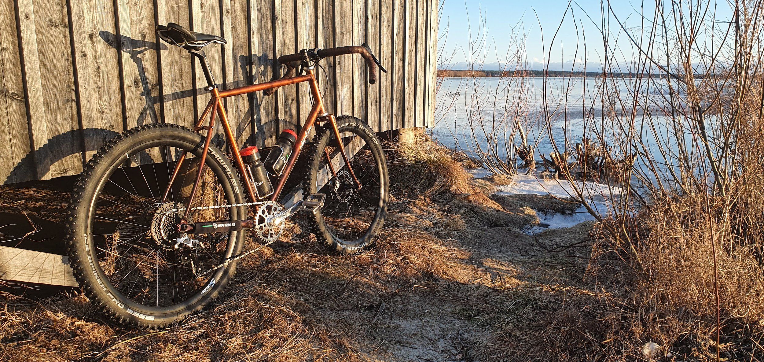

Min monstercross tar upp till 3", har ett par Ice Spiker Pro 2.6" och använder just nu Marathon Winter 40mm. Se bild. Men har beställt ett par Marathon Winter 2".
Det är en kompromiss där, cyklar man på vägar och det är spårigt och hemskt känns det som smalare kan vara bättre. Igår när jag cyklade hem från Partille så var det inte plogat någonstans! Halvjobbigt, men ganska lätt bara man kom vid sidan där det inte var gamla bilspår. Bara att nöta på. Blev lite stig också, då vill man ju helst ha bredare däck. Smala däck i skogen är aldrig någonsin att föredra oavsett årstid :)

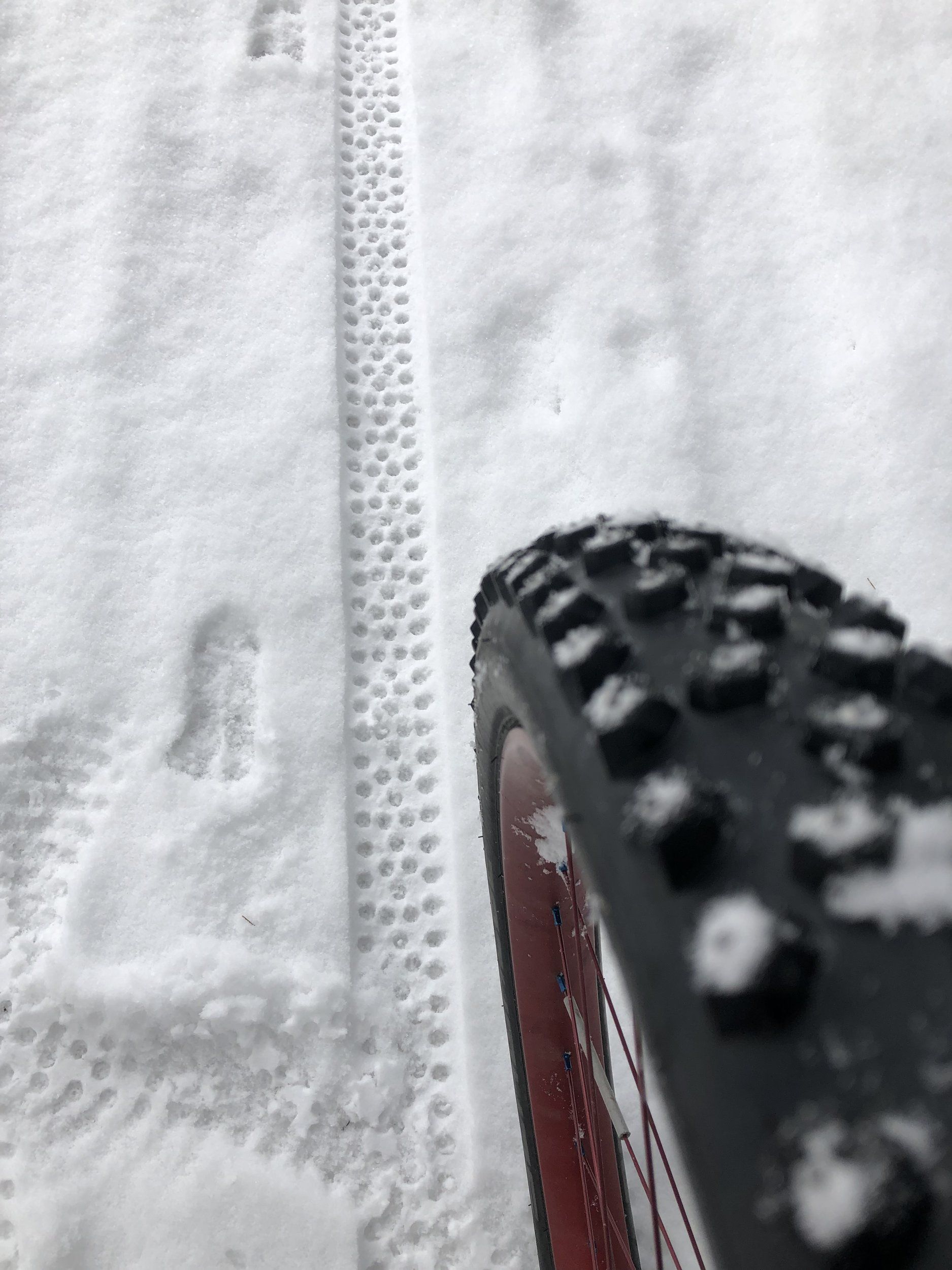

En uppsättning 29"-hjul med lite grövre 2,6"-3" dubbdäck till Duden för isracing-dagarna kanske skulle vara ett alternativ? Lite billigare än en helt ny cykel, lite dyrare än en uppsättning Dillinger 5:or.
Japp det verkar vara det vettigast antar det inte är några problem på höjden med typ ISP 29 x 2.25"?
Hade varit perfekt ha två såna hjul färdigdubbade. Antar man måste köpa skivor plus kassett till dom hjulen oxå?
Då går det snabbt skifta hjul om det skulle bli blankis!

Jag har provat (sommartid) 29x2,6 och 29x3 på min Taiga, och tyckte 2,6:orna gjorde att den blev lite väl låg, mycket bättre känsla och färre pedaler i backen med 3". Men den rullar normalt med 5,05", så en dude med 29x2,6 ISP kan säkert funka.
Jag flyttar kassetten vid hjulbyte, mest pga snål, men har skivor monterat på båda hjulparen. Kanske haft tur, men behöver inte justera bromsarna något mellan hjulbyten.

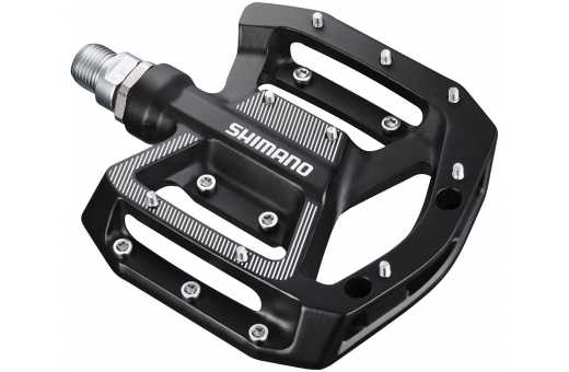

En sista fråga bara har lite problem klicka i mina spd pedal pgr av snö is å funderar för 1:a ggr i mitt liv skaffa plattformspedaler! Tar tacksamt emot nått tips där! Hittade i mitt flöde ett par Shimano PD-GR500 tror jag klickar hem ett par såna om ingen ger mig tips på nått vettigare? :)

Skaffa isåfall kompositpedaler. Typ Chester, se länk nedan. Inte lika stor frysrisk med plast och de håller rätt bra ändå. Något liknande som de du hittat fast i komposit.
