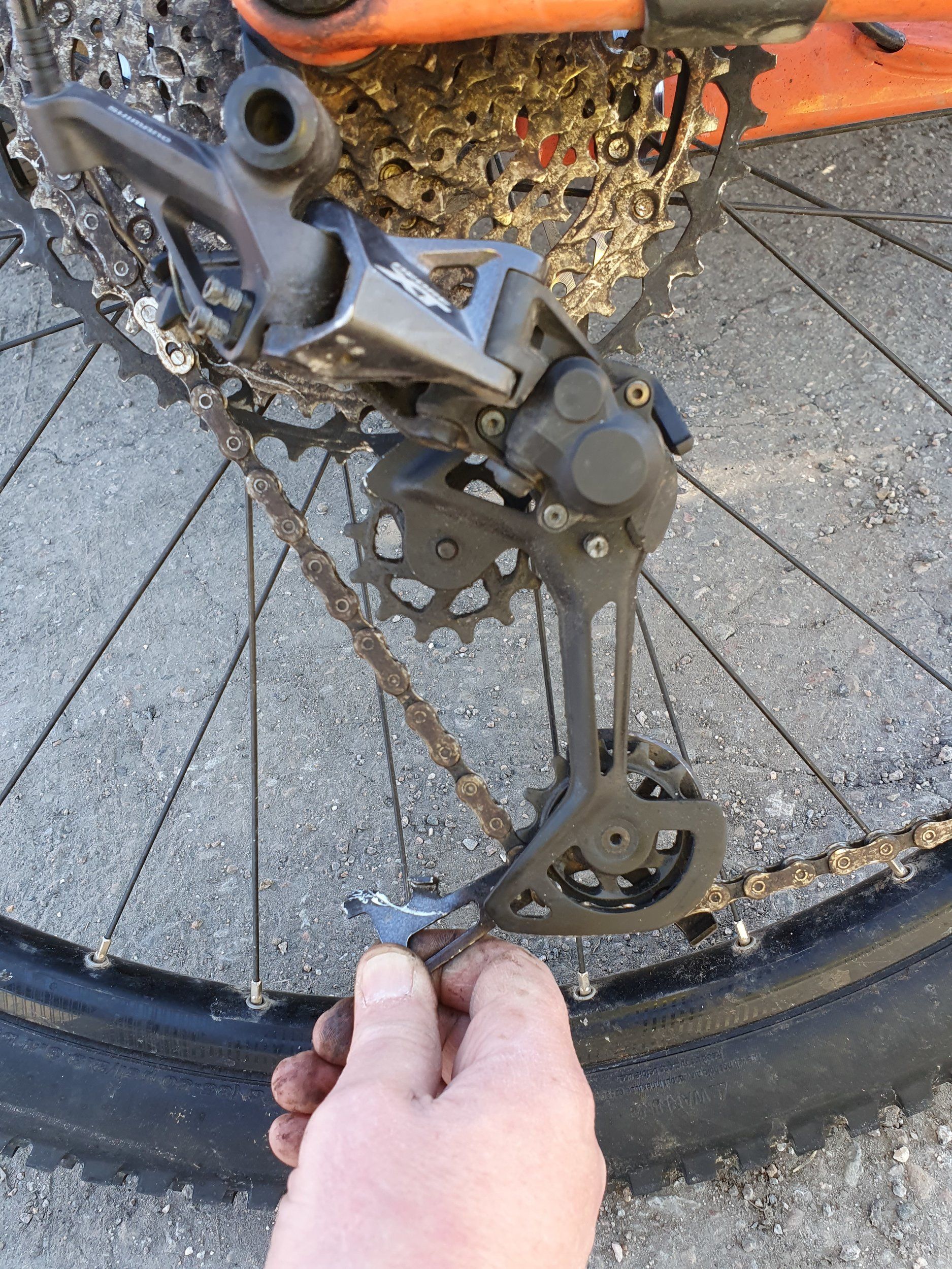

Trasig bakväxel...Shimano 12 XT
Hoppade på cykeln och försökte trampa.
Gick sådär....
Vad behöver jag köpa nytt?
Hur kan det ha skett utan att jag inte märkte ngt..?
//Tobbe

Leta rätt på sprängskiss på växeln, sedan googla på art. nr. på delen du behöver eller be LBS beställa åt dig, funkat flera gånger för mig

Kolla noga på växeln att det inte är andra skador än på cage plåten. Hur ser det tex ut med monteringshålen? Kolla kedjan också noga, länk för länk.

Det där har väl hänt för att shimano gör de där prylarna i mjukost. De är ju så mjuka att de böjs bara man tittar på dem.
Men en ny sådan borde lösa biffen antar jag.

Hitta någon med en plasmaskärare och lite rostfri plåt isch 1mm ta din gammla del och skär ut en likadan, den gör inget om den är ruffig i kanterna det är hålen för trissorna som är viktigast.

Ska rota lite i döda-delar-lådan imorgon. Har en exakt den bakväxeln där en av plattorna är böjd och en andra är rak. Kommer inte ihåg vilken av dem. Men om den du behöver är rak så kan jag nog tänka mig att lämna bort den.

Kedjan ska väl gå "runt" den övre trissan också. Då ska det nog vara svårare att ha sönder växeln på samma sätt nästa gång. :)
Lycka till!
Edit: hade missat att hela inre plattan hade gått av. Bortse gärna från detta, haha!
