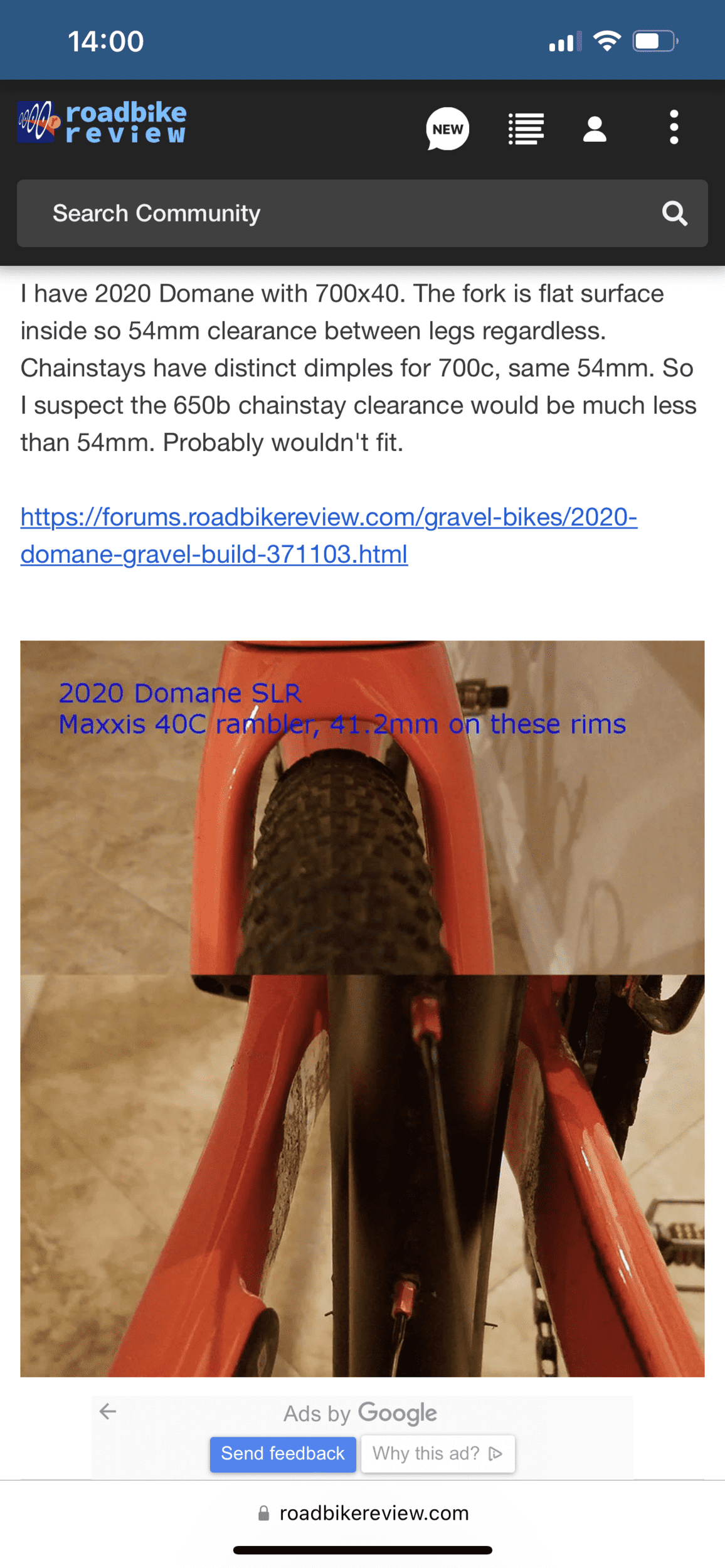

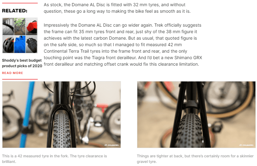

Kolfiberramen tar officiellt 38 och AL ramen 35 officiellt. Men det är oftast så att man kan överskrida det lite. Tror jag ska köpa Pirelli Cinturato i 35, och prova på originalhjulen med 21mm innerbredd.
Jag har i och för sig enbart erfarenhet av AL5 årsmodell 2021, du skriver om 2020 ovan som jag inte har koll på, det kan vara en skillnad.
Trots de officiella angivelserna är det lite luddigt, med risk att jag nu upprepar mig själv: Jag tror att det är extremt liten skillnad på däck clearance om man jämför den Shimano 105 utrustade SL5 med den Shimano 105 utrustade AL5. Däremot så får man väl liite mindre clearance med den Tiagra utrustade AL4 pga framväxeln.
Jag har själv AL5 (köpt förra året): Med SKS longboard 45 skärmar monterade har jag tex kört med Continental Terra Speed 35 mm men det finns nog en chans att det även går med 38 mm med skärmarna monterade (så klart bättre clearance utan skärmar).
Självklart skiljer det mellan olika däck här så det är ett vanskligt område.
Här en review av AL4 (Tiagra utrustad), de skriver "the only touching point was the Tiagra front derailleur":
Här någon som skriver att han använder Maxis Overdrive 40mm med AL5.
https://www.reddit.com/r/TrekBikes/comments/n9833y
Visa bilaga 565155
Visa bilaga 565161
Min är också 2021, men AL2. Såg också det angående framväxeln. Har Shimano Sora så har ingen aning hur det kommer funka med just den. Men allt beror på hur breda däcken egentligen blir på hjulen. Cinturato ska mäta samma som angivet av det jag läst så det borde gå bra med 35. Är sugen på Pathfinder egentligen men de har 38 bara.
