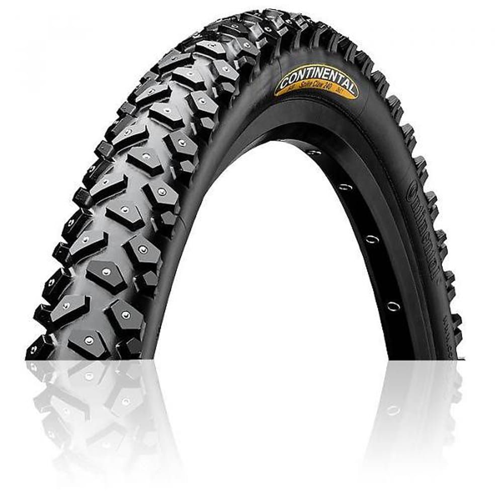

vill i sammanhanget passa på att varna för conti spike claw 240 som jag i oförstånd köpte för ett antal år sedan. de är fullständigt extremt trögrullade. mycket och tjockt skuldergummi är det, men även stommen lär bidra. möjligen mindre usla på bred fälg, som flyttar deformationen i riktning utanför mönsterytan.
ice spiker pro är som försedda med vingar i jämförelse. man flyger fram.

Håller inte med alls! 🧐 Tyckte dom Spike Claw 240 jag hade rullade nästan lika bra som Marathon Winter-dubbisar, båda i 26 tum provat på samma cykel med 2.0" som bredd på MW. (Spike Claw 2.1")
Allt är som vanligt individuellt beroende på vilket lufttryck i däcken man kräver och brukar. Jag väger en bit över dina 73kg och har tyskliknande tempolår... :sneaky:
Visa bilaga 597553
👍 men håller inte med om att man flyger fram med icespiker pro ett endaste dugg😜
