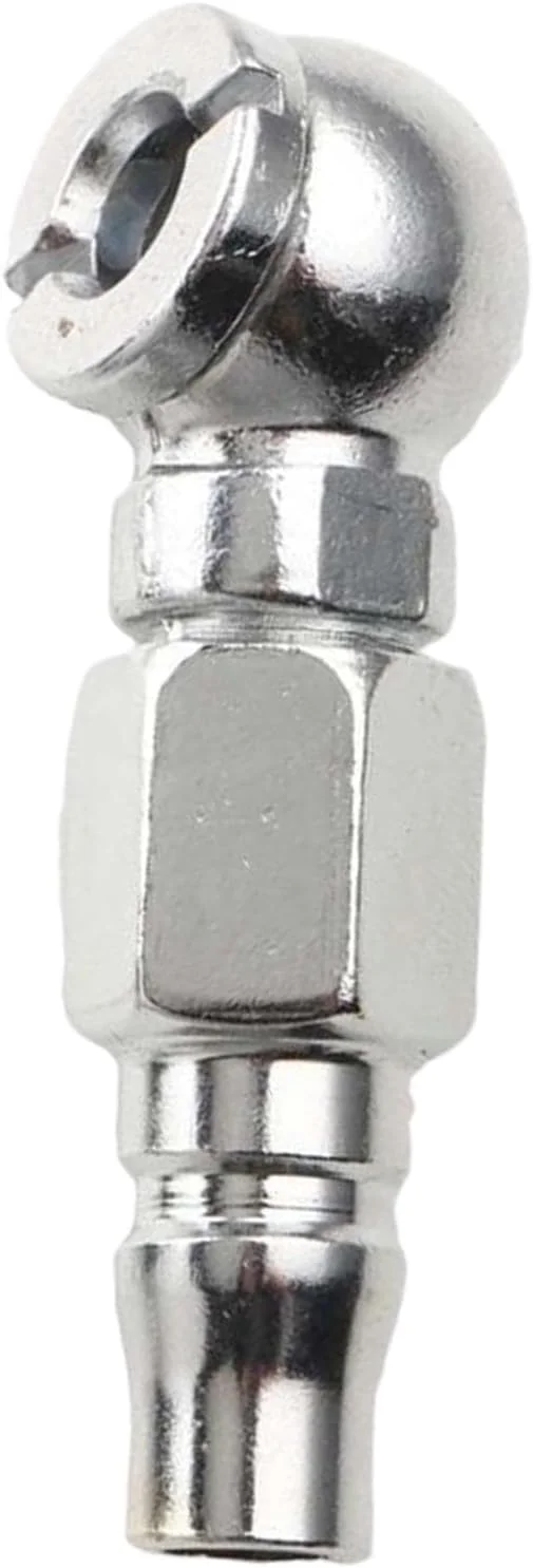

Tjena

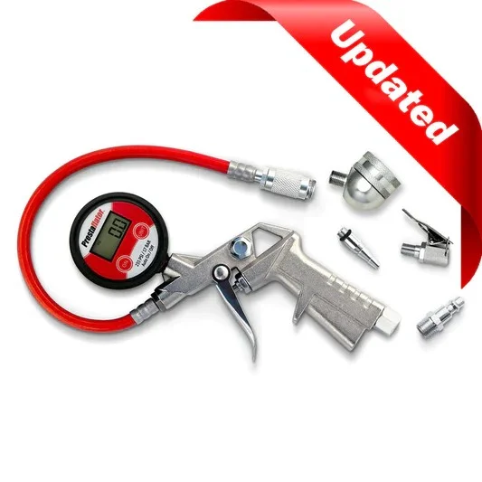

Jag vill gå från standard tryckluft direkt till prestaventil. Typ som bifogad bild fast presta. Sökt som en stolle utan att hitta, har ni några tips?
Alldeles för ofta har vi sjukt svårpoppade däck och vill kunna utnyttja den ganska svaga tryckluften vi har. Alla övergångar tenderar att sänka trycket.

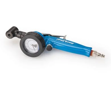

Annars har ju Parktool ett handtag för 2kkr också, lite mer slimmat.

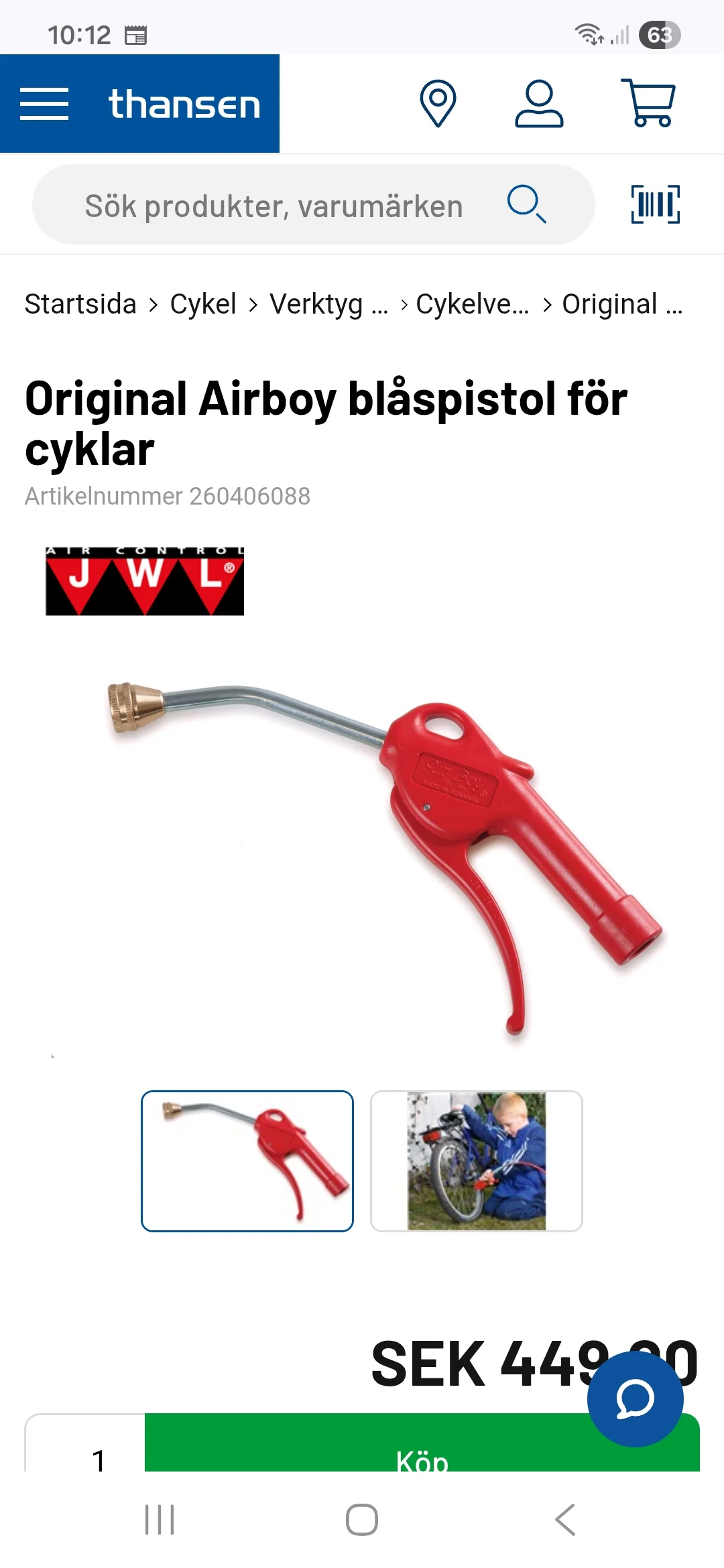

Såg att Thansen säljer blåspistoler för cykelventiler med.

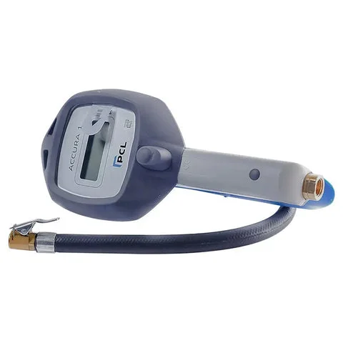

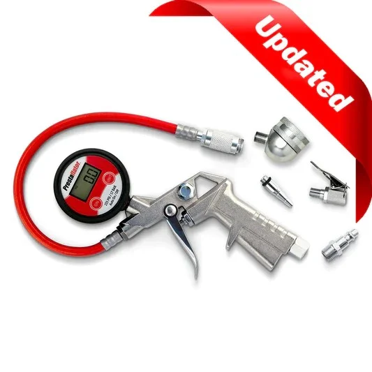

Jag gillar även tanken på en digital PCL-påfyllare, men går ju ha dubbla uppsättningar slangar och ett prestamunstycke på det ena. Har tänkt skaffa en sån till de motordrivna fordonen :)

Jag gillar även tanken på en digital PCI-påfyllare, men går ju ha dubbla uppsättningar slangar och ett prestamunstycke på det ena. Har tänkt skaffa en sån till de motordrivna fordonen :)

Ska du bara poppa däcket så är det ju smidigare att skruva ut ventilkärnan och antingen ta ett vanligt verktyg för fylla på luft alt blåsmunstycke för poppa.
Men ska du justera tryck så gör ju både PrestaCycle samt Parktool verktyg för jobbet.
Testa först med en biltema bilventil filler som du byter munstycke till presta så kommer du märka att det räcker. Jag plockar inte ens ut ventilkärnan.

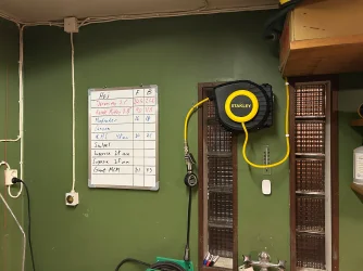

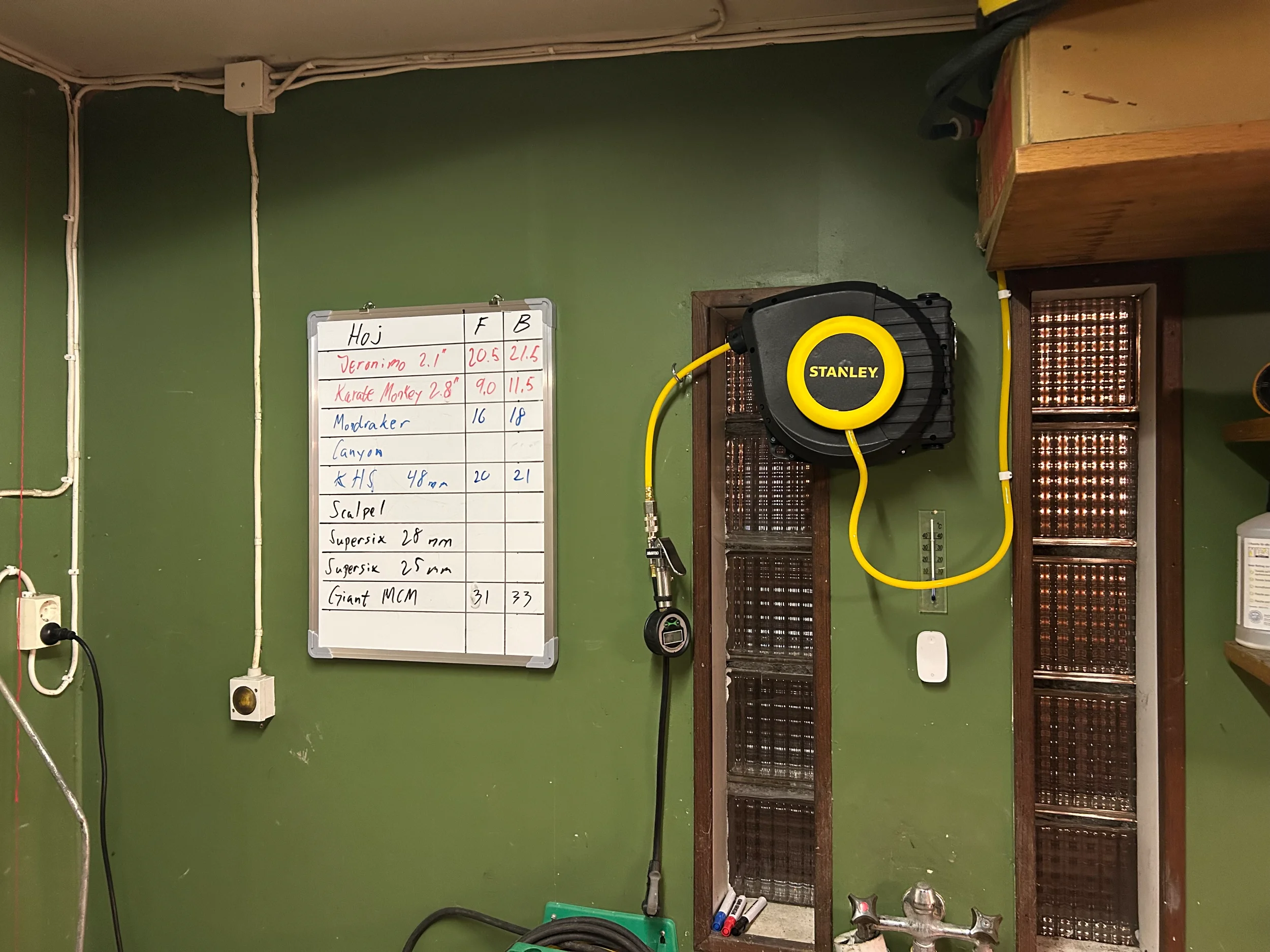

Jag är bortskämd med ett välutrustat garage med riktigt bra prylar så biltema går bort för mig, handlar mer om någon pryloptimering 😇

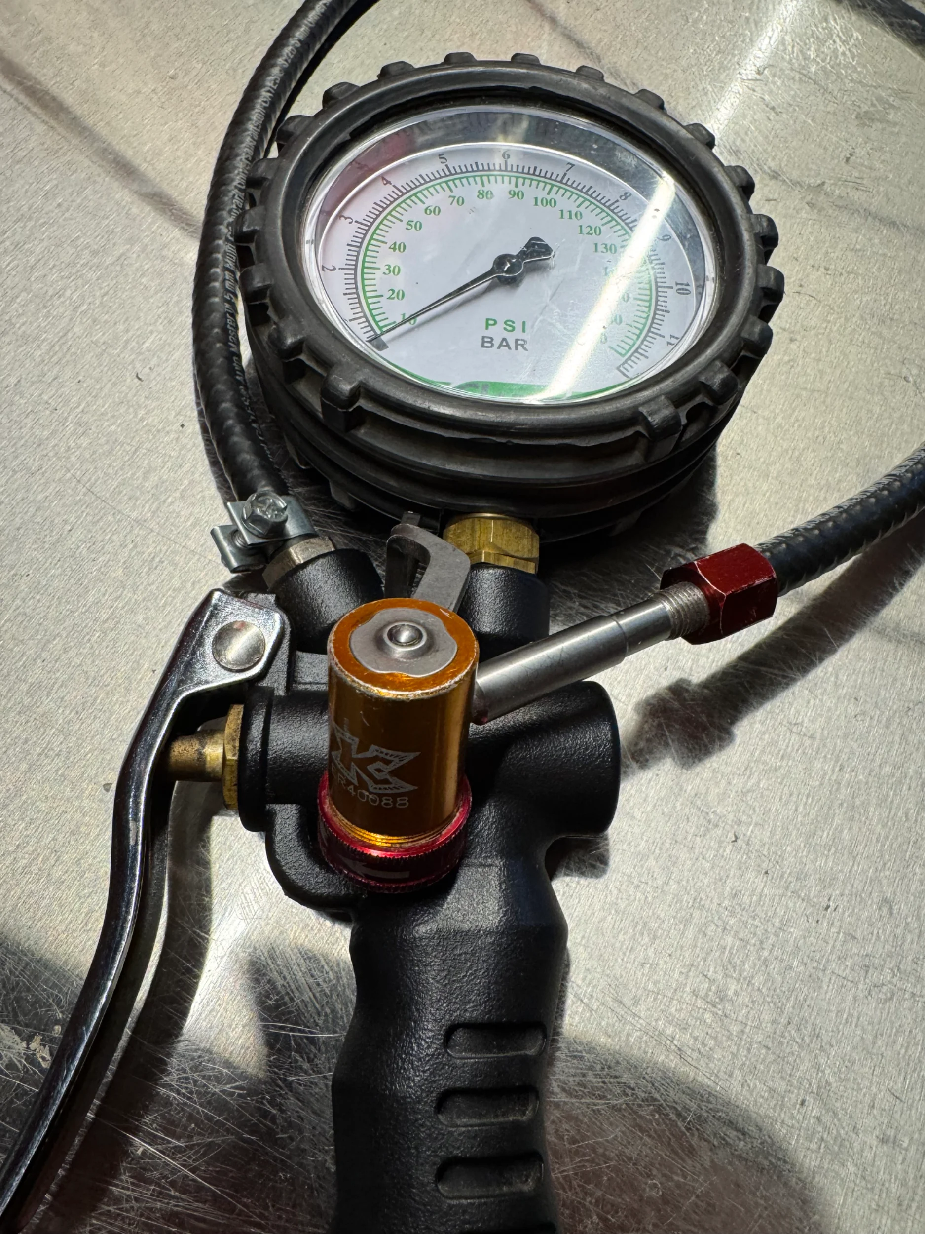

Jag har en Cyclospirit.
Funkar kalas att pumpa med förutom originalmunstycket som är tråkigt men numera bytt mot ett SKS. Jämfört min lösa SKS tryckmätare stämmer trycket ganska bra, även för mina plus-däck med drygt ett halvt bar i.
Men för att poppa funkar det dåligt. Sen, att jag har 20m slang och x antal kopplingar på vägen hjälper ju inte. Så jag kör med cejn utan ventilkägla när jag poppar vilket funkat fint de få gånger jag hunnit testa.
