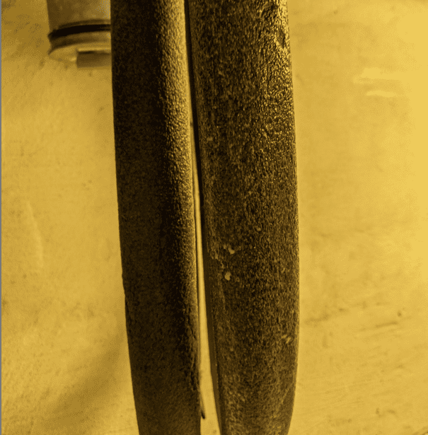

Inne på andra setet Anaconda fördelat på två cyklar. Har inte haft några problem med ventilerna, kolfiber är coolt(!) och verkar hålla 🤷‍♂️
Kört hem på endast korven också när det blivit för stora hål och det har fungerat fint. Men då kan vi snacka rullmotstånd 💩
Har bucklat fälgen bak vid ordentliga stökgrejer, antar att det kanske hade klarat sig bättre med typ Cushcore men känns som det opraktiska i det inte lockar. Kör väl runt 1.7-1.8 bar i ett 2.4 HR II EXO.

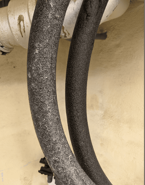

Vid inspektion av korven ser man ju att den gjort nytta.
Ser ingen anledning att byta sett till priset!
