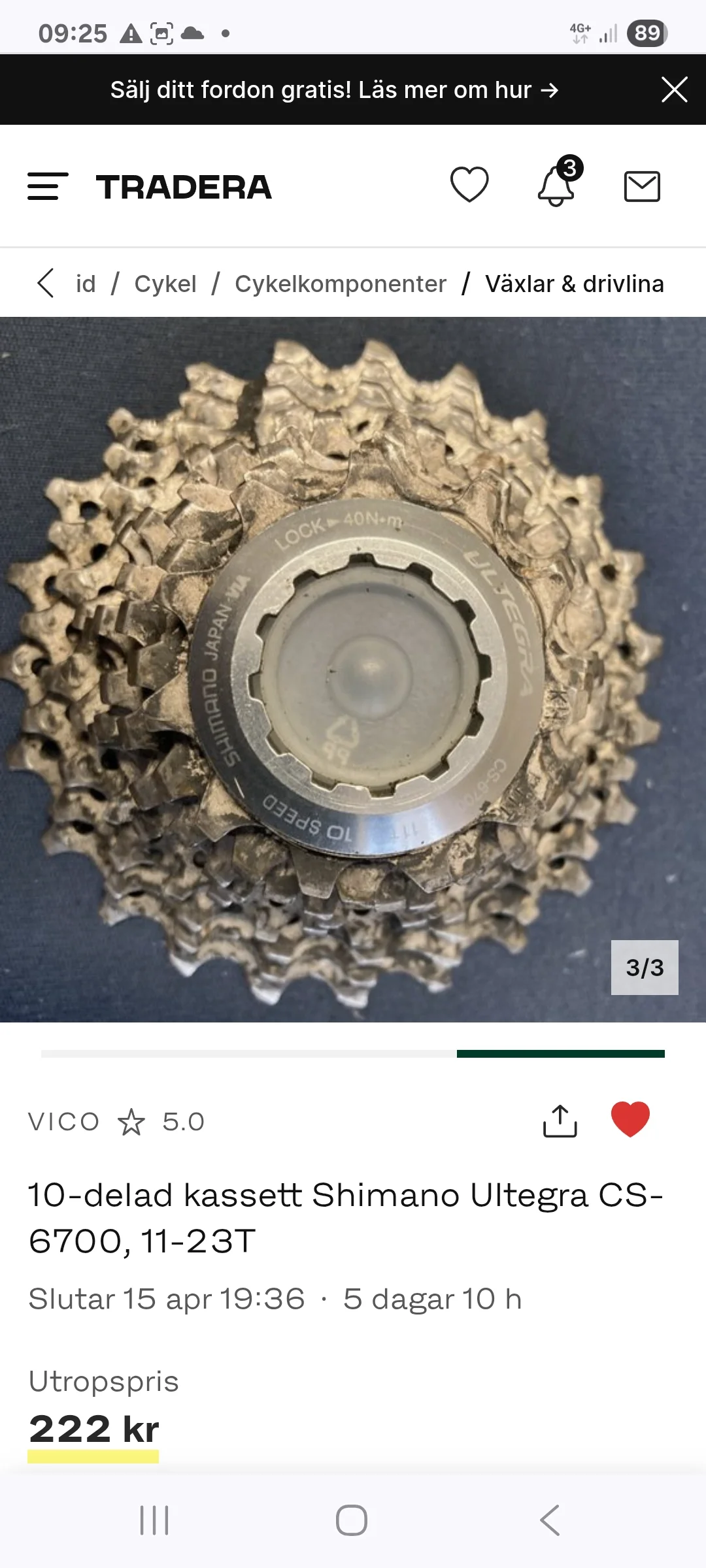

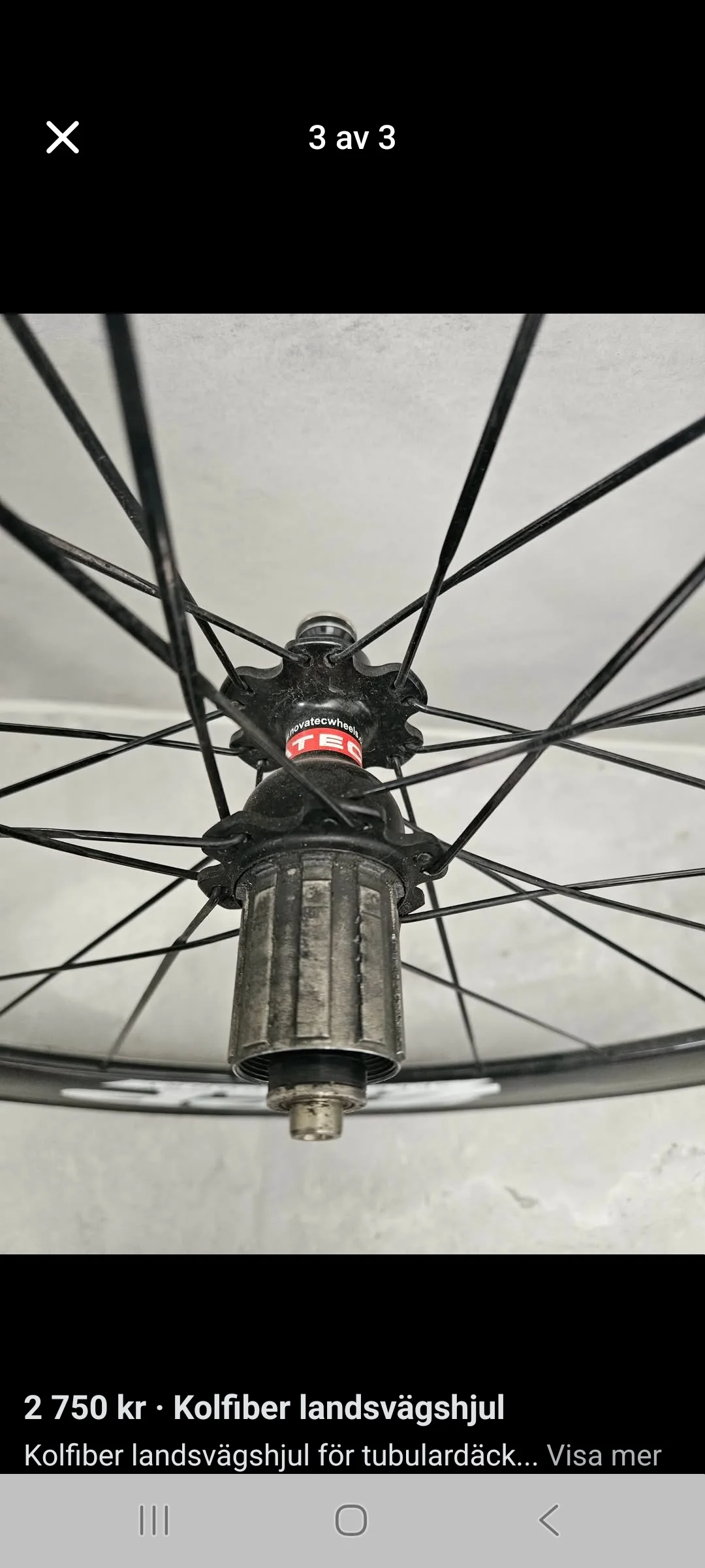

Undrar om denna kasset passar bakhjulet på bilden?
Pavesi
Passar denna kassett på detta bakhjul på bilden?o
Är det en HG body på hjulet så passar den.
Är bodyn för 11 delad kassett behöver du en 1.85mm spacer innanför den 10 delade kassetten.
Japp, @Tob har helt rätt! Oavsett bredd kommer din kassett att passa. Är det ett äldre Novatec-nav behöver du inte någon spacer.
Men ett väl högt utropspris skulle jag säga. 😉
