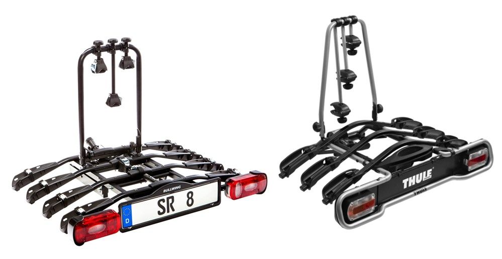

Hej

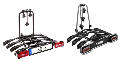

Också ute efter en hållare som kan ta 4 cyklar, någon som har erfarenhet av Bullwings hållare?
Även om den är betydligt mycket billigare än en Thule, så hade inte jag chansat på en okänd budgetvariant. Saker som kostar hälften brukar bli rätt dyrt, om man får slänga skiten och i alla fall köpa den bättre varianten.
Yeew!
Utvärdering av rejäla dragkrokshängda cykelhållare
Hej

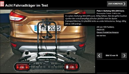

Hittade ett test med Bullwing här;
pontus_pf

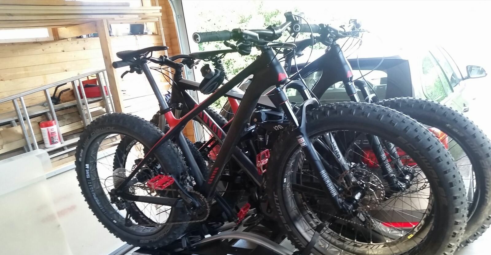

VeloSpace + fatbikes https://happyride.se/forum/threads/fatbike-pa-dragkrokshallare.3092238/_20170117_122727.JPG

Nu är det åter rabatt på "jula-hållaren"
Två papp för en duglig hållare för fyra cyklar, överkomligt.
Först ska man fundera på om man är rädd om sin bil o sina cyklar innan man slår till..
Bara självriskerna vid en olycka är fler tusenlappar än vad du behöver lägga till för en bra hållare!
"Skadade cyklar, plåtskador på bilen eller i värsta fall cyklar som flyger över vägen. Det kan bli resultaten med flera av cykelhållarna i Testfaktas test."
Betyg Jula: - Mycket körsäker men sämre krocksäkherhet.
Alla cyklar släppte från hållaren efter att
fästremmarna vid hjulen gått sönder. Cykelhållaren satt kvar...
