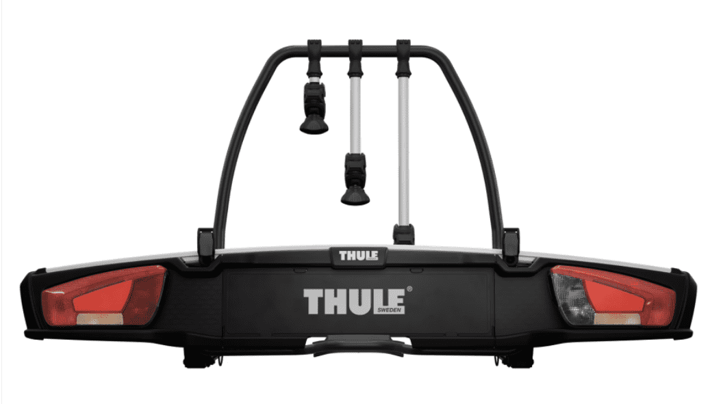

Nu blev det dyrt men ett Velospace XT3 939 blev beställt nu!
Ja det såg dyrt ut men funkar säkert smutt! Jag vet inte vad min modell heter men tror det är ett velocompact för tre hojar, har aldrig testat tre fullstora hojar men två vuxna enduros är ju inga problem och en vuxen och två barn går kanon.

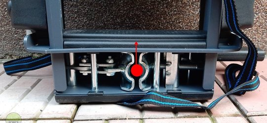

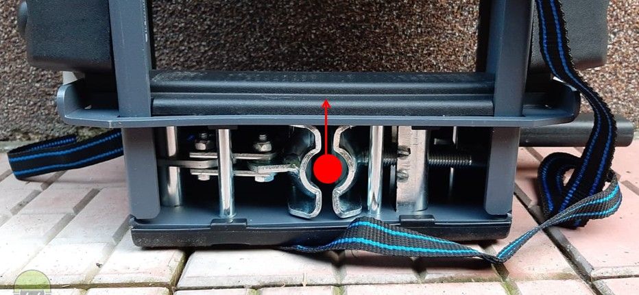

Nej! Men två snabba synpunkter efter lite googling, såg ju nätt ut så jag blev nyfiken.
1. Väldigt tätt mellan cyklarna - 17,5cm (jmf Thule 19/22/25cm på olika modeller)
2. Kopplingen sitter på "tvärs" risk att halsen på kroken tvingar isär kopplingen vid överbelastning/gupp/vägbulor, min Thulehållare och andra märken med liknande klappor har dem alltid i fram-bak riktning med en ordentlig stötta emot den bakre plåten, finns nog en anledning att de satt dem så.

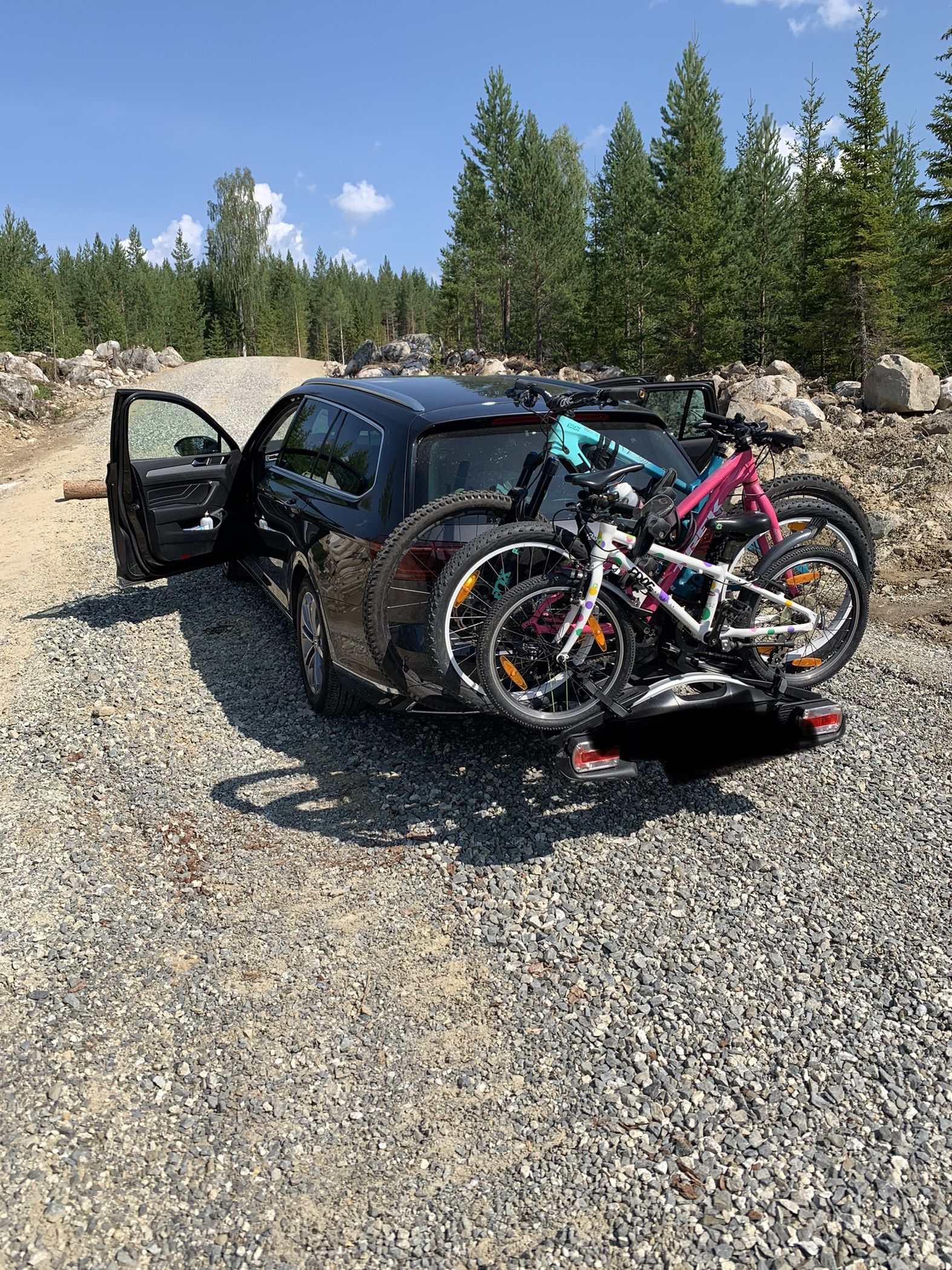

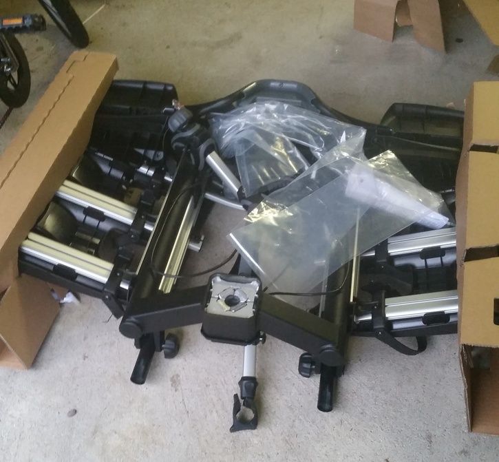

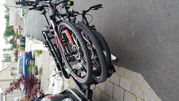

Nu har jag testat min Velocompact mer än att bara testa att montera. Hämtade cyklar igår och jag måste säga att hela denna konstruktion känns bara bättre och bättre. Väldigt smidigt att montera både hållaren och cykeln.

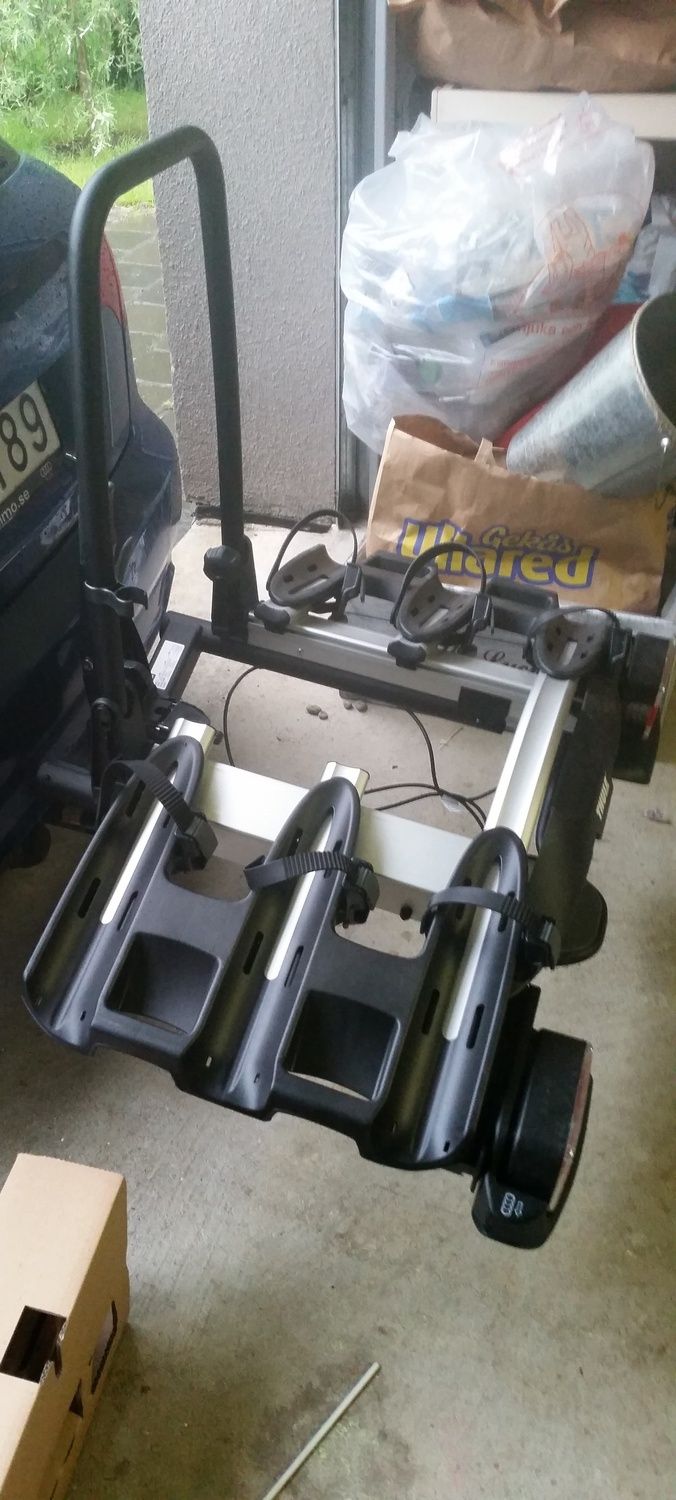

De löstagbara skenorna som håller cykeln på plats är lätta att använda och det är just suveränt att de är löstagbara så man kan peta den emellan bakomvarande cykel på ett enkelt sätt.
Man fäller också den väldigt enkelt genom att trampa på en pedal. Varken cyklar eller hängare släpar i marken utan hänger i luften, så inget som repas eller går sönder.
Den kom i princip ihopmonterad. Man kan dra ut lamporna i sidled så att det blir bredare mellan dem och det är enkelt att montera skylten med Clips. Bra om man har två bilar och alternerar mellan dem så man enkelt kan byta skylt.
Testat att montera både vanlig stadscykel och MTB

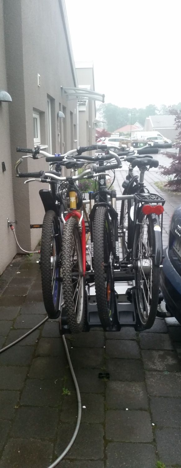

Kommer lite bilder här:
Visa bilaga 271843
Visa bilaga 271844
Visa bilaga 271845
Visa bilaga 271846
Bra redovisning. Kan du montera cyklarna utan skav och utan att ändra styren eller annat?

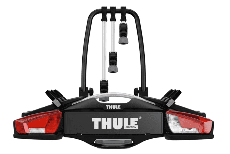

Jag har en Velocompact för 3 cyklar, funkar klockrent för vårt behov men kan tänka mig att tre enduros i strl xl kan bli tight att få dit. Jag kör oftast 2 vuxna mtbs, eller 1 vuxen och en HT i small och en 24" (än så länge)

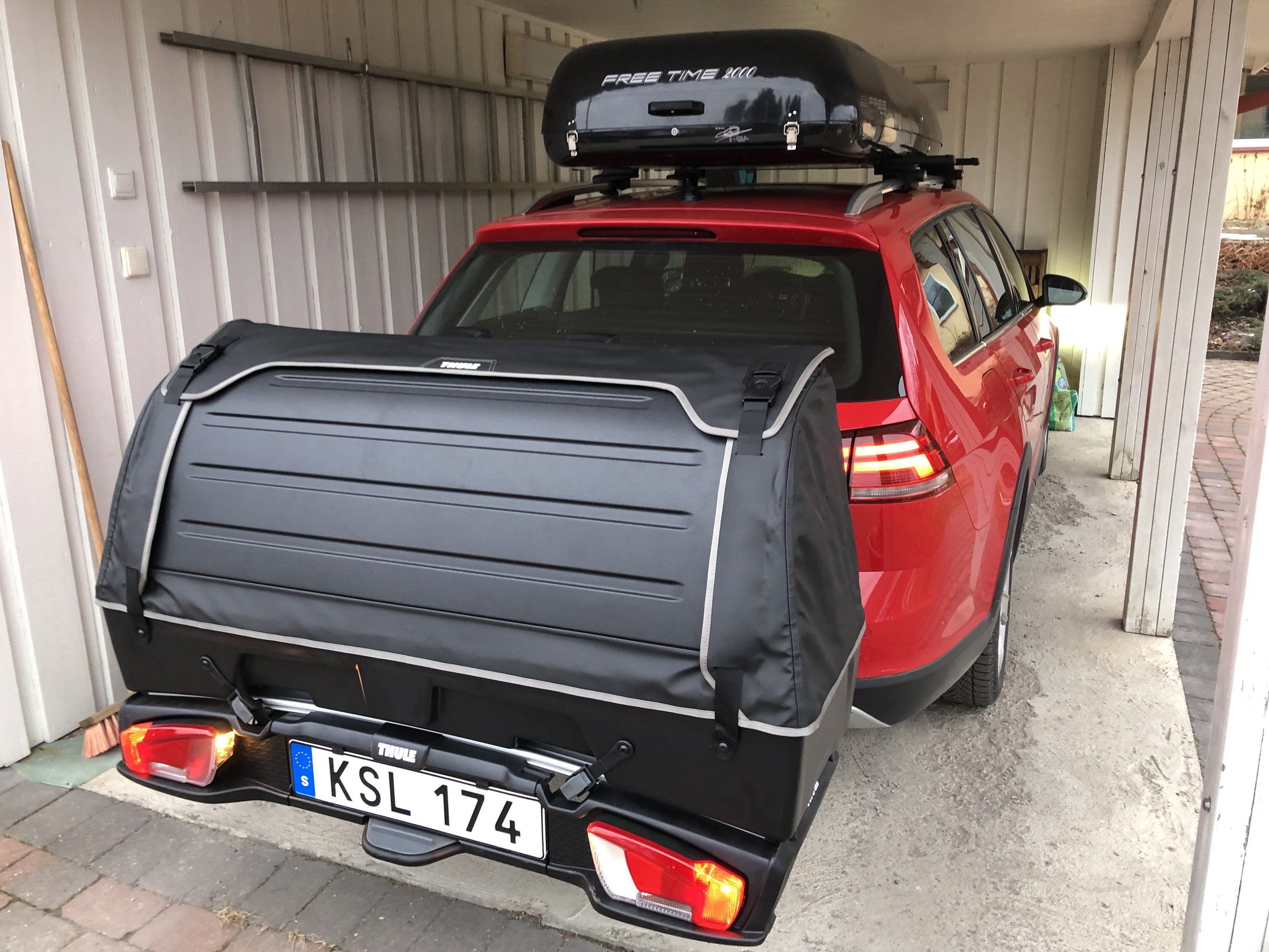

Skillnaden verkar vara (när jag läser lite) att VeloSpace kan ta någon slags låda för förvaring oxå vilket kan vara anledningen till dt högre priset. Alltså att den är mer mångsidig. Sen kanske den har mer avstånd mellan fästena, ingen aning då jag inte läste så långt.
Jag har oxå en Velocompact för tre hojar och känner inte att jag behöver någon annan modell. Den kostade tillräckligt mycket ändå.. Men med tre boosthojar så krävs det bitar av ett liggunderlag lite här och där för att undvika gnugg.

Det är ju bredare bygel på Velospace, vilket ger lite mer möjligheter för olika positioner av hållaren.
Kör man ritkigt långa cykel på ett compact så kommer dom ju ganska långt ner, på grund av formen på skenorna som när dom dras ut, kommer närmare backen. Om det är ett problem eller inte beror väl på vilken bil man har, position av avgasrör o.s.v.
