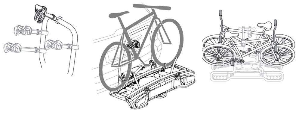

Utvärdering av rejäla dragkrokshängda cykelhållare
Thules Bike arms tycker jag är rätt flexibla, särskilt på min Velocompact där de går kroka loss från cykelbågen, du kan i princip använda hela övre halvan av bågen, och längden på dem ska väl vara anpassade så de är lika långa som hjulskenans avstånd ut från bågen. Kanske lite överlånga så man kan nå snett uppåt till en större ram, så lite bakåtlutning kan man nog få ibland.
Exempel från bruksanvisningarna, finns att ladda ned på https://www.thule.com/sv-se/bike-rack/towbar-bike-racks

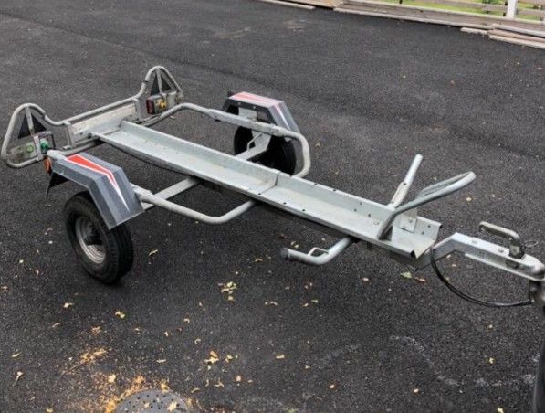

Finns ju små nätta MC-släp för en eller två hojar, men jämfört med en rejäl hållare på kroken ser jag inga fördelar?
Dragkrokshållaren är lättare att stuva undan, enklare körning/parkering/backning, ingen hastighetsbegränsning som sagt, Thules hållare sitter som berget på kroken, cykeln sitter sen i tre fästpunkter så skulle man tappa en cykel har man nog glömt dra ett spännband eller två!

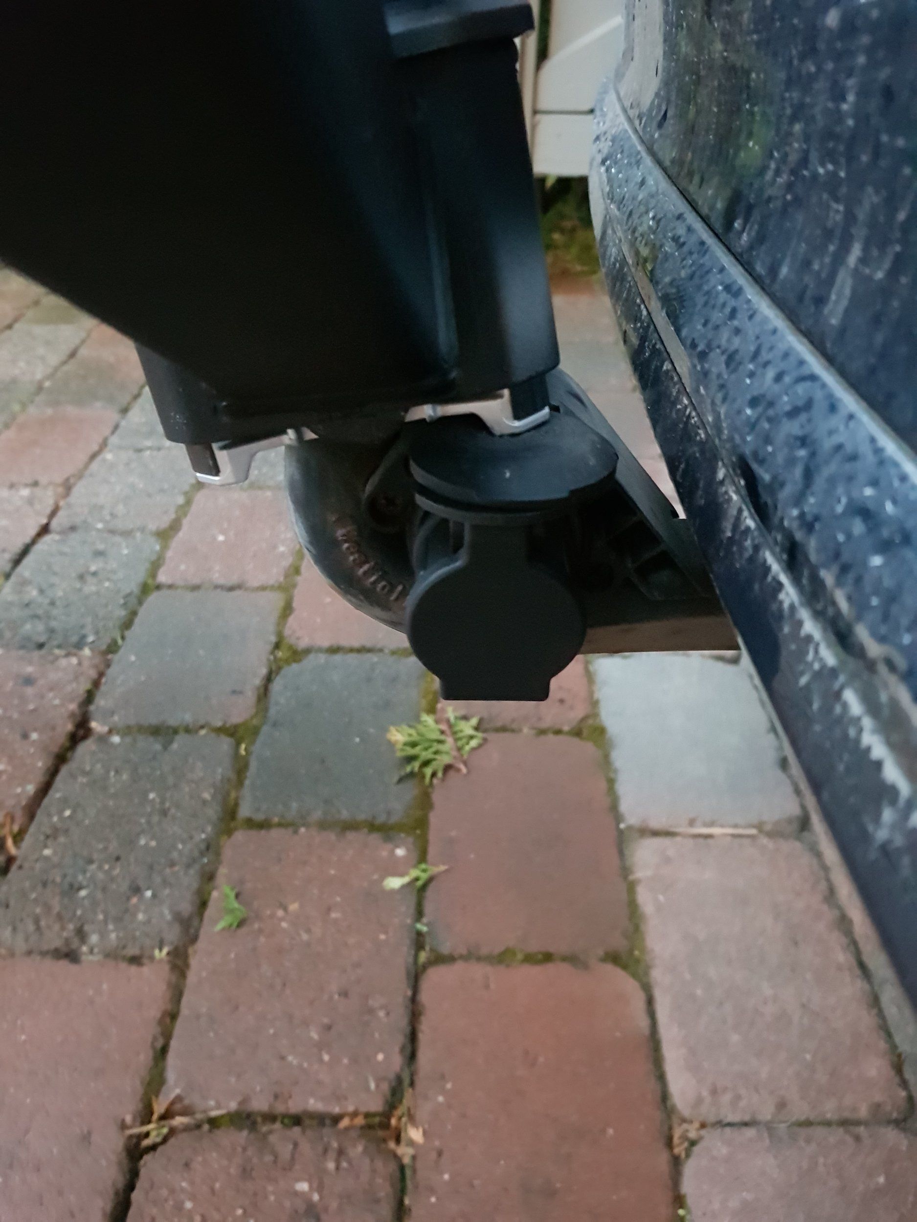

För kort minavstånd ner för att kroken skulle bottna (Westfalia drag).
Edit: eller ja, det funkar om man inte behöver använda kontakten som det sitter en adapter i på bilden.

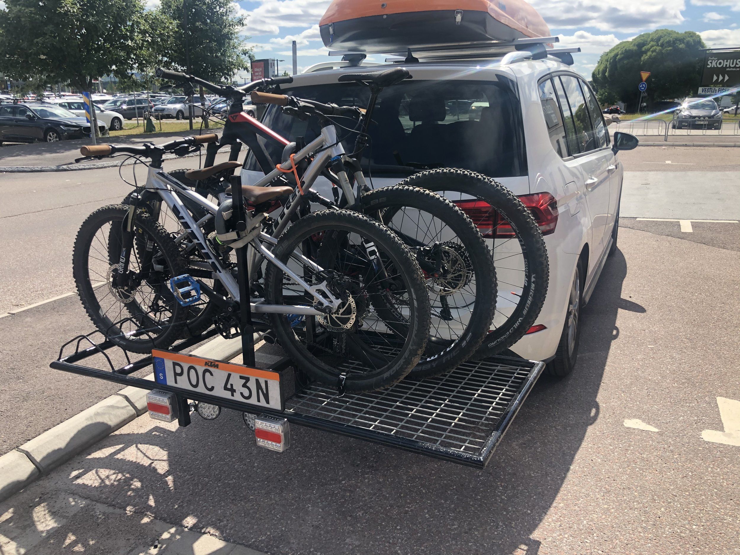

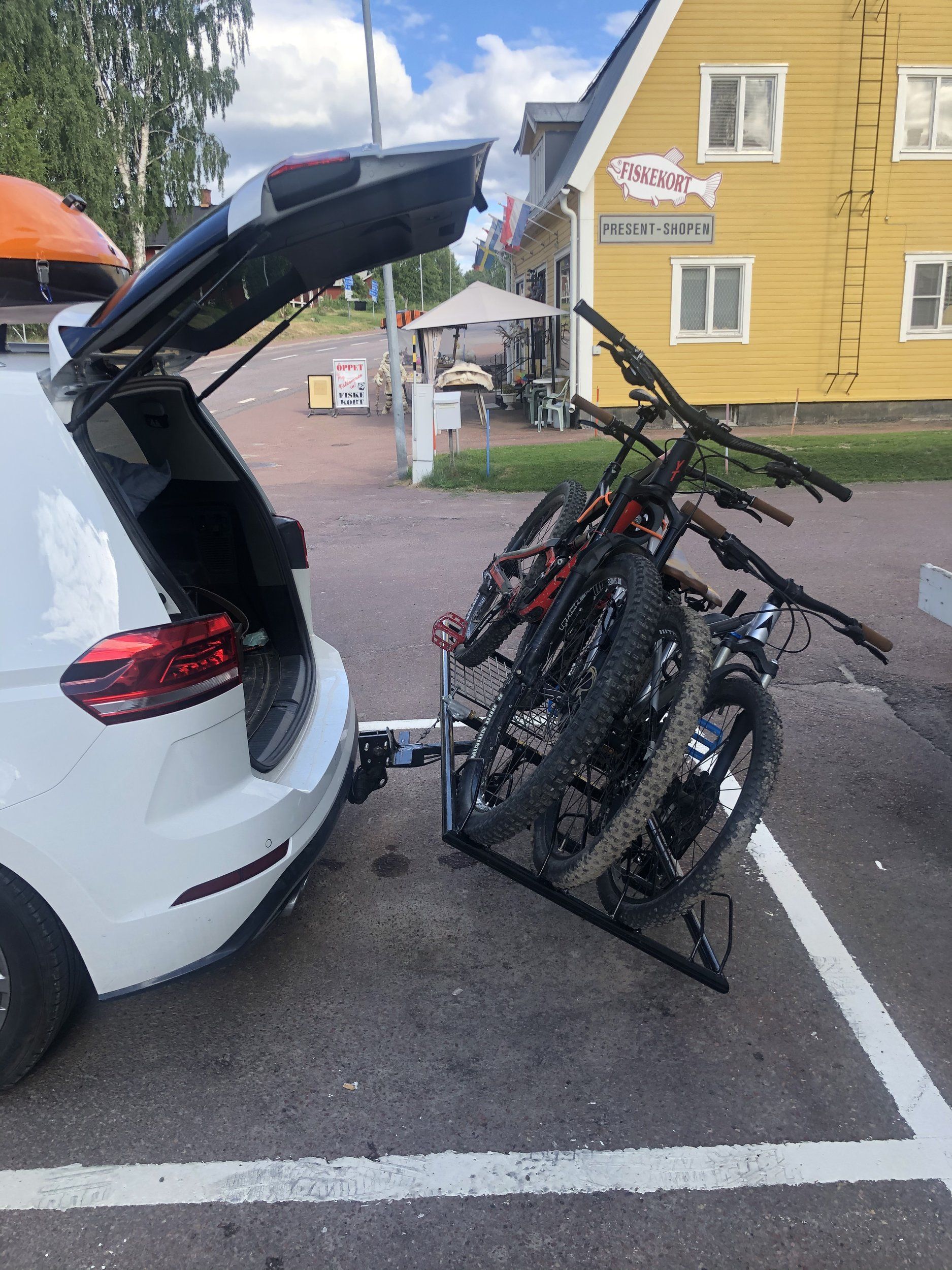

Letade också efter ett plattformställ för fyra cyklar utan att hitta något som föll mig i smaken (utan att kosta en förmögenhet).
Själv är som vi vet bäste dräng så detta var vad det blev. Kanske kan funka som inspiration för någon som också går i tankar på att bygga eget!
