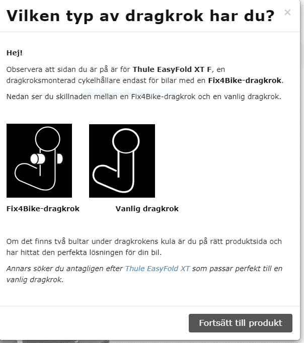

Vad är Fix4Bike-dragkrok för något? Är det en ny standard som innebär att gamla cykelhållare inte passar eller att man inte kan dra släpvagn?
Det är två extra utstickande "pinnar" under dragkulan, på halsen av draget liksom. Det gör att en fix4bike-hållare sitter stadigare och kan ta mer vikt. Pinnarna gör också att hållaren alltid hamnar i rätt läge, man behöver inte kolla så den blir rak när man klämmer fast den. Verkar även som att man faktiskt inte ens behöver klämma fast hållaren utan den klickar fast på plats.
Man kan fortfarande köra släp och vanliga hållare med ett fix4bike-drag men tvärt om funkar inte, en fix4bike-hållare passar inte på vanliga drag.

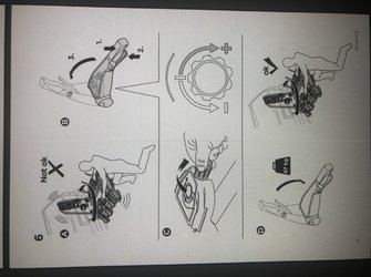

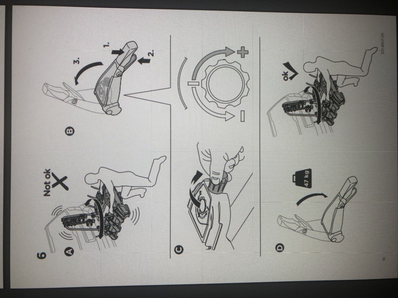

Tack för svaren! Ska se om jag hittar någon ratt att skruva på, visste inte att man kunde göra det. Sen har jag en dragkrok som går att fälla in. Varje gång den gör det smörjs den så lite segt att torka den varje gång om det är de som är problemet. Jag kan vrida den väldigt lätt som det är just nu..

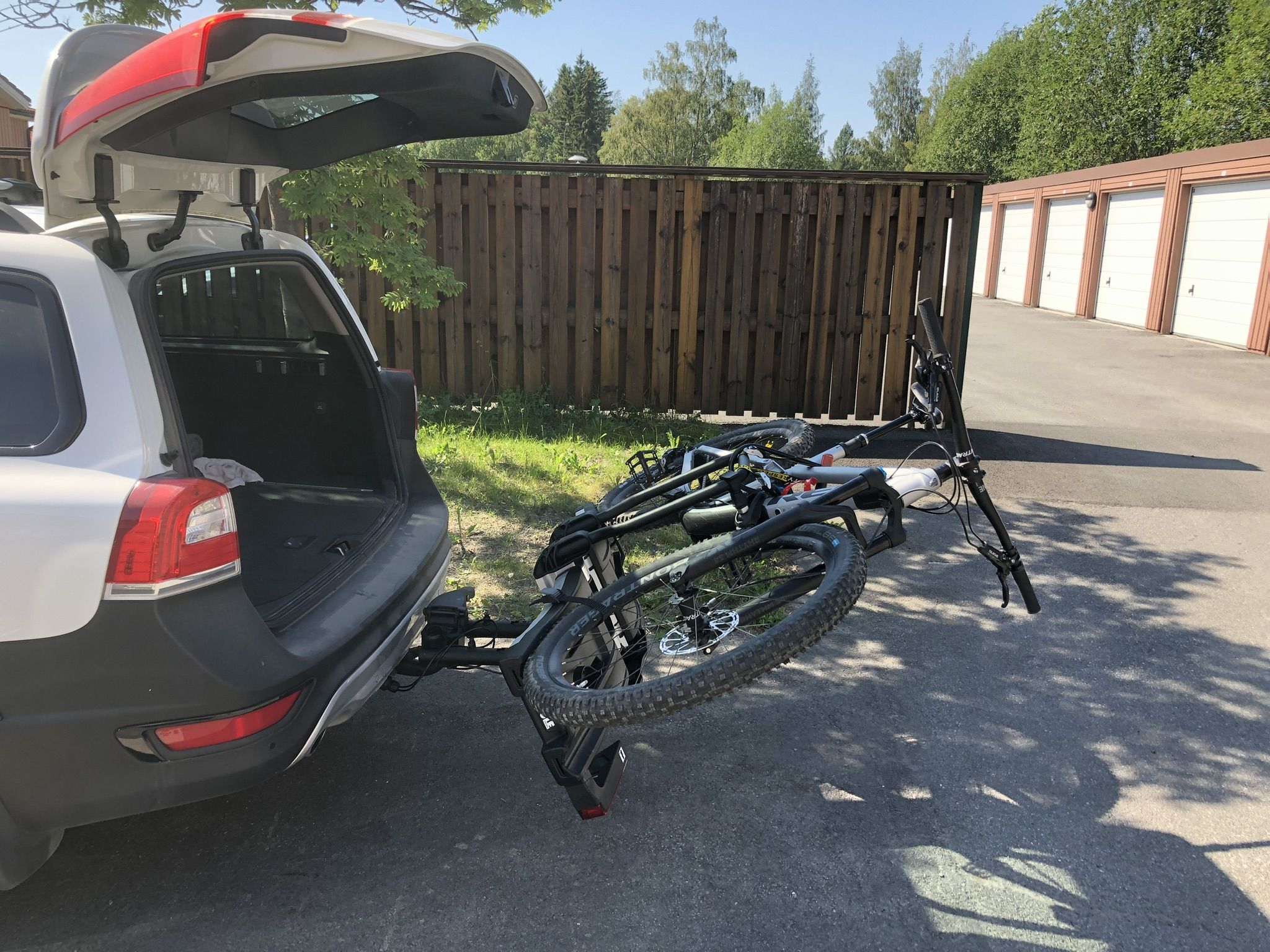

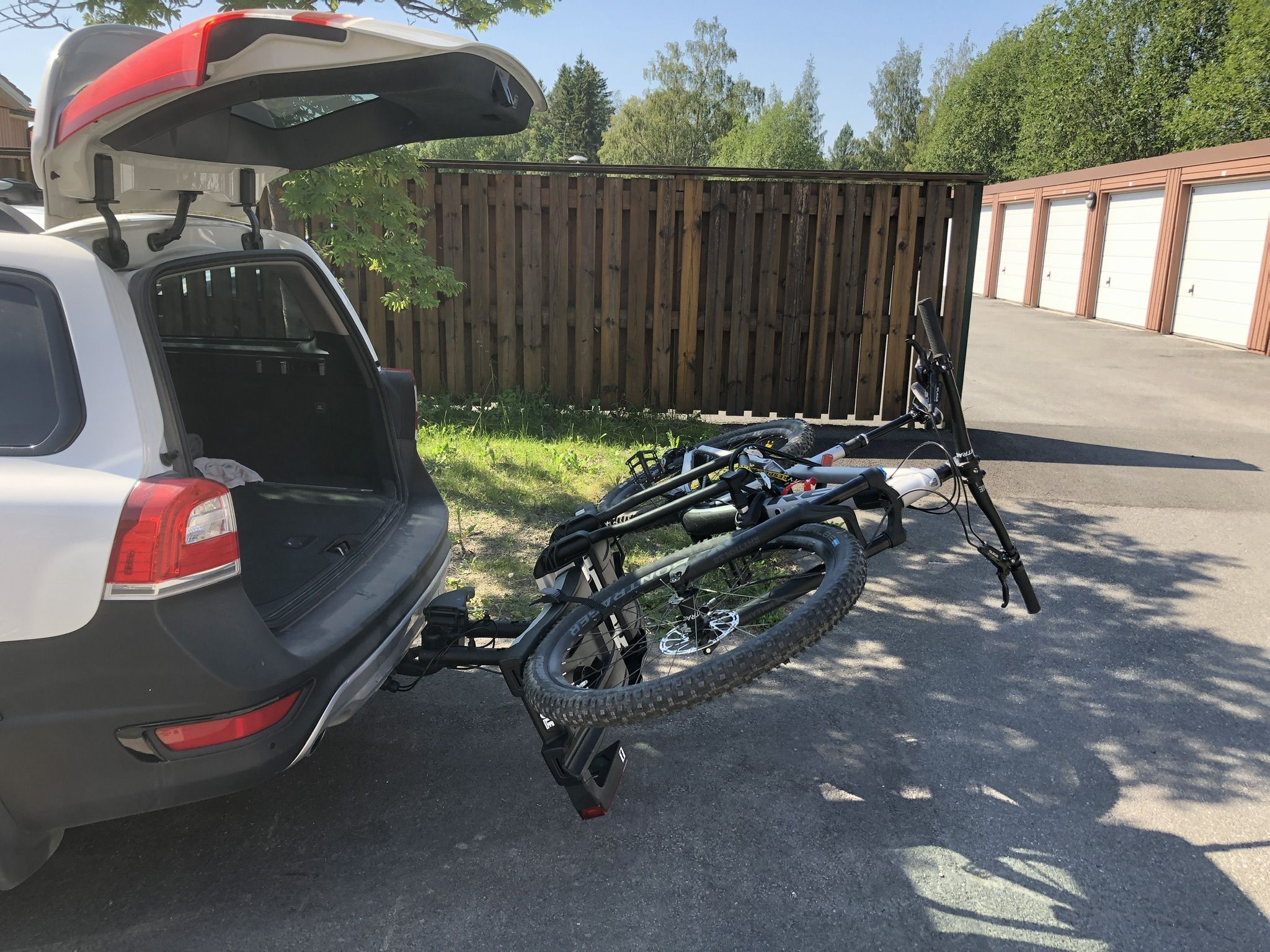

Njae jag brukar spruta på lite tunn olja, men inget fett. Jag skulle nog säga torr iaf. Här är en bild från manualen förresten.
jag har den enkla varianten, för två cyklar. Ingen ratt på det sättet.
Ska tilläggas att min cykel inte riktigt får att centrera bakom bilen så bakhjulet sticker ut 1 eller 2 dm. Antagligen luftmotståndet som gör att de vrider sig, dock kan jag enkelt vrida men händerna.. Ska köra från Halmstad ända till Karlstad idag, bli en rolig resa.

Okej, svårt att veta vilket du har utan att skriva modell. Men gå in på thules sida och ladda ner manual, alla deras ställ har justerbar infästning.
