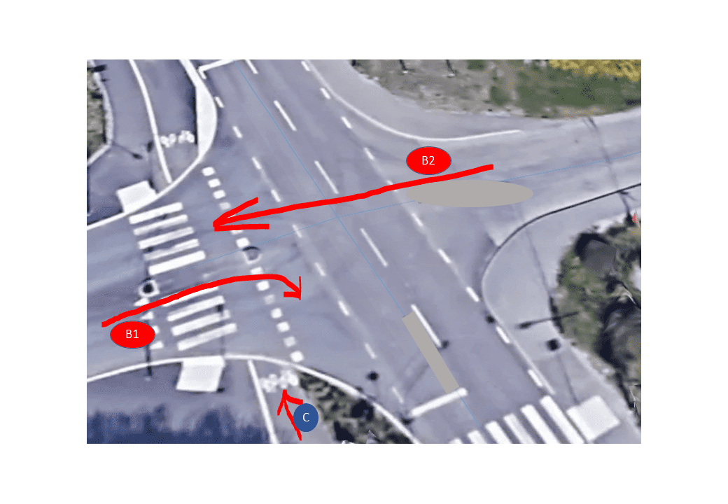

Tänker allvetande Happy borde ha svar vad som gäller för bilist resp cyklist i en korsning som denna.
1. Bilisten B1 har kört fram till pilens spets för att kunna åka till höger - men står still tills övrig trafik medger att åka ut.
- Får bilisten köra ända fram då den blockerar cykelbanan för cyklisten C?
2. Bilisten B2 är på väg över till andra sidan korsningen.
- Har cyklisten C väjningsplikt på cykelbanan för bilen B2 (som kommer från höger) ?

1: Nej. Bilisten skall vänta vid de triangelformade målningarna före övergångsstället. Tyvärr är det många som inte gör så.
2: Ja. På en cykelpassage har cyklisten väjningsplikt. Det är alltså inte pga att bilen kommer från höger.

På fråga 1 så ska ju bilisten stanna där du har satt ut märket "B1", vid hajtänderna, alltså innan cykelbanan, om bilisten ser att det kommer en cyklist som är på överfarten eller på väg ut. Går det inte därifrån att säkert se att det är fritt i på den korsande vägen så måste bilisten så klart krypa fram till där denne kan se.
På fråga 2 är det väl lite knepigare, det ser ut som att det är något slags utfart. Men i alla fall så ser den korsande vägen ut att vara huvudled och då har ju den korsande trafiken väjningsplikt. Så även här borde bilisten väja för cyklister som är på, eller på på väg ut på överfarten.

1 är klassisk i t ex Malmö. Vid hajtänderna finns ingen som helst möjlighet att kunna se nåt. Gärna en allé med mellan vägen och cykelväg. Man får stanna vid hajtänderna, skapa sig en så bra blick som man kan, smyga fram och sen göra det igen.
2 Om det är en obevakad cykelpassage har cyklist väjningsplikt.

Givet det är en cykelpassage och bilisten B1 stannar vid hajtänderna - då blir sikten skymd och utfart på den korsande vägen kan inte ske på säkert sätt. Isåfall tänker jag B1 bör kunna smyga fram närmare korsningen för att kunna åka ut på säkert sätt?

1. Nej, bilisten ska inte blockera korsningen
2. Cyklisterna har väjningsplikt innan han ger sig ut i cykelpassage, men om cyklisten är redan ute i korsningen så ska bilisten anpassa hastigheten, som i praktiken innebär att hen får släppa förbi cyklister.
Tänker att det blir trafikmässigt mycket säkrare för alla om B1 försiktigt kör fram och ställer sig i läge närmare vägen.
Cyklister kan enkelt passera bakom bilen. B1 kan enkelt åka ut när det blir en lucka och behöver då inte passera cykelpassagen.
Blir det inte säkrare?

Jo. Men helst ska det finnas utrymme så att B1 kan göra det utan att stå ivägen för cyklister. Det gör de iofs ofta men eftersom folk inte vet var deras bilar slutar kör de ändå inte ända fram och står ändå ivägen..

B1 ska lämna företräde åt alla fotgängare och cyklister från båda håll vid hajtänderna. Sedan när det är fritt fram går det som bilist att krypköra fram och få bättre överblick. Tyvärr är det många bilister som av någon (konstig) anledning inte följer detta enkla förfarande. Det händer ofta att de ställer sig som en permanent installation tvärsöver gång- och cykelpassagen, trots att det kommer cyklister. Kanske någon sorts konstprojekt, vad vet jag. 👯

Om cyklisten cyklar längs med huvudled, gäller väjningsplikt även då mot biltrafik? I detta fall bil som kommer från höger.

I praktiken blir det ofta så pga att föraren annars inte ha bra sikt, men det kan uppstå problem när cyklarna kommer från båda håll. Då åker man runt bilen och möter cyklister som kommer från motsatt riktning (och som kan vara väldigt irriterade att du befinner dig framför de). Så jag håller inte med att det behöver vara säkrare på det sättet :)

Jag tror att någon kommunal "trafikplanerare" har missförstått trafikreglerna och bara yxat till något!

På mer än ett ställe i storstockholm.är det ett säkert sätt att få en smäll på bilen att blockera cykelöverfarten - speciellt som det i exemplet finns en tydlig väjningslinje på rätt sida. Sen att det är omöjligt att se ifrån värjningslinjens plats innebär ju bara att man som trafikplanerare har lycksts skapa en perfekt konfliktsitustion.
