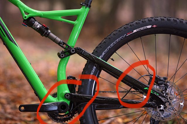

Min Shimano 447 bakbroms gör mig galen.
Har bytt olja
Luftat enligt konstens alla regler
Ändå är första pumpen alltid mjuk, andra gången o tredje o fjärde osv är perfekt stenhård och skön
Sen om jag kör 1-2min o bromsar så är första mjuk igen o så håller det på…
Är det luft fortf tro?
Tänker att det är ju två ”knixar” på bromsslangen där luft borde kunna fastna… ska jag lossa oket och ha slangen rakt ner när jag luftar härnäst?

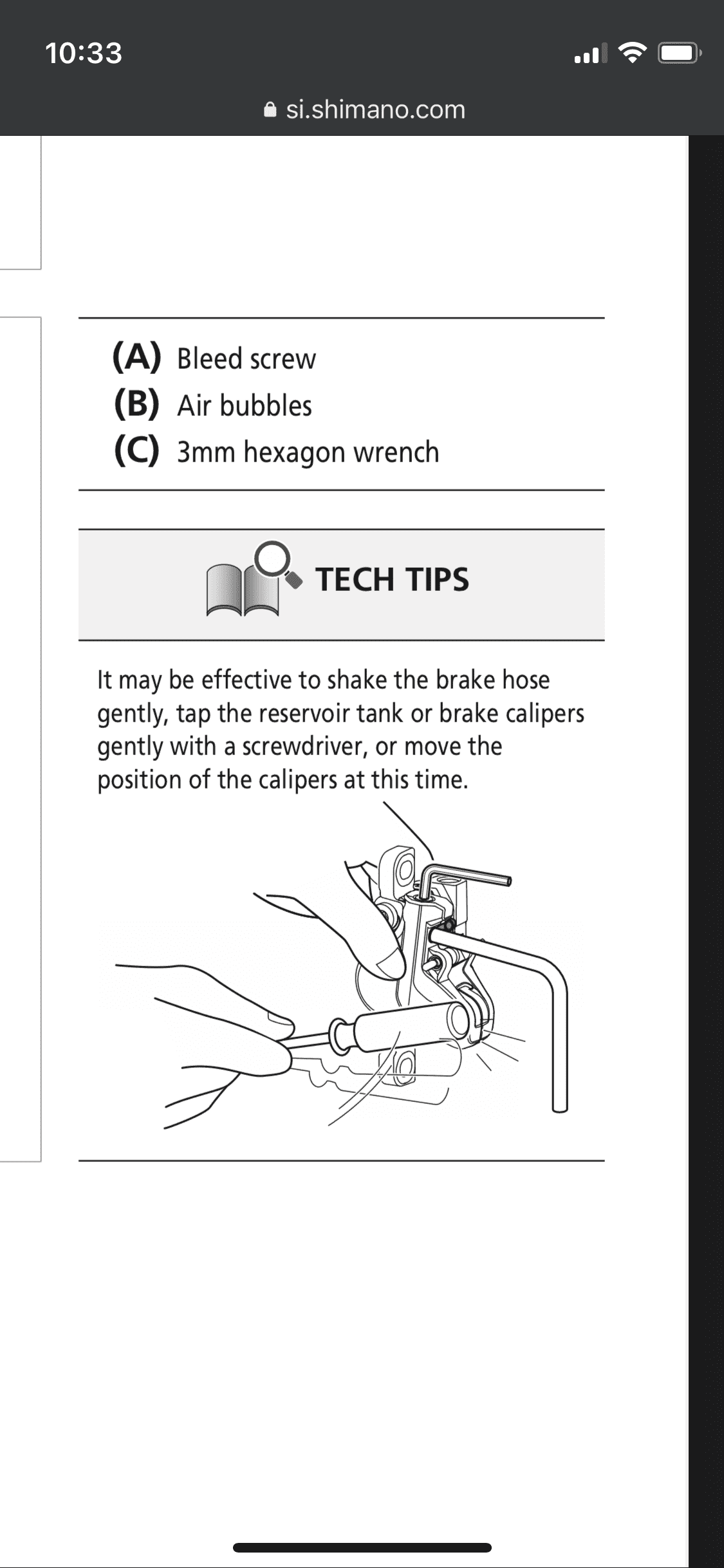

Istället för alla gissningar... Varför inte följa tillverkarens sätt med kopp OCH Spruta...?
Du gör liksom bara hälften rätt...
BR-M447 är ju "one way bleed" enligt https://bike.shimano.com/en-NZ/product/component/shimano/BR-M447.html
Såna tycker jag brukar funka bra att lufta med tratt och slang/påse enligt DEALERS MANUAL 1 https://si.shimano.com/#/en/DM/BR0005
Men Shimano har visst ytterligare ett rekommenderat sätt med tratt+spruta följt av tratt+slang+påse i DEALERS MANUAL 2 https://si.shimano.com/#/en/DM/GN0001
Men i DEALERS MANUAL 1 står det explicit att det gäller bl a BR-M447, medan DEALERS MANUAL 2 är generell, så därmed är väl tillverkarens rekonstruktion för den bromsen one way bleed, dvs tratt+slang+påse?

Tackar för tipsen! Men knackat på ok, snurrat handtag med kopp, hållt inne handtaget o öppnat nippeln snabbt etc etc har jag gjort. Har följt manualen till punkt o prickar, hjälper ej.
