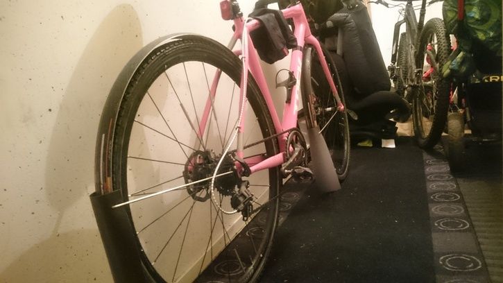

4xBiltema eller 2xBiltema beroende på hur man ser det.
Jag har nitat ihop (och kapat) en fram och en bakskärm både fram och bak på cykeln.
Med ego och kompislapp av Biltema 1mm gummiduk naturligtvis.

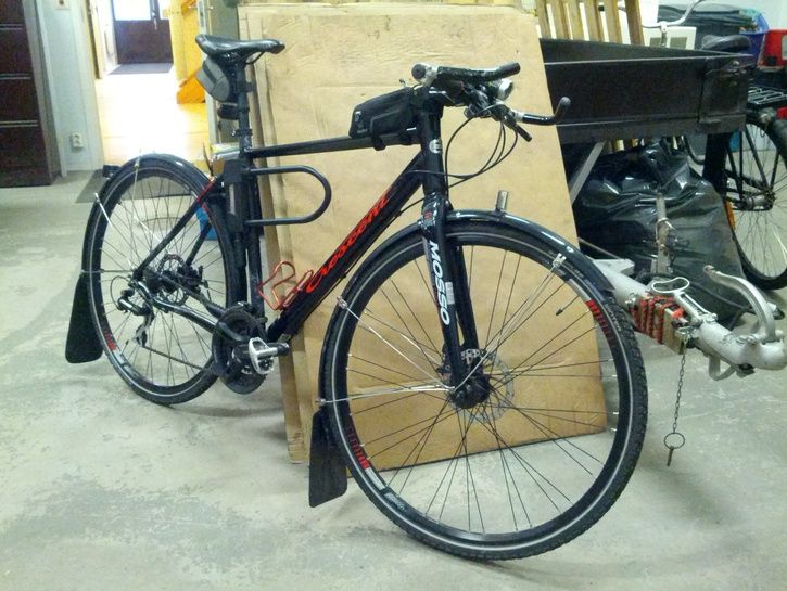

Sks longboard bak och Biltema med egolapp fram. Funkat i flera år. Diverse fixande med stag och klämmor och så men när det väl var gjort så är de permanent på sedan flera år.
Har du någon bild på framskärmen? *nyfiken*

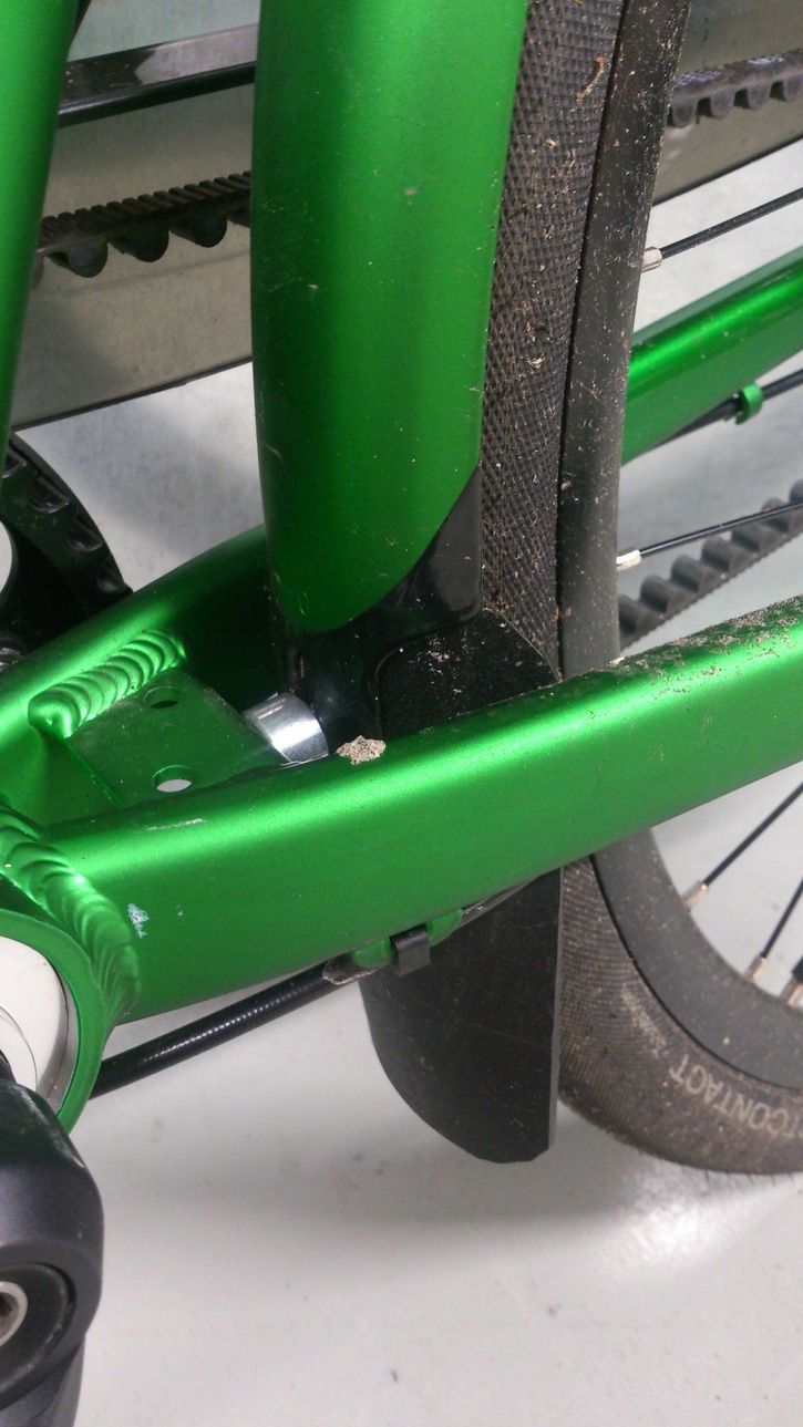

Två biltema-kit som kreativt har blivit två långa skärmar. Plus rejäl egolapp gjord av mjuk skärbräda, även den från biltema.
Pfaff
Vad har du för skärmar på pendlarcykeln?
Kompletterade bakskärmen med en egolapp. Nu håller sig både fötter, rem och vevparti sig rena och prydliga :)
