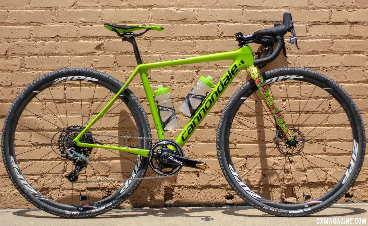

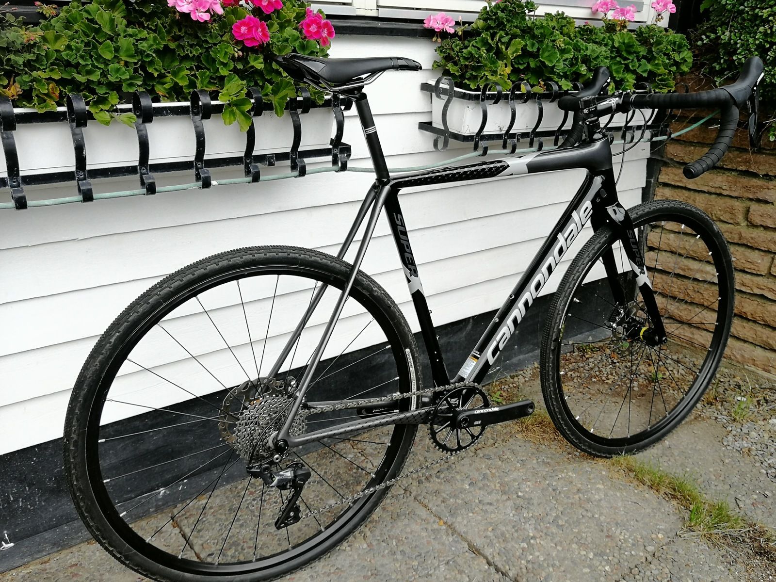

Någon som kan förklara vad skillnaden på Colnagos Prestige och en Cannondale Superx är?
Vad gör att en ska välja den ena över den andra?
Cannondalen har väl en egen standard på bakhjulet? Kan vara värt att ta med i beräkningen.

Jo, det behöver dishas om 6mm. Det som jag innan funderat över är att deras geometri skiljer sig, lite oortodox jämfört med colnagon. Och att den ska vara flexigare, mjukare, inte så rapp med deras SAVE teknologi. Är det bara försäljargument på ingenjörska eller är det skillnad jämfört med andra ramar? Men det som efter ännu mer grävande igår verkar göra den oköpbar är deras vansinniga vevlagerstandard bb30a!? Gissar att mitt Quark inte passar.
Nej, ditt Quarq lär inte passa. Jag provade att montera ett Power2Max på tjejens SuperX och den slog i ramen.

Har du ett GXP så är det nog bara att pressa i koppar för det i BB-hylsan.
Cannondale har Ai på både bakhjul och vevparti så drevet ska alltså hamna 6mm åt höger. Kan bli knepigt att lösa det med en quarqvev.

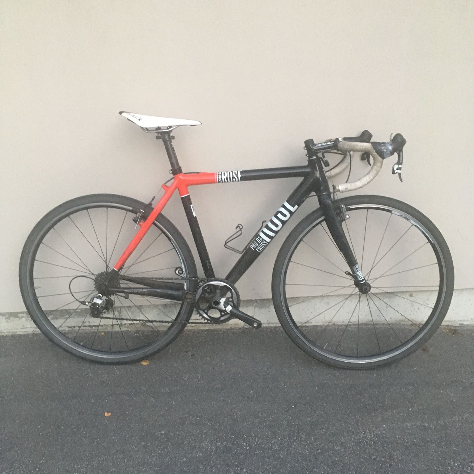

Titta vad som hände idag!
Lite att fixa med, men det får bli bra nog för denna säsongen.
Liten fixlista:
- Rengörning
- Klingbultar (saknas)
- Pedaler (antar spd)
- Nya hoods (trasiga)
- Nya vajrar
- Ny styrlinda
- Ev nya däck (kanttråd nu)
- Cykla cykla cykla
- Tubhjul
Något annat jag borde tänka på? Fixa? Förbättra?
Nya canti-gummin kanske? Vilka ger bäst friktion?
Hoppas kunna komma till Sköndal så snart som möjligt och cykla mig trött!

desmo sa:
- Cykla cykla cykla, cykla mig trött!
Helt rätt prioritering :-)
Efter det kommer teknikträning (hur man kommer runt banan utan att cykla sig tvärslut).
Efter det material... (Fast klingbultar och pengdaler är väl iofs förstaprioritet :-) EDIT: Samt fixa vinkeln på sadeln för jag tror du kommer fastna på bakkanten när det är av/på -hopp.)
Tubhjul och röda belägg (på alu) är trevligt, men gör mindre skillnad än tekniken att komma runt såväl hård som lös kurva utan att tappa fart eller tramp/bromsa sig trött.

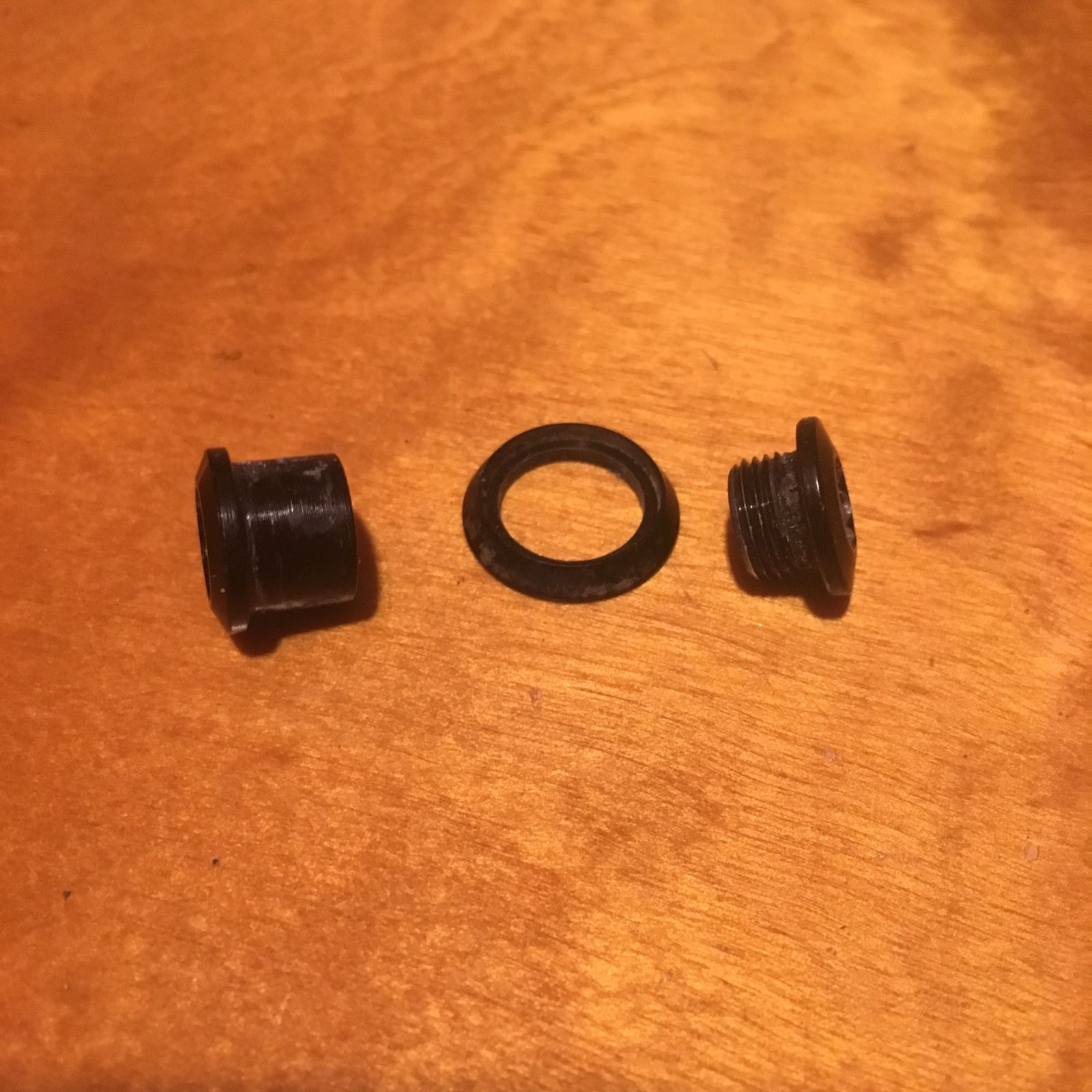

Vad är det för klingbultar jag ska ha? Denna sitter monterad idag.
Veven är för 2x men konverterad till 1x.
"Hylsans" längd till vänster är 6,7mm (mätt från under "kragen").

Du ska ha så "hylsan" (muttern säger jag, men det är väl lika fel :-) ) inte riktigt når igenom men nästan.

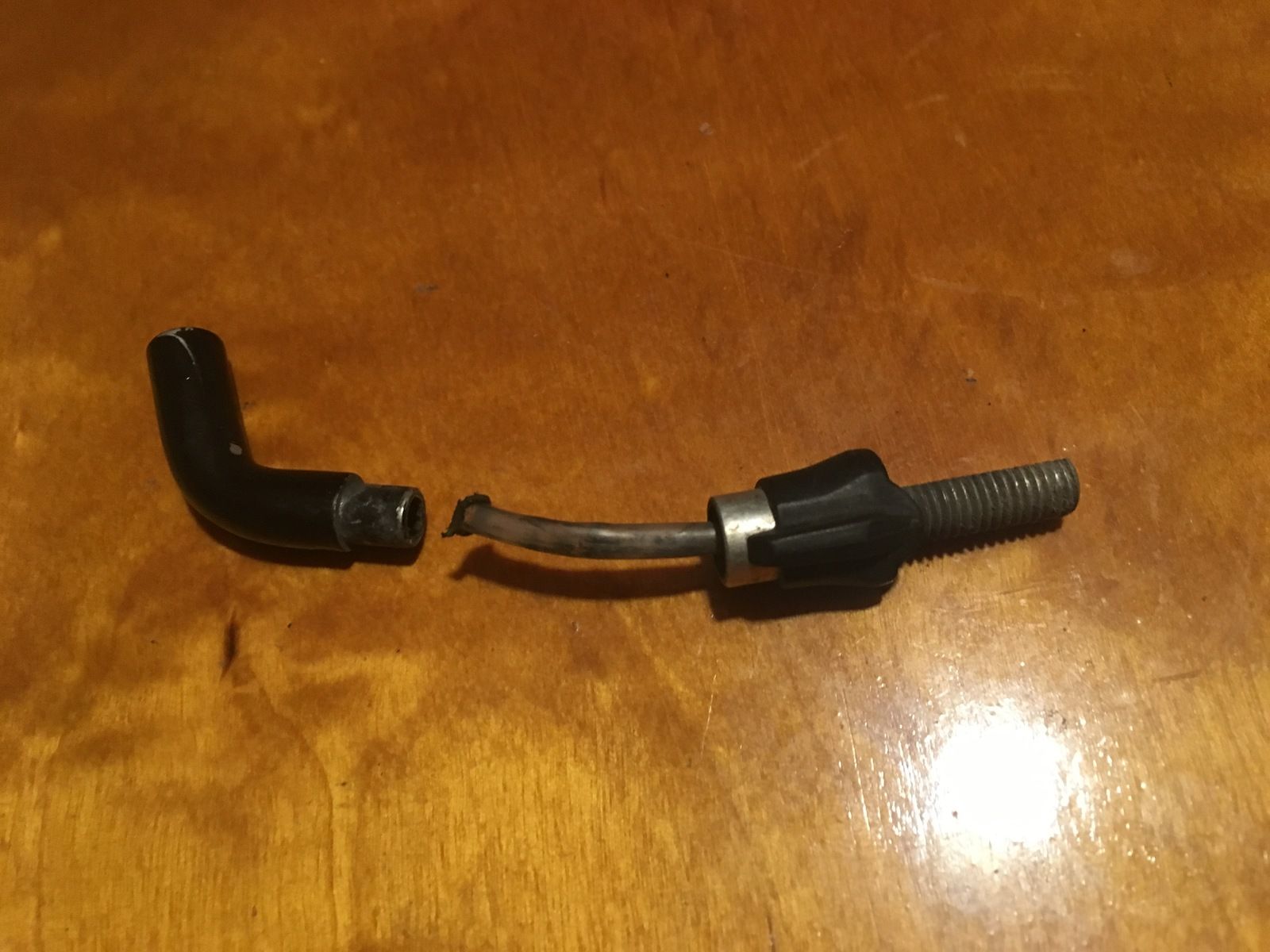

Vad heter delen? Det är alltså en böj med vajerspännare för frambromsen. Plastlinern är slut så jag skulle vilja byta. Måste ändå beställa hoods. Jag hade tänkt att beställa från bike24 om någon vill peka mig till rätt produkt.

Bara att göra rent.
Lite ny liner är iofs aldrig fel :-)
(Eller utan.)
Edit:
Hanger eller cable hanger är väl bra sökord.
De jag sett med "krök och justerskruv" har varit FSA, och tusan vet om dom finns lösa? (utan hela styrlagret alltså)
Annars är Tektro 1277 bra om det finns hål i gaffeln att fästa det i - då slipper man problem med att lösa styrlager ger judder...
mer edit: Origin8 och DiaCompe (m.fl.) har ändå käckare hangars för gaffelkronsfäste som har en "flärp" som fångar kopplingsvajern om bromsvajern går av. Iofs inte hela världen, man kasar omkull i värsta fall, men kanske värt det trots de extra grammen.

Hoods har kommit hem. Och bromsarna är av gängad typ (Avid Shorty 4/6).
Dock har ena bromsarmen verkar har kärvat ihop. Ska se om jag kan banka loss den. Annars så kan ett par canti-bromsar vara aktuellt. Det ligger ute ett par Froglegs på K&S, men Shorty är väl bra bromsar?
Edit: Jag kan montera loss bromsen från pinnen. Men själva fjäderfunktionen har slutat fungera.

Smörj. Sorka rent. Smörj.
[edit: Sitter iofs en fjäder mellan armen och den där justerbara ringen som bromsfjädern krokar i. Skulle ju kunna gå sönder kanske även om jag är skeptisk. Men det ser du ju på om ringen med örat är lös i förhållande till armen. Normalare i så fall är nog att den helt sonika krokat av från armen strax under där vajern är fäst...]

Det är precis så som du skriver i ditt edit-inlägg. Armen rör sig inte i förhållande till ringen. Ska vålda lite med det kändes stumt. Samt att ringen verkar vara ganska mjuk i sitt material.

Som Emmer redan har skrivit:
Har du ett genomgående hål i gaffelkronan bör du skaffa en Tektro 1277
Så här ser den ut monterad på cykeln
Kostar 9,90 € här: https://www.bike24.com/p2139497.html
Men endast 66,25 kr hos https://www.rosebikes.se/tektro-brake-cable-stopper-642387
Bike24 säljer även Kool Stop laxfärgade bromsgummin för V-bromsar
