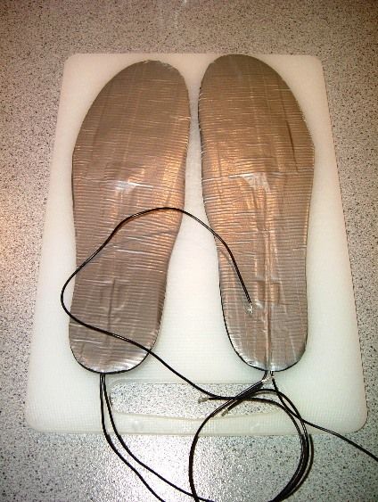

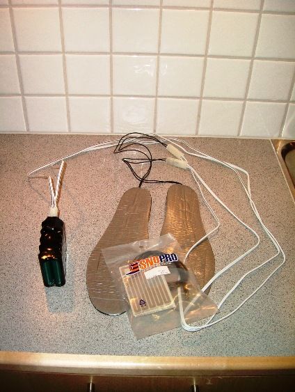

Nu sover familjen och mina värmesulor är klara!

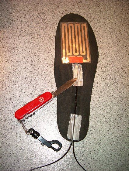

Jag köpte självhäftande värmeelement (12V/20W) avsedda för motorcyklar eller snöskotrar. 195:- kr/par på Yamaha Center i Järfälla (tack Mattias L för tipset). Se längre upp i tråden för fler inköpsställen.
Jag tog mina vanliga sulor till cykeldojorna för de var tunnast och klistrade fast värmeelementen på undersidan:
För att slippa känna sladdarna under sulan skårade jag ur för dem med en vass kniv:
Jag täckte hela underidan av sulan med gaffatejp och skar rent längs kanten på sulan:
Jag gjorde en provisorisk kabel av modell högtalarkabel som passar batteri och kontakter på värmesulan:
Ska senare göra nya kablar av någonting tunnare och smidigare. Kontakterna vid sulan kommer att bytas mot 3,5mm monopluggar.
Klart!!! Jag driver båda sulorna med samma batteri (SILVA 6V/9Ah med tillhörande laddare) och vid testen för en liten stund sedan kändes sulorna "lagom" varma under fötterna. Effekten ut i sulan torde (efter beräkningsexempel av Håkan C) vara 2,5W. Kabeln är avpassad för att batteriet skall kunna placeras i en ryggficka på cykeltröjan och träs längs insidan av byxorna ner till kontakten i skon.
Kostnad: 195:- för värmeelementen och ca. 50 kr för kontakterna. Summa: 245:- Tidsåtgång: Less than an hour!

Trots det milda vädret var jag tvungen att prova sularna till jobbet idag. De blir behagligt varma på 30 sek. men för dagens väderlek alldeles för varma efter 7-8 min. trots att jag körde utan skoöverdrag. Fötterna kändes dock lite kalla på ovansidan där lufthålen sitter på mina Shimano-dojor.
Vid kallt väder (-5 grader och kallare) tror jag att sulorna tillsammans med skoöverdrag kommer att fungera perfekt.
// Jocke

Det kanske är läge att prova med andra batterier än 6V?
Det finns många bra och billiga NiMH-batterier nu, särskilt i R6-storlek.
http://www.hobbex.se/default.asp?ProductID=7327
BATTERILADDARE MED 8 R6 1800mAh
74-20-12 299,00 kr
Batterihållare:
http://www.clasohlson.se/WAG.asp?cp=Eq0q112q117q609&ic=N&sw=13635
22-1545 8st R6 32,00
För mig fungerar som jag tidigare har skrivit 2,5 - 3W bäst och då får man
med 20W/12V handtagsvärmare:
8 NiMH-celler (9,6V/2)4,8V/sula => P=3,2W 1800mAh => 2,7h (2h40m)
7 NiMH-celler (8,4V/2)4,2V/sula => P=2,45W 1800mAh => 3,1h (3h5m)
6 NiMH-celler (7,2V/2)3,6V/sula => P=1,8W 1800mAh => 3,6h (3h35m)
(OBS: teoretiskt beräknat, åtminstone tiderna blir säkert sämre i praktiken)

Har man 4 x 2300 mAh batterier per sula, får jag det till:
för 15 watts elementet en sula med 2,4 W med 0,5 A och håller i 4 h 36 min
och för 20 watts elementet en sula med 3,2 W med 0,67 A och håller i 3 h 24 min
Alltså borde en 15 watts element räcka?

Innan du köper nya batterier och laddare kanske du skall prova sulor med element-tråd istället?
10m element-tråd kostar mellan 22:- och 30:- på Clas Ohlson så det blir en hel del billigare.
http://www.clasohlson.se/WAG.asp?cp=Eq0q112q120q31q584&ic=N&sw=11666
Längden på den tråd du behöver beräknar du enligt formeln:
L=U*U/(P*R)
Med P=2,5W och U=6V blir L=34cm med 49-206-tråden (R=43ohm/m)
Med P=3W och U=6V blir L=28cm med 49-206-tråden (R=43ohm/m)
Med P=3,5W och U=6V blir L=24cm med 49-206-tråden (R=43ohm/m)
Med P=2,5W och U=6V blir L=76cm med 49-208-tråden (R=19ohm/m)
Med P=3W och U=6V blir L=63cm med 49-208-tråden (R=19ohm/m)
Med P=3,5W och U=6V blir L=54cm med 49-208-tråden (R=19ohm/m)
Prova med tex ett snöre hur lång tråd du behöver innan du köper.
Jag använder själv c:a 63cm av 19ohm/m tråden i varje sula.
Om du vill slippa att 'tråckla' fast tråden i en sula kan du lägga ut den i slingor direkt på tejp.
Det skall enligt det här inlägget fungera bra:
http://www.puls.se/forums/thread.cfm?id=227955
Vulktejpen han använder tror jag är den här:
http://www.clasohlson.se/WAG.asp?cp=Eq0q121q503q460&ic=N&sw=14406
Lite dyr, men du kanske har tejp kvar?
Om jag behöver ytterligare ett par sulor kommer jag nog att prova med slingor av element-tråd direkt på tejp.
10m element-tråd räcker ju till minst 5 par värme-sulor!

Mr Handley
Värmesulor
En fördel med att ha värmeelementet under sulan är att man eliminerar köldbryggan från pedalen/klossen.
Jag tejpade fast min handtagsvärmare med silvertejp ovanpå innersulan förra året. Efter riktigt långa pass (+6 timmar) fick man tejpa fast den igen men för det mesta satt den fast.
Hur varmt man vill ha det beror på allt från hur kall man är till vilken sko man har till fartvind... Går inte at säga vad som är "rätt". Testa och om det är för varm/kallt så är det bara att modifiera.

Iofs, men då isolerar sulan bort lite värme också. Därav min tanke att lägga elementen på ovansidan för minst värmeförlust.
Jag skulle nog lägga på en tunn skinsula, eller kosntskinn på, inte silvertejp. Den reflekterar väl värmen nedåt!
Vad för slags sula använder ni? Skon originalsula, filtsula, eller alusula )med aluminium, frigolit å tunt tyg)?
Mr Handley
Värmesulor
Jag kör med Sole gjutsulor. Sedan måste man ju inte kladda tejp på hela värme elemantet. Använde två små strips 2 cm breda som satt en cm in på värmeelementet. Tror inte att värmeförlusten är mätbar ens.
