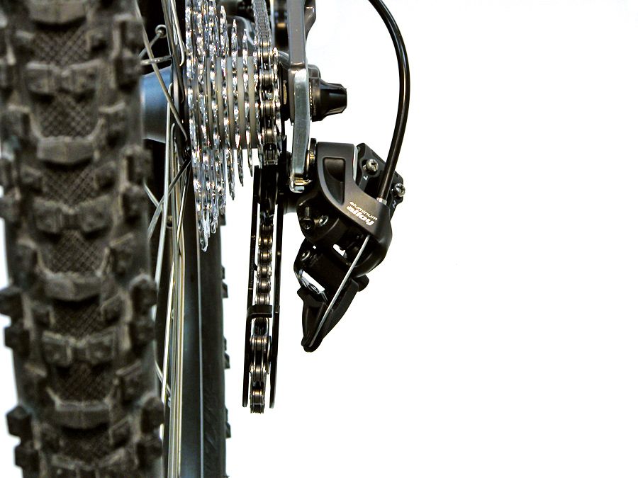

Hur ser man att det är snett?
När du växlar, är det alltid samma växlar som strular?
växelörat är den biten som som växelföraren sitter på som i sin tur är skruvad i ramen. Extremt böjd växelöra går att se som på följande bild.
växelörat är den biten som som växelföraren sitter på som i sin tur är skruvad i ramen. Extremt böjd växelöra går att se som på följande bild. Visa bilaga 421858
Jag skulle ta cykeln till en ordentlig LBS, att fixa såna här problem är oftast inte jättedyrt
Jag har märkt att det händer på 3,4 och 5an då jag använder dem mest. Ska kolla om växel örat är snett!

Lättast kollat bakifrån när kedjan är i rörelse. Minsta böj på linjen ställer till det. Välförsedda LBS har riktverktyg. Annars köp nytt öra. Det är en billig utbytesdetaöj.

Jag äger en riktare och brukar faktiskt börja med den när jag ska ställa in någons strulande växlar. Det tar nån minut att kolla om det är rakt. Typiskt symtom på snett växelöra är att växeln ligger snett i mitten, alltså om man får den att fungera bra på de högre och lägre växlarna men strular mitt i. Eller att en växel mitt i inte går att få i, dvs att cykeln växlar direkt från 6:an till 8, typ. Det räcker med lite snett, mindre än man kan se tydligt.
