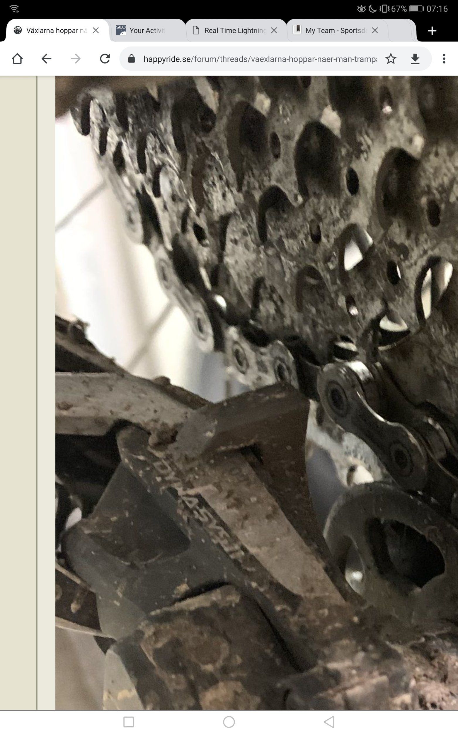

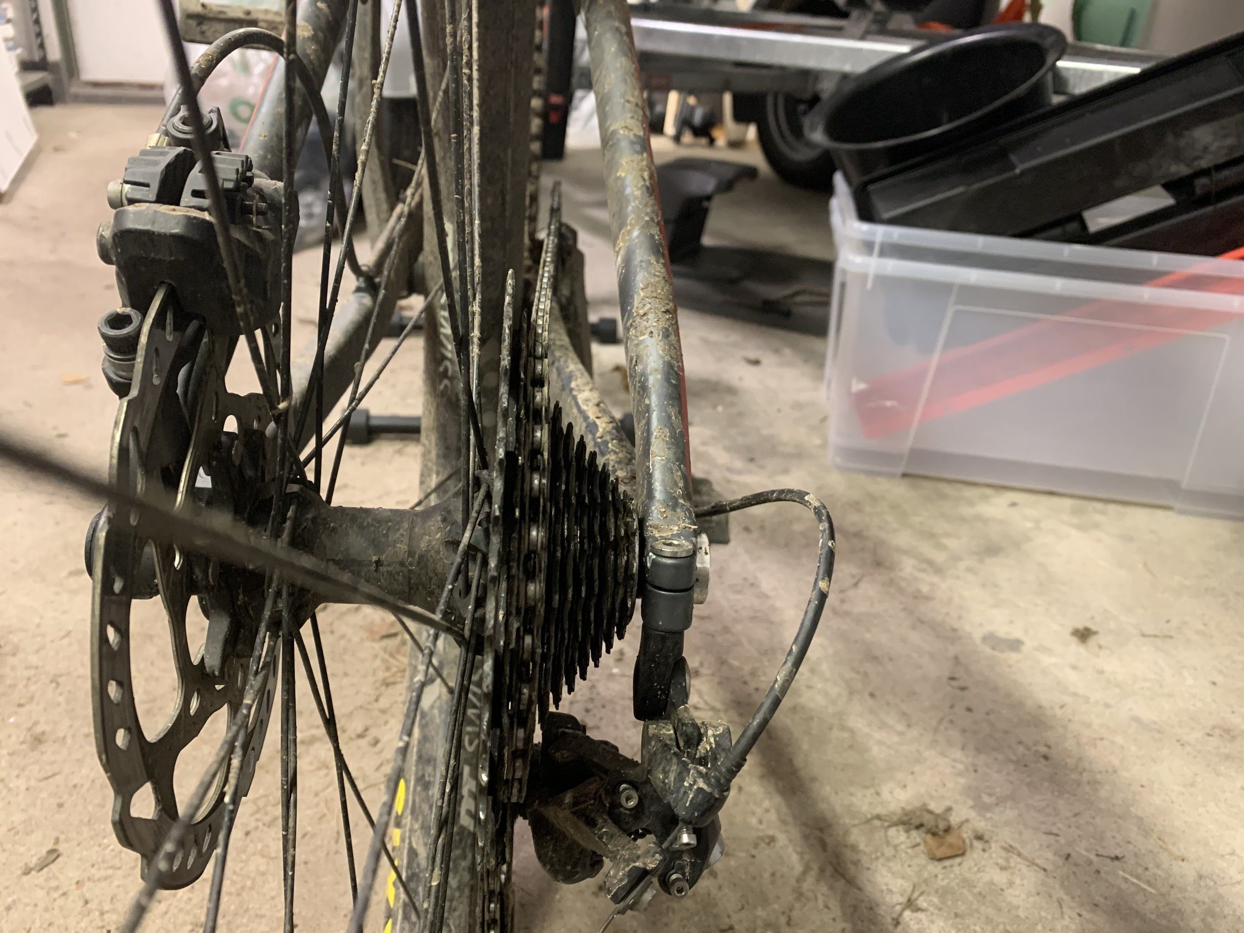

Klistrar in lite bilder nedanför.
Yes den är skitig (var ut igår kväll) och inte hunnit tvätta.
implor

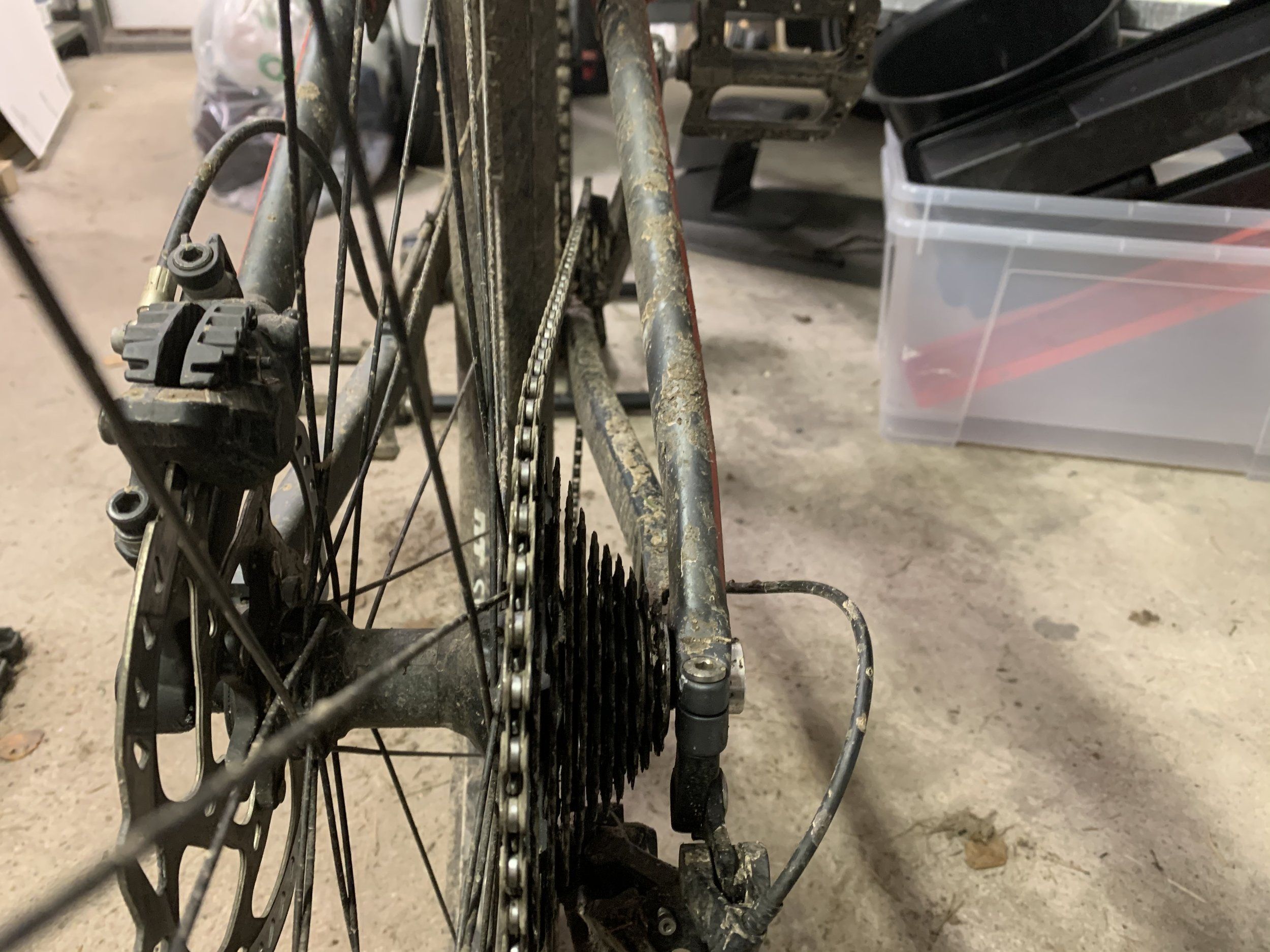

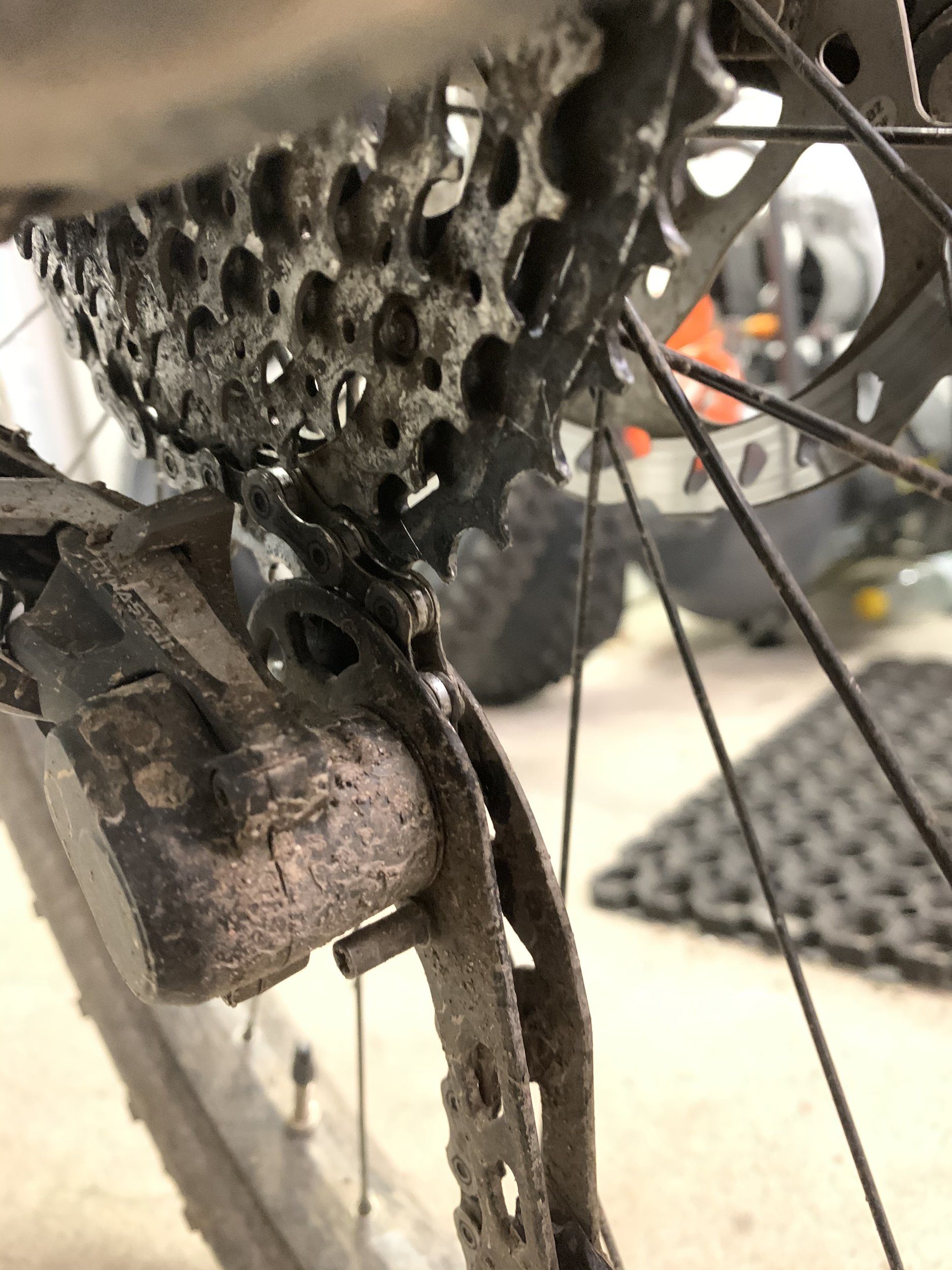

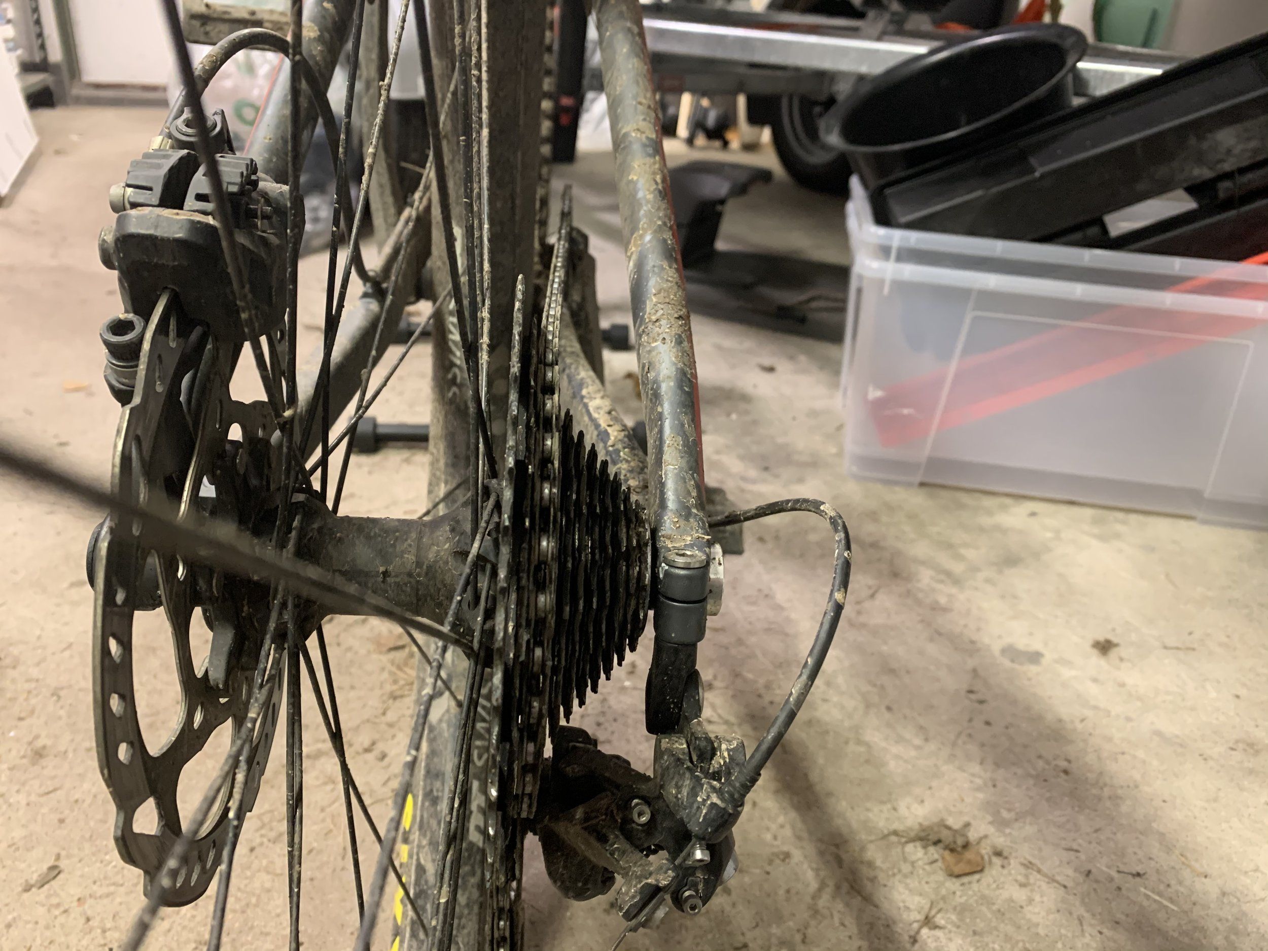

Växlarna hoppar när man trampar bakåt.
Kedjelinjen
Efter man trampat lite bakåt så hoppar kedjan 2 steg.
Kedjan försöker nu gå in i derailler från fel drev och hugger fast.

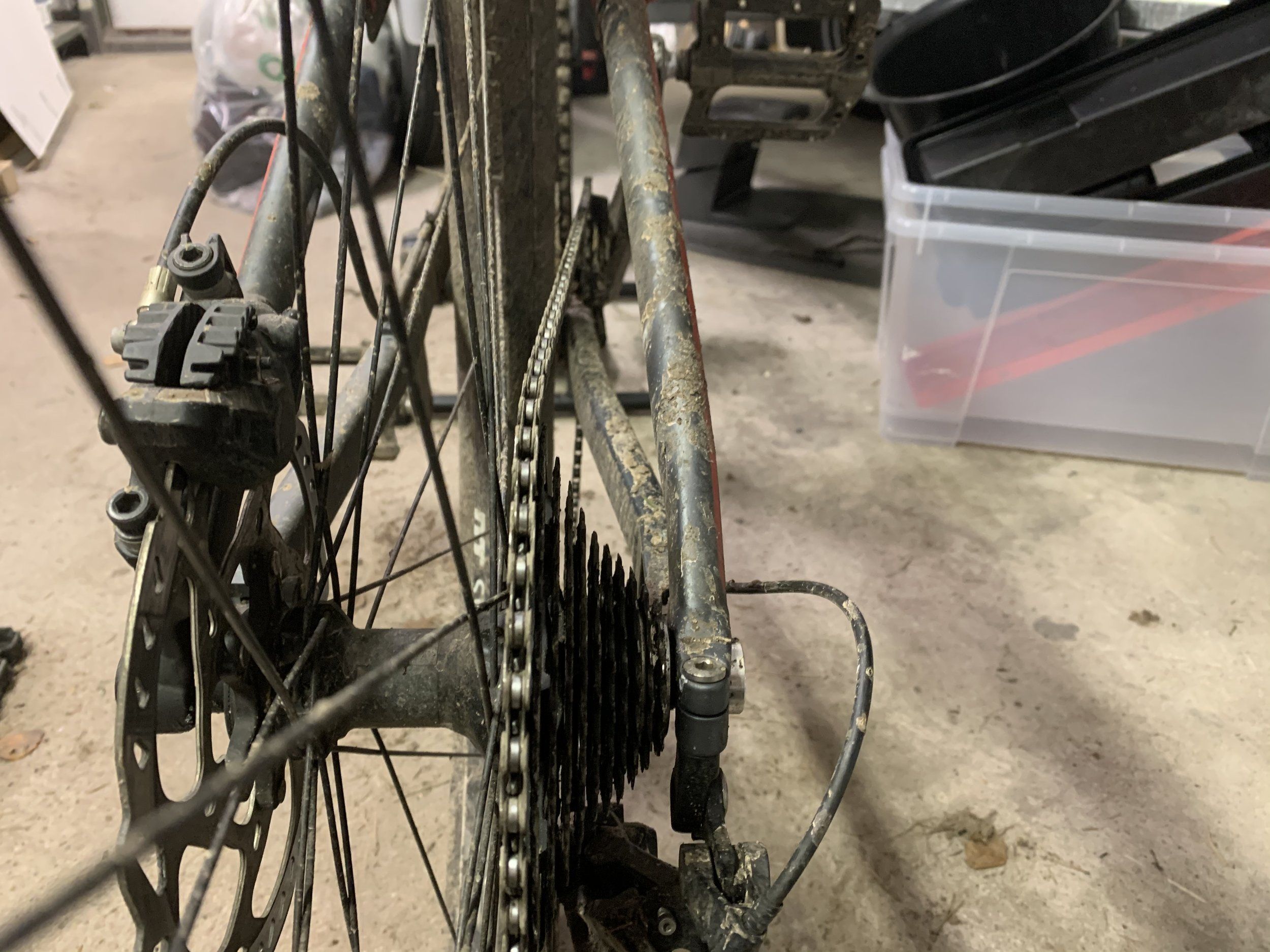

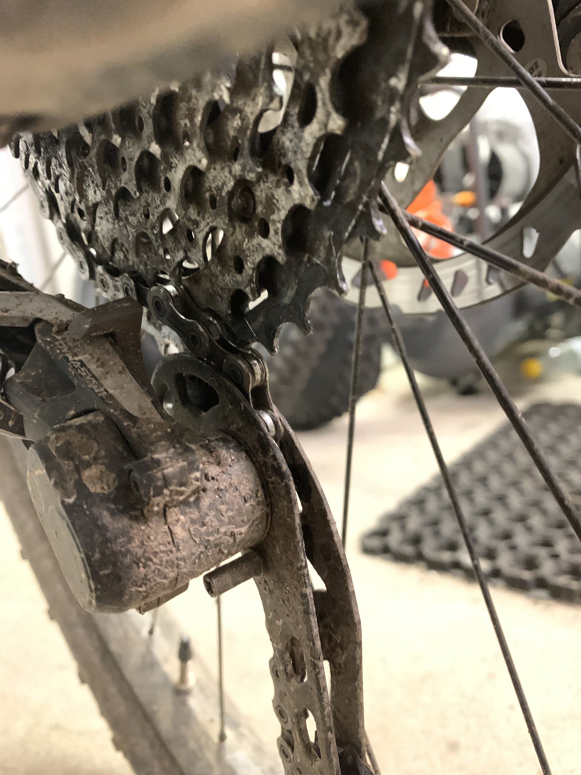

Kedjelinjen
Visa bilaga 454876
Visa bilaga 454877
Visa bilaga 454878
Om kedjan hoppar ta loss deraillurn/hela bakväxeln och kolla om den är rak? Det är inte så att den fått sig en smäll? Om smäll böjd den rätt. Det kan också vara så att kedjan är för kort. När kedjan är kort brukar den också hoppa nedåt av sig själv. Kolla detta:

Den där cykeln behöver dessutom tvättas. Bakväxeln fungerar inte bra om den ser ut som den gör. Kan ha kommit mycket skräp som också kan få den att gå dåligt.

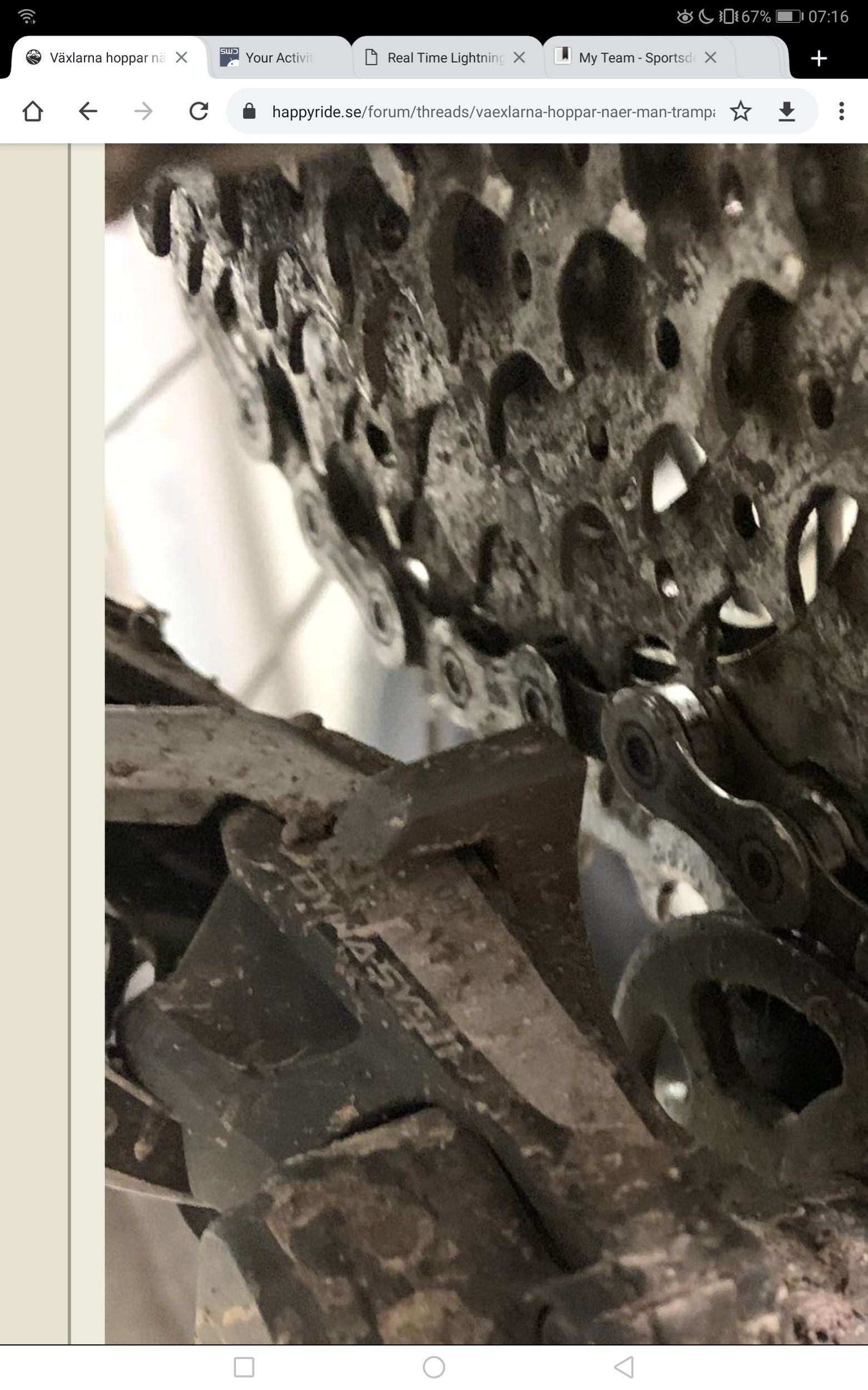

Tycker kedjan ser väldigt lång och sliten ut. Passar inte på dreven.
