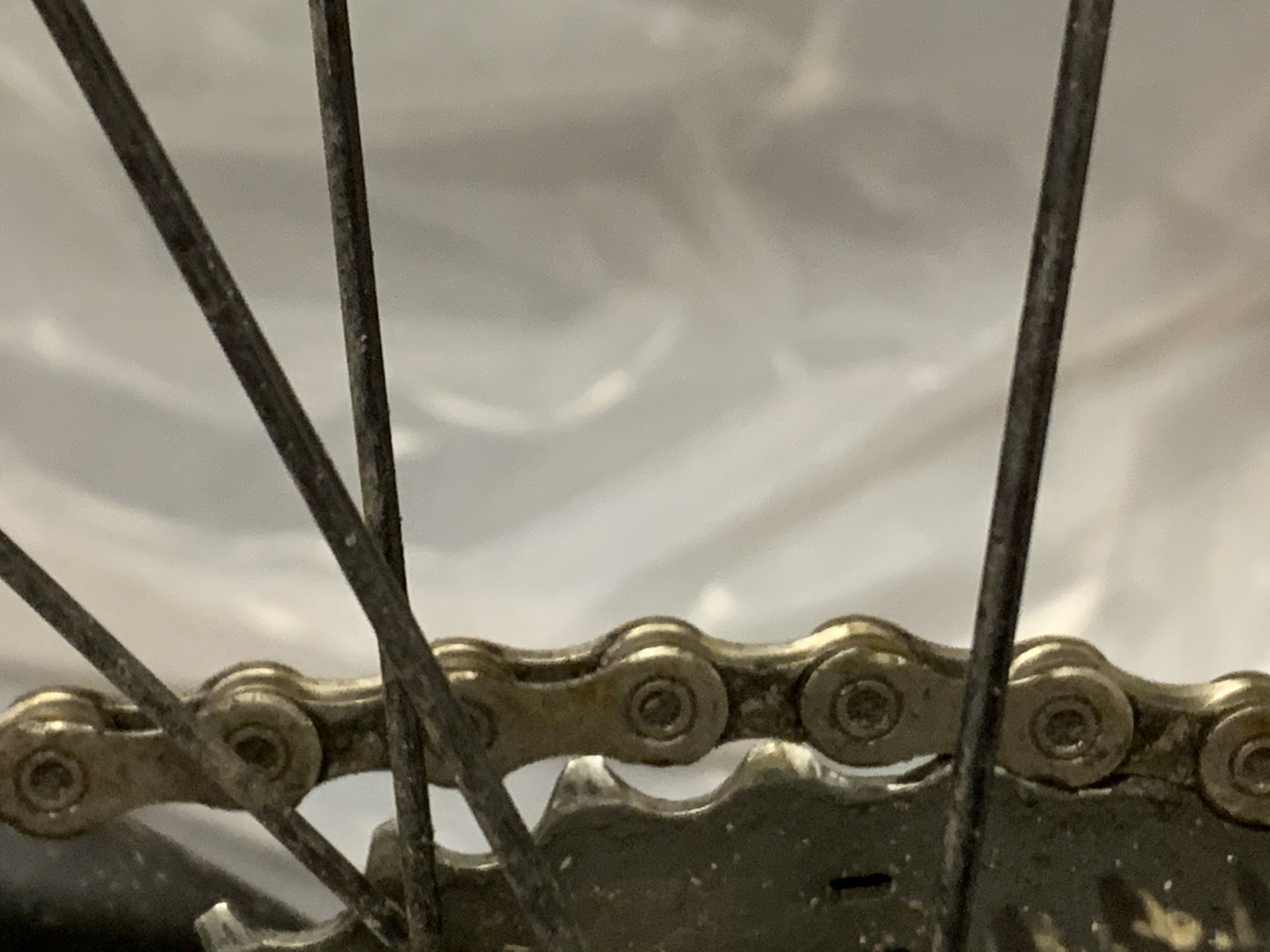

Kedjan verkar bara hoppa på de extra låga ”piggarna”. Lägger jag i princip bara fingret på kedja (på sidan är ut åt) så slutar den hoppar.
kedjan hoppar inte nu på högsta växeln bara lägsta. Kan varit två olika problem.

Problemet du beskriver gör mig att fundera på om du inte behöver serva ditt frihjulsbody. När jag kollar på bilderna ser det också ut som du behöver justera din b limit så att du har lite mer avstånd (ca 1cm).
Växlarna hoppar när man trampar bakåt.
Det var lite svårt att se på dina bilder men det där med b limit har egentligen ingenting med kedjelinjen att göra utan ger avståndet för växlaren att kunna växla upp på största kuggen. Om du ökar avståndet kan vara nåt att prova.

Var där och skruvade idag men det var inte där problemet var. Gjorde absolut inget.
Är på dessa 5 punkter som kedjan hoppar av när man trampar bakåt. Lägger jag minsta tryck på kedjan så ligger den kvar. Känns som kedjan är för stel och därför hoppar.

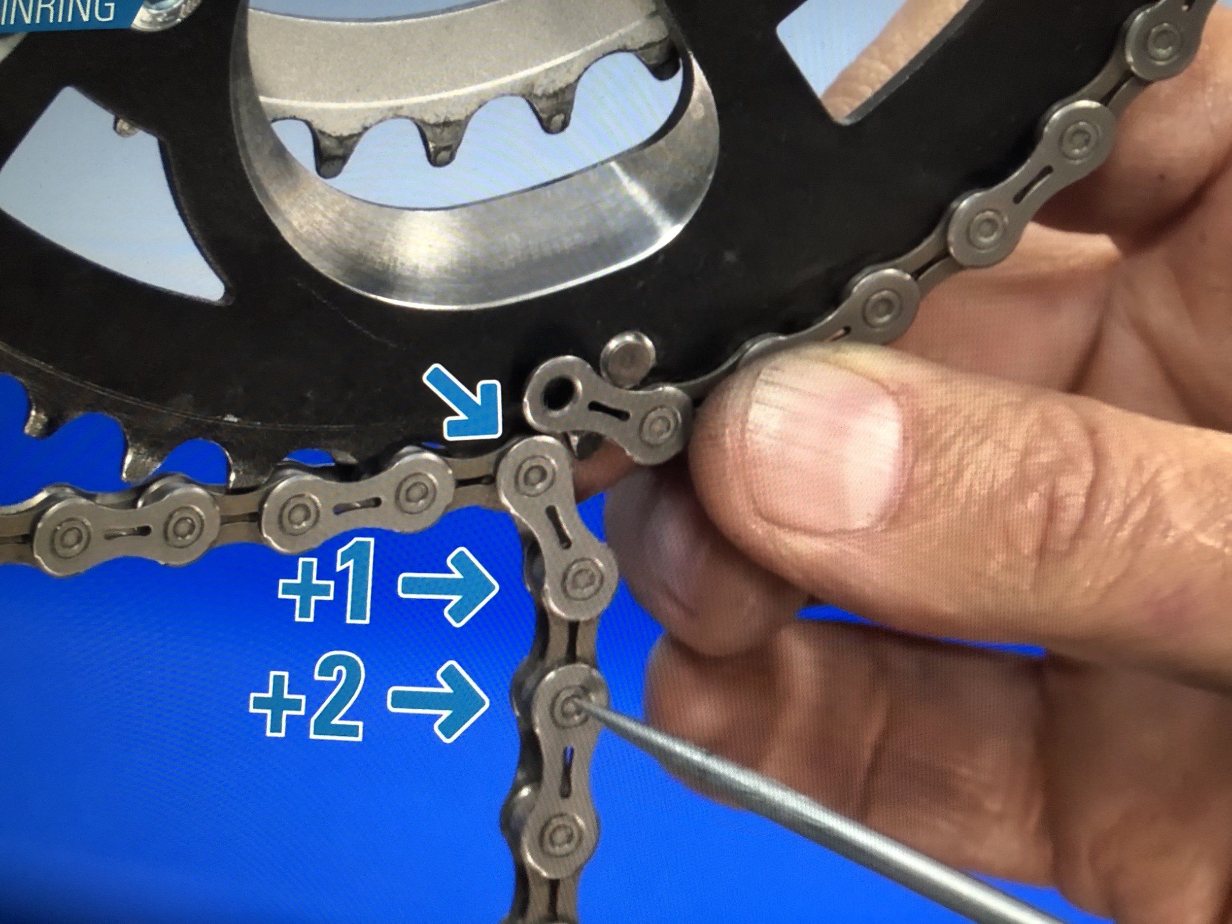

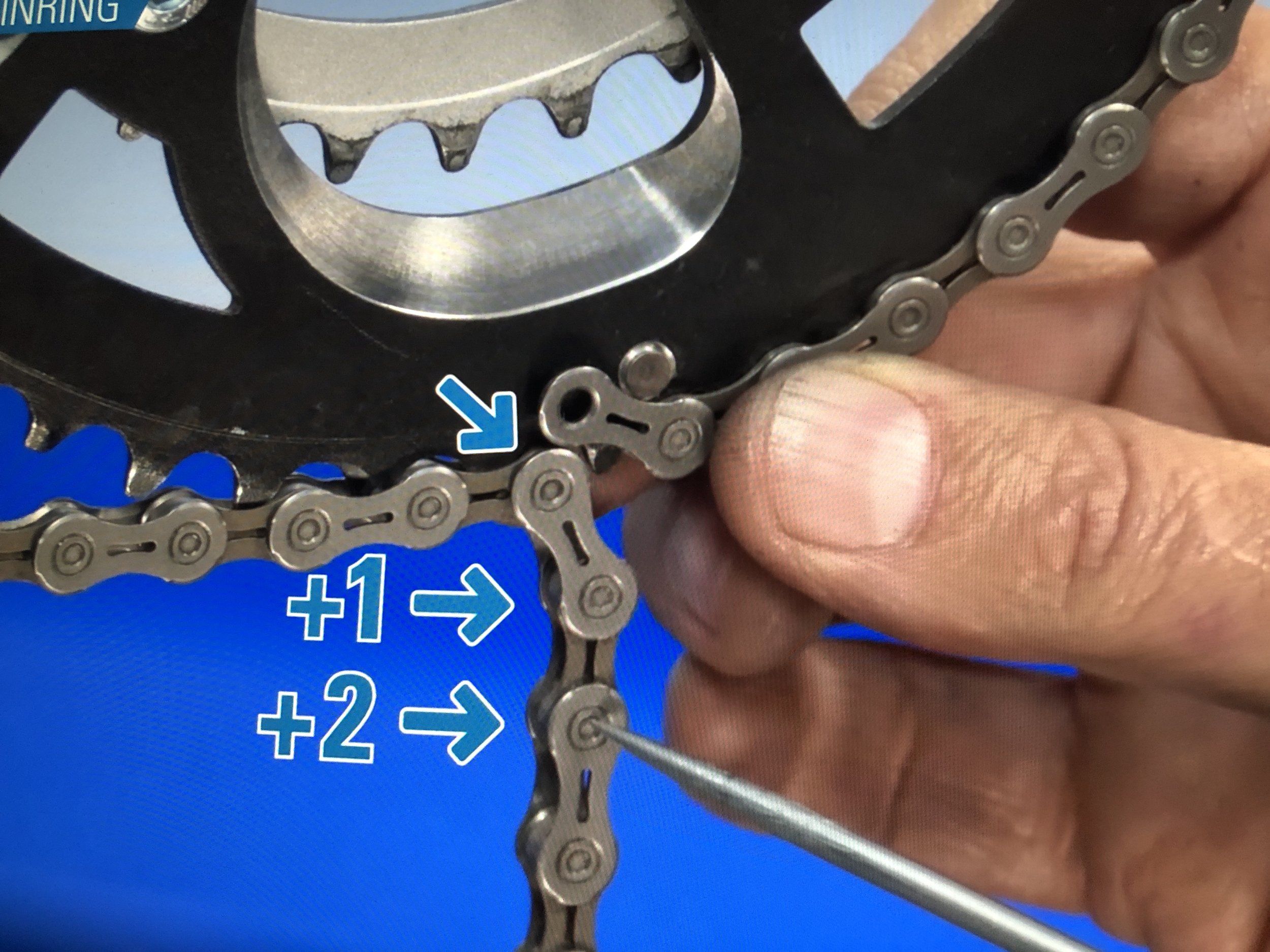

Skulle det vara värt att dubbelkolla kedjans korrekta längd genom att använda metoden där man trär på kedjan och utesluter växlaren. Sedan lägga till två länkar. Kan kedjan helt enkelt ha varit för lång även från början?
Dina guide/jockey wheels (på svenska?) kan också vara geggiga. När du trampar bakåt så rullar de inte på samma sätt eftersom kedjan inte har samma spänning (tension). Jag tar ut dem då och då och rengör allt köper nya.
Dina guide/jockey wheels (på svenska?) kan också vara geggiga. När du trampar bakåt så rullar de inte på samma sätt eftersom kedjan inte har samma spänning (tension). Jag tar ut dem då och då och rengör allt köper nya.Visa bilaga 457382
kollade hjulen i deraillern igår. Dom löper fritt.
kedjan längd är korrekt. Största + största + 2 enligt en park tool guide. Bytt från 32t till 30t efter kapat kedjan så den är inte för lång heller ;).

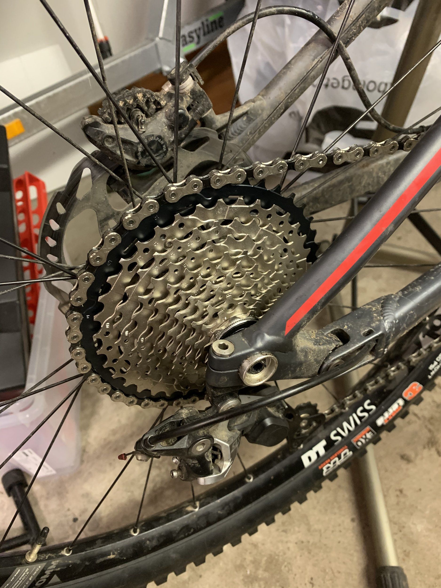

Kedjan är sliten men på denna bild så ska kedjan vara på högsta drevet. När man trampar och den hoppar så kilar den till slut fast sig mellan deraillern och ett drev (derailern vill ju vara kvar för att guida på största drevet).
Inte så konstigt att kedjan hoppar när du kör med derailer på cykeln. Ta bort den.
Eller serva baknavet.
