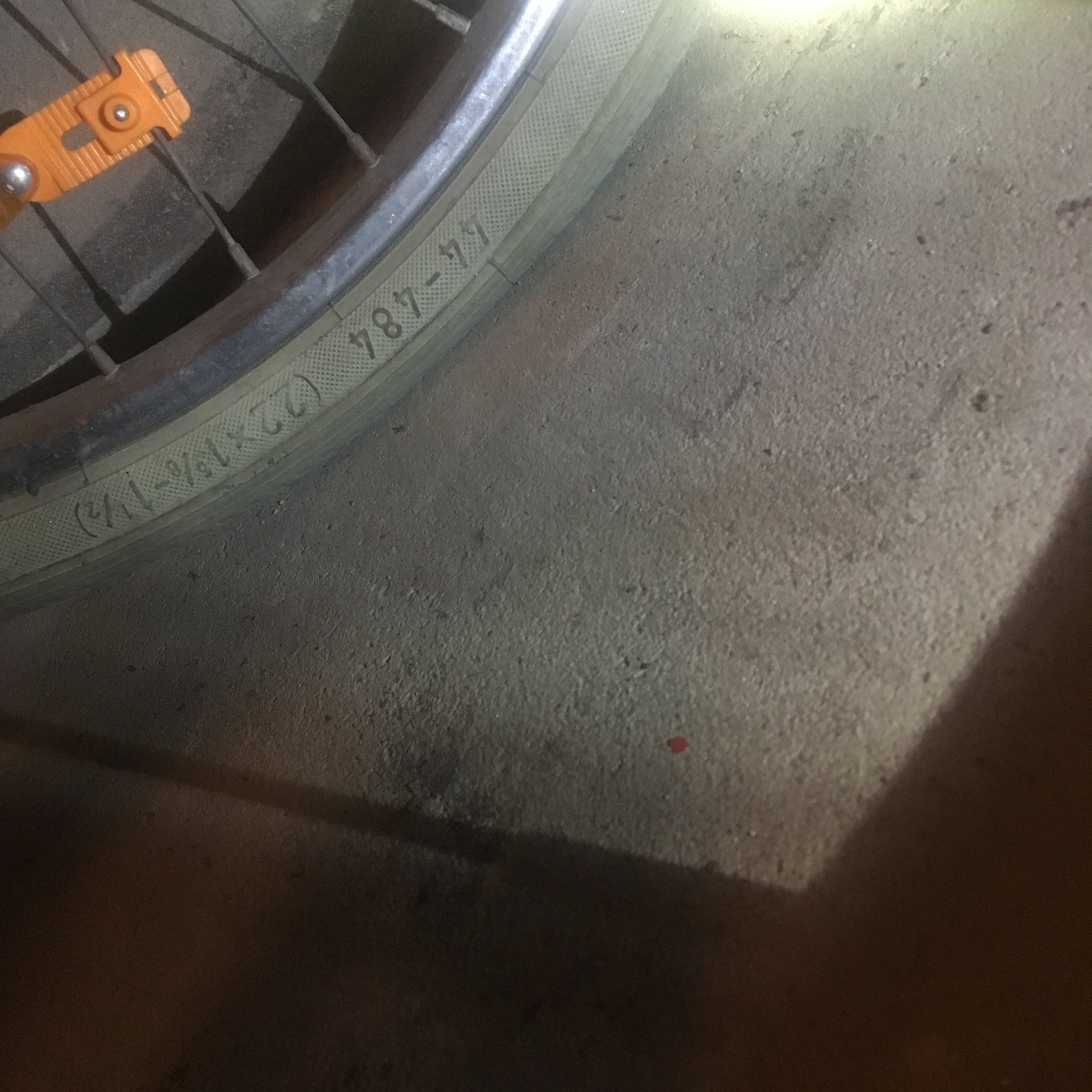

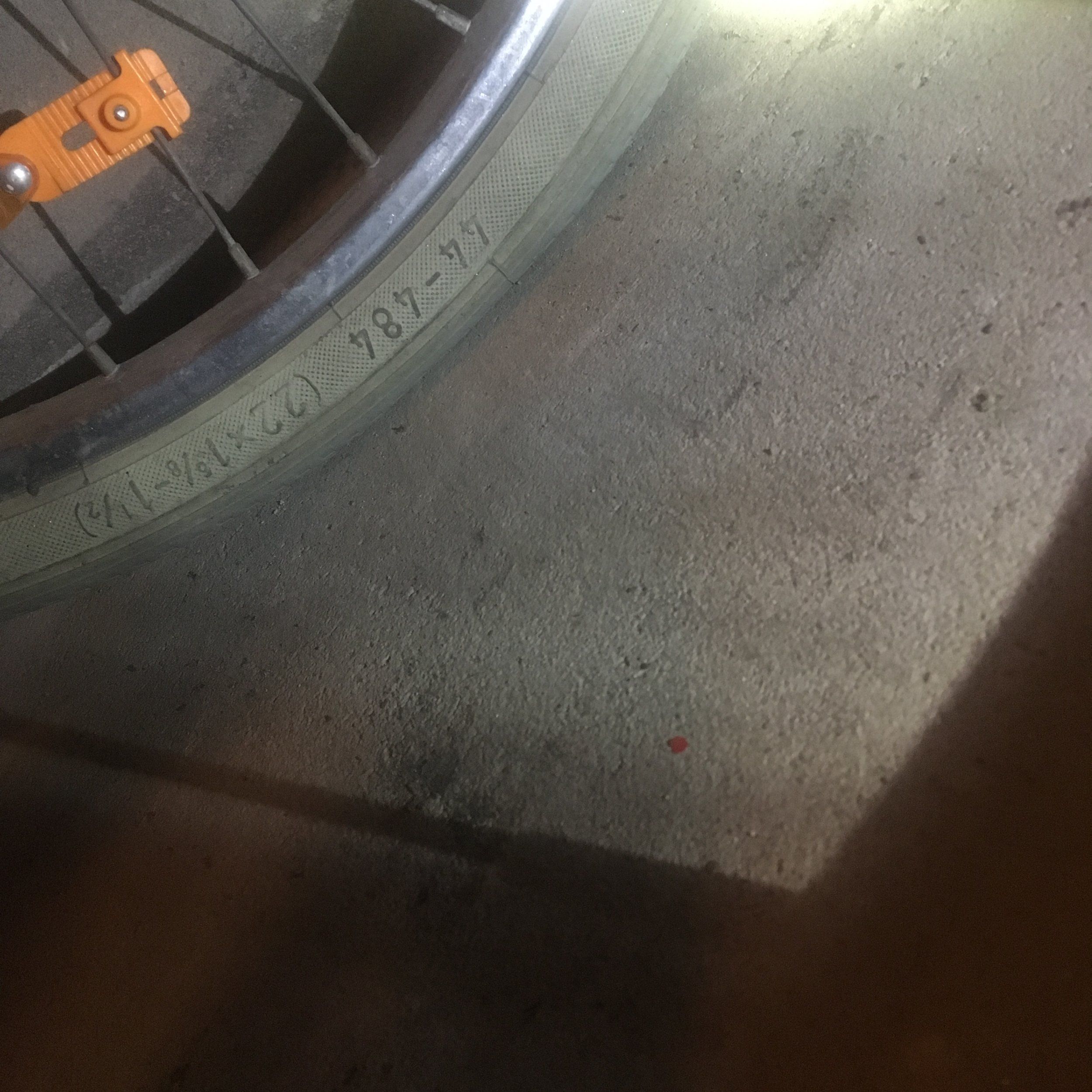

Var hittar man ett 22”-hjul då?
Fälgen på sambons ”har spruckigt. Däcket som sitter på är märkt 44-484. Billigt!

När man söker på däck till äldre cyklar sök på erto-nummret. I bilden ovan 44-484. Ett cykeldäcks storlek anges i ytterdiameter. Ett mindre däck med stor luftvolym, så kallat ballongdäck, kan vara lika stor som ett större däck med mindre luftvolym.
44= 44mm bredd och höjd
484= fälgens diameter.
