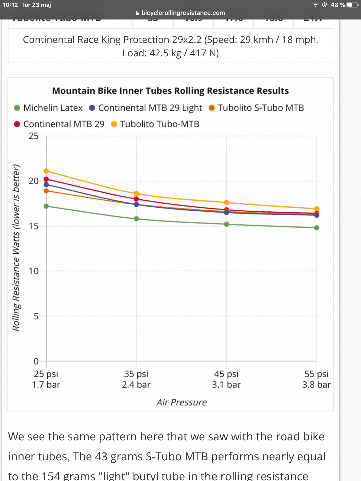

Det var inte speciellt stor skillnad i rullmostånd mellan latex-slangen och Tubolito-slangen enligt testet som nämns i den länkade tråden. Latex-slangen de jämför med väger dessutom hela 130 gram jämfört med Tubolito-slangen som vägde 43 gram. Så ska man summera det hela så är slanglöst bäst 😄 ...bortsett från kladdet då.
Jag länkar direkt till testet istället så kan den som vill läsa på: https://www.bicyclerollingresistance.com/specials/tubolito

vad hjälper låg vikt när du har ett system med inre friktion?
det kommer in när man deformerar däcket väsentligt mer, t ex när man rullar över stök och makadam, inte som i testet på en lätt mönstrad aluminiumtrumma. man får en indikation därifrån när man ser kurvorna spreta isär vid lägre tryck. vanliga tubolito är ju här i närmast skämt-klass.
det lägsta testade trycket 1,7 bar är förresten att betrakta som normaltryck vid irl användning av att 2,2 mtb-däck.
kör mtb mest slanglöst, men sällanvända hjul och även vinterdäcken ice spiker pro med latexslang. och det blir en och annan snakebite. då åker det ibland på en vanlig butylslang, och man undrar snart vad det är för fel? den förförande följsamheten är borta.
och några watt:)

Visa bilaga 418860
Nu handlar denna tråd om vikt. Läs TS första inlägg så förstår du sammanhanget 🙂
Dina personliga upplevelser av butylslang som du använder tillsammans med ett par suuuuupertröga och vääääääldigt tunga vinterdäck känns inte så relevanta i denna tråd. Den som vill kan läsa testet och dra egna slutsatser. Där får man allt svart på vitt.
