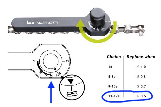

Förstår inte vad " gamla kedjan hade precis gått över 0,5" betyder?
Troligen detta (se bild nedan).
"0.5" betyder i detta sammanhang 0.5% "förlängning" över 12 länkar på kedjan + dvs. 12 länkar på en ny kedja ska vara exakt 12 tum.
Sen kan ju tilläggas att det är av de flesta tillverkare rekommenderat att byta kedja redan vid 0.5% om man kör 11/12-delat. Så egentligen byttes inte kedjan tidigt, utan precis i tid eller kanske till och med aningen sent.

Det stämmer - det var förlängningen jag syftade på. Ok en del bra tips här som jag ska kika på men som ni skriver, kanske är kassetten ändå om jag inte får napp på de andra grejerna. Tack
