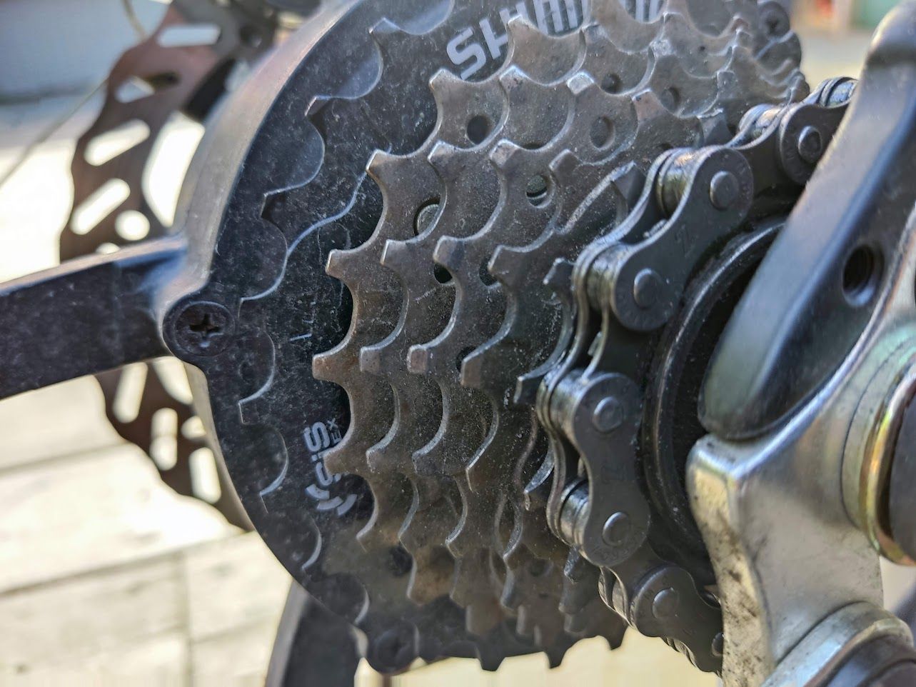

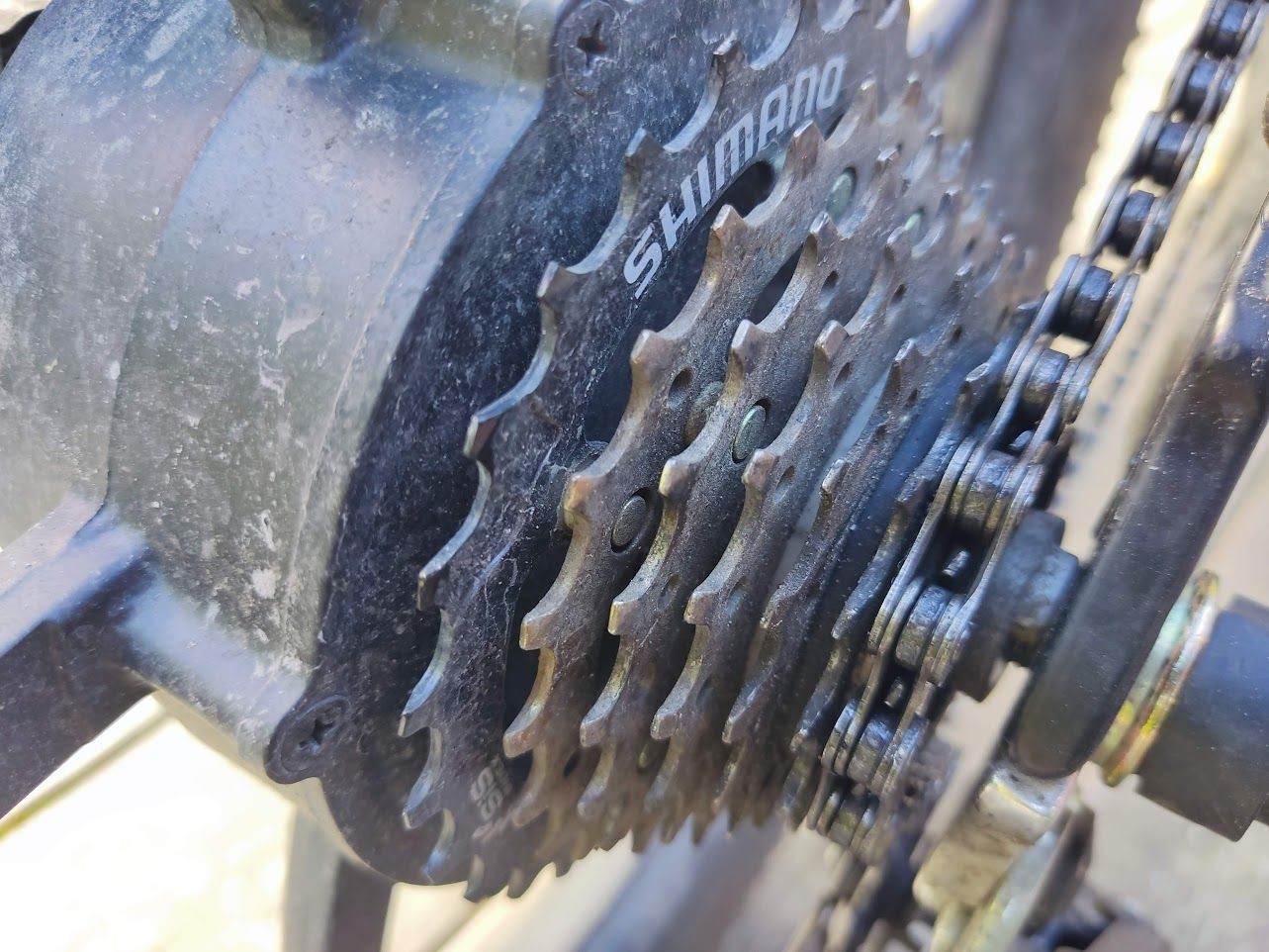

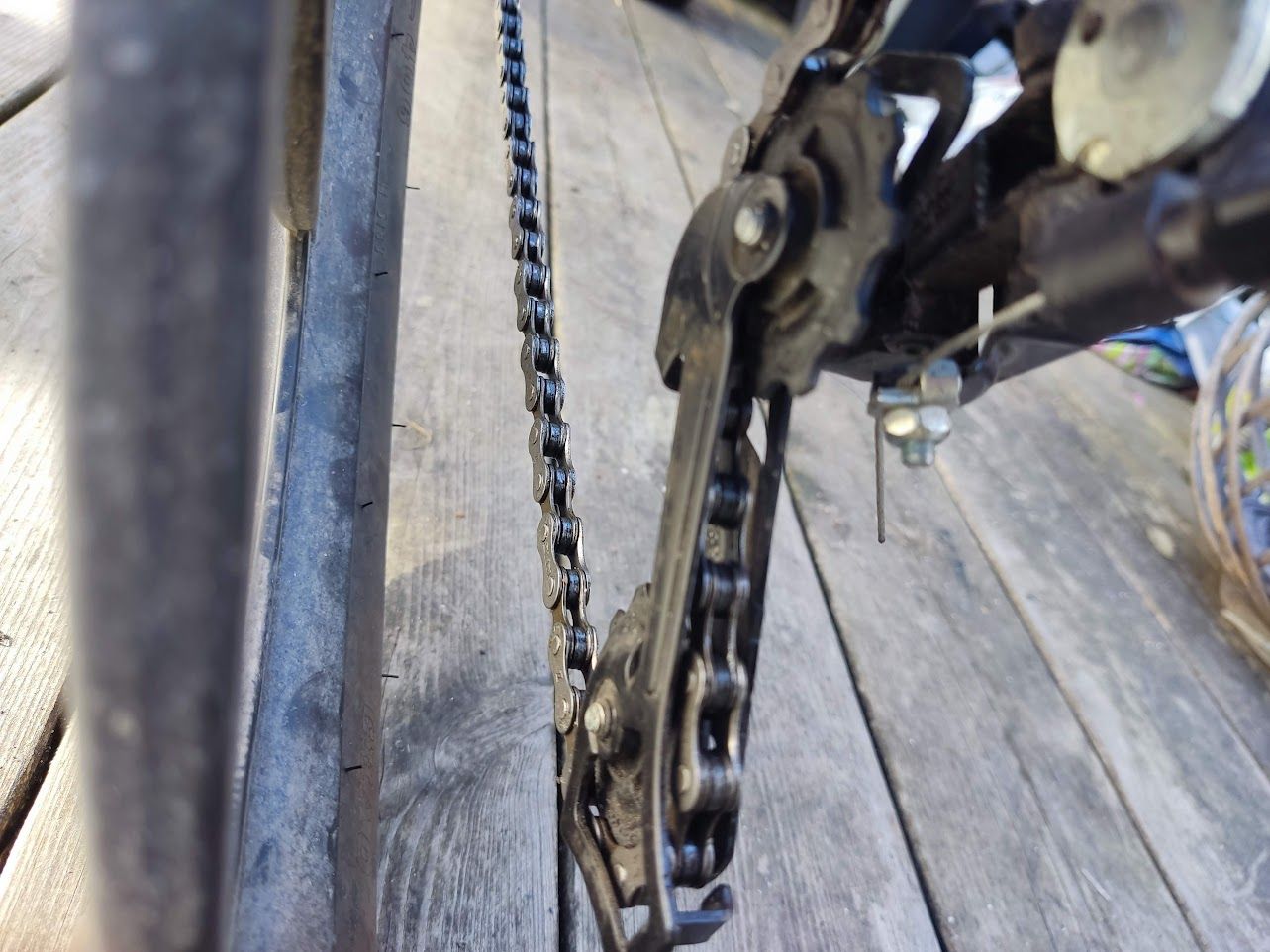

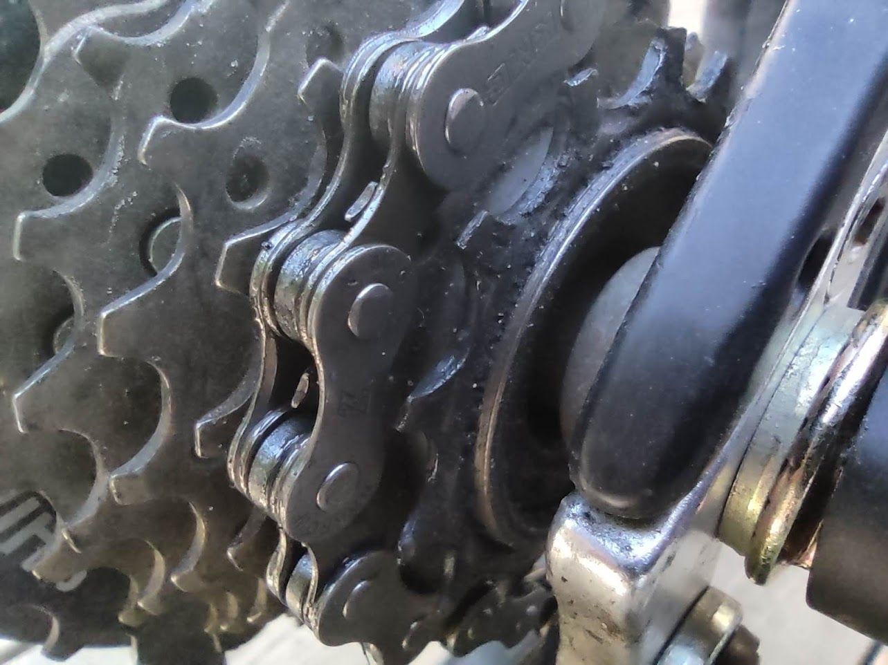

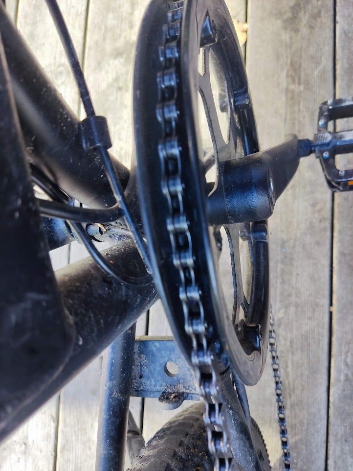

Tack för svar. Här kommer foton. Går det att se vad som är fel?

Kan du ta från sidan när kedjan ligger på stora, sen på lilla, så man ser längden också lite bättre.
Mashimaro
Varför passar inte kedja KMC 7-delad på cykel med 7 delad kassett?
Du har köpt rätt kedja.
Om kedjan var väldigt sliten, så kanske även kassett eller främre drev är slitet. Ofta får man problem när man byter till ny kedja och har kvar sliten kassett och/eller drev fram. Hackar det på alla växlar, eller bara på vissa av växlarna?

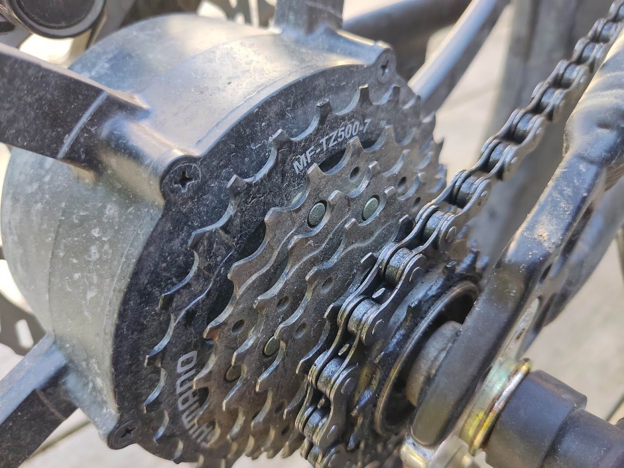

Tack igen för hjälpen! Jag brukar för det mesta använda 7ans växel. När jag nu, efter ert tips, växlade till 6an istället så fungerade allt utan hack. Så förmodligen är kassetten sliten. Jag tycker att jag borde kunna se slitaget, men jag tycker inte att det syns alls. Bifogar foto där man kan se tänderna.
Måste jag byta ut hela kassetten? Finns något bättre än Shimano MF-TZ500-7 (som jag har idag?)

Det ser nästan ut som att kedjan ligger emot hållaren på två ställen när den ligger på minsta drevet.

Ja, kuggprofilen har ändrats en aning genom slitaget och det är tillräckligt för att kedjan skall kugga över. Om det inte är allt för mycket slitage på drevet kan det räcka att köra ett tag med den nya kedjan så funkar den igen även på minsta drevet bak. Det går även att ta isär kransen och fila till minsta drevet men det är knappast lönt på en krans som din.

Vad är detta för sorts nav? Aldrig sett något liknande.

Kedjan går väl fel genom cagen, va? Den e trädd på fel sida om metalldelen i mittrn på cagen. Eller ser ja fel?
