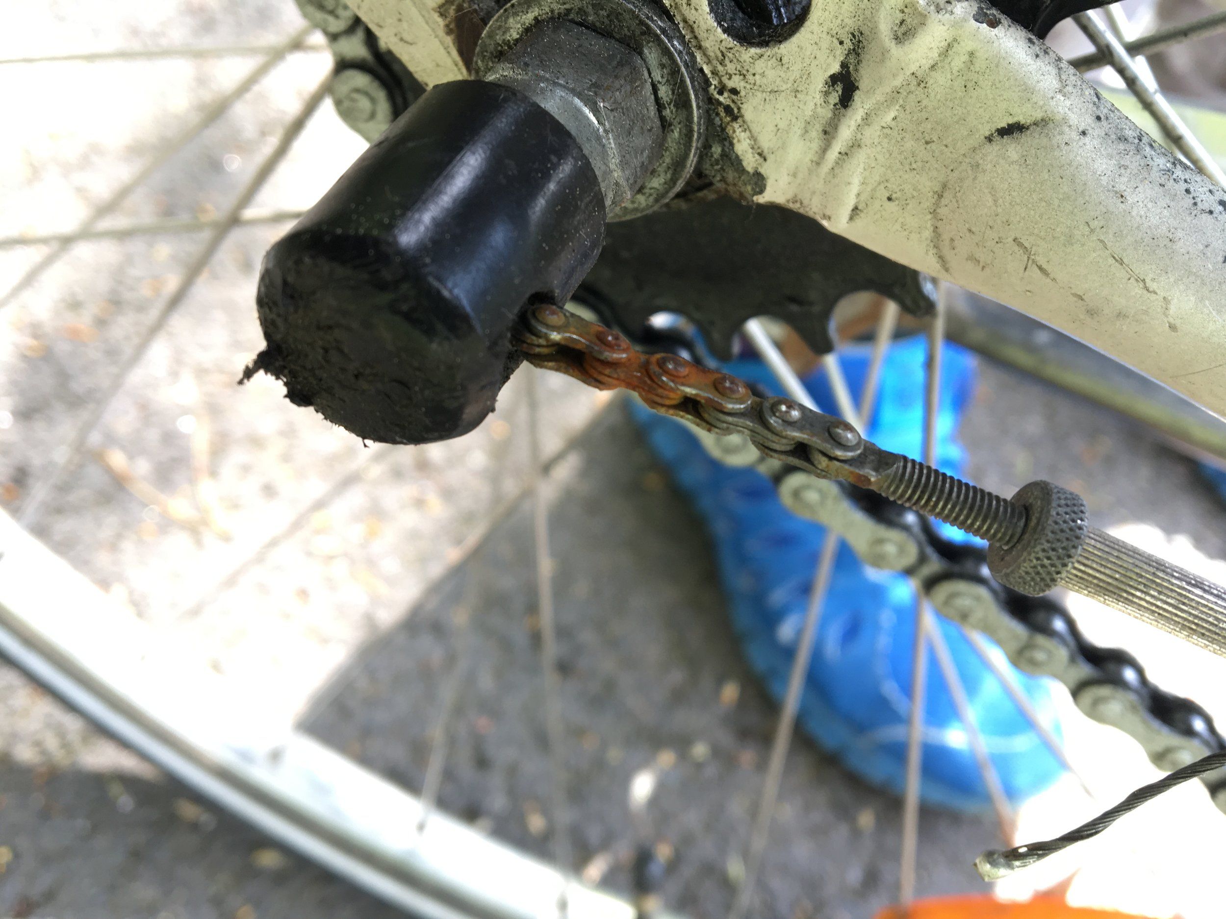

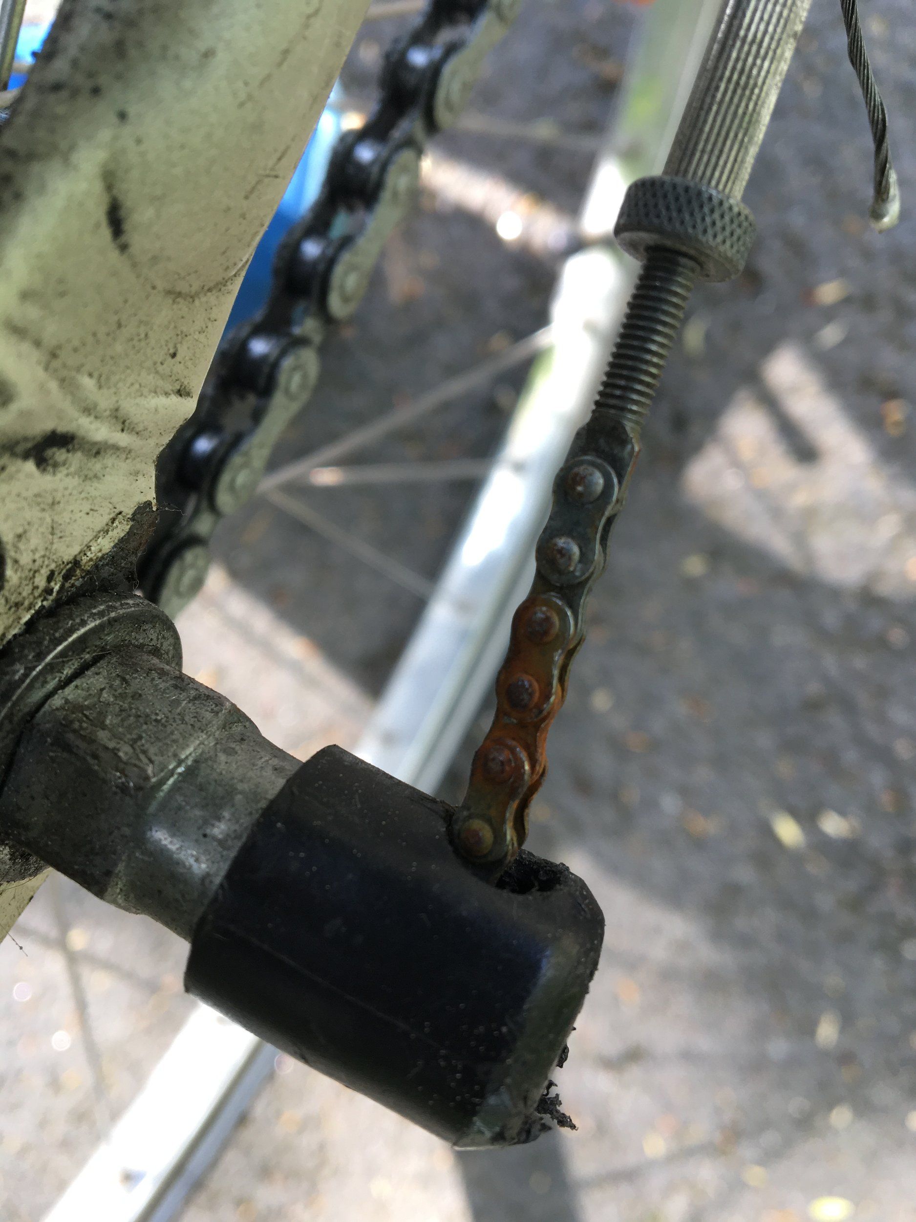

Mina växlar krånglar sedan jag fick hjälp att flytta bak bakhjulet ordentligt för att spänna kedjan för några dagar sedan. Först tänkte jag att växelvajern bara var för spänd, så har meckat och meckat med detta utan resultat. Får inte in treans växel. Har även oljat och mekat med själva växelspaken.
Såg nu igår att pinnen med kedja som går in i navet inte rör sig inåt när jag flyttar växelspaken! Utåt funkar. När jag micklade in den i navet för hand så lyckades jag cykla på tredje växeln, så det måste ju vara där problemet ligger. Är det för att den har blivit rostig, eller vad händer?
Alla delar utom kedja och baknavets kullager är originaldelar från 1983. Cykeln är en Crescent damcykel, "världsmästarcykeln". Förra året plockade jag själv isär baknavet på cykeln, rengjorde allt, bytte kullager och satte ihop igen. Fick lov att lära mig från scratch mha google och happyride. Cykeln har gått som en dans sedan dess. Tills nu då...

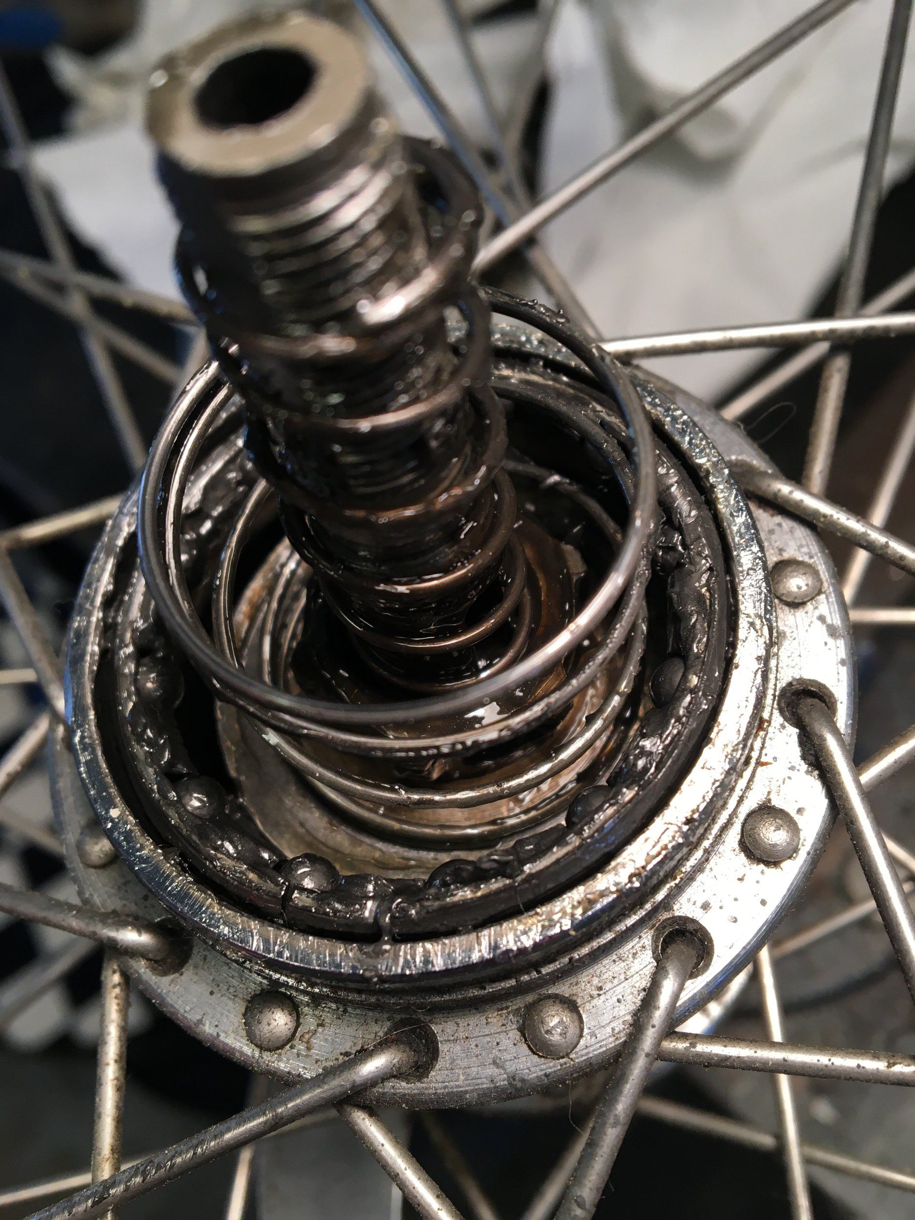

Bakhjulet vickar! Det har det gjort sedan innan vi flyttade på hjulet häromdagen. Alla muttrar är ordentligt åtdragna, det är längre in på navet som den verkar sitta löst. Och jag kan inte för mitt liv komma ihåg om det ska vara så? Jag hade så sjukt många olika länkar och sidor att läsa på när jag lagade navet, så jag vet verkligen inte var jag ska leta efter rätt information. Och jag slipper helst skruva isär navet utan att veta om det är det jag ska göra!
Det ser ut som det är glapp i hjullagret i filmen. Vet inte hur det är med det navet men på Shimano Nexus använder man i alla fall en konnyckel + annan nyckel för att justera lagerspänningen som ett av de sista momenten när man underhåller naven.
Okej, men då har jag något lite mer konkret att söka efter åtminstone! Tack.

de där är rejält lagerglapp om inte lagerhaveri och med de glappet så funkar inte växlarna utan "nyper" ist för glida in och ut i sina lägen
sen smörj växelkedjan som går in i navet så den går mjukt i länkarna
Växelkedja/pinne kärvar, + bakhjul vickar, Torpedo 3-växlat
justera alltså lagerspelet. om det då tendensvis nyper kan stora lagret under drivern ha kommit att vändas fel, det är lätt hänt,

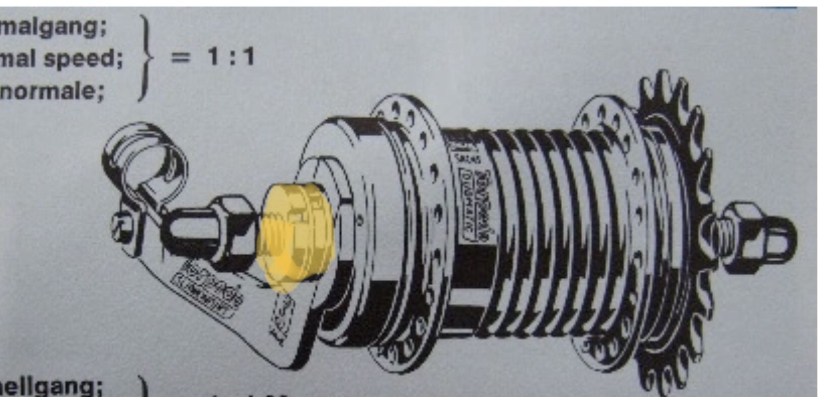

iaf sitter det på detta nav två muttrar utanför bromsarmen som skall låsas mot varandra i en position där det kvarstår ett omärkligt glapp i navens lager. det får absolut under inga omständigheter vara tajt, då havererar lagren snabbt. det är möjligt att det är det som hänt dig, eller också fick du inte dessa muttrar att låsa tillräckligt hårt mot varandra, så de har skruvat ur sig.
man skruvar den inre i botten, backar den sedan 1/4 - 1/5 varv och drar åt den yttre muttern mot den inre. är man tveksam är det bättre med ett visst glapp än att det sitter för tajt. en förutsättning för justeringen är att den större muttern på andra sidan navet dragits hårt fast mot ett stopp på axeln. en möjlighet hos dig är att denna lossat.
de två låsmuttrarna kan i vissa utföranden vara sexkantiga, vanligare hos sachs/torpedo/sram är att de är runda med en insänkning som på bilden. då behövs gärna två så kallade lagernycklar, ingår ofta i en liten sats med vilken cykeln levererades, och brukar ligga och skräpa någonstans hos första ägaren. ett annat fippligare alternativ är att slå dem mot varandra med hjälp av hammare och mejsel. den metoden underlättas om det finns en mellanliggande rotationsstabil bricka. men de måste alltså ovillkorligen låsas mot varandra.
låsmuttrarna är gulmarkerade på den här bilden av ett nav snarlikt det du har.

alltså det var mer än förvånande att du haft isär och satt ihop detta ändå rätt komplicerande nav och sedan frågar kring justering av lagerspel. 'bearing play adjustment'. tänkte närmast det måste vara en missuppfattning?
då tar vi det alltså grundligt:)
de två låsmuttrarna kan i vissa utföranden vara sexkantiga, vanligare hos sachs/torpedo/sram är att de är runda med en insänkning som på bilden. då behövs två så kallade lagernycklar, ingår ofta i en liten sats med vilken cykeln levererades, och brukar ligga och skräpa någonstans hos första ägaren.
Visa bilaga 627622
Låsmuttrarna är alltid runda i original. Värdelöst system f ö.
Visa bilaga 627622

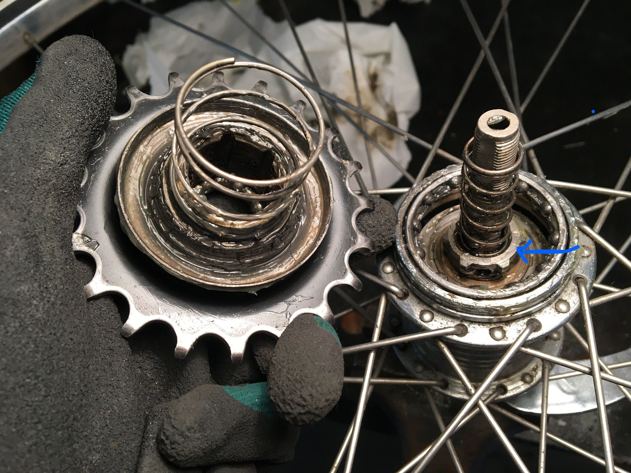

Ligger lagerringen åt rätt håll på den här bilden?
(Jag vet att den är trasig, ska byta den) jag hade satt in den åt andra hållet.
(Jag vet att den är trasig, ska byta den) jag hade satt in den åt andra hållet.Visa bilaga 627860
tror det där är det riktiga hållet, lite svårt att se. men du märker om det går runt på ett smidigt sätt när du sätter ihop navet.
sitter det lagret fel blir det ett indistinkt stopp när du skall skruva på de runda muttrarna på andra sidan, för justering av lagerspel.
Tack, jag testar imorgon.
FYI så ligger lagret just nu med den "täckande" delen av lagerringen uppåt i bild/utåt från navets mitt... så som jag tycker att det ser ut som i sprängskissen.

Får jag ta en hel lagerring med tillhörande kulor från en cykel och sätta in i min egen cykel då?
Och hur var det, lade jag ringen åt rätt håll? (Har förtydligat i en kommentar hur den ligger.)

du kan också flytta kulor från en ring tilll en annan, så länge det är korrekt storlek, och alla kommer från samma källa.
det där lagret ser ut vara korrekt placerat.

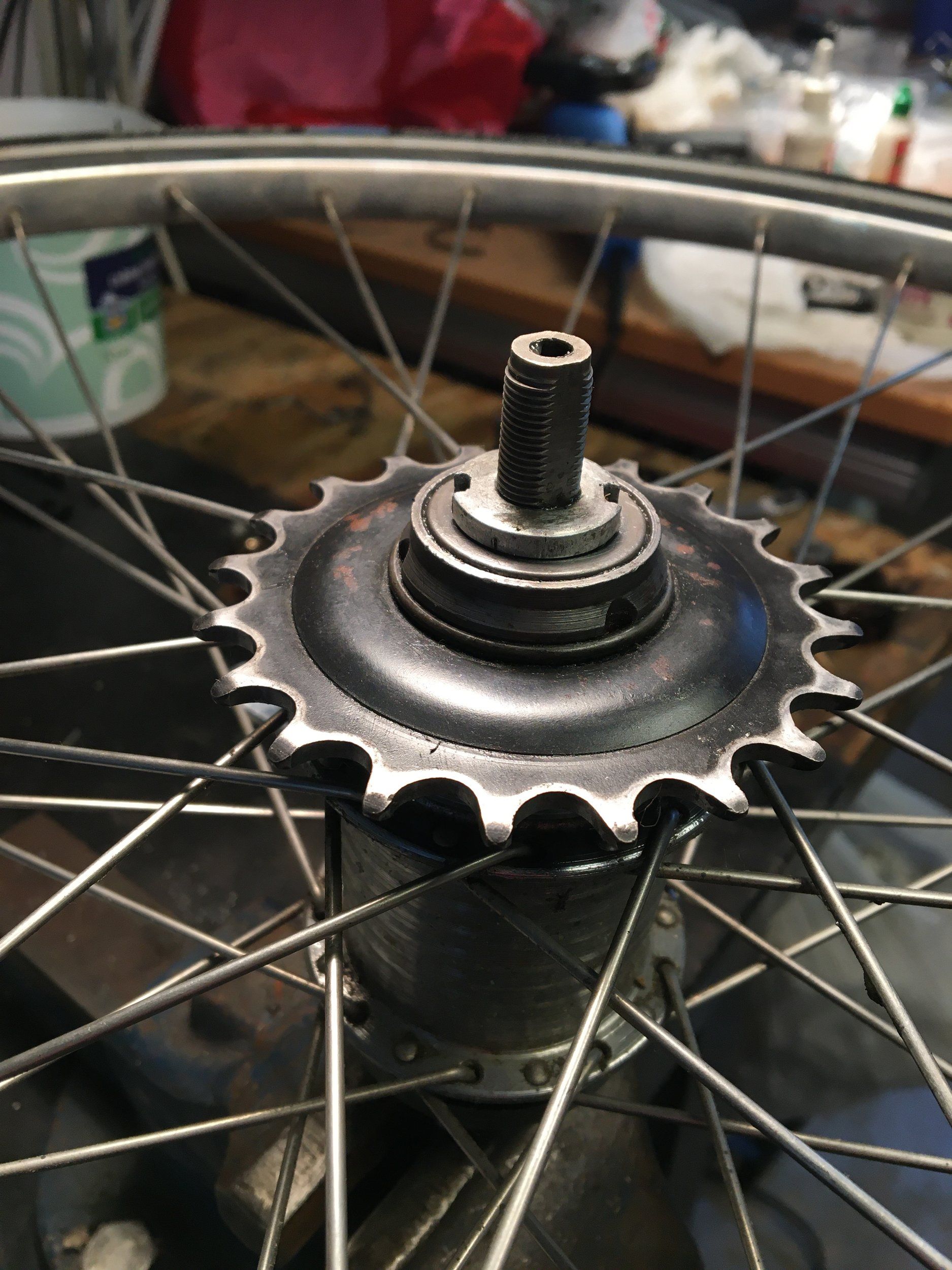

Jag fattar inte hur hårt mutter 22 ska sitta… skruvar jag åt hårt vill inte hjulet snurra smidigt utan hackar, och kedje…drevet? Heter det så, den med kuggar som kedjan sitter på… den följer liksom med fast bara på ett hackigt sätt. Vad är det för ” stopp på axeln” du skrev om, är det något som ska kännas?
om du inte känner stoppet för mutter 22 är det troligaste att de två låsmuttrarna på bromssidan dragits för hårt.
navet sätts ihop från kedjesidan. först skall dock kedjedrivern och planetväxeln på axeln, hålls på plats av mutter 22.

Just nu är allt ihopskruvat, se bilden.
Ska jag göra det från kedjesidan eller inte? Pryl nr 6 sitter väl på andra sidan, måste jag ändå ta det från kedjesidan på nåt sätt?
Vilket håll är ”fram” respektive tillbaka…? ? är det viktigt?

Jag öppnade och det enda jag hittade att vrida på var prylen som den blå pilen pekar på. Var det rätt, @kais01 ?
    564 KB · Besök: 99
Jag skruvade ihop efter att ha vridit på den, och problemet med hackande kedjekrans (skulle nån kunna bekräfta eller dementera att det är så den heter) kvarstår.
Var det fel ställe? Eller sitter problemet nån annan stans? Borde jag ta isär hela navet och sätta ihop det på nytt?
