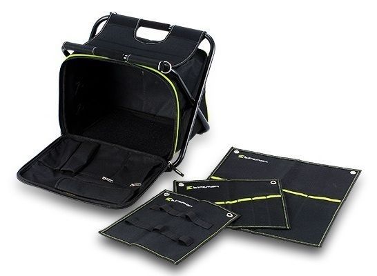

Stervelo
Verktyg för hemmamek
Köp inga färdiga set, du får bara massa skit som inte passar din hoj. Typiska saker. fel verktyg för vevlager/vevarmar,
konnycklar, men du har bara maskinlager och så vidare.
Hade jag börjat från scratch nu, hade jag köpt en verktygslåda, och 3-4 verktygsrullar i tyg.
Sen köper du bara de verktyg du behöver, allt eftersom.
När du beställer "delar" då köper du samtidigt de verktyg du behöver.
När jag lessnade på färdiga lådor, med massa verktyg jag inte vill ha, så köpte jag en birzman väska med stol, liten camping stol, integrerad.
Stolen går att fälla ihop även när väskan är full, då blir den ett handtag.
Den kom med tre verktygsrullar. Den har lite fack och annat i sig och har en volym på säg 10-15 liter. Du får plats med det mesta.
Går att ta med på resa med bil. Du har en stol som fungerar oavsett om hojjen står på backen eller hänger i ställ.
Bästa köpet jag gjort någonsin, den har följt med till åre och lite andra ställen. Allting finns alltid med. :)
Växelvajrar och bromsbelägg ligger alltid i den också. Då har den precis just det JAG behöver för MINA cyklar. Inget annat.
