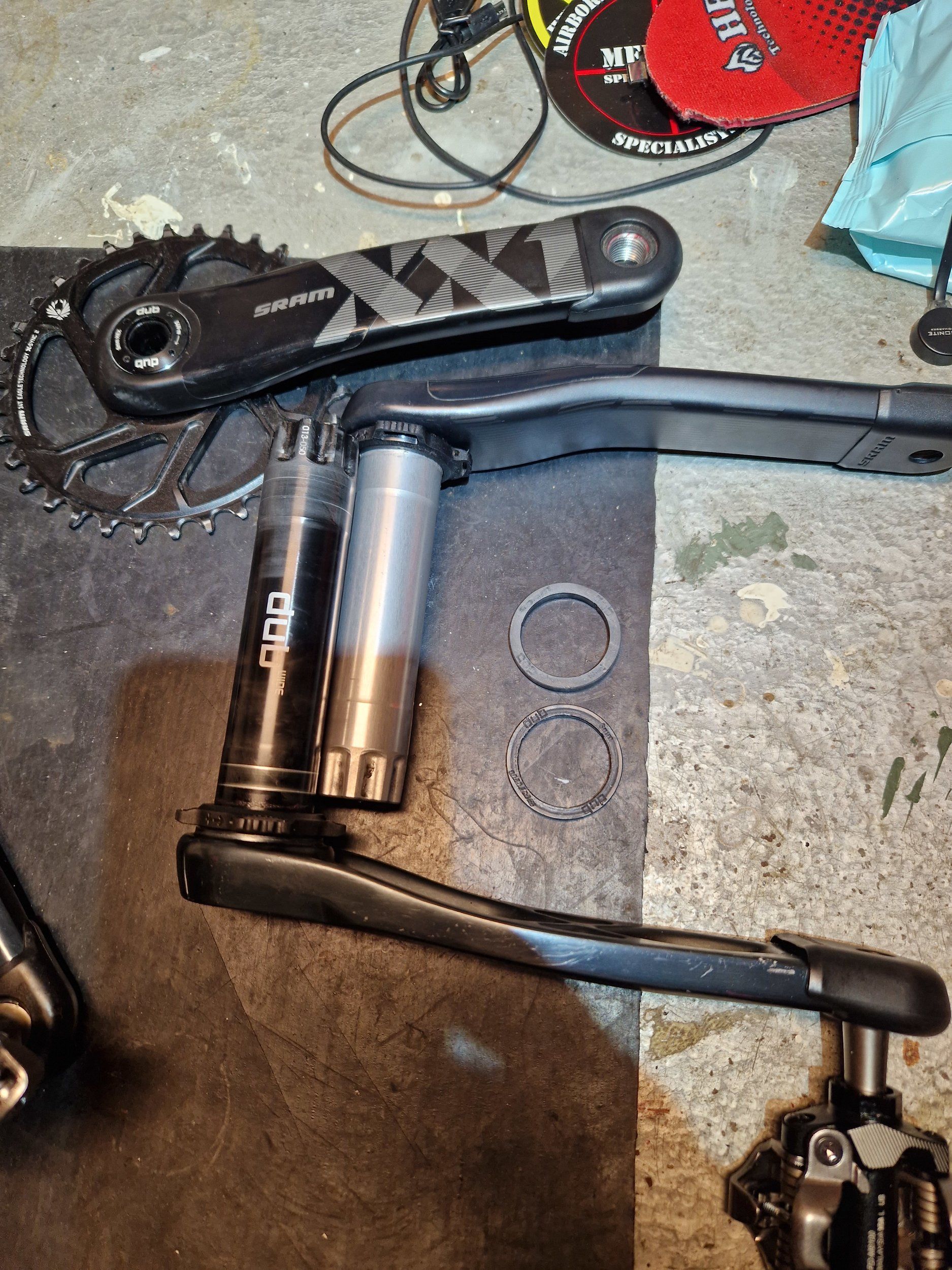

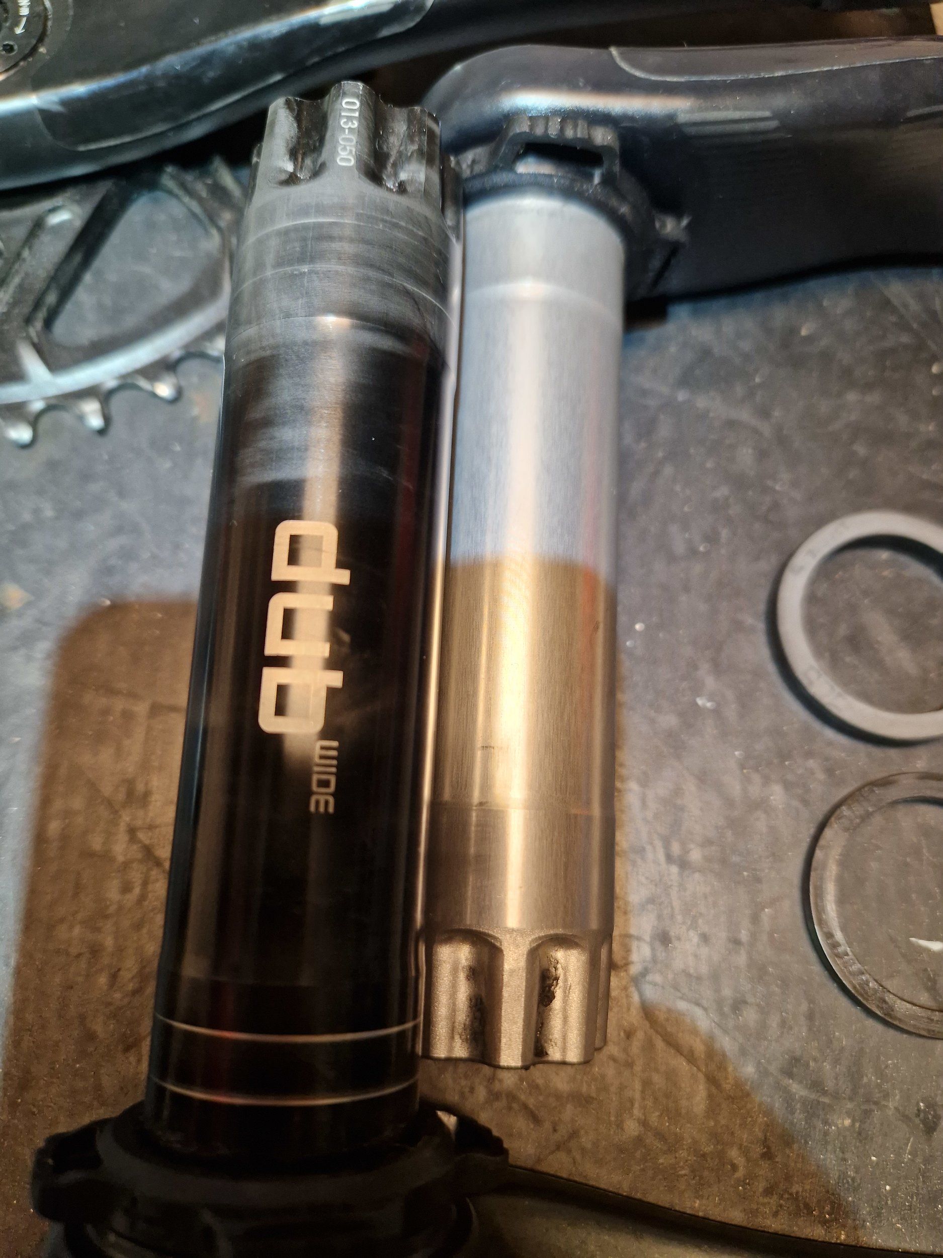

Skulle uppgradera från GX till XX1 ikväll.
Gjorde fyndet att det satt ett WIDE i så det sket sig. Hade inte en tanke på att kolla det innan.
Scott Spark rc team 2022.
För visst kan man inte byta en axel? Fast i vänsterveven va?
    855.8 KB · Besök: 50
    542.7 KB · Besök: 49

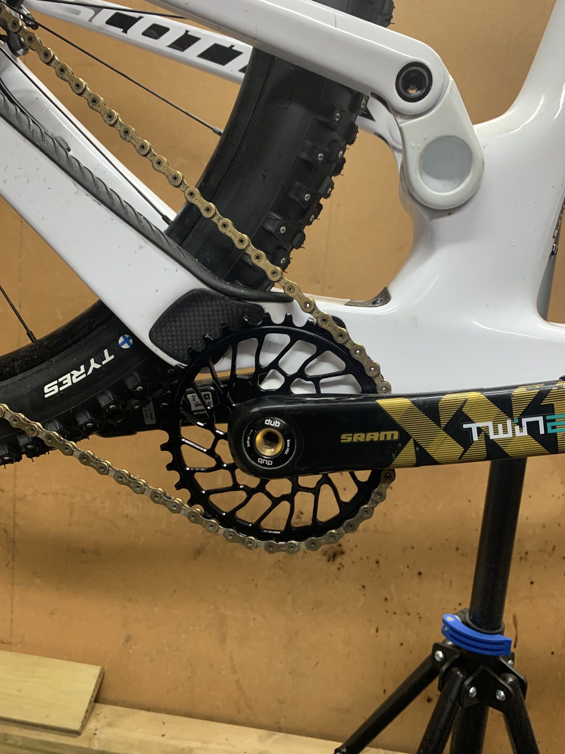

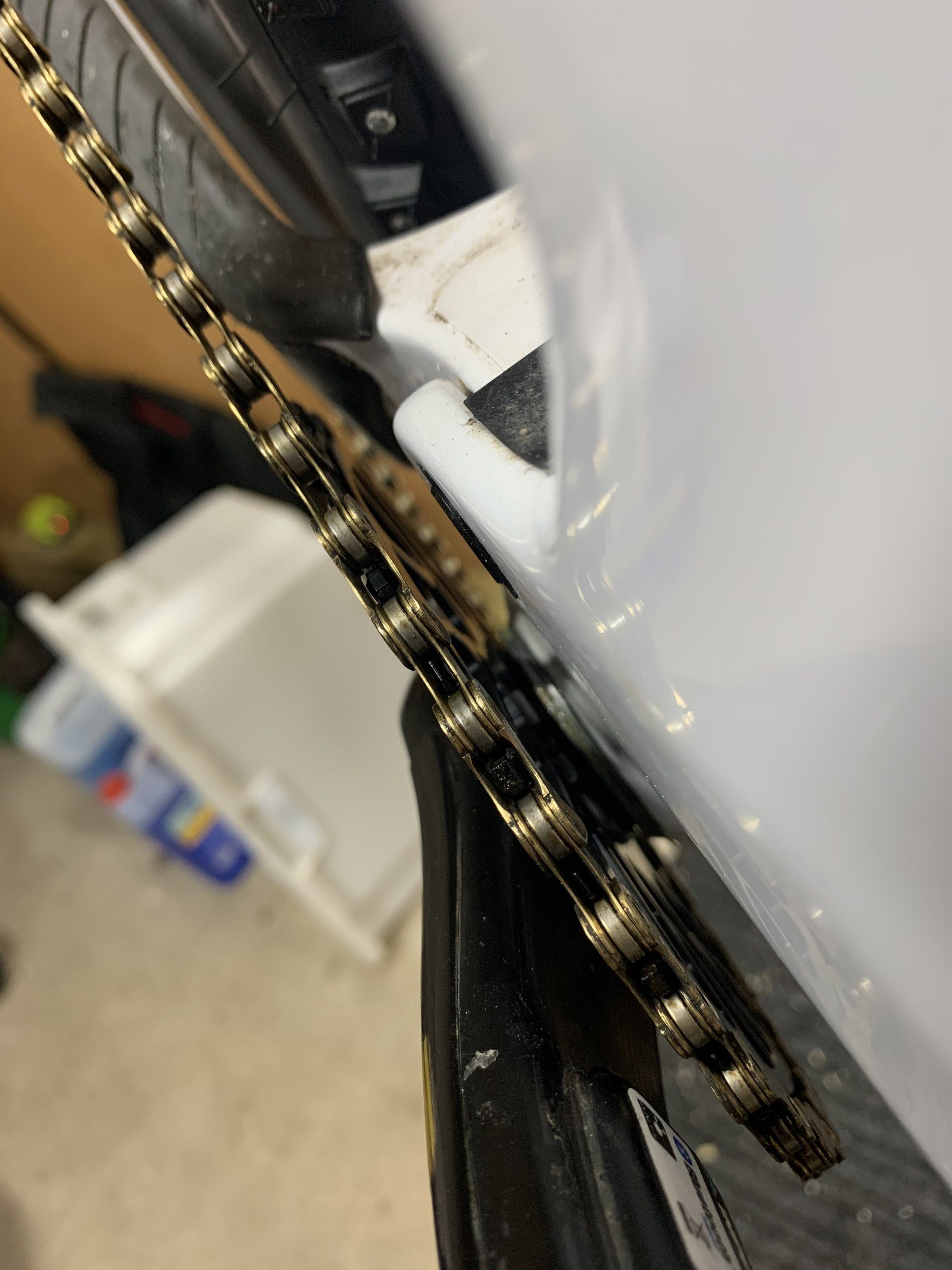

Jag har råkat ut för samma sak på min Spark my22! Drevet tog i ramen med den vanliga XX1 Boost DUB veven så jag fick byta drev till ett med 0mm offset, då blev det rätt. 🙂

Ja, vevlagret monterades som vanligt med den lilla distansen (2mm?) på höger sida.
Är ditt problem också att drevet tar i ramen?

På min Spark RC Pro 2022 fick jag det att fungera genom att montera ett Sram PressFit BB92 PF41 vevlager med 2mm distans på höger sida och sedan ett 0mm offset drev.

Berk
Vevparti, DUB vs DUB Wide
Visste inte om DUB MTB-wide. Axeln verkar vara 6 mm längre för att man ska använda 3 mm distans på axeln på vänster och höger sidan av vevlagret. Kedjelinjen flyttar då 3 mm utåt. Jag förstår inte riktigt varför man skulle ville göra det. Enda anledningen jag kan komma på är ett 6 mm bredare vevlagerhus, men jag ser ingen exempel av det.
Om en vanlig DUB MTB vevparti passar utan de 3 mm distanser behöver man bara byta till ett drev med 0 mm offset.
weldion
Du sätter 3 mm på vänster sida och 5 mm på höger när det kommer till Wide. Vanlig DUB MTB så är det 0 mm på vänster och 2 mm på höger när det kommer till BB92.
Wide finns väl för att möjliggöra en annan ramkonstruktion för att t.ex. köra med bredare däck.
Berk
Du sätter 3 mm på vänster sida och 5,5 mm på höger när det kommer till Wide. Vanlig DUB MTB så är det 0 mm på vänster och 2,5 mm på höger när det kommer till BB92.
Ja, det är också vad jag kam på som anledning. Men Sram listar ingen bredare vevlagerhus i manualen och Scott Spark RC verkar använda DUB MTB-wide på en vevlagerhus med vanliga bredden som jag inte är poängen med.
weldion
Men med bredare mått mellan vevarna kan du sätta en bredare sving på en heldämpad hoj och då behöver du inte bredare lagerhus på självaste ramen/främre triangeln.
