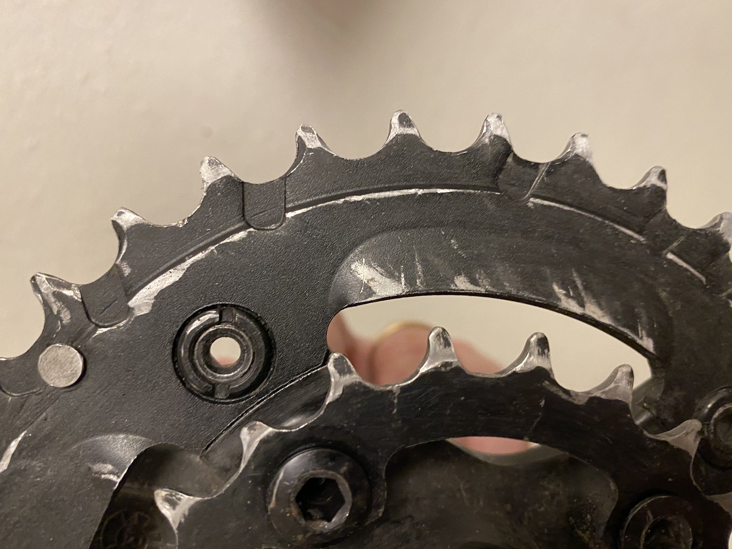

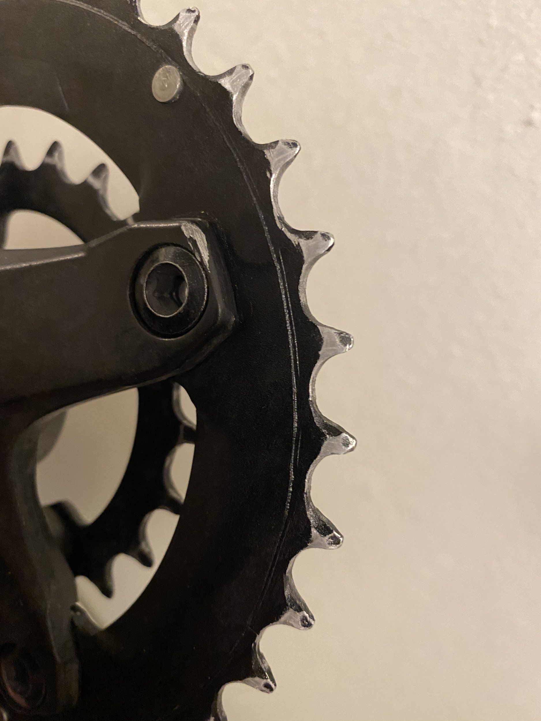

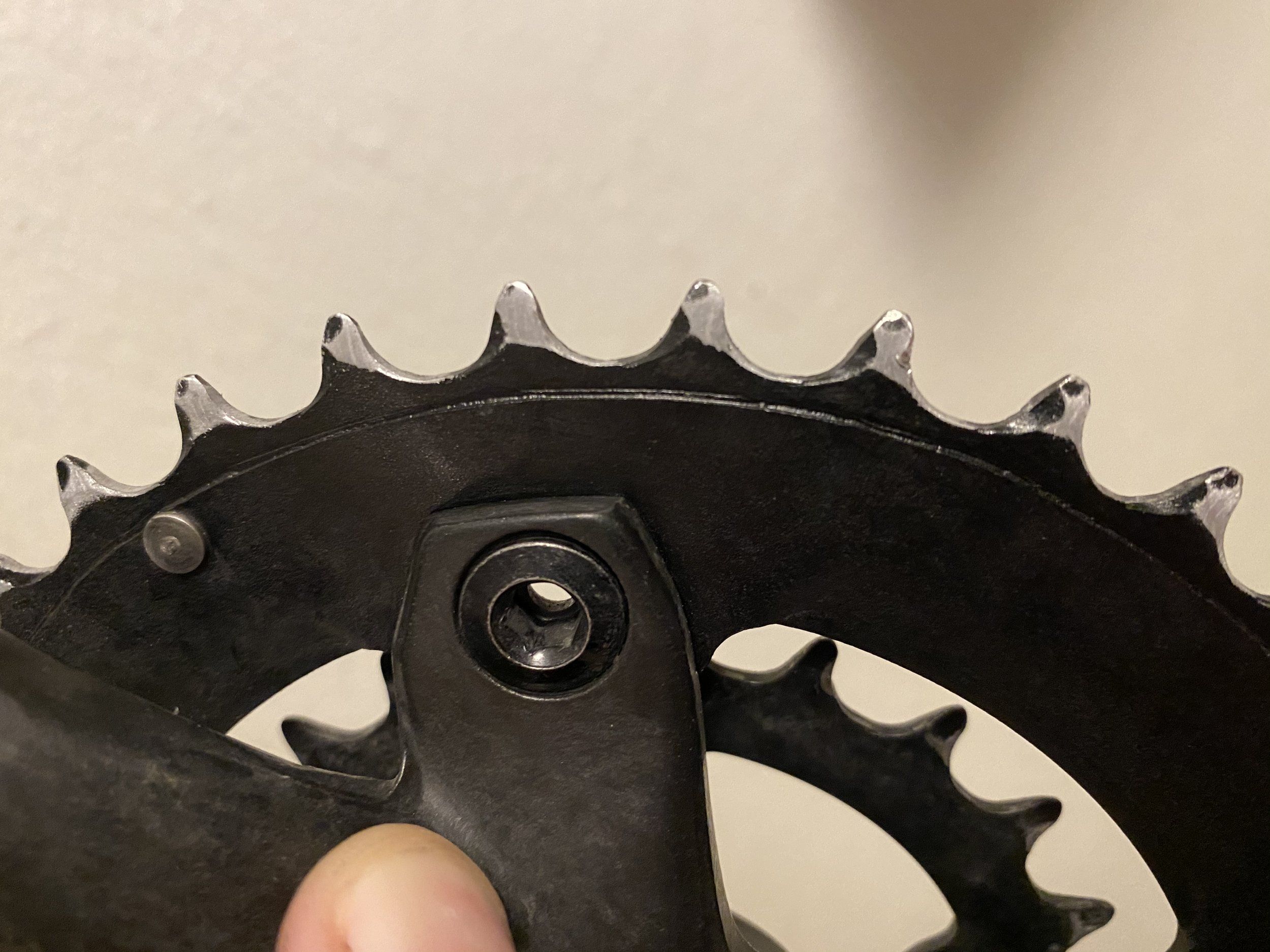

Skulle byta kedja och noterade att vevpartiet såg lite ledset ut. Tror jag...
Är det dags för mig att byta eller är jag lite väl petig för en nybörjare?

Som Ejma skriver så cykla med ny kedja och uppplever du problem så är det dags för krans-byte.
Känslan när kransarna är slut ter sig som att det släpper i kassetten när du lägger tryck på pedalerna men det är då i framkransarna problemet ligger...
mvh /C
Även känt som chain suck, dvs kedjan "släpper inte taget" om kransen utan vill följa med runt.

Det räcker med att byta klingor. Hela vevpartiet är det väl inget fel på? I och för sig kan kostnaden vara densamma!😀
