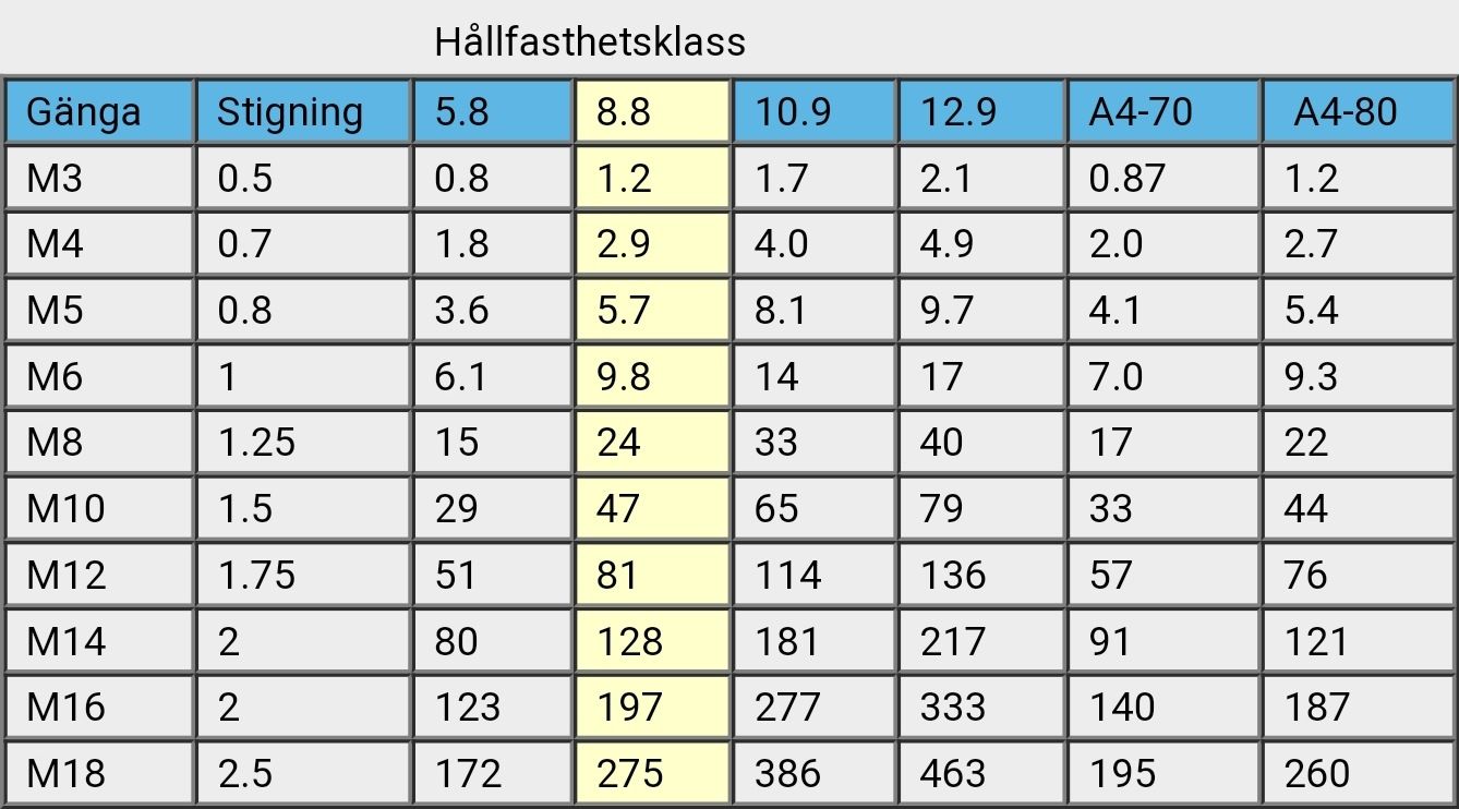

Med 20 Nm klarar du dig nästan upp till M8 i vanlig hållfastighetsklass 8.8. Gäller med mutter/gänga i samma material.
Det har varit för lite tabeller på sista tiden:

Vilka åtdragningsmoment är vanligt på cyklar?
-****- sa:
Den där tabellen förutsätter att skruven är den svagaste länken. På en kolfibercykel är det ofta inte fallet.
