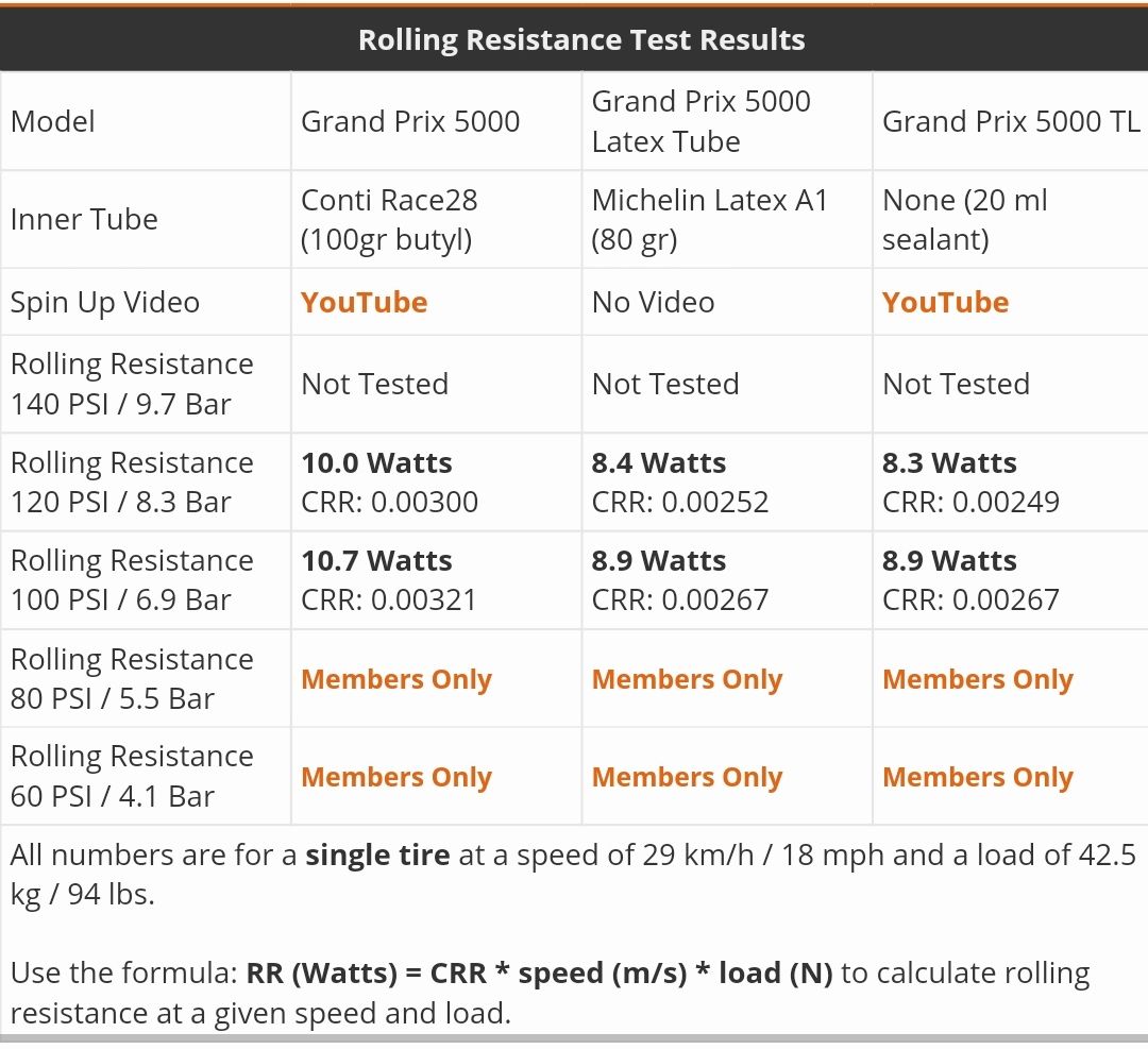

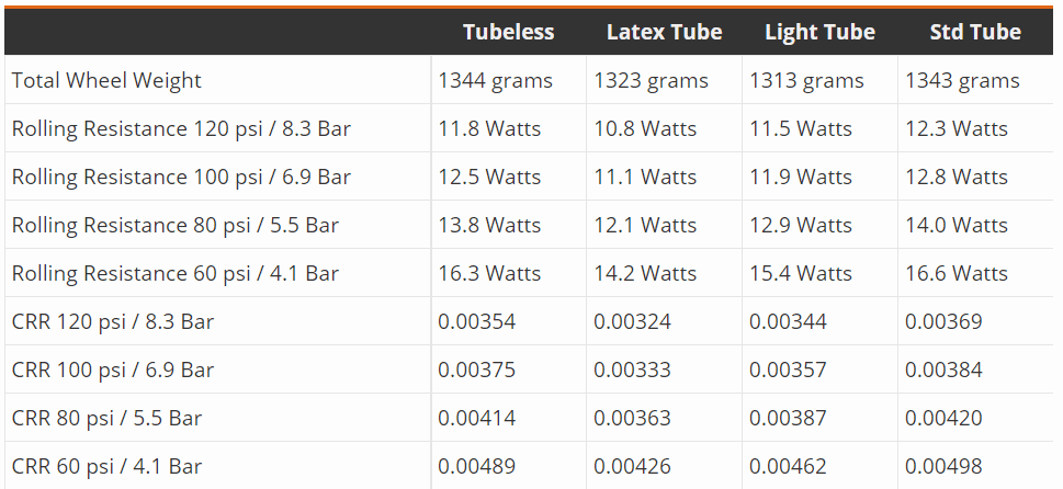

Så, ska man välja 50 eller 60 mm fälghöjd?
Det blir med slang och inte slanglöst (om ingen kan övertyga mig om motsatsen):

Tubeless is da shit, rullar lite bättre och du punkar normalt aldrig.
Man behöver inte pumpa lika ofta som med latexslang och rullar ungefär lika lätt.
Det går bra att punka med TL också. Högre trycket gentemot mtb gör att det finns fler skador som guckan inte klarar av.
Det är bra, men orkar bara ha det på ett hjulpar på ena racern - blir lite mycket underhåll trors allt.
Pumpar normalt bara innan jag ska ut och inte under turen ;-) Men kanske något att tänka på om man ska vara ute flera dygn och istället stoppa i en butylslang?
