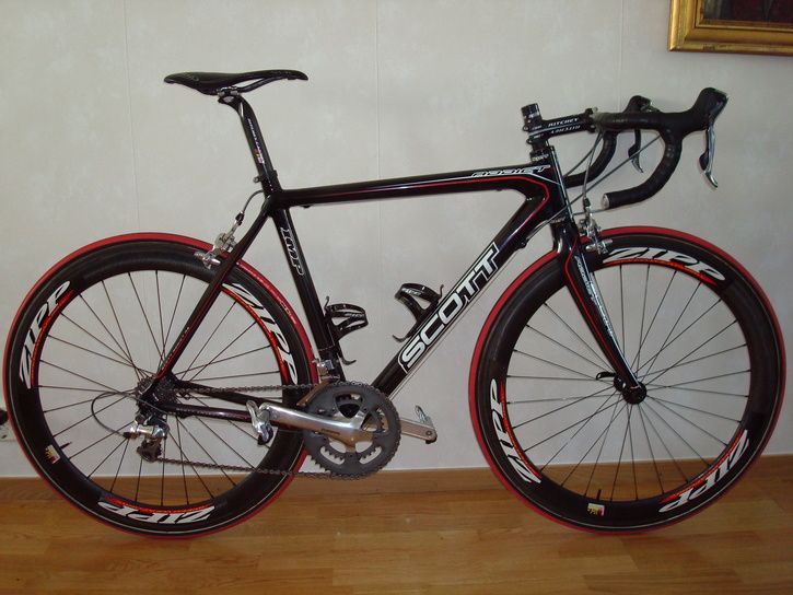

Köpte 404or med keramiska lager och tub tidigare i år. Tycker inte att de har bättre vägkänsla eftersom de känns stötigare än mina Ksyrim ES. Däremot är de betydligt snabbare på platten särskilt när det går fort. I farter över fyrtio känns det som någon skjuter på...

DSC00138.JPG ht=544

Nu uppstod dock ett (dyrbart) läge att kitta upp sig (man lever ju bara en gång..) och valet stod mellan 303 tub eller 404 tub. Det blev 404 efter att lusläst måånga artiklar på nätet. 303 är förvisso ett hekto lättare/paret jmfrt. med 404 men långsammare på slätåkning och utför, samt känsligare för skador - speciellt om du är lite tyngre (typ väger över 80kg). Har nu kört över 200mil med dessa hjul och älskar dom verkligen!! Vill aldrig mer köra kanttråd & al.fälg men har ju kvar mina Ksyrium som tyvärr snart åker på i rent träningssyfte..Hade tänkt ha mina 404:or som 'finhjul' men de är ju så jäkla sköna att köra på..
