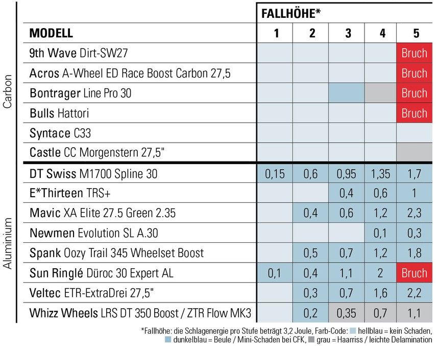

De har ju gjort ett test med starling murmur mot andra endurojärn, utför, det var någon av de stora som gjorde testet, det var ett par år sen? De åkte ner, rullade de till och med?, för samma spår, utförs åka, tror åktiden var en minut eller två, och den här var meningsfullt snabbare. Typ 2-4 sekunder om jag minns rätt. Geona var snarlika.

ett generellt problem på det här forumet är att folk inte inser hur lite och ovetenskapligt de testat olika grejer, bredder och material. när en har testat två olika saker är det lätt att känna sig smart och börja dra slutsatser. så känner jag själv, det börjar så snabbt bubbla upp "vetande" som jag inte har vettig grund för. kombinerat med folks tendens att försvara sin heder som rationell och kunnig konsument (rokk) blir det pannkaka av allt typ.
