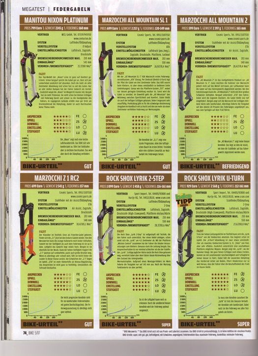

Hmmm, jag e lite förvirrad här nu... Så du säger att om det är TST5 så e det OK... Saken är att jag plockade infon ovan från bike-discount's hemsida och där står det TST2, men när jag kollar recensionen som AndersS länkade till och Marzocchis hemsida så får jag fram att det skall vara TST5.
Se här, http://www.marzocchi.com/Template/d...#DQG#&Prgho\hdu&#@#63:43&mCJ=&IDOggetto=30793
Den enda vita All Mountain var just 2007 års "1 SL", hittar inte ens någon SL2??? Har bike-discount dålig koll eller?
