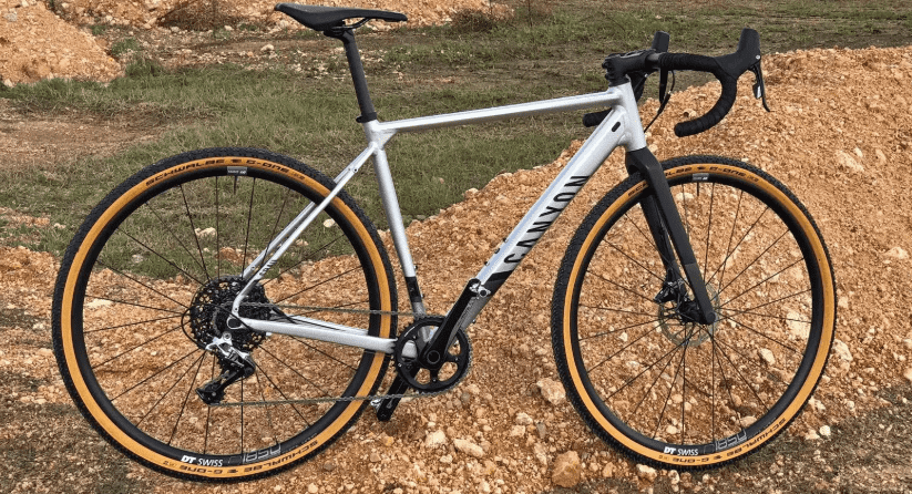

Canyon Grail AL 6.0 https://www.canyon.com/sv/road/grail/2019/grail-al-6-0.html
Pros - lätt, snygg, bra komponenter
Cons - leveranstid, kanske lite omodern geo?

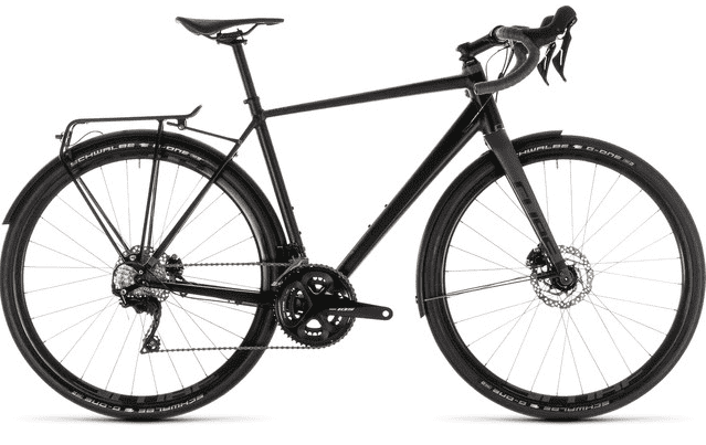

Cube Nuroad 2019 https://www.bike24.com/1.php?conten...157;pgc[132]=23872;pgc[13597]=13602;orderby=2
Pros - kommer med skärmar, lampor samt stänkskärmar
Cons - ingen själ, mekaniska plattklämmare

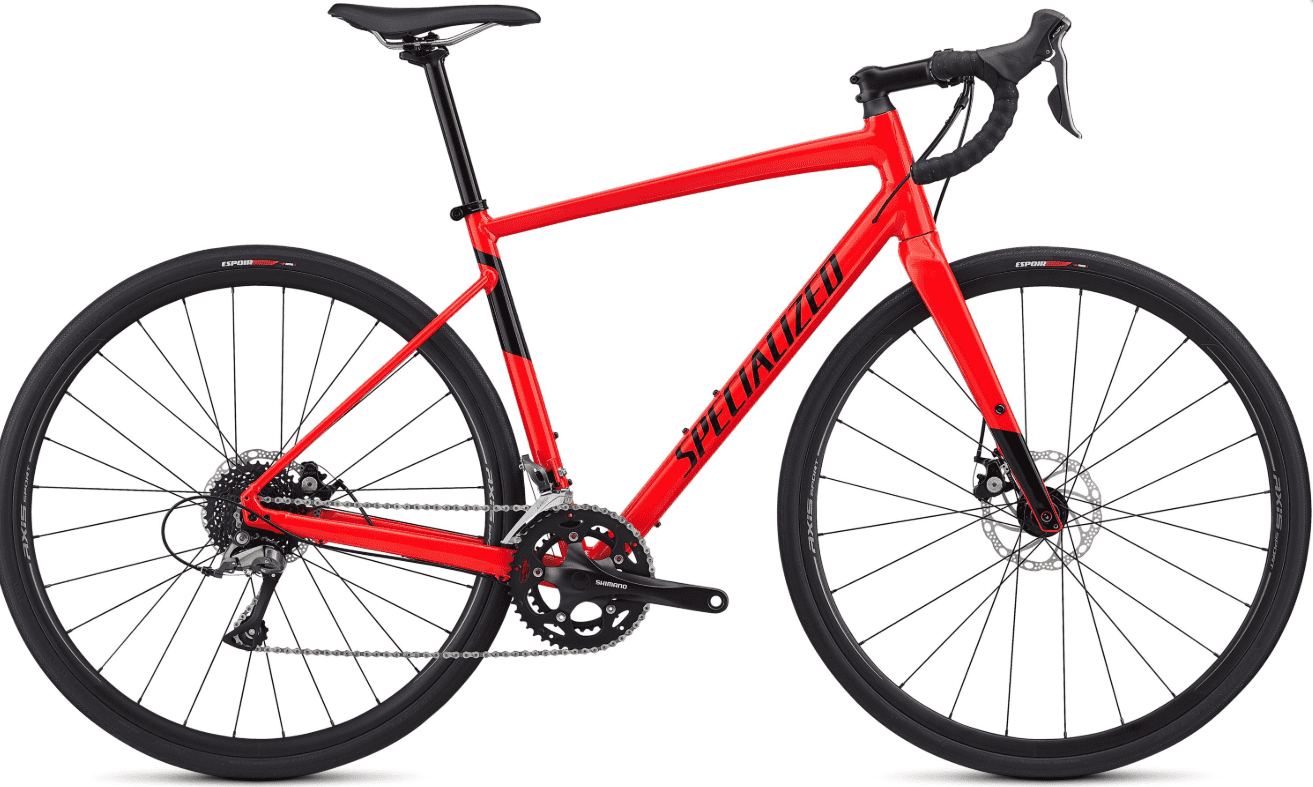

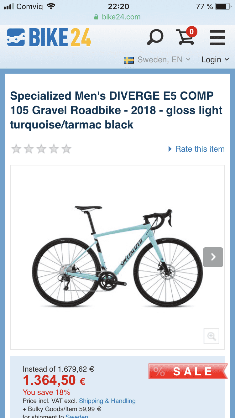

Eller en Specialized Diverge E5 2019 https://www.cyclestore.com.se/speci...MI563SraGT4AIVw5AYCh0fFAdxEAYYASABEgIVq_D_BwE
Pros - Snygg som fan, får riktigt bra kritik som en väldigt komfortabel pendlare även utan deras "future shock"
Cons - mekaniska bromsar, snik-vevparti, 8-delad Claris suck!

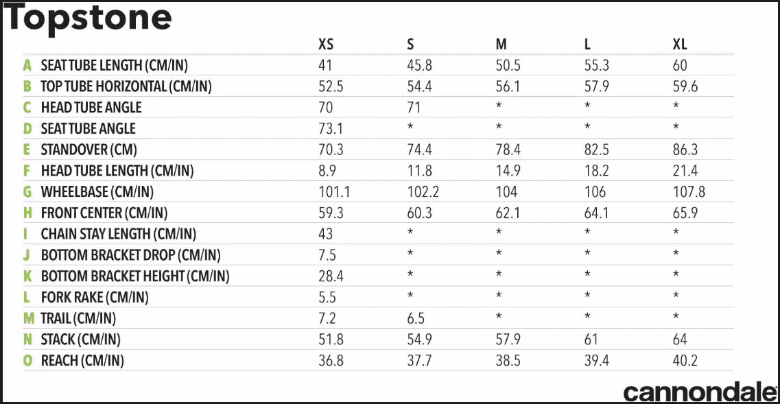

Cannondale Topstone Sora 2019 https://www.cannondale.com/USA/bike/Productdetail?Id=a0134726-7df9-4bae-a4b5-fb806888b5aa
Pros - Snygg, har alltid velat äga en Cannondale, gaffel i full kolfiber, finns för under 10 000 i Sverige
Cons - Trista komponenter, mekaniska skivbromsar

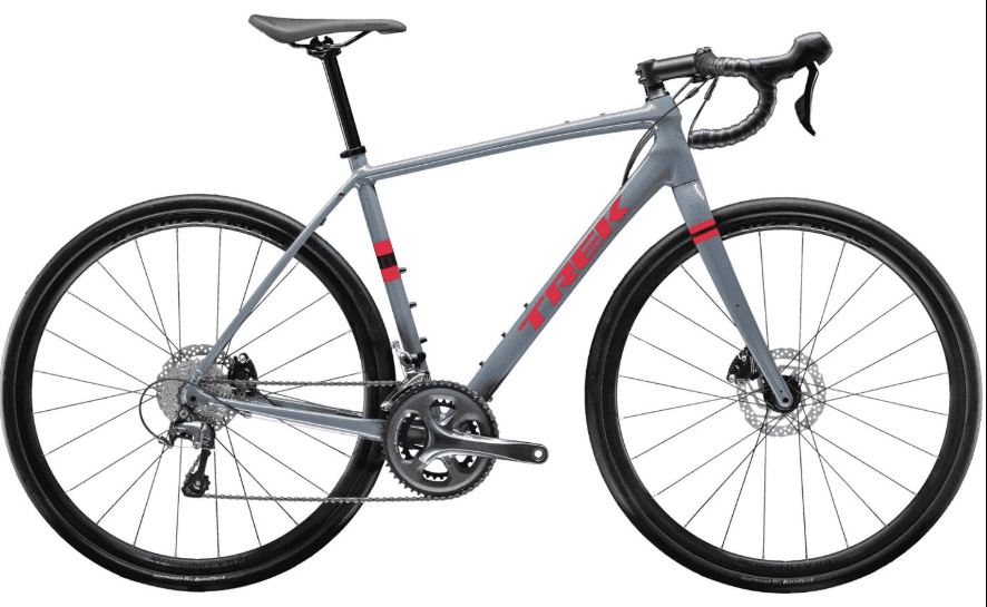

Trek Checkpoint AL 4 Tiagra 2019 https://www.bike24.com/1.php?conten...[132]=23872;pgc[13597]=13602;page=2;orderby=2
Pros - hydrauliska skivbromsar, snygg, ordentligt med fästen om man vill bike packa, fästen för dator och lampa på styrstam, full Tiagra
Cons - gaffel har styrrör i alu, spelar väl ingen roll egentligen men känns lite snik

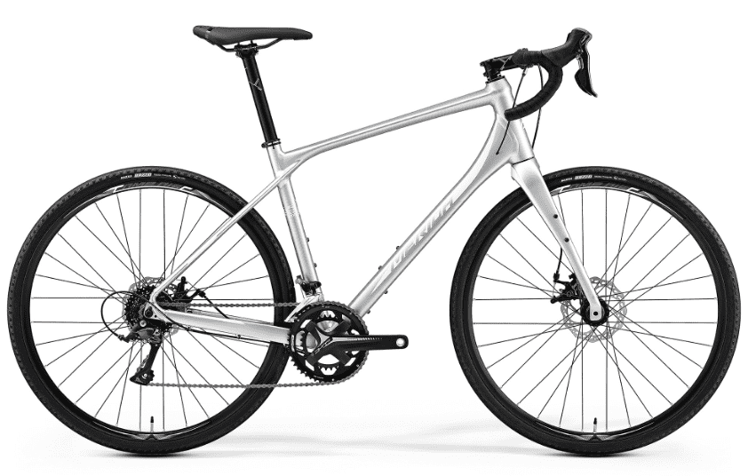

Merida Silex 200 https://www.merida.se/merida-silex-200-28798 (länk till review med Silex 300 https://road.cc/content/review/254122-merida-silex-300)
Pros - vettig vikt, upprätt sittställning, bra däckutrymme, 71 grader styrvinkel, 74 grader sadelvinkel lagom reach (modern geo)
Cons - mekaniska bromsar, diameter sadelrör/stolpe (stötig?) och så är den ful som stryk =)

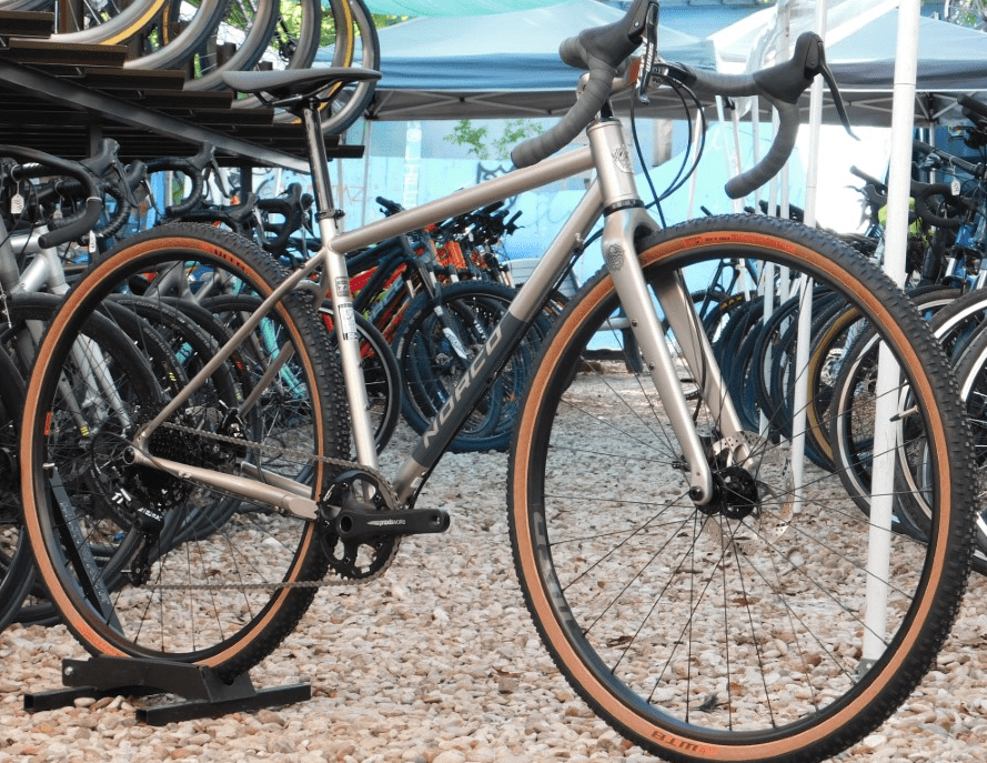

Norco Search XR STL Apex 2018 https://www.evanscycles.com/en-se/norco-search-xr-stl-apex-2019-adventure-road-bike-EV337770
Pros - Löjligt snygg hoj, stål, bra komponenter, lagom (modern) geometri, väcker HABEGÄR!!
Cons - Dyr, Evans säljer inte denna till Sverige

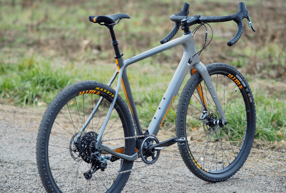

Finns även i kolfiber, om möjligt ännu snyggare och ännu dyrare

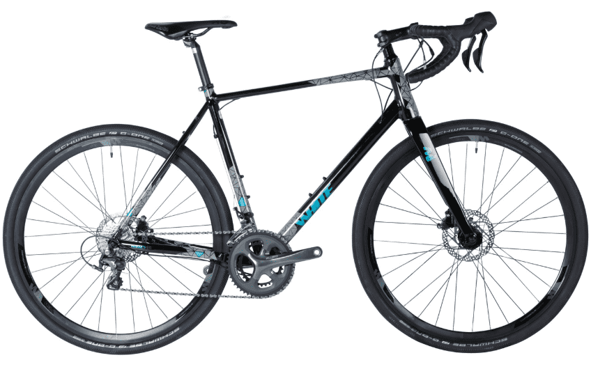

GX Pro 18 https://www.xxl.se/white-gx-pro-18-gruscykel-herr/p/1143986_1_style
Pros - Full Tiagra, hydrauliska bromsar, skön upprätt sittställning (reach 2 stack ratio över 1,5), priset, carbon gaffel, massiv clearence i ram och framgaffel, skärmfästen, bra däck
Cons - Oklart, men kanske en tung ram? Inte så roliga hjul, men ändå, till priset sett så är det en bra deal oavsett. XXL har inte så bra rykte när det gäller cykelkunnande om man behöver hjälp vid köp av cykel, delar eller efterföljande service. Men är å andra sidan väldigt bra att ha att göra med när det gäller garantiärenden. Så vet man vad man ska och kanske mekar lite själv så är det kanon.

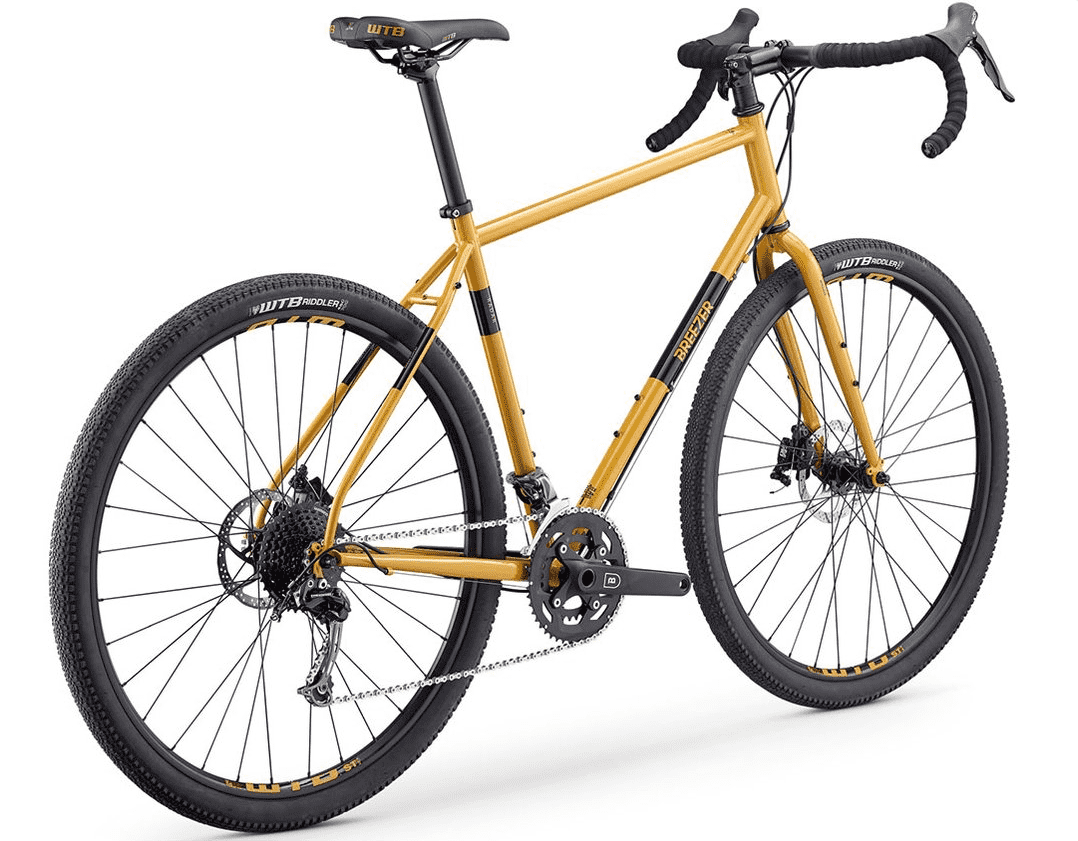

Breezer Radar Expert https://www.bike-discount.de/en/buy/breezer-radar-expert-776787
Pros - Stål, snygg, slack HA, fästen för lite av varje, gula färgen är fet, fästen för 5 flaskor :)
Cons - Tung (fr.13.05kg) TRP HyRd bromsar (hydrauliska ok & kabelreglage), niodelad Shimano Sora, QR-axlar fram/bak

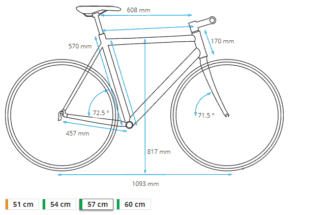

Geometri för Strl. 57

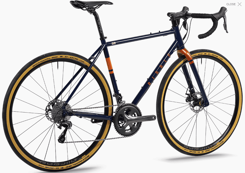

Ribble CGR 725 Tiagra https://www.ribblecycles.co.uk/ribble-cgr-725-shimano-tiagra/
Pros - Snygg och clean design, ram gjord av Reynolds 725 stål, ordentligt med fästen, genomgående axlar, kan konfigureras helt efter eget önskemål i Ribble's bike builder vid beställning.
Cons - Relativt tung, kommer med mekaniska skivbromsar.

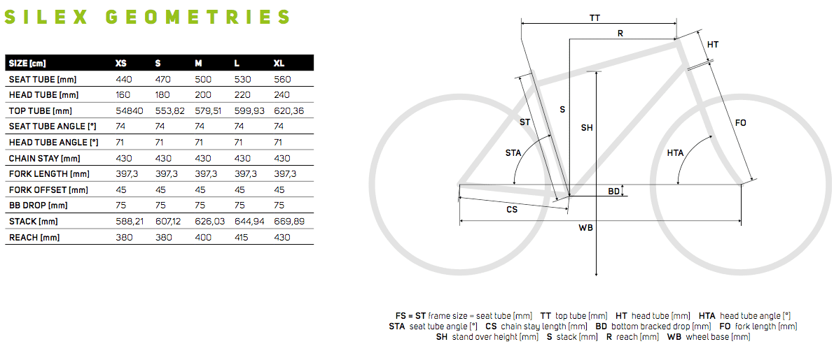

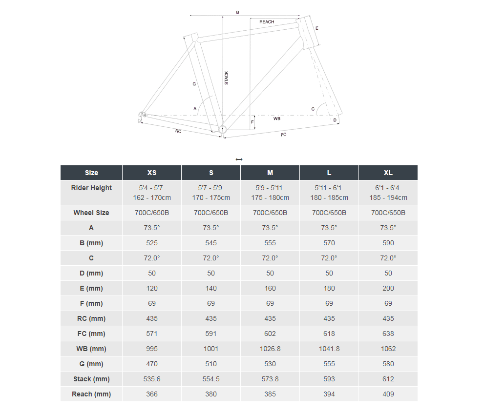

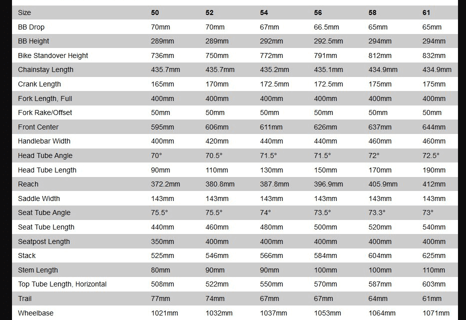

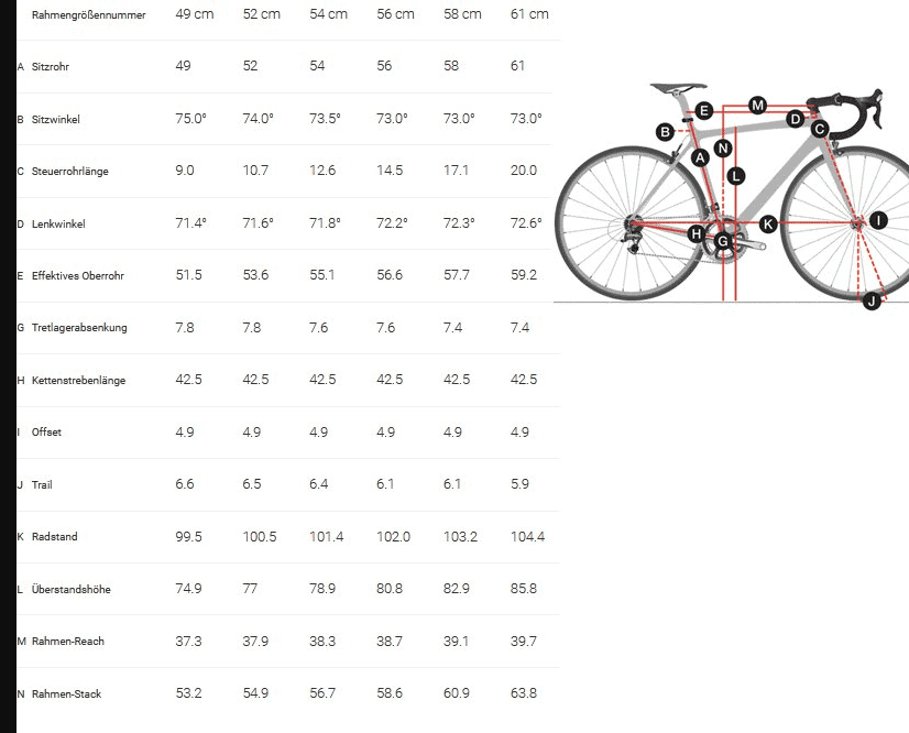

Kollar man geometritabellerna så verkar det som att de flesta ligger ganska nära varandra.
Vissa har något kortare reach men kompenserar genom att i stället ha lite flackare gaffelvinkel.
Jag är väl mest sugen på en Grail eller en Topstone men tycker att Checkpoint verkar vara ett helt schysst alternativ också.
Hade Topstone kommit med hydrauliska bromsar hade jag nog redan slagit till.
Modellen snäppet ovan Sora kostar nästan det dubbla. Rätt dyr uppgradering om man "bara" vill åt bromsarna.

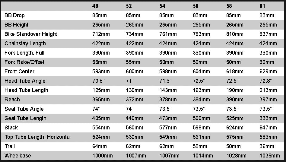

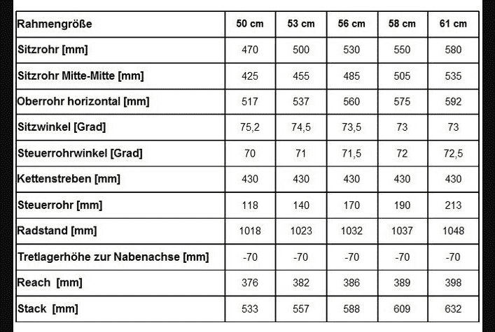

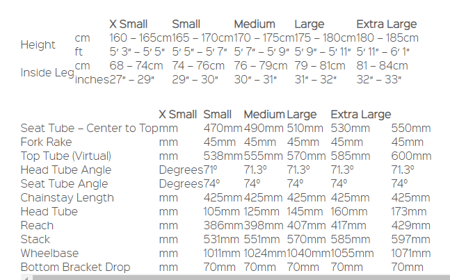

Förhållandet mellan stack och reach skiljer sig åt ganska mycket och ger nog ganska olika körställning. Sen går det säkert att tweeka med byte av stam, styre, ha spacers under stammen mm.
emmer
Vilken gravelpendlare 2019? Nu uppdaterad, hoj är köpt
d_anders sa:
Fast kikar man på överrör kontra stack så är det ganska lika förutom spez och cube och de är väl mer "cross-over" än "cross-gravel"

Har en liknande Diverge. Bytt alla komponenenter men använder hjulen till dubbdäck nu på vintern. Väldigt nöjd med ram/gaffel men prylarna som sitter på är ju inte kul.
Den känns bra även på asfalt. Canyonen är fin men känns mer renodlad gravel?

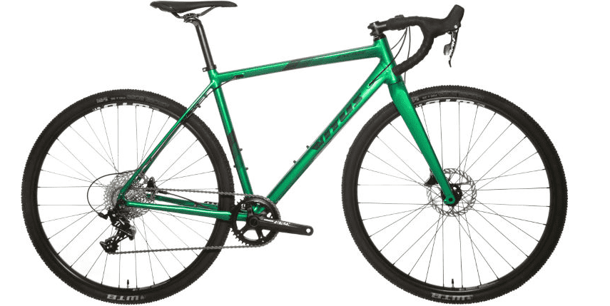

Har pendlat med Vitusen i snart 2 veckor och är fantastiskt nöjd hittills. Passar min pendling perfekt.
Nu vet jag inte hur den står sig mot de övriga men absolut bra cykelglädje per krona.
Trots att Wiggle fuckade upp min order så är jag ändå nöjd med köpet. Förhoppningsvis så har andra mer tur med leveransen.
+1 på den. Gillar verkligen ramen som jag nu kört i 2 vintrar och lite annat. Bytt allt förutom ram och gaffel :) Så en bra grund. Jag körde Sora förra vintern och körde slut på den gruppen innan jag bytte upp mig till Sram Force/Rival1 som jag kör nu.

Jag tycker ribbles nya CGR-serie verkar toppen. Jag har inte fått min ännu, men lek lite med bikebuildern och förundras över hur billigt det faktiskt blir. Och du kan välja mellan titan, kolfiber, stål och alu. De två sistnämnda kostar nästan lika mycket (lite). Shimano 105 eller SRAM Apex 1? 700C eller 650b? Ramen stöder bägge. Gött!
https://www.ribblecycles.co.uk/ribble-cgr/

Coolt.
CGR var jäkla snygg faktiskt.
Särskilt den orangea. Men vad har de egentligen gjort med alu-ramen? ? 1780gr??
Minst 500gr för mycket material i den.
Stålvarianten var rätt cool ??
Hade missat Ribble helt, kul med en bubblare :)
Låter med glädje Sixten spinna vidare på det.
Vilken har göttigast reach2stack-ratio för en aktiv 40-plussare med pendlarambitioner som vill spara sin kropp lite? ?

Väldigt nöjd med Vitusen!
Kriterierna jag själv hade var följande; genomgående axlar F/B, kolfibergaffel, hydrauliska bromsar, plats för minst marathon winter 35 mm plus skärmar men gärna mer, runt 12-13 k.
När jag hittade den med apex 1x11 tänkte jag det vore roligt att testa srams dubbletap och med de 9100 jag la var den i särklass den mest prisvärdaste hoj jag hade sett.
Minus;
-Flarestyre var skoj i skogen men kändes fel på asfalten så det åkte av ganska snabbt.
-Skruvhuvudet för skärmen bak är för tjock för att kunna veva ur bakaxeln, behövde lossa skärmen för att få loss bakhjulet vid punka, men samma som med styret är det lätt bytt till en med plattare huvud.
-Ser dyr ut, kanske är ett plus för vissa men ett minus för mig.
Positiva saker som jag inte visste om när jag köpte den;
-Kan köra slanglöst om man vill(behövs tejp, sås och ventiler).
-Kan köra med 27,5 2,0-2,1 mtb däck om man vill uppgradera i framtiden.
Sista jag kan säga är att jag blev helt till mig och beställde den lite för snabbt så jag missade helt att de har en modell över, Vitus Energie VR, som har rival istället för apex men framförallt så är den SVART!!!! Så ångrar att jag gett mig tid så att jag hade lagt märke till den.

Kan bara instämma att jag är nöjd med min Vitus, jag har den med Rival, 2018 års modell dock. Skön o kul att ge sig ut o utforska med. Tycker Rival är lite "klunkigare" än Shimano men det det funkar bra och har inte haft några större problem under året.

Har absolut lagt märke till Pickenflick.
Ser riktigt fin ut och bra pris för en titanhoj.
Tyvärr så har jag känt på On-One's inte så charmiga kundservice vid två separata tillfällen och kommer ALDRIG någonsin handla av de dårarna.
