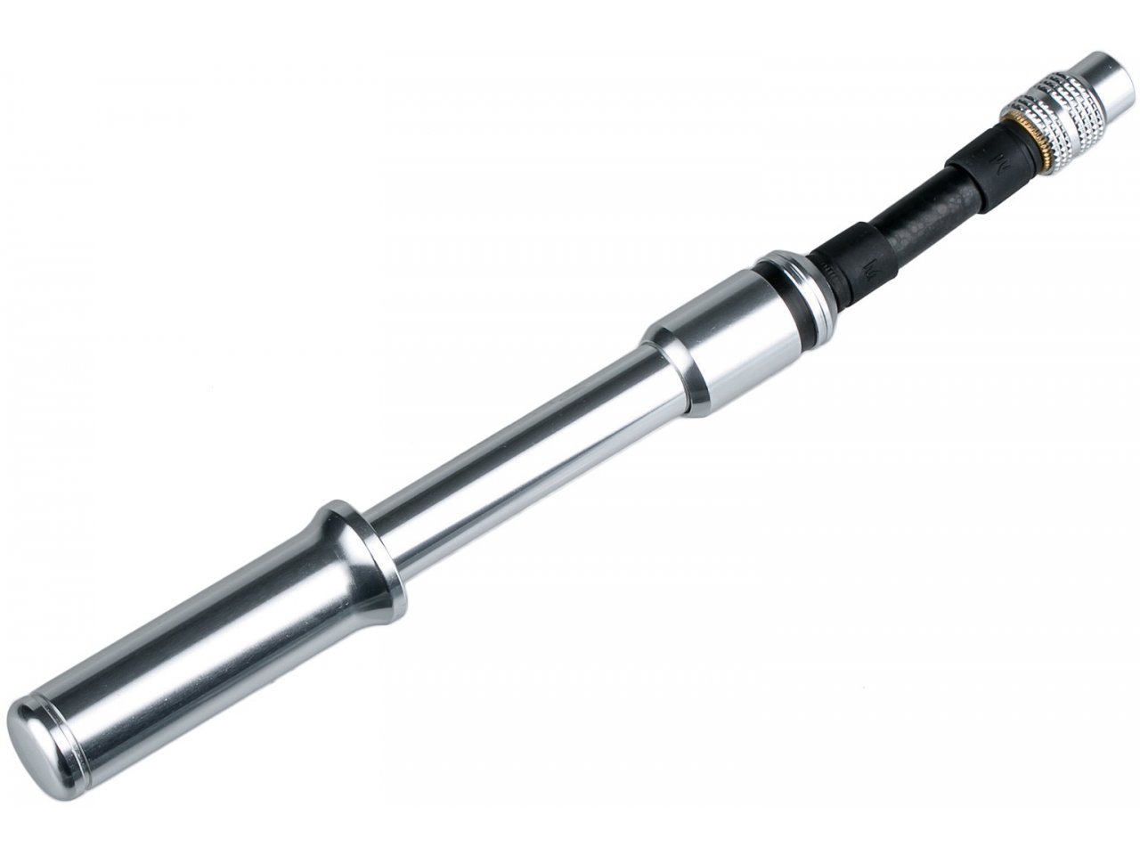

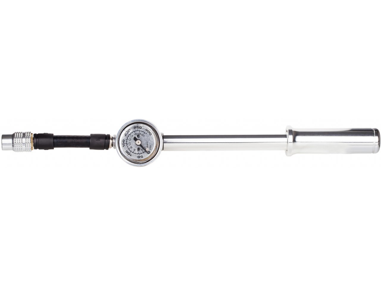

har varit verkligen nöjd sedan jag bytte till birzman, har två stycken varav den ena saknar mätare och ligger i ryggan med på varje tur. en räddare för mer än en kompis.
två smidiga och riktigt små rackare med anslutningsventil som jobbar helt utan läckage.
