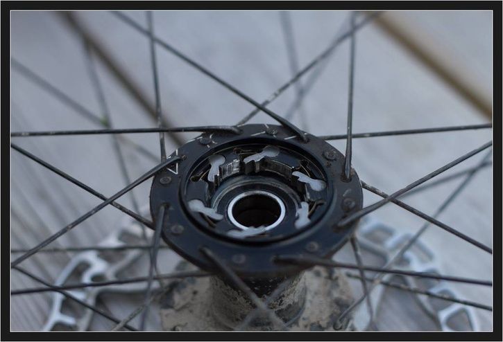

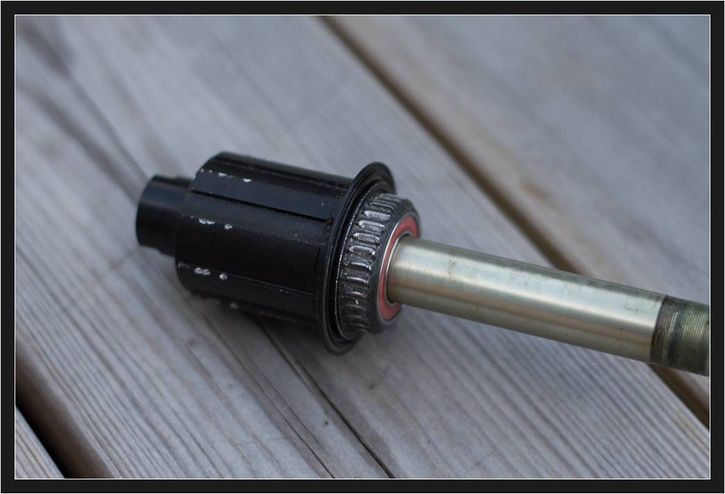

Vilket är marknadens bästa* baknav?
xyz-saft skrev:
> Vad har du kört sönder hittills?
Deore
Goldtec Draco
Nukeproof
Superstar Components Tesla (dog inom 30h)
Vet inte vad jag gör för fel, är varken tung eller stark.
Några bilder på dagens haveri:
Spindelbenen
> Alla ovanstående inom 5-6 år. Vet inte vad jag
Är det där Tesla? hur många kilometer fick du ut av det- det är väl rätt nytt?
Jag håller Superstacomponents ungefär lika högt som Cykelringen.
Fö, är det någon som har koll på Americanclassic naven?

Aron
> som Cykelringen.
Yep det är ett Tesla. Det höll 300-400 km. Och ja, jag kommer att ta mina pengar någon annanstans i framtiden.
