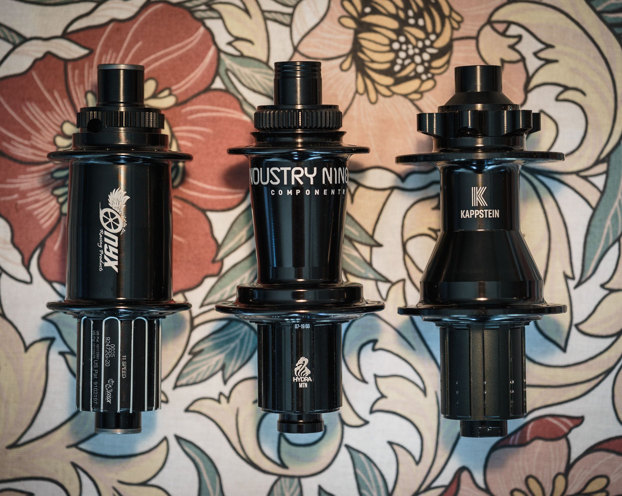

samtidigt är det ju svårt att säga något om man inte använder det fett som angetts 😉. Säger inte att utgången blivit annorlunda, men det är ju ändå så att man använt något icke specificerat. Att det borde funka och att det funkar är inte alltid samma sak. Lite som att jag skulle använda lite vad som i min sprag clutch😃. Gissar att små tänder i kuggringen innebär att systemet är extra känsligt för vad man petar i. Men Har samtidigt själv kört litiumfett men det klassar nog in som för högljutt för dig :-)
men du hade inte Youtubat navet innan? De är rätt kända för att inte vara navet man väljer om man vill smyga fram i skogen (då väljer man onyx 😉).
Tänderna är inte särskilt små och lättare fett än det jag använt är ovanligt. "Litiumfett" däremot säger absolut noll. Det kan vara allt från rinnande till trögt som smör i kylskåp. 😉
Hjulen köpte jag på CK:s konkursutförsäljning och det var sista paret i lager, så jag hade inte tid att kolla upp nåt. Snabbt som ögat klicka på köp, bara.
För övrigt har jag blivit lite mer kompis med Kappstein. På senaste turen tänkte jag inte på svampigheten och det är trots allt väldigt sällan jag använder de lättaste växlarna vid tekniska klättringar (det går för långsamt för att ta sig upp då).
Däremot uppskattar jag avsaknaden av ljud som fan. Det är helt underbart!

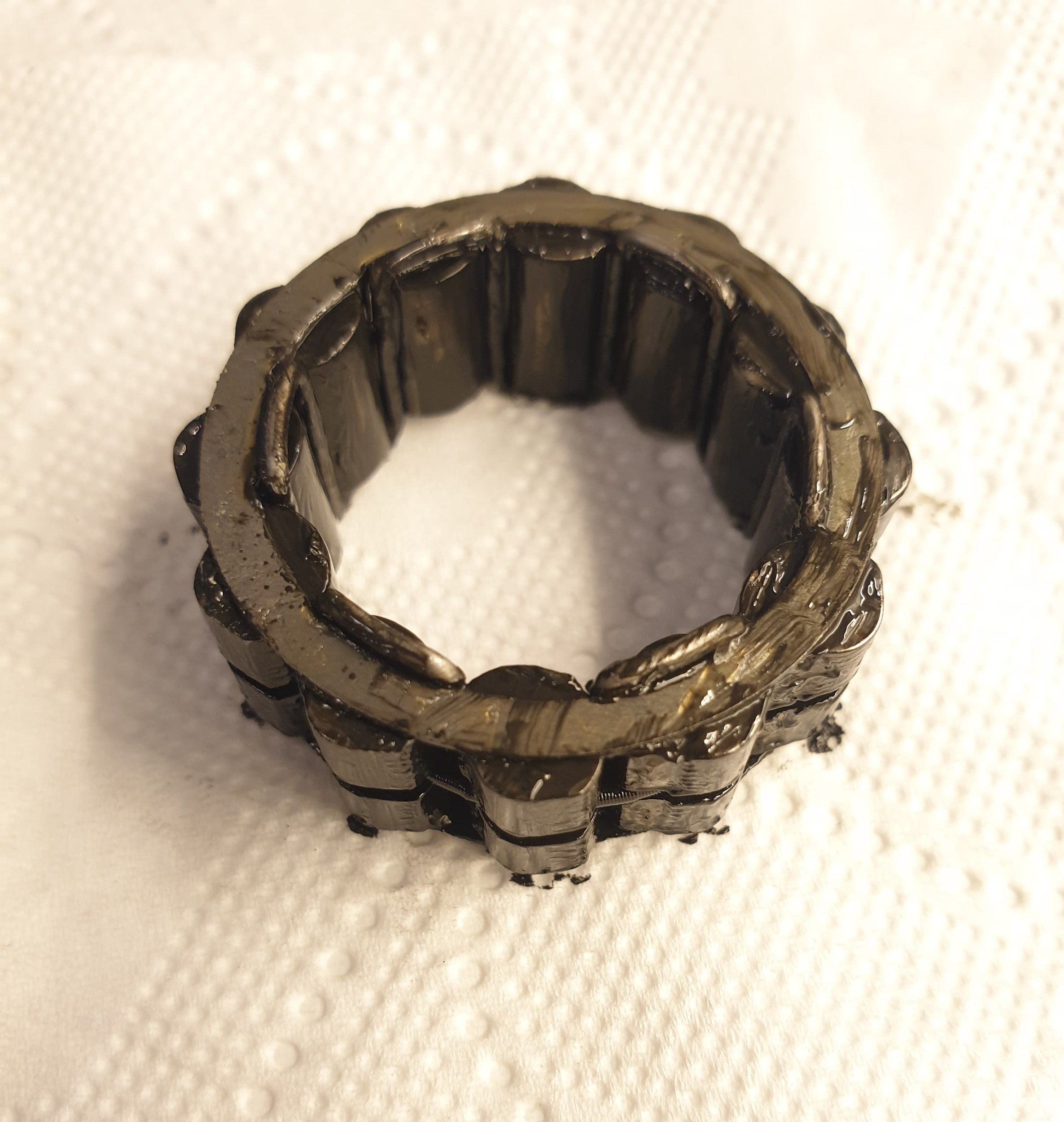

För den nyfikne kan jag nu meddela att Kappstein faktiskt kör med "sprag clutch", men den är större i diameter, kortare i längd och har färre sprags/klackar än Onyx. Råkade riva mitt när jag ändå skulle göra +ANNAT.
Detta betyder att det finns en slät innerbana och en slät ytterbana, varav den inre sitter i bodyn. Verkar vara en ditpressad stålhylsa, för själva bodyn är av alu.
Tyvärr har jag lyckats cykla runt med låsmuttern (som agerar end cap) ej åtdragen, så ett tag glappade det våldsamt, och detta är antagligen orsaken till att innerbanan ser ganska vissen ut på ena sidan. Nu är allt åtdraget och funkis och vi får se hur länge det håller.
Återigen skulle jag dock avråda från detta nav för MTB med såpass låga utväxlingar som man ofta använder, eftersom det är ganska svampigt i ingreppet. Däremot är det säkert trevligt för vägbruk eller liknande. Knäpptyst, extremt låg friktion, inte så dyrt, men tungt som attan. Vad jag kan se är det hög kvalitet på alla ingående detaljer.
Edit: Det är också väldigt lätt att ta isär när man begripit att det är ändplutten som håller ihop allt. Jag trodde den satte lagerförspänningen, men så var det alltså inte. Det sitter vanliga gummitätade spårkullager i både body och navkropp.

var ju inte lite färre! och bara en ring? är det ens hälften så många som onyx har i en ring?
Makten
Vilket är marknadens bästa* baknav?
Vet inte hur många Onyx har, men denna är mycket större i diameter. Ungefär som kuggkransen i ett vanligt frihjul. Klackarna/spragsen är dessutom ordentligt mycket fetare. Meeeen, uppenbarligen räcker det ändå inte för att saker och ting ska kännas stumt. Gissar att det mest är ytter- och innerbanorna som ger med sig lite vid höga moment. Sen påverkar förstås angreppsvinkeln på kontaktytorna. Ironiskt nog borde det bli svampigare ingrepp ju högre moment som ska kunna överföras. Liksom mer utväxling i själva ingreppet.

Är inte problemet att spragsen är för runda, framförallt på innersidan? Tror att dom kan rulla lite under last och i kombination med stora storleken av spragsen ger det en betydlig rotation mellan body och nav. Och det i kombination med för lågt styvheten av naven.

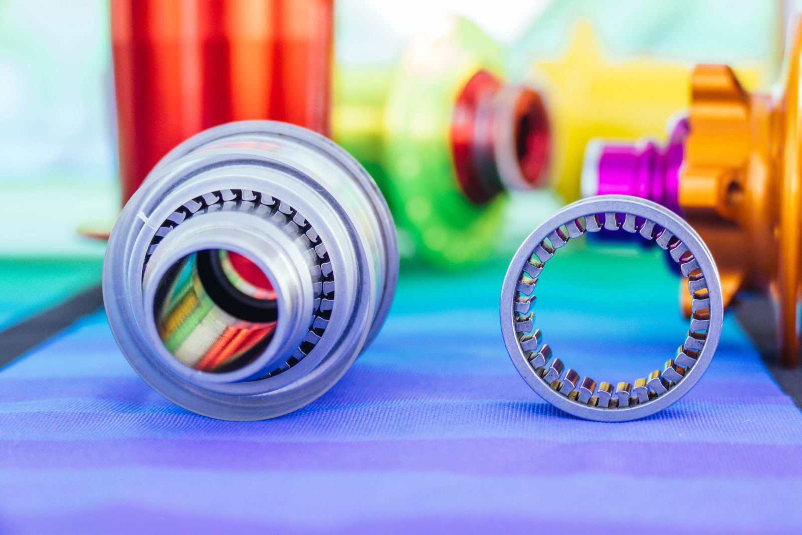

räknar jag rätt (händer ju mer än ofta att jag räknar fel :D men principen blir ju densamma), så 29 st gånger 2 då i classic navet, lite mindre i vesper. det har ju dock pratats om lite släpp (när man läser forum) för tyngre/starkare åkare med vesper, många av dessa harr fått ett classic som ersättning. så tekniken verkar ju ha en gräns. storleken på ring påverkar väll inget om man inte utnyttjar det genom att fylla på mer, utan bara gör större. för mig sweer det ut som om de har mycket mer ryta som inte utnyttjas av en kil, och tänker jag fel när jag säger att många mindre kommer ge mer anläggingsyta? rörelsen borde väll bli mindre med, men mindre kilar?
den enda anledningen som jag ser det till stora kilar och därmed en stor ring, att man därigenom tror sig klara sig med en ring. men är ju bara spekulation
onyx kör oxå med stålring på alubodyn, av förklarliga skäl inte på bodyn helt i stål.
Runda måste de vara. Alltså, kontaktytan är väldigt liten och spragsen har förmodligen sfäriska ytor med en annan radie än deras totala dubbla längd, så att de spänner hårdare utåt ju mer de roterar. Ska man få dem att nypa tvärt så kommer de heller inte trycka lika hårt. Svårt att förklara...
Jag beställde Classic av den anledningen. Det borde bli som mitt resonemang ovan om ingreppsraiden; att ju fler sprags, desto mindre tryck per yta och desto mindre moment klarar de av utan att halka. Däremot minskar förstås påfrestningarna på delarna. Så det är nog en ganska svår balansgång. Att öka storleken borde innebära att man klarar sig med färre sprags men då blir det kanske svårt att få navkroppen att hålla istället. All kraft du lägger i rotationsledd vill ju så att säga spränga navet.
Det är lurigt för att det handlar om friktion. Ytorna är helt blanka och blir trycket per area för lågt så kommer det inte greppa alls. Så fler klackar borde innebär att det är svårare att bibehålla greppet vid ett visst pålagt moment, men det blir såklart styvare. Med ett tillräckligt stort antal klackar så har man fått sig ett glidlager istället.
tänker att många små borde öka kontaktytan med,mindre yta mellan klackarna = mindre ”döyta” eller tänker jag fel?
Nej, kontaktytan är proportionell med radie, så det spelar ingen roll hur många man har om antal x radie är konstant. Men jag tror att många små ger mindre svampigt frihjul för att nav och body rör sig mindre när en små sprag roterar några grad jämfort med en stör sprag.
aha. Men med stora sprags blir det ju ”rätt långt” mellan varje, en yta som därmed inte greppar. Men tänker säkert fel som sagt. Det märkliga här är ju att de även valt en ring och inte två.
Berk
Kontakt ytan av varje sprag är lineär proportionell med radie.

Måste man ta bort kassetten från bodyn för att detta in eller kan man bara dra hela ekipaget uppåt? Jag borde nog detta in ratcheten.
Man drar i kassetten och då följer bodyn med. Men försiktigt, för att ratcheten och fjäder kan ramla ut! Första gång man gör det verkar det jättekonstigt att man kan drar av allt utan att skruva av någonting.
