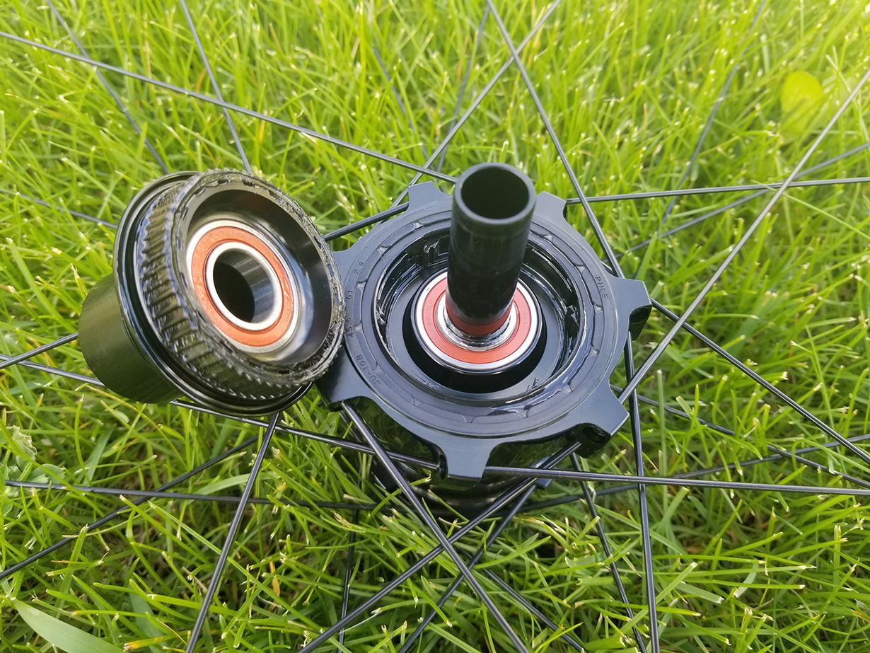

Ja, det är lite (tragi)komiskt! 😁 I9-navet ska dock väck, för jag står inte ut med oljud efter att ha kört ljudlöst ett tag. Onyx har jag just byggt ett hjul av till FS:en och Kappstein som satt där förut ska flyttas till helstela cykeln. Så, tysta nav på båda är tanken.

Första intryck av Onyx Classic-navet är bra. Det finns en liiiiten svampighet där som märks en aning på lättaste växeln (30x42), men inte i närheten av lika mycket som på Kappstein-navet. Helt utståbart även för mig som är jävligt kinkig med sånt.

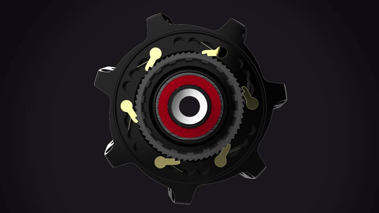

Klackarna måste ju vara förskjuta. Om vi tex tar I9 hydra, så har ju inte kuggringen 690 kuggar
EDIT: de behöver vara det för att ha riktigt många poE. Men mycket riktigt, om man säg ska ha 44 poe kan man ju klara sig utan det. Men de naven har ju sällan heller 6 st klackar.
jolov
Vilket är marknadens bästa* baknav?
115tänder på hydra
60t på torch
en pawl som alltid klickar i på hydran, sen när du sätter moment såföexar den så 2-3 till pawls kopplar in.
jolov
precis. 115 x 6 klackar med offset => 690 poe
Förstår inte riktigt poängen med att den första ska klicka i, för att sen låta hela mekanismen flexa så pass mkt att två andra klackar sen greppar in. Måste inte det förskjuta ingreppet? Spontant resonemang hade jag föredragit ifall du hade haft tre klackar i ingrepp parallellt med varandra. Utan att tillförlita sig på att systemet ska flexa?

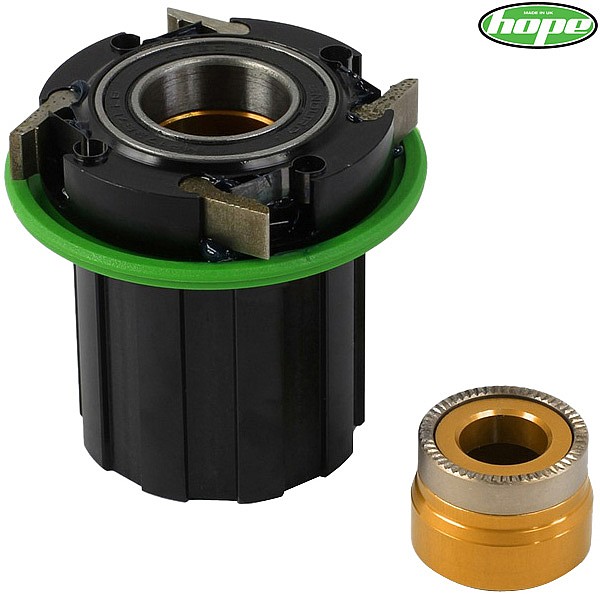

Hope kör ju två set med två klackar var som turas om för att få många POE på trialsvarianten men istället stabilare fyra varje gång och hälften POE på övriga nav. Samma delar men offset eller ej på sätena i bodyn bara. Enkelt, modulärt och anpassat till behoven.
Kan inte tänka mig att det finns nåt flex som tillåter offsetklackarna att hjälpa till där. Däremot om de första slinter så är backupen nära.
Samma konstruktioner på White ENO röda vs gröna.

Jag hade inte ens kollat videon längre upp, men det är tydligen inte som jag trodde med offset i "motsatta par", utan alla enskilda klackar är lika mycket offset från varandra. :oops: Det verkar helsnurrigt eftersom det då blir två klackar bredvid varandra som greppar när man lägger på moment, inte två klackar mitt emot varandra. Det blir alltså mer snedbelastning på kullager och axel ju hårdare man trampar. Mycket märklig konstruktion.
Berk
Ja, men då maximerar man deformationen som får att klicka i 3 klackar. Håller med att den också maximerar snedbelastningen. Det verkar att funka dock.

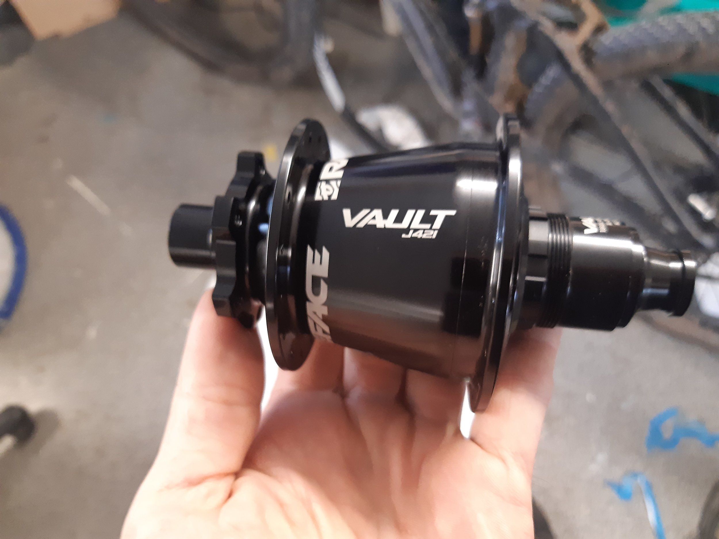

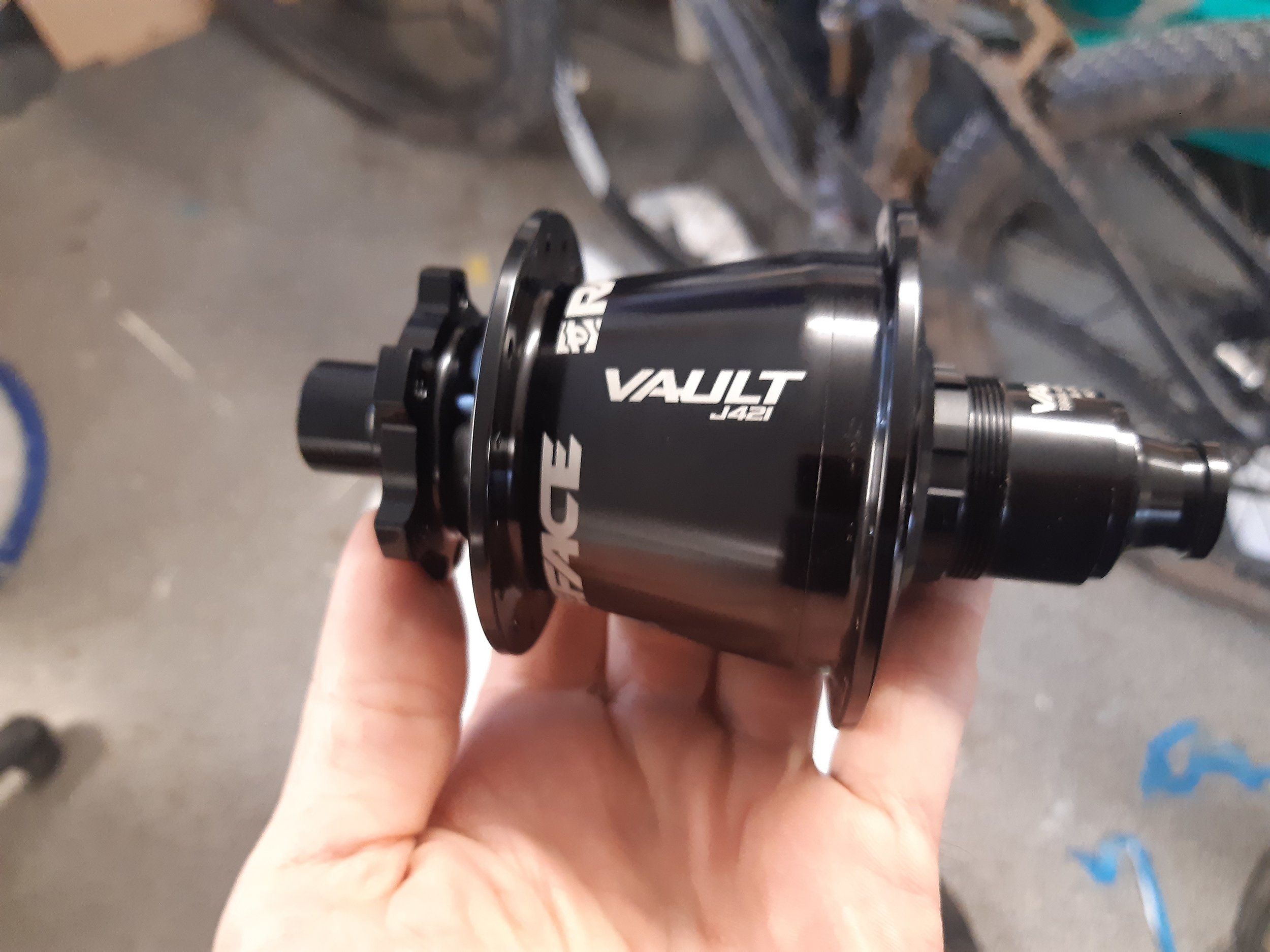

En bekant var in och bad mig bygga ett hjul med raceface navet på bilden.
Kan det vara nåt? 120 :oops: poe verkar det som.
Vikt är ungefär samma som ett pro4.
Det låter minst sagt annorlunda.. mitt dt240 med 18poe står i skamvrån i hörnet.
jolov
240 med 18poe står iofs alltid i skamvrån.
Tog du lös bodyn på rf navet å kika?
