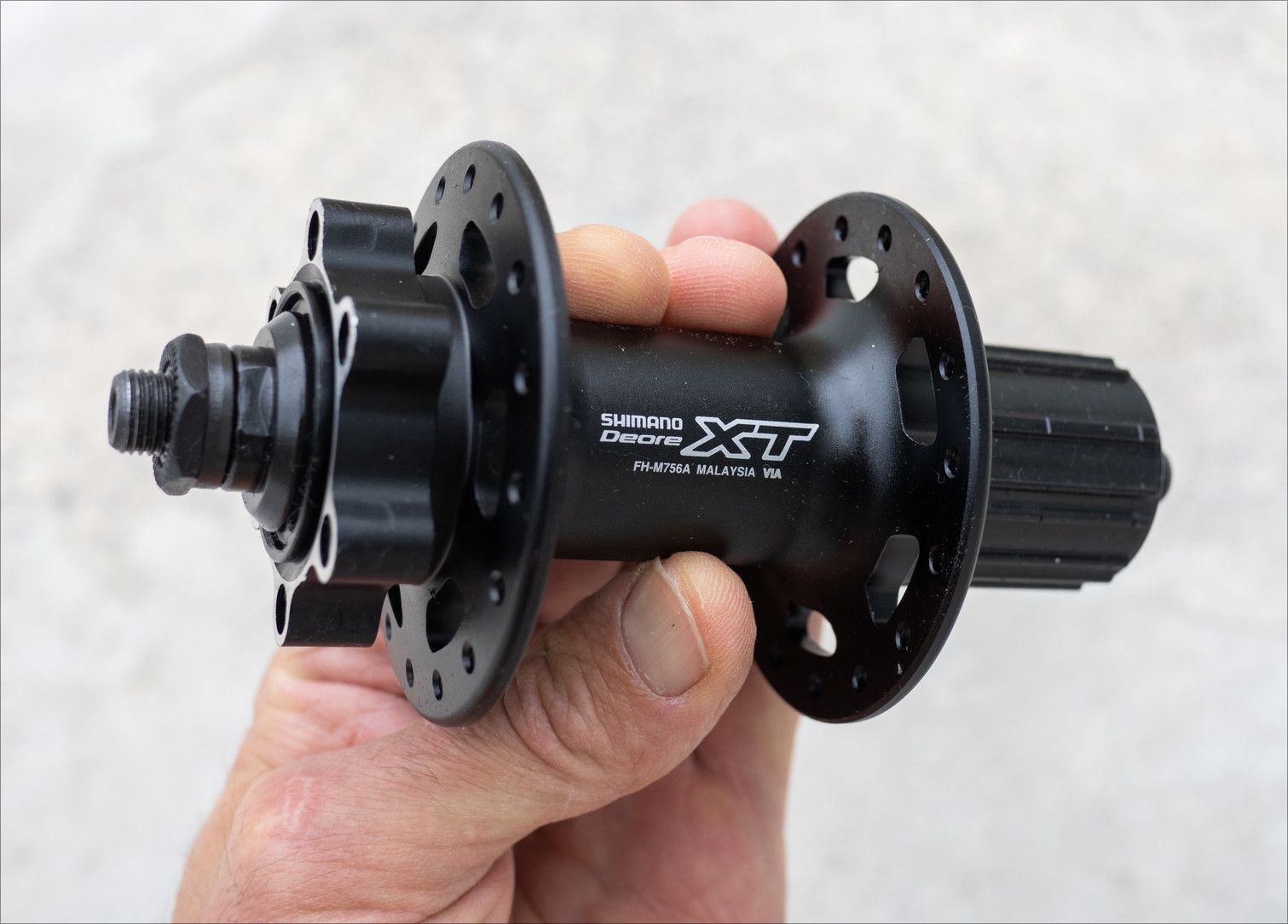

Njää, det är frihjulsmekanismen i bodyn som gett upp, och då vill shimano byta hela bodyn
det där navet är den enda orsaken till att jag inte använder shimanonav längre 😅
Märkligt hur uppfattningen av produkter kan variera

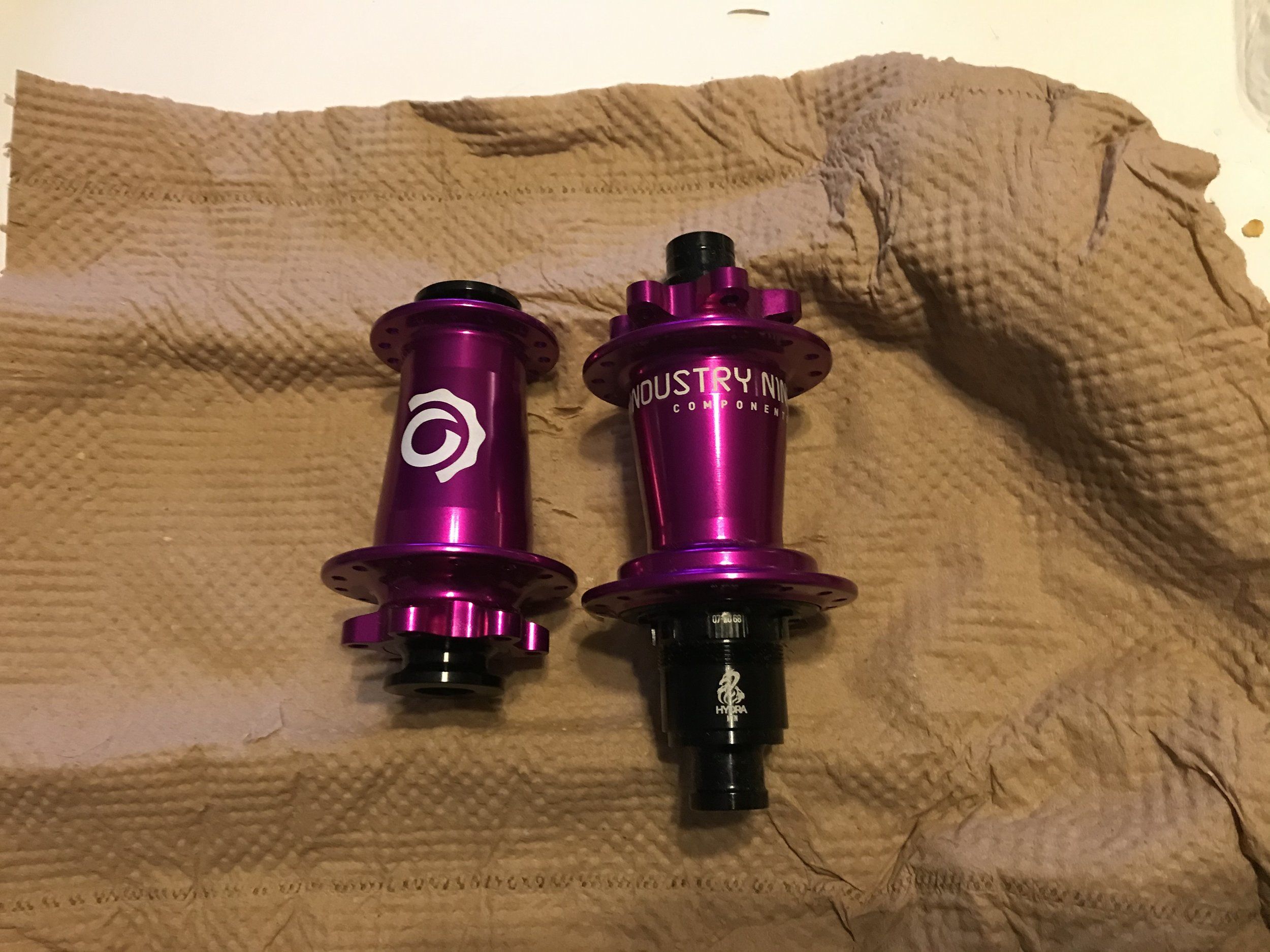

fick hem exakt samma från Finland idag. Eller silvriga och microspline. Men hydra. Grym känsla i dem. Men kommer nog fan sakna mitt onyx 🤣🤣
Mina kommer från UK. Jag beställde silvriga först, men dom fanns inte hemma i lager. Då hörde Shorelines av sig och frågade om jag ville ha någon annan färg 😃
