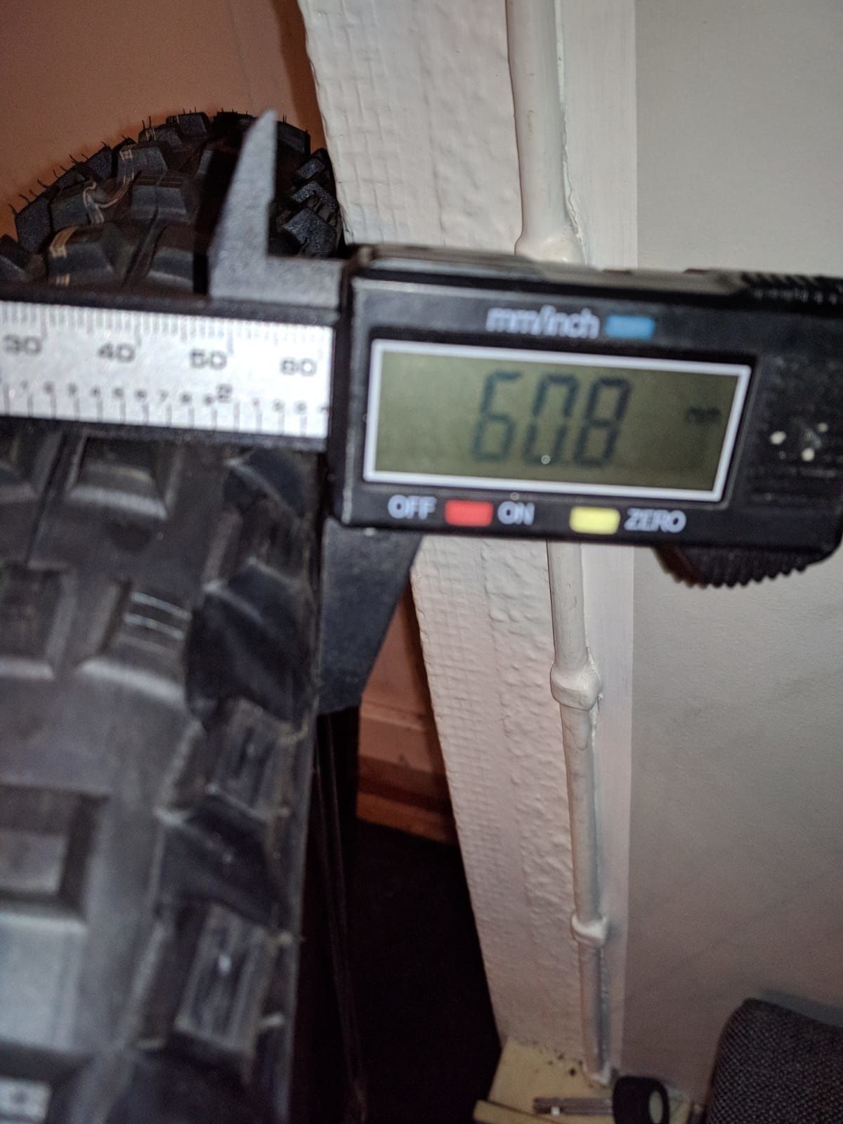

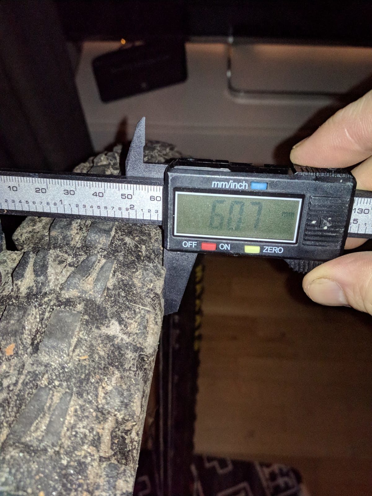

Nu har jag gjort några tester, för vetenskapen. Gillar Magic Mary som framdäck, så köpte ett 2.6" och monterade på ibis 938 (34mm i.d.). Gillade det dock inte, det blev för stor luftkudde och ffa kändes det _tungt_ när man skulle försöka manual:a eller bara lyfta framhjulet lite.
Märkligt nog känns det tyngre än DHF 2.5WT på Hope Fortus 30mm-fälg (med insert, gucka och 203mm-skiva), trots att Hopehjulet bevisligen väger mer: 2569g för DHFkombon vs 2428g för MM2.6 (ingen insert, dock gucka och 203mm-skiva). Min hypotes är att betydligt mer av MM:s vikt sitter långt ut, dvs mycket gummi runt dobbarna och mindre i sidoväggar et.c.. vilket gör att detta känns tyngre. Kan vara rena fantasier också, givetvis.
Nu har jag fö monterat MM2.35 på ibis-fälgen, får väga det hela när jag tubelessar imorrn (står med slang i under natten). Känns rimligare volymmässigt också, får se hur det känns att cykla med. DHF är klart trevligt, men lite mer kantgrepp såhär under träskperioden kunde vara fint eventuellt.
Övrig nördinfo (som givetvis lagts in i Excelark(tm)):
Vikter -
MM 29" 2.6 Evo/Apex/Snakeskin: 1180g uppvägt
MM 29" 2.35 Evo/Apex/Snakeskin: 950g uppvägt
DHF 29" 3C MaxxTerra Exo WT 1005g uppgiven vikt
Bredd på fälg (lite dålig/varierande testsetup här..):
MM 2.6 på ibis 34mm i.d: 65.5mm (märkligt nog har jag mätt denna till 67mm tidigare, så min metodik kan ev ifrågasättas)
MM 2.35 på ibis 34mm i.d: 60.8mm
DHF 2.5WT på Hope 30mm i.d.: 60.7mm
Diverse inserts:
Nukeproof ARD 29": ~130g
Huck Norris 29", Standard: ~90g
Barbieri Anaconda 29", 2.3-2.5: ~80g
PS. Om nån är intresserat av att köpa ett mer eller mindre oanvänt MM2.6 i Göteborgstrakten så hör av er via PM.

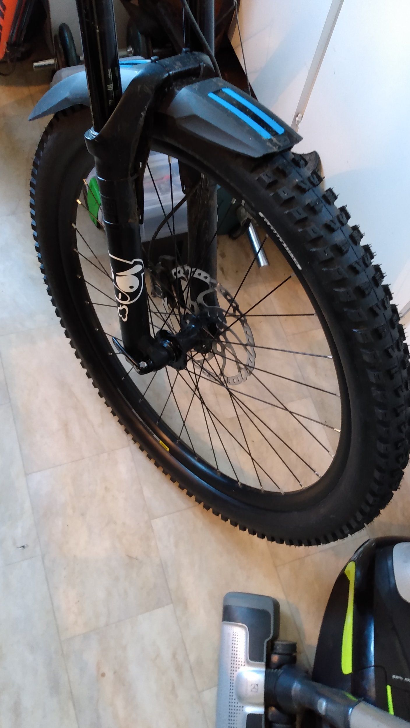

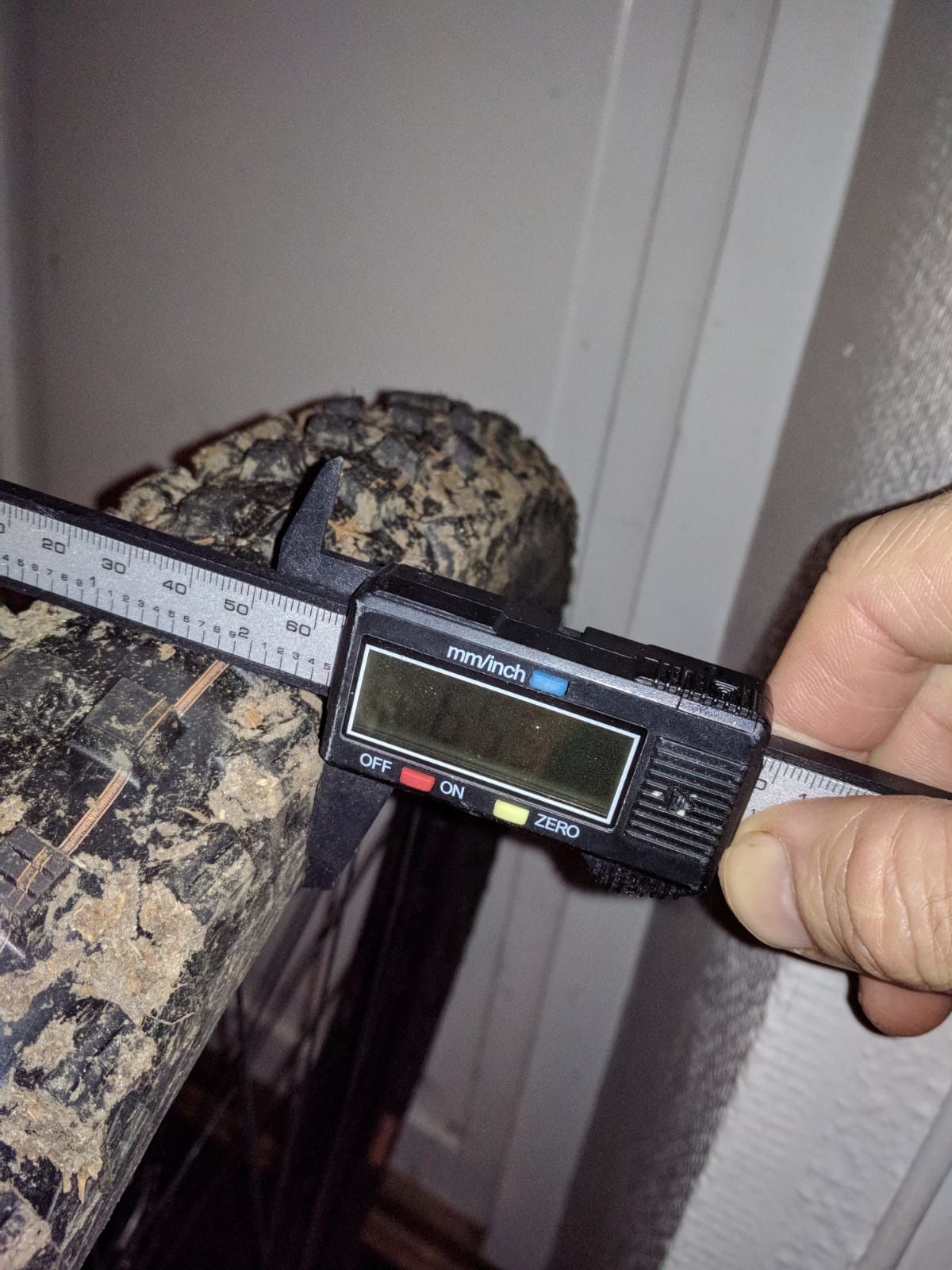

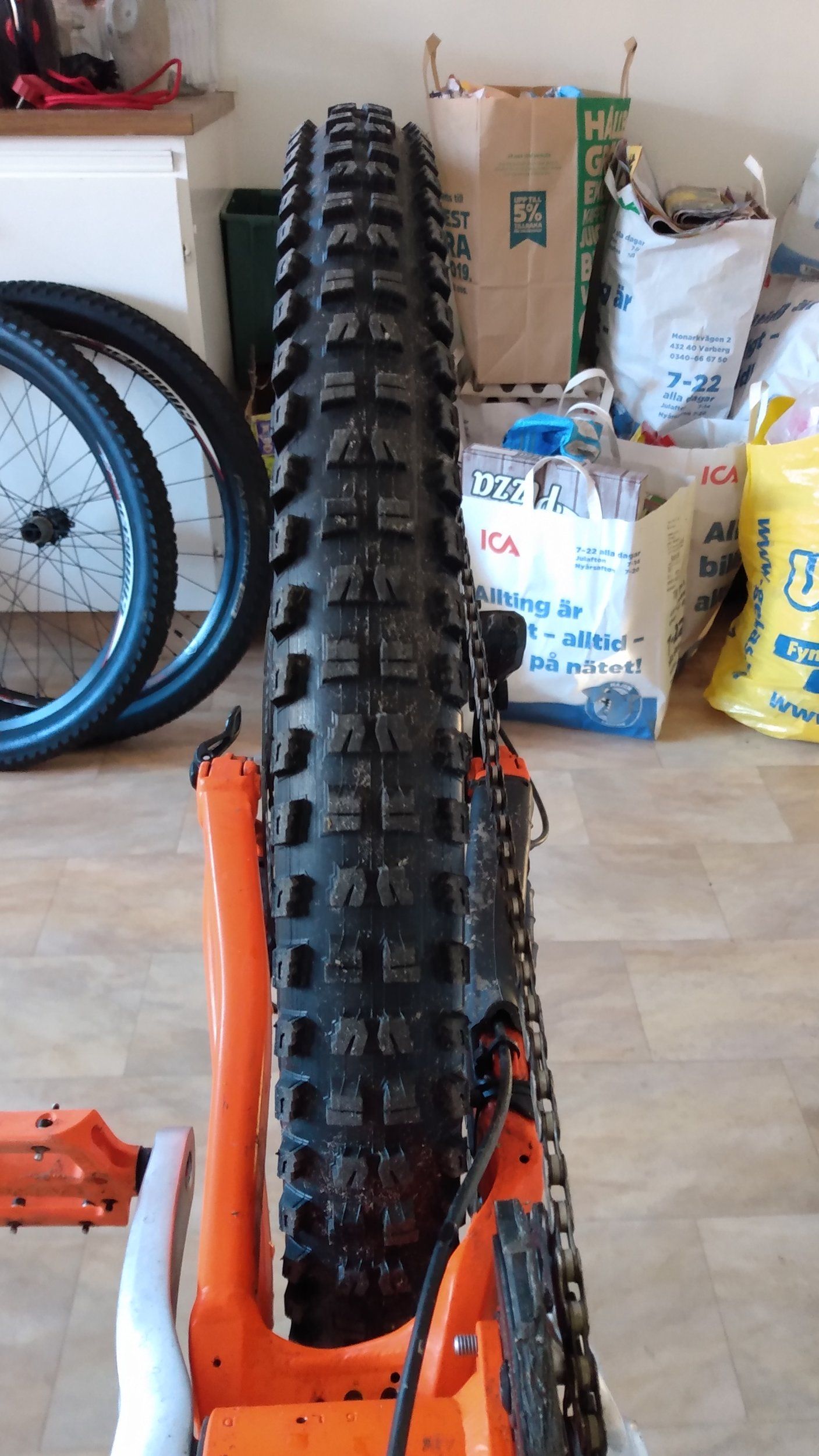

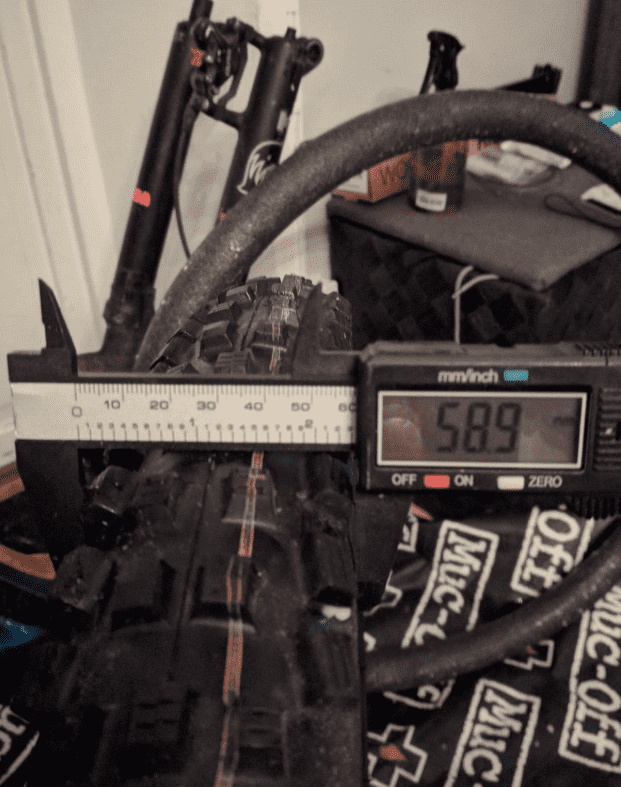

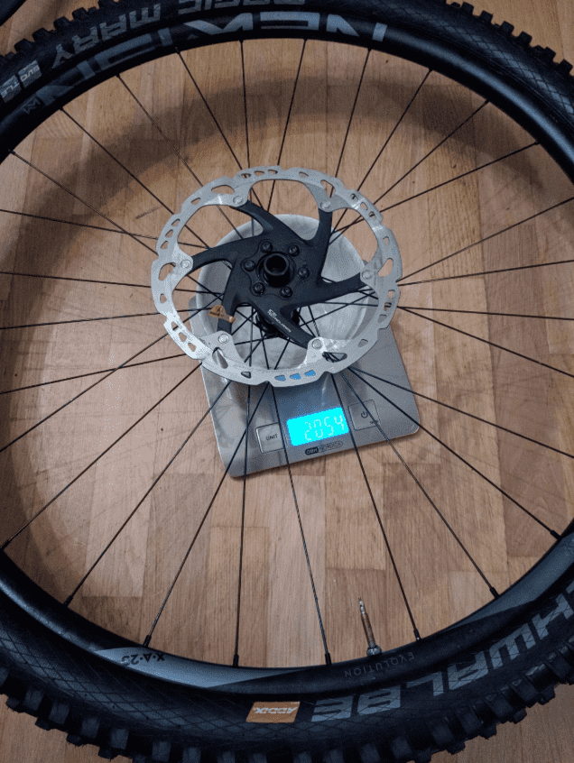

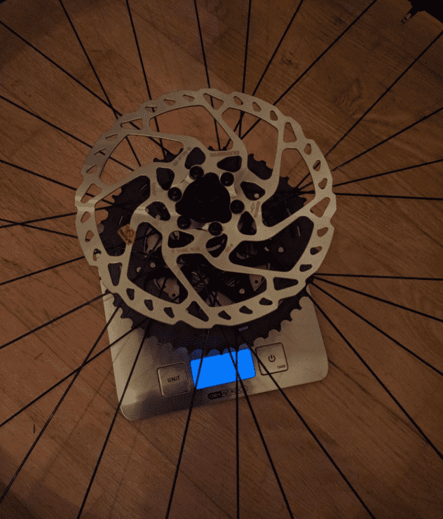

..Bidrar med lite mer vagt sammanhängande dravel och slumpmässigt vägda och mätta saker.
Framhjul: MM 29" 2.35 Evo/Apex/Snakeskin (950g uppvägt) + 203mm XT Icetech + Newmen X.A25 + Barbieri anaconda + ~1.5dl Stans = 2054g
..mäter 59mm med vad jag tycker verkar vara en helt ok profil (dvs enbart 2mm mindre brett än på 34mm-fälgen . men ja, inser att det blir skillnad närmare fälgen):

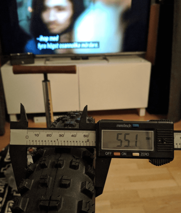

Bakhjul: Wolfpack Trail 29x2.25 + 180mm SLX + Newmen X.A25 + SLX 11-spdkassett + Newmen X.A 25 + Huck Norris + ~1.5dl Stans: 2522g
Hur smalt är för smalt? Wolfpack Trail 2.25 på Newmen X.A25 - 55mm:
