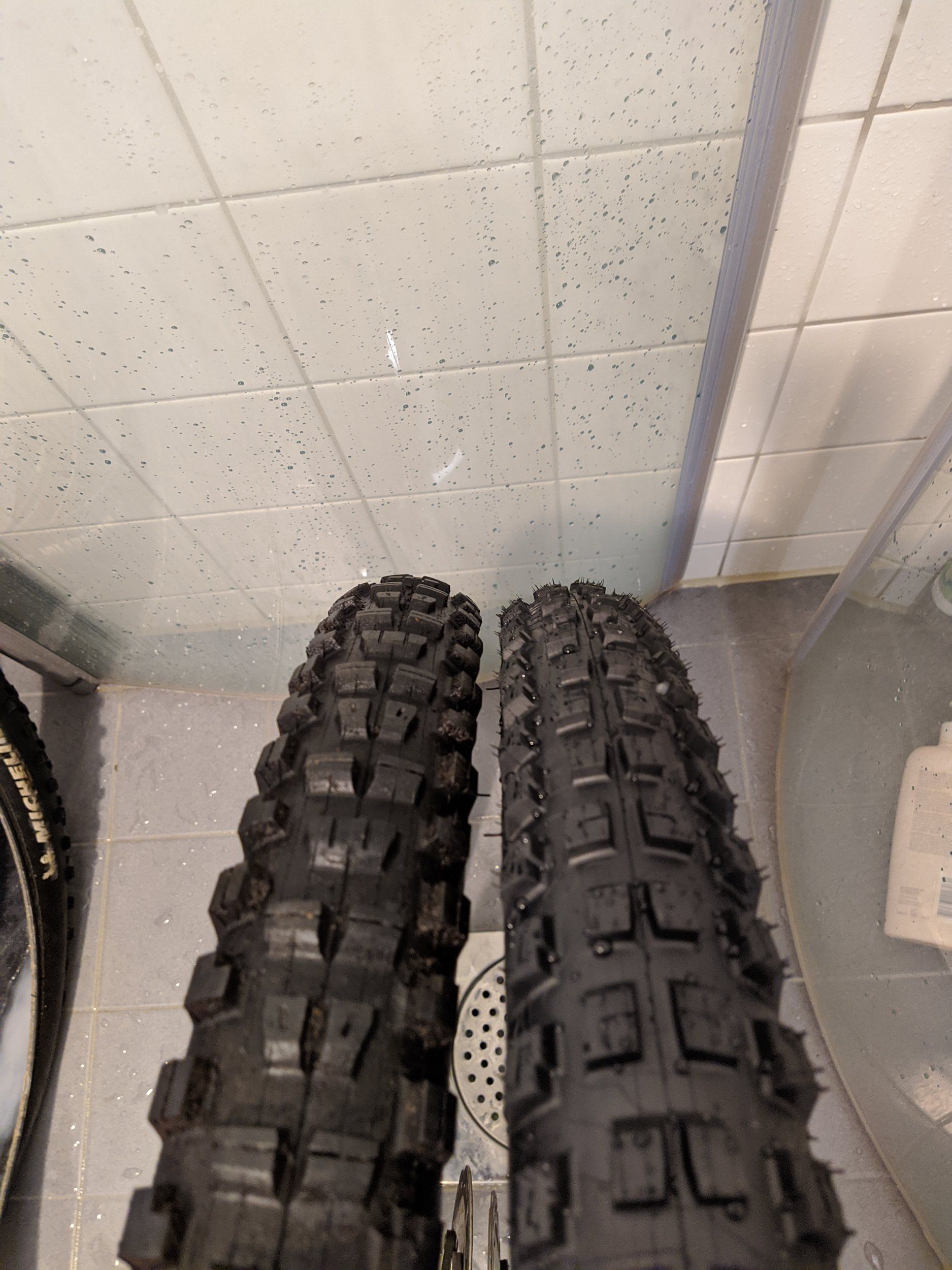

Vilket trenduro-gummi inför SpringBreak 2015 och framåt...
Ramlade över dessa? Är de nått nytt? Aldrig sett dem innan.
