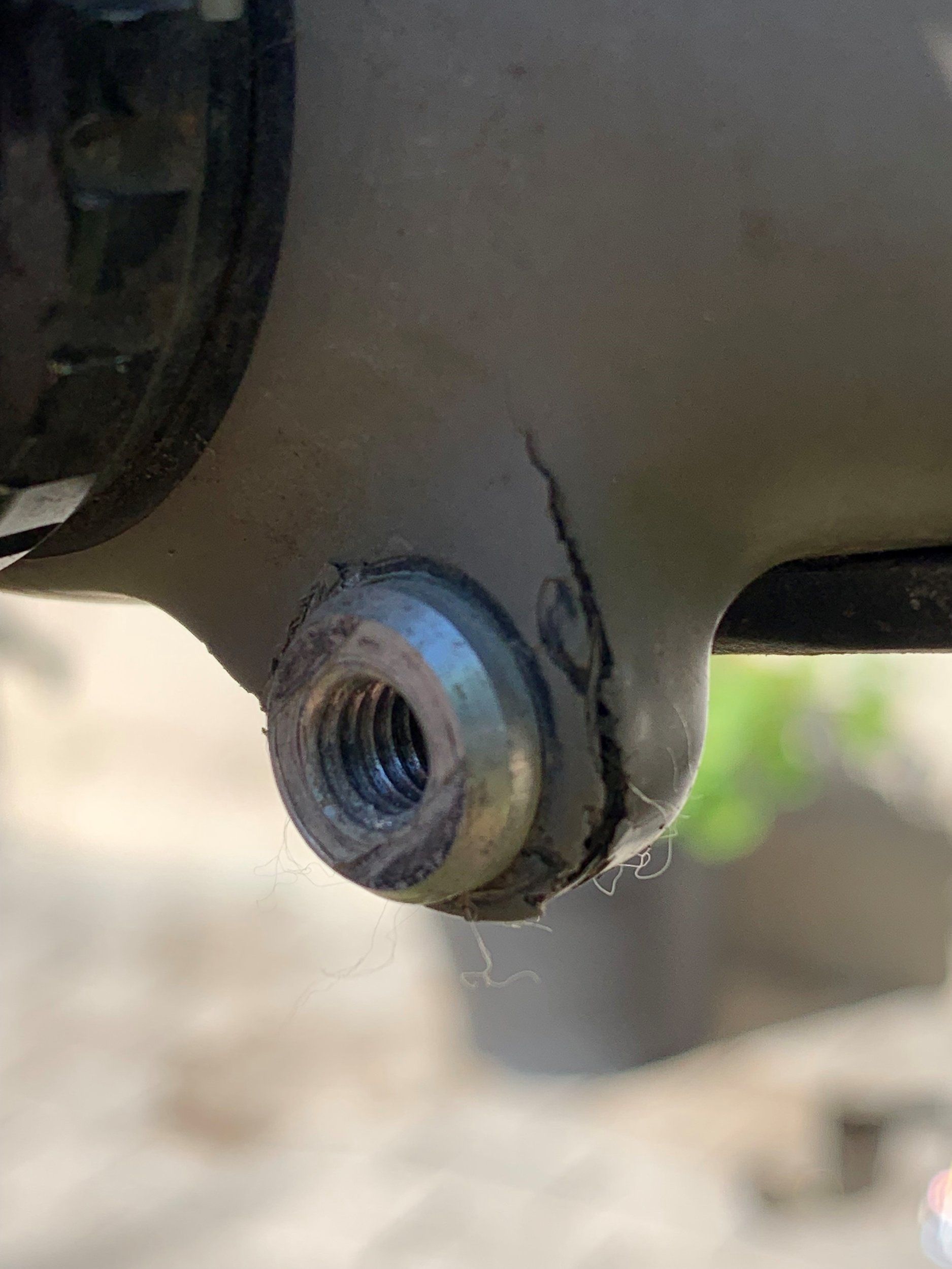

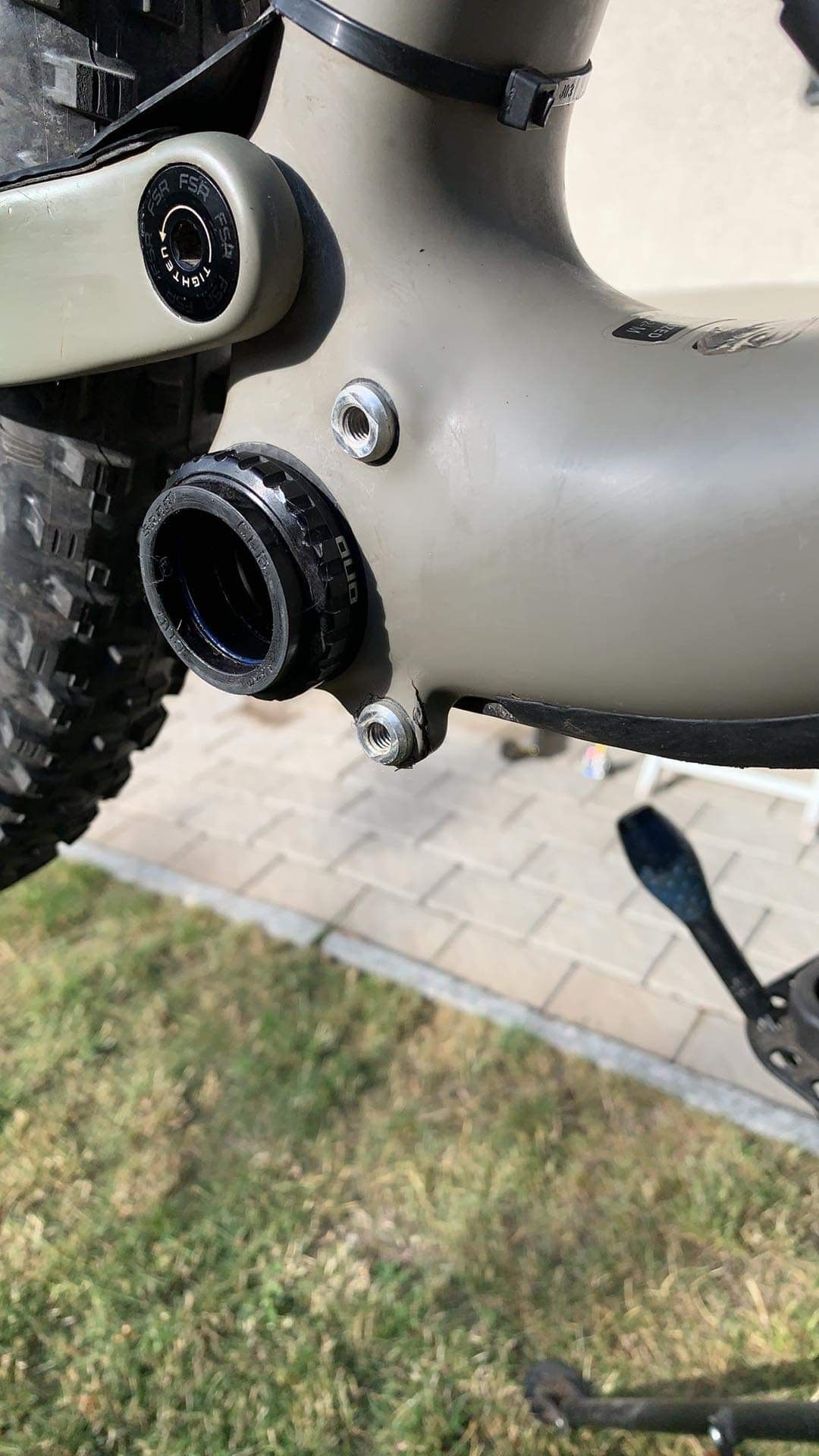

Är det en problem när man inte använder bash? Antar att det finns mycket material bär och sprickan verkar inte går in i ramen.
Suttit en bash/kedjestyrare monterad. Numera borttagen. Men om det fanns mycket material så bör det inte spricka. Därav tycker jag att Spec borde ta det på crasch replacement garanti. Men som sagt, där är vi inte överens...
Har Specialized crash replacement-garanti eller bara vanlig garanti? Ex Canyon har inte crash replacement och det har då blivit diskussioner huruvida en olycka har skadat ramen eller om det har varit vanligt wear and tear.
Då förstår jag också hur det kunde har uppstod. Om du vill använda bash är det såklart en problem.

Specialized har ngt som heter Assisted Replacement, vilket verkar innebära rabatt på t ex ramar om olyckan skulle vara framme. Kan vara värt att kolla upp men jag tror inte de har ngn riktig crash replacement-garanti som t ex Propain har.

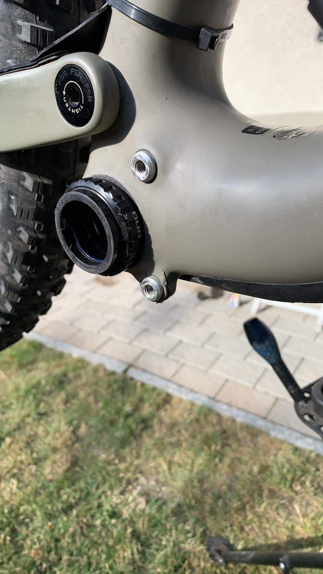

Stumpjumper Expert carbon -20, och Specialized tar det inte på garanti...Visa bilaga 514118Visa bilaga 514119
Jag kan förstå att de inte vill ta det på garanti då det inte är menat att man ska köra bash på den där. Du saknar det tredje, nedre fästet som är kritiskt för att fördela belastningen från en bash guard. De där fästena är tyvärr endast dugliga för kedjestyrare.
100%. Däremot tror jag att @Kid1000 eller motsvarande lagar det billigare än vad en självrisk i crash replacement skulle kosta oavsett.
Det hade jag missat! Då skulle jag inte hade monterad bash, precis för att det finns risk på skador på ram. Skadad kedje och drev kan man enkelt byta utan stora kostnader.
Om sprickan inte går in i ramen har man då inte riktigt tappat något, förutom begagnadvärde.
Det har dock hänt att bashguard rivit loss även fulla ISCG-fästen.
