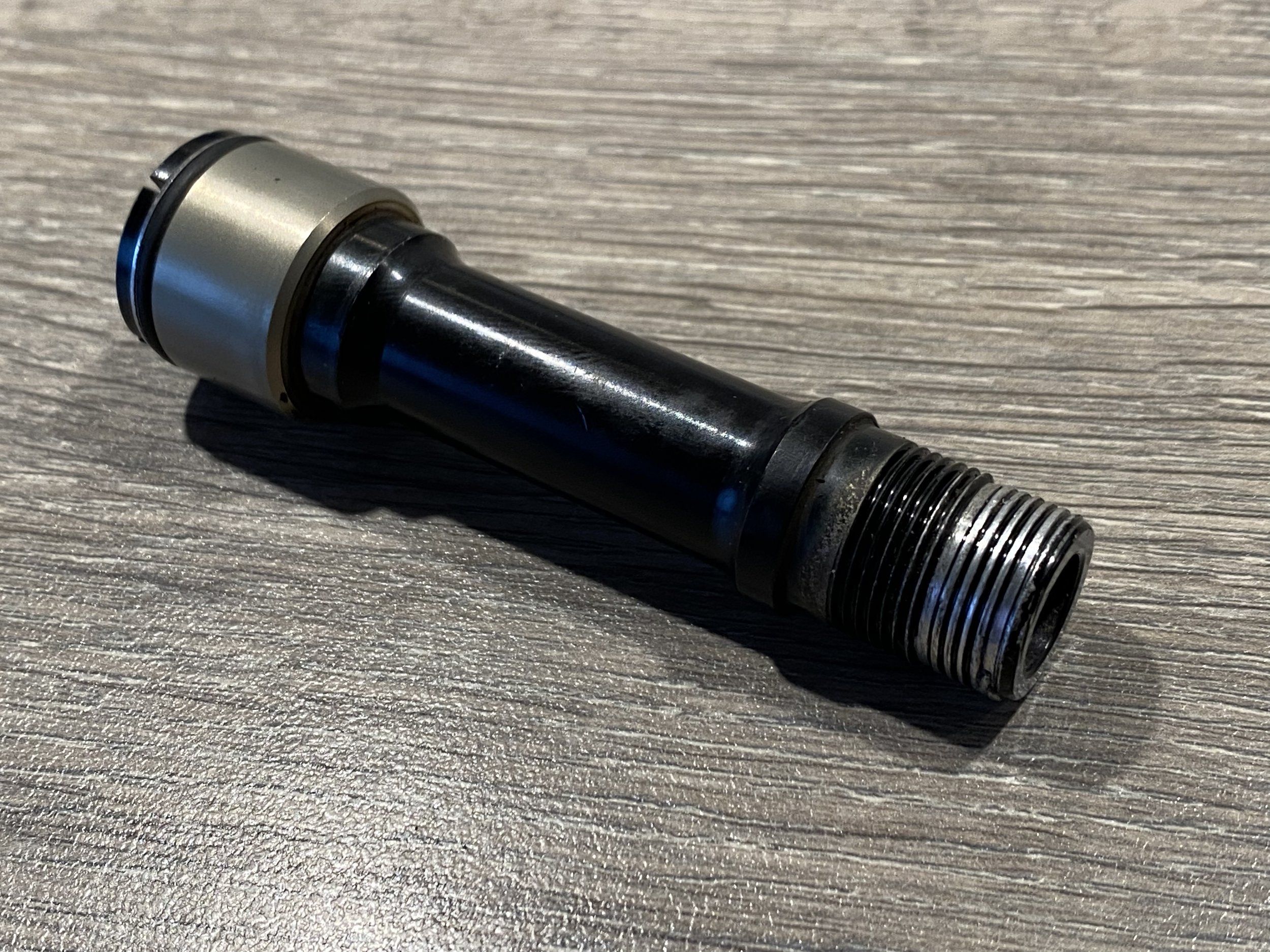

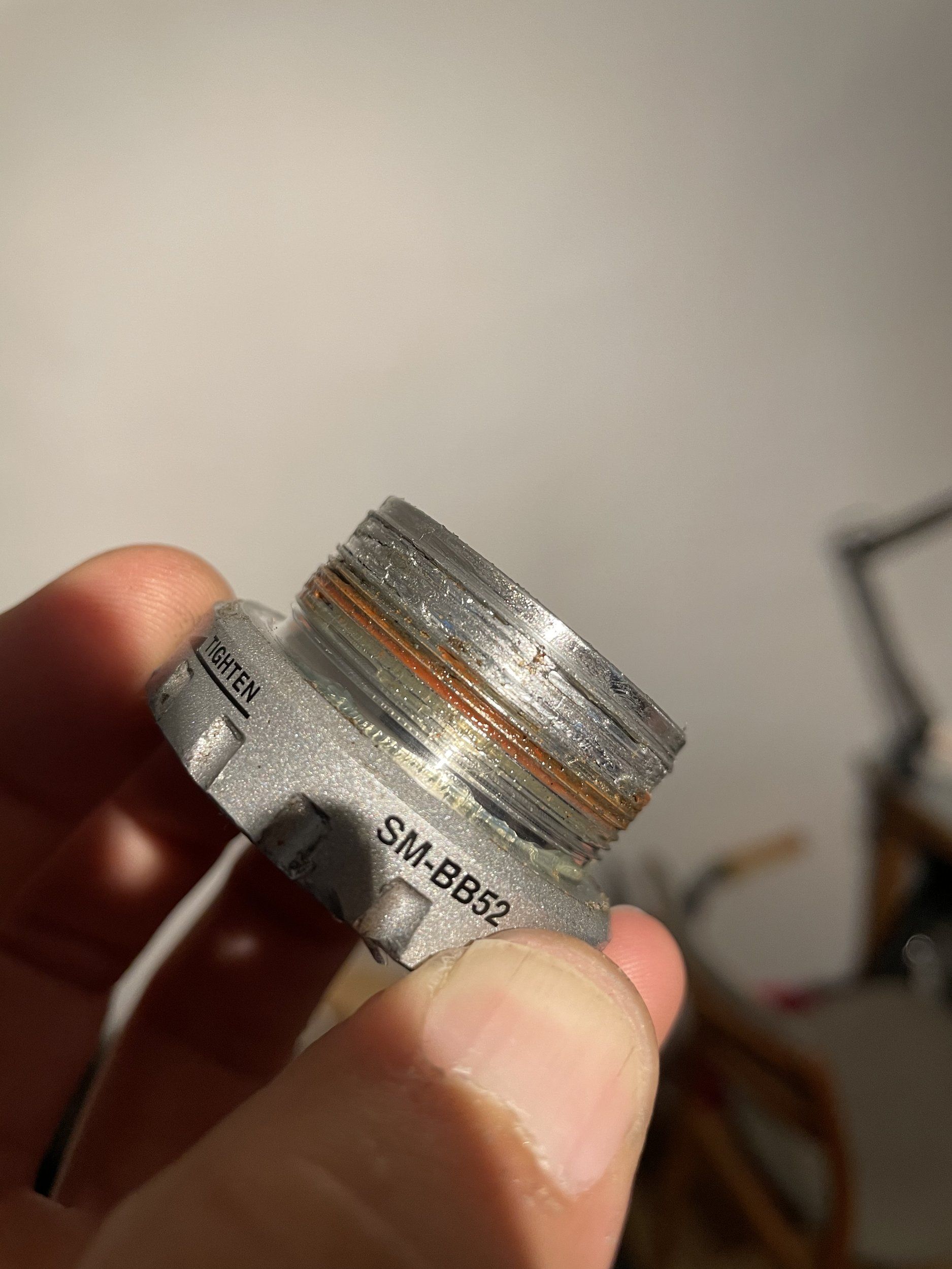

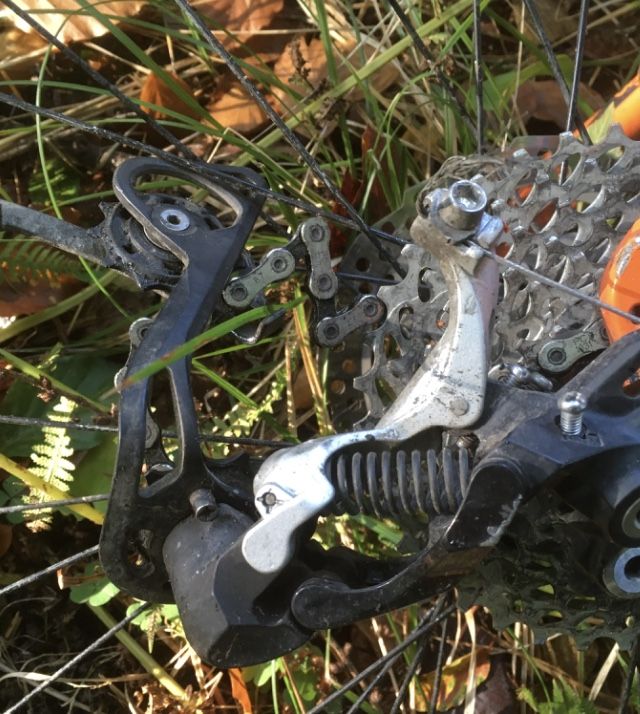

Skulle göra luftburkservice och samtidigt göra rent och kolla alla lager i länkaget, vilket jag aldrig gjort förut. Allt var frid och fröjd tills jag skulle dra ur sista skruven, den där kedjestagen är länkade till ramen. ”Den här skruven känns skum” tänkte jag. När jag får ut den ser den ut såhär, och gängorna i kedjestaget är mosade till motsvarande skick. Hur i HELVETE kan detta ha gått till?
Rattnalle
Visa din misär!
Visa bilaga 516227
Om du inte har haft isär den själv måste den ju nästan ha varit felmonterad.
radarminnet
Visa din misär!
Ja, jag har aldrig rört den där skruven förut. Kedjestagen har blivit utbytta på garanti en gång, så skruven har ursprungligen monterats i verkstaden hos butiken där jag köpte cykeln. Jag har svårt att se hur gängorna ska mosas av att skruva UR skruven. Men det är ju helt hopplöst att bevisa. Får se vad butiken säger 😩

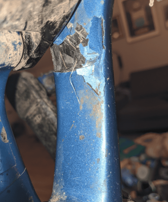

Dåskavise..

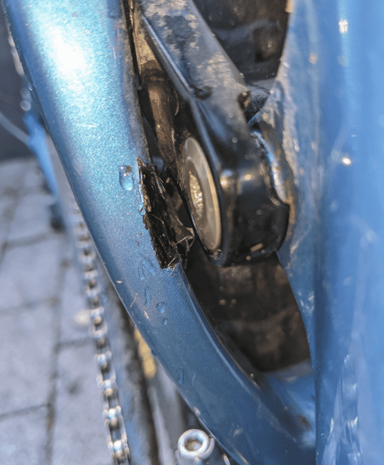

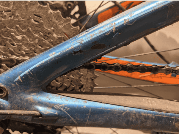

Förra året vid ungefär den här tiden så upptäckte jag en spricka i kedjestaget på min Ibis Ripmo, efter en resa till Finale Ligure. Ingen aning om när den uppstod, men troligtvis har jag lagt cykeln på en sten på ett dumt sätt, jag gör det ibland (aka "kraschar"). Möjligtvis har detta hänt redan innan Finaleresan, men det blev inte mer drastiskt än så iaf.
Dålig bild, det syns tydligast ovanifrån men uppenbarligen hade lacken gett sig på sidan också.
..Viss misär helt klart (postades dock inte här i tråden), men baktriangeln fick åka till kid1000 och blev som ny (för en mindre summa än en ny baktriangel från Ibis).

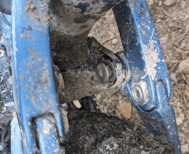

Under årets Finale Ligure-resa (tradition, ja) så upptäckte en medcyklist att min ena länkagebult stack ut en bit..
Dåligt underhåll från min sida, men jag drog åt den och kände över övriga (nån mer var lite lös, men inte så den börjat vandra ut), och körde glatt vidare några dagar till (oklart hur länge den varit lös).
Kom hem till Sverige, lät cykeln stå i väskan några extra dagar, men till slut var det dags att fintvätta (något som gjordes senast för några månader sedan, det har ju varit snustorrt i Göteborg större delen av sommaren). Då upptäcktes följande..
Detta är alltså vid länkagebulten nedanför den som var lös, så jag antar att det gjort att den nedre delen kunnat röra sig och äta sig in i kolfibern..
Så nu blir det att skicka svingen till kid1000 igen. Tur att det är officiell träsk/hardtail-säsong här i Göteborg nu.

Dåskavise..

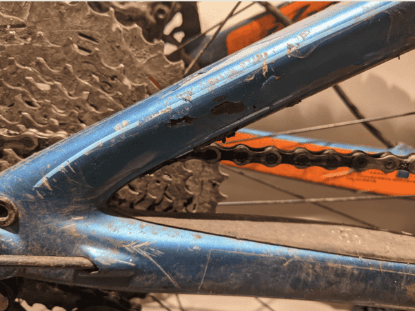

Visa bilaga 516369
Visa bilaga 516370
Visa bilaga 516373
Visa bilaga 516374

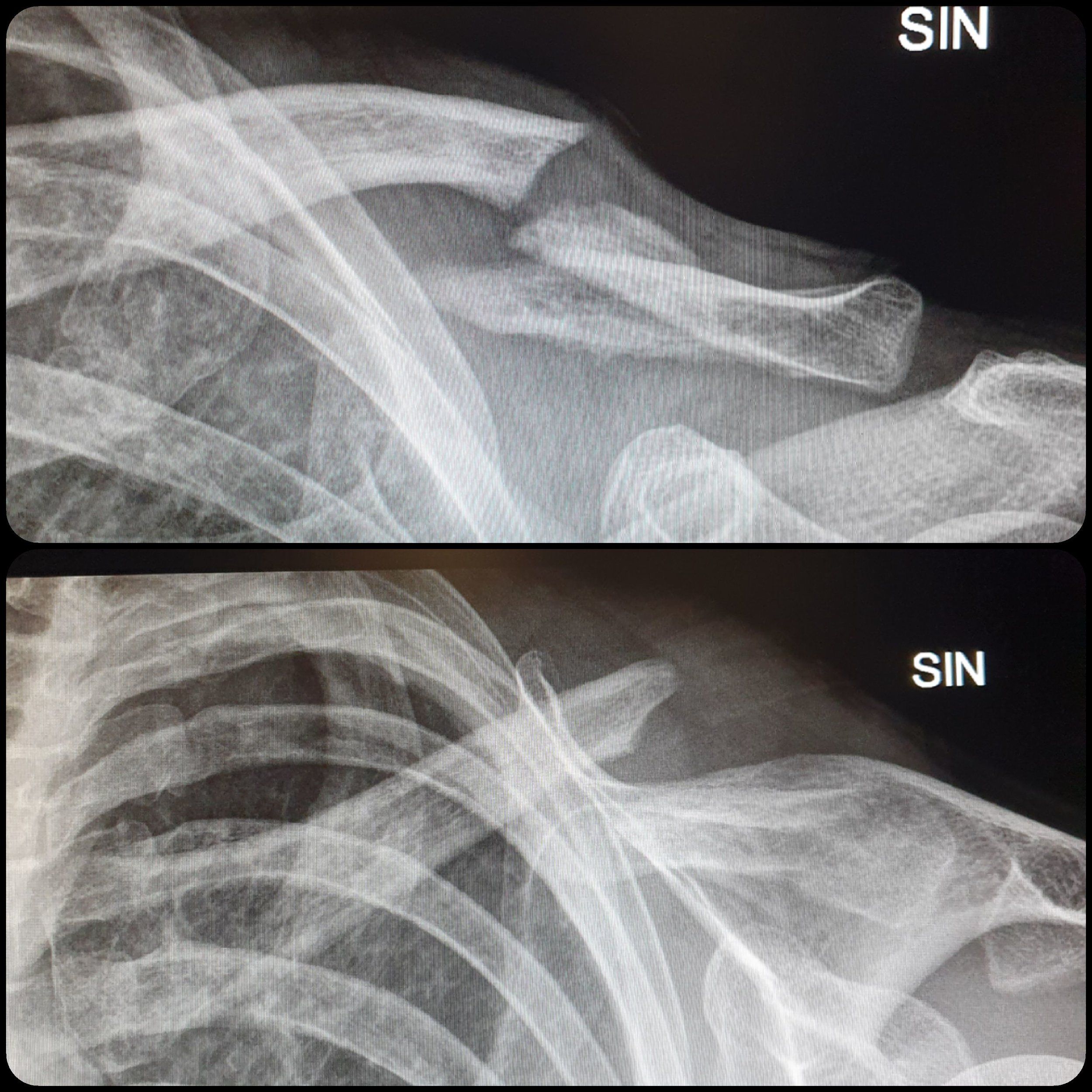

Fortsättning på misären... 30/5 gjorde jag en OTB och nyckelbenet gick i 3 delar. De första 2 veckorna efter brottet diskuterades fram och tillbaka med ortopeden om operation eller inte. Det slutade med att de avrådde från operation, och jag var med på noterna. Jag skulle vara immobiliserad i 4 v och fick sedan börja rörelseträna. Ny kontroll med röntgen gjordes efter 7 veckor. Då syntes inga tecken på läkning av frakturen. Jag hade fått upp rörligheten snabbt och ortopeden var nöjd. Undvika risk-aktivitet i 6 v till, men i övrigt fritt fram att öka rörelse och belastning. Några fler kontroller tyckte han inte behövdes om jag inte "fick besvär". Jag hade fortfarande ont dagligen, men det kändes inte konstigt just då och jag antog att det skulle bli bättre med rehab... Däremot kändes det viktigt för mig att följa upp och se att det läkte, så jag bad om second opinion på annan klinik.
Där gjordes en klinisk kontroll utan röntgen när 3 mån hade gått. Då var rörligheten nästan helt bra och jag hade byggt endel muskler. Smärtan var oförändrad, ont dagligen och av vardagliga aktiviteter, men hanterbar, givet att det skulle bli bättre och bättre. Hela axelpartiet var/är ca 3 cm lägre och 1,5 cm kortare än andra sidan. Men ortopeden var nöjd, "inget som talar för utebliven läkning". Men eftersom jag var "orolig" erbjöds en kontroll med röntgen om ytterligare 6 v. Nu, alltså ca 20 v efter skadan, är status ungefär som vid kontrollen efter 7 veckor, avseende axelns läge, grad av smärta och rörlighet. Jag har tränat flitigt och är förmodligen starkare i axelpartiet än innan skadan. Jag kan cykla mer el mindre obehindrat... men jag har fortfarande daglig värk som gnager, och felställningen av axeln ger spänningar i nacke och bröstrygg. Kan inte sova på den sidan, inte ha bh-band, bilbälte, ryggsäck eller annat som sitter åt över axeln. Nu visar röntgen.... Inga tecken på läkning!! Ortopeden vill nu göra skiktröntgen och sen eventuellt diskutera med kollegor på en annan klinik. Fortfarande tycker de att min funktion är så pass bra att det är tveksamt att operera. Jag är inte heller så sugen på operation med alla risker det innebär, samt att behöva vara av cykeln 8-12 v igen och börja rehab från ruta ett... Men jag är inte heller sugen på att leva med kronisk värk i hela axelpartiet... Frustrationen är stor just nu... Försöker vara glad att jag iaf kan cykla!
Hur har det gått för er andra som bröt nyckelben i våras/somras??
Röntgen 4 mån efter skadetillfället

Bröt nyckelbenet, ortopeden på SöS tyckte jag kunde strunta i det eftersom jag var så rörlig när jag kom in på förcheck dagen innan jag skulle opereras. Jag struntade i det vilket var ett misstag.
Fick opereras ändå efter något år för att skiten läkte ihop fel och jag runt med de symtomen du beskriver typ hela tiden. Annars var rehab på andra operationen där de bara sågade bort skaviga benbitar riktigt snabb, typ max några veckor men annars. erbjuder de operation så ta den.
Visa bilaga 518233
Förjävligt. I Sverige verkar det krävas privat vårdförsäkring för att få hjälp.
Ortopeder"opererar helst inte" men det är liksom... Fick opereras axel 2016 och hoppas kunna göra om operationen. Daglig värk
