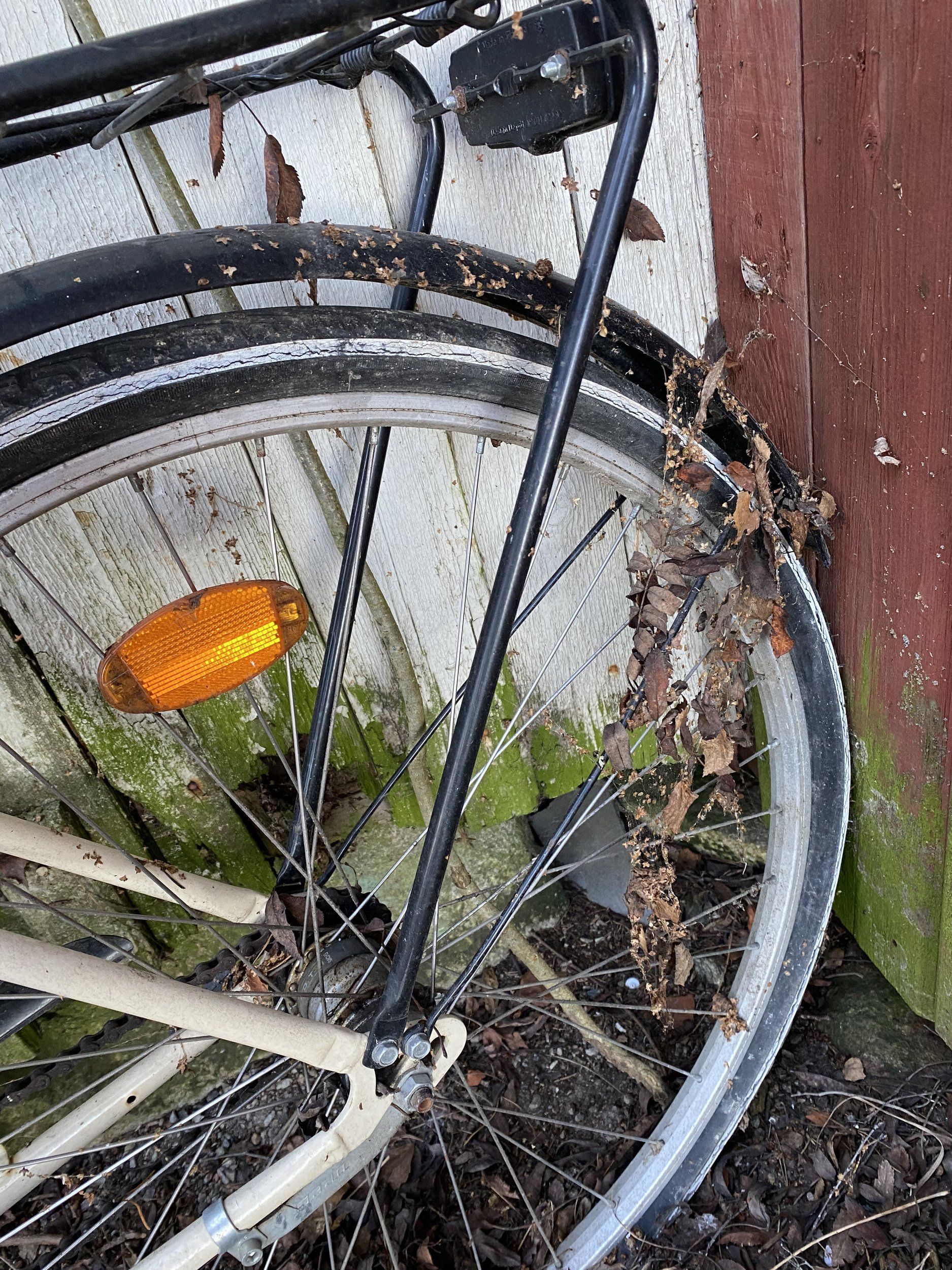

Jag delar din uppfattning förutom i ett avseende; min erfarenhet är att fler stag är av mycket stor betydelse. Kör en för ändlamålet anpassad cykel, Surly Disc Trucker, och opplevde en myket stor skilnad mellan ett rack med tre fästpunkter (mitt på vardera gaffelben och gaffelkronan) och samma rack fast med fyra fästpunkter.
Jag menar nog att minsta möjliga antal fästpunkter är 4, men förstår nu att det kanske bara är tre på Peths rack? Isåfall tar jag tillbaks allt jag sagt och tycker att fler är bättre.
På ett stabilt porteur-rack med fyra fästpunkter kommer det inte saknas stabilitet i racket - på mitt kan man med lätthet sätta sig utan minsta lilla flex. Alu-rör i racket och tre fästpunkter kommer förmodligen inte vara i närheten i stabilitet, även om man försöker sätta dit ett par stag till (framförallt inte om de sätts fast på annat sätt än att svetsas och skruvas).
Peth
Visa din Miyata!
Hittade en damtralla ståendes bakom snickarboden med en pakethållare som kommer få agera stagdonator. Sågar helt sonika av stagen, plattar till änden och borrar ett hål. Får även borra lite i racket. Ser lovande ut.

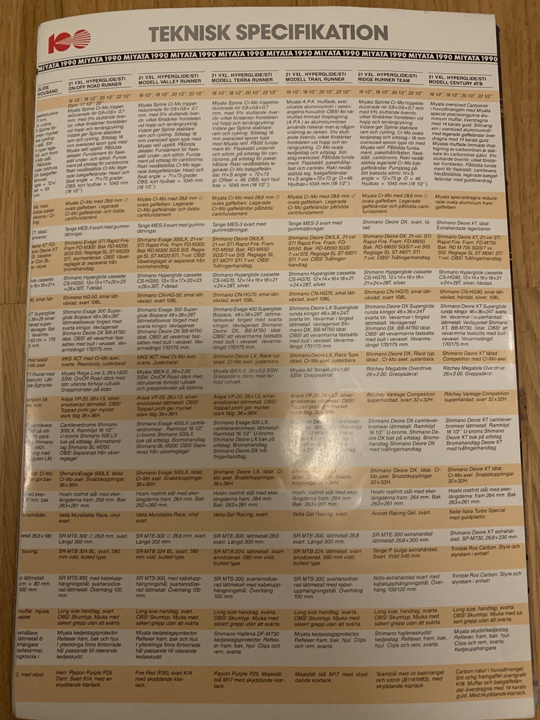

Hej alla insatta här inne!
Är det någon som råkar ha en katalog med en komponentspec på en ValleyRunner från 1990? Hittar en katalog från 89, men det är ju liksom fel årgång... Och hittar en katalog för 1990 här, men där finns ju inte ValleyRunnern med...
Vet att när tankarna fanns på att göra något med cykeln för sex år sedan så hade SVPE en bild från katalogen i denna tråden.
Tack på förhand
svpe
Tack på förhand
Varsågod!
Peth

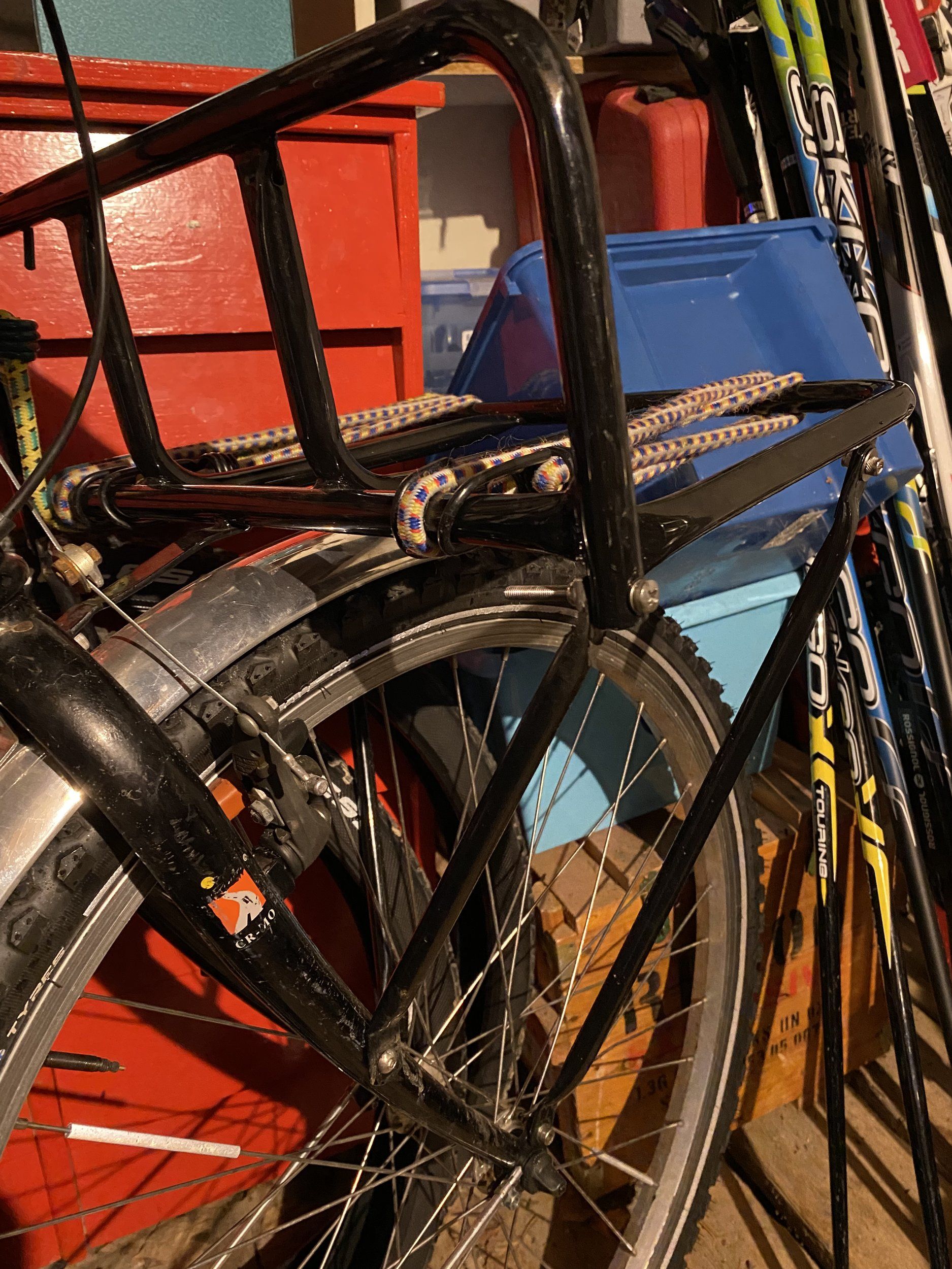

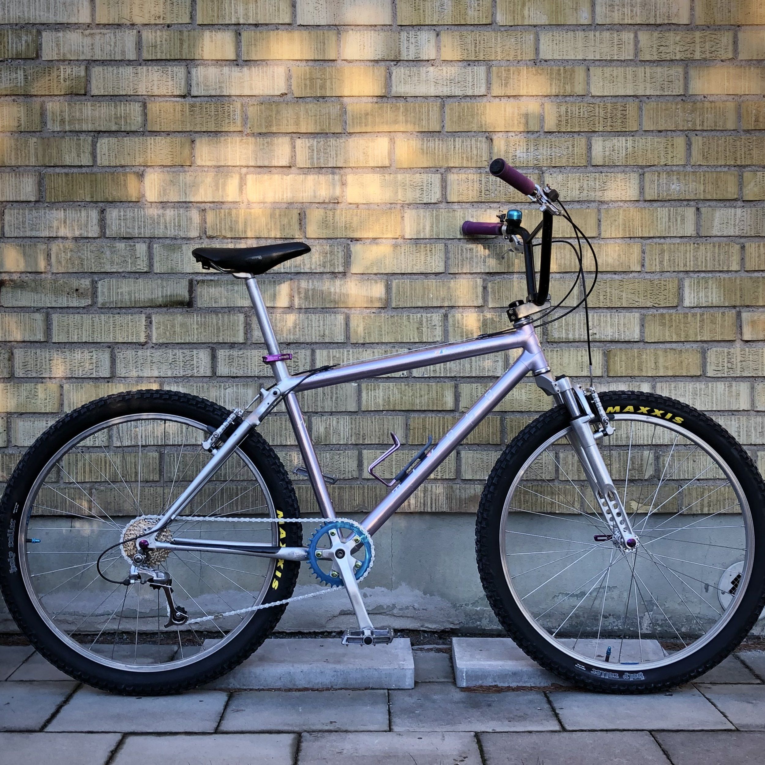

Visa din Miyata!
Lite sågande, hamrande, filande och borrande senare:
Det blev inte snyggt på en fläck, men ganska mycket stabilare.

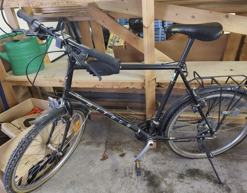

Dök upp en Seven Ten i närheten av mig, finns det nån chans att det här är en storlek 60 och inte 63? Ser ju rätt enorm ut...
Borde vara årgång 1986 om jag läst katalogerna rätt, sadelstolpen är fast, i princip alla komponenter är utbytta mot riktig skit, och den är alldeles för dyr pga av detta.
