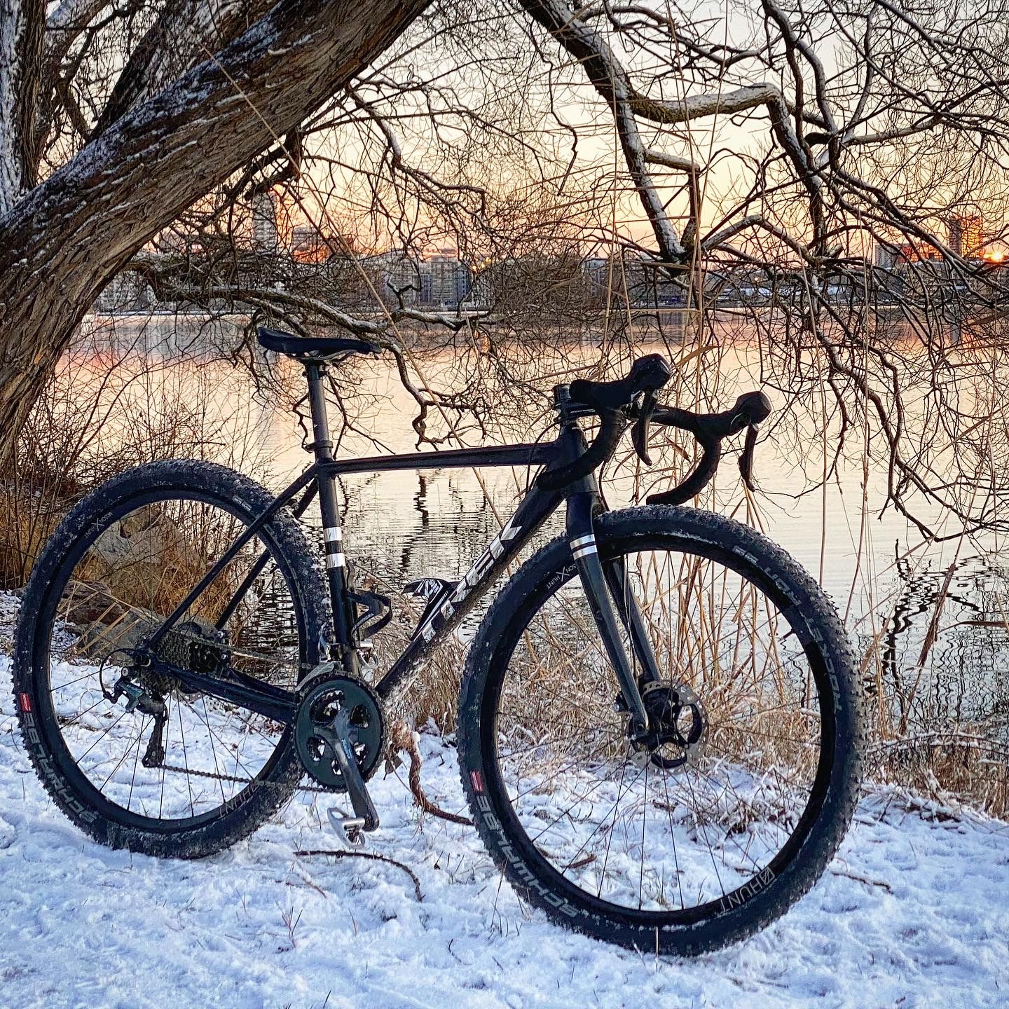

Är det någon som har koll på om man kan köra väg-reglage och mtb-bakväxel för Shimano?
Du kan köra 10vxl shimano landsvägsreglage med 9-del MTB bakväxel. Jag har satt 105 med altus på tjejens cykel. Det funkar perfekt med 36 tänder bak. Har 42t bak nu och det blir lite svajigt på de högre växlarna men acceptabelt. Kanske skulle lira bättre med deore m952.
Edit: Med 10-delad kassett alltså.

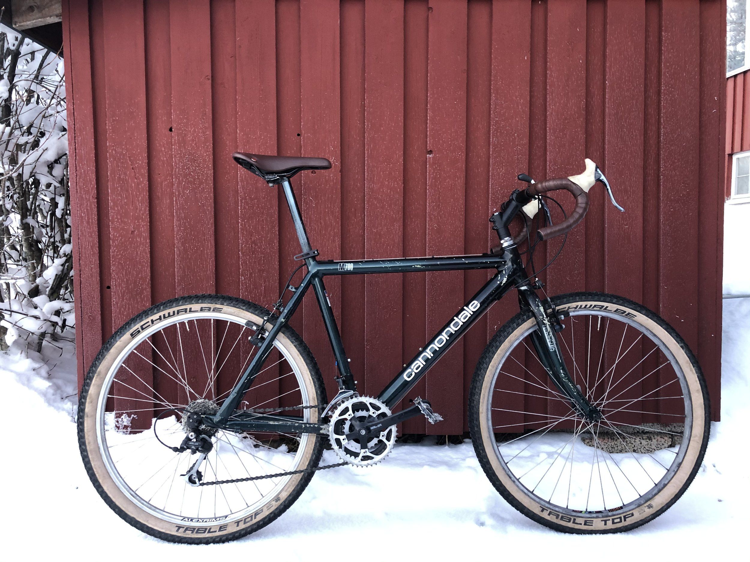

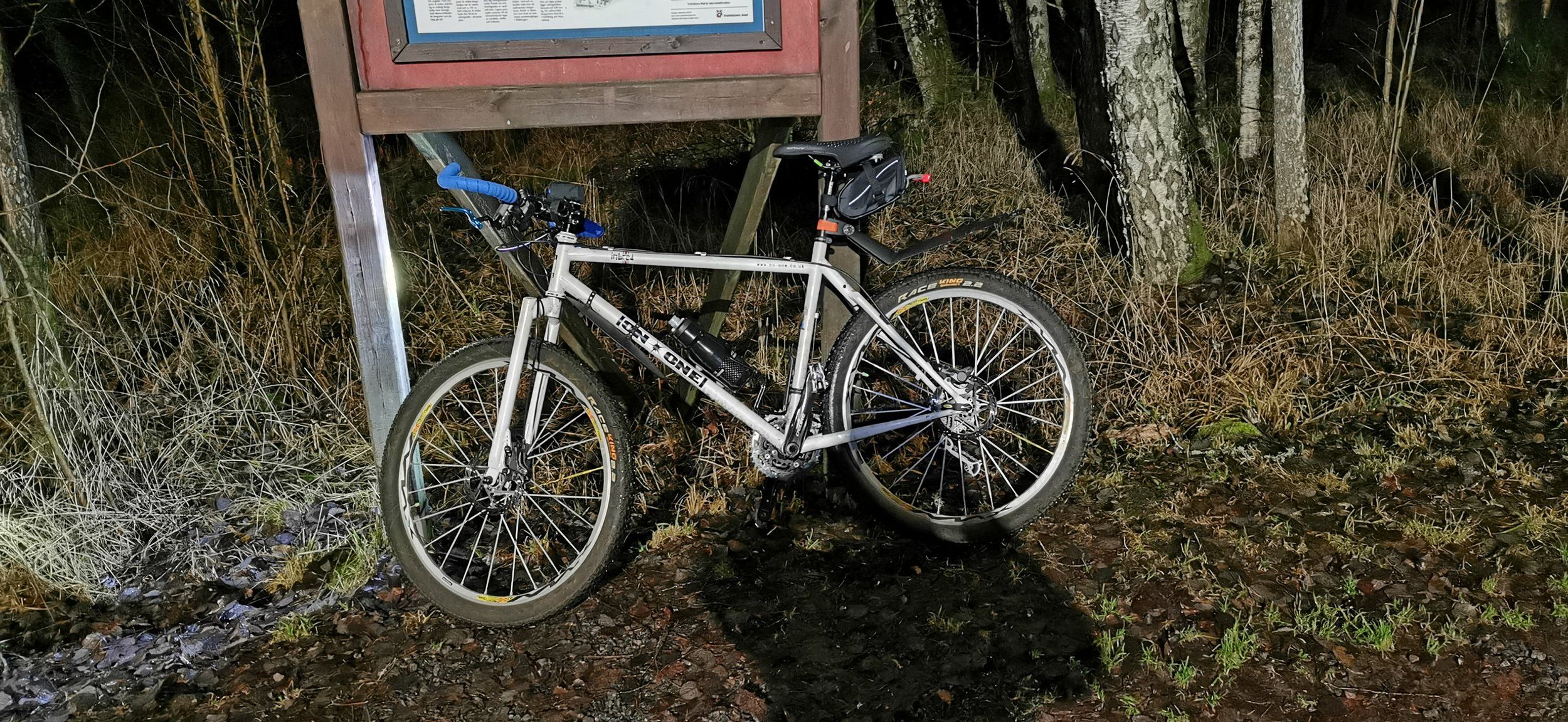

Inbred med bockhornstyre och barend-förlängda bromsar.

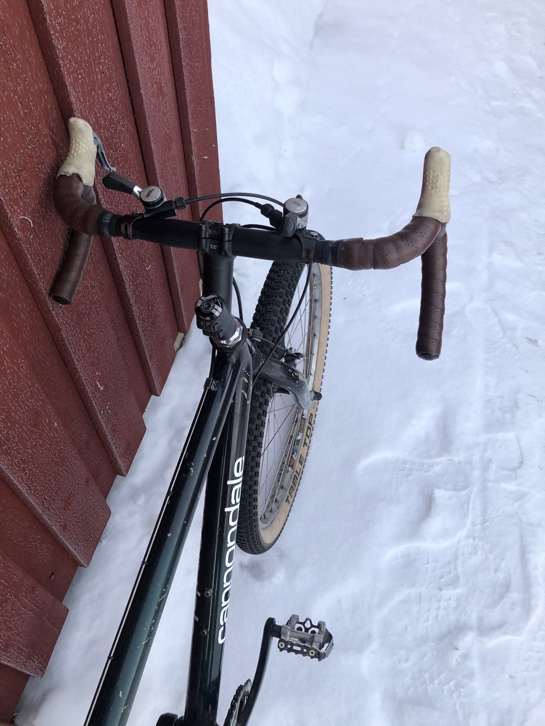

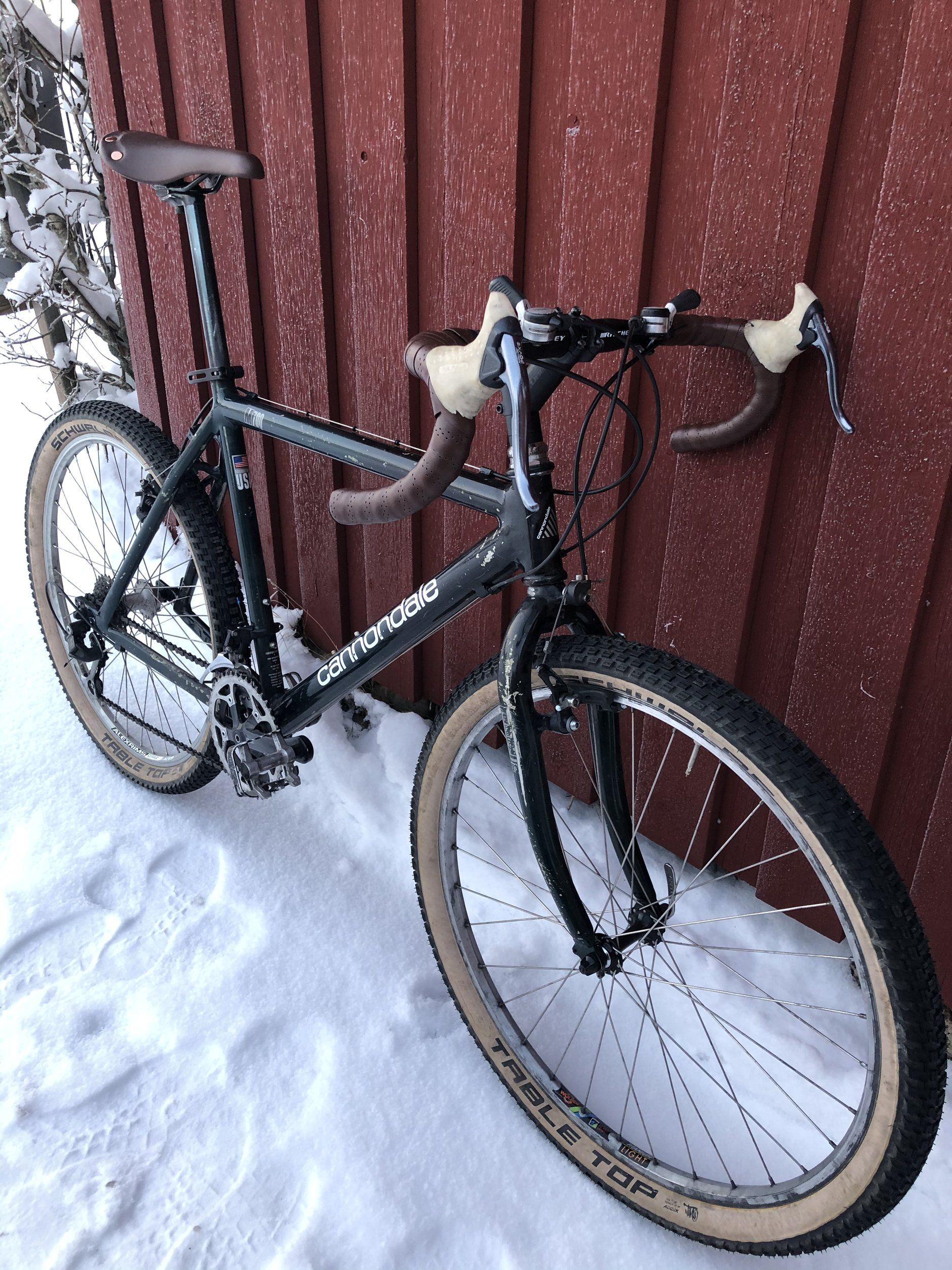

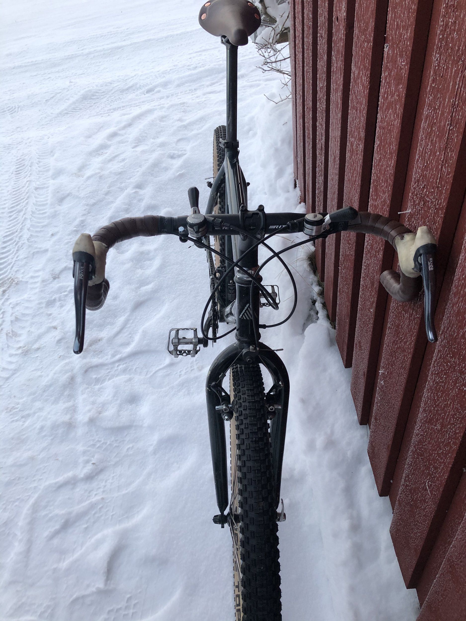

Deore thumbshifters går att ställa mellan index och friktion. Kör dem dock i friktion då indexläget är ganska slitet. Har bara hunnit med en kortare provrunda men om man främst kommer köra grusväg och lättare Stig å spenderar merparten av tiden på hoodsen ser jag inga problem med att köra denna lösning. Kommer man köra mer stök och mkt tid i bocken är nog sti/brifters bättre

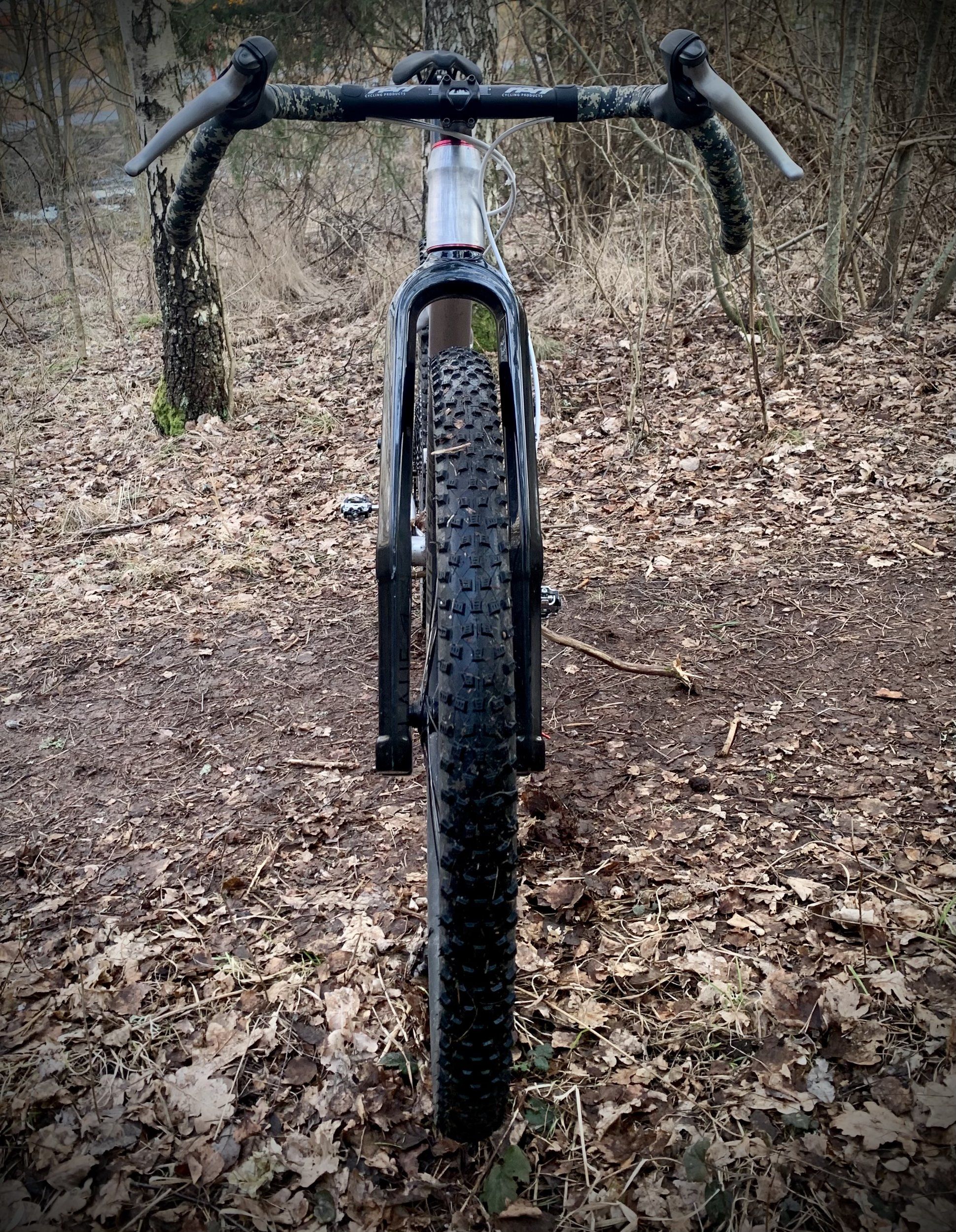

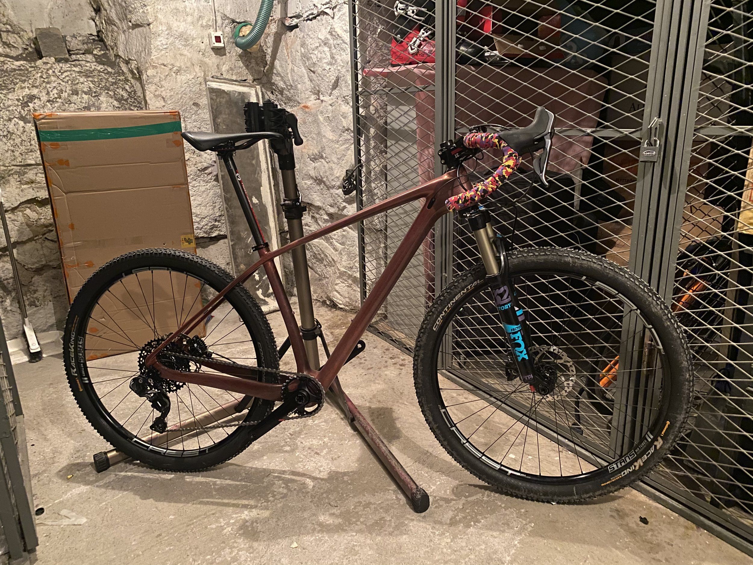

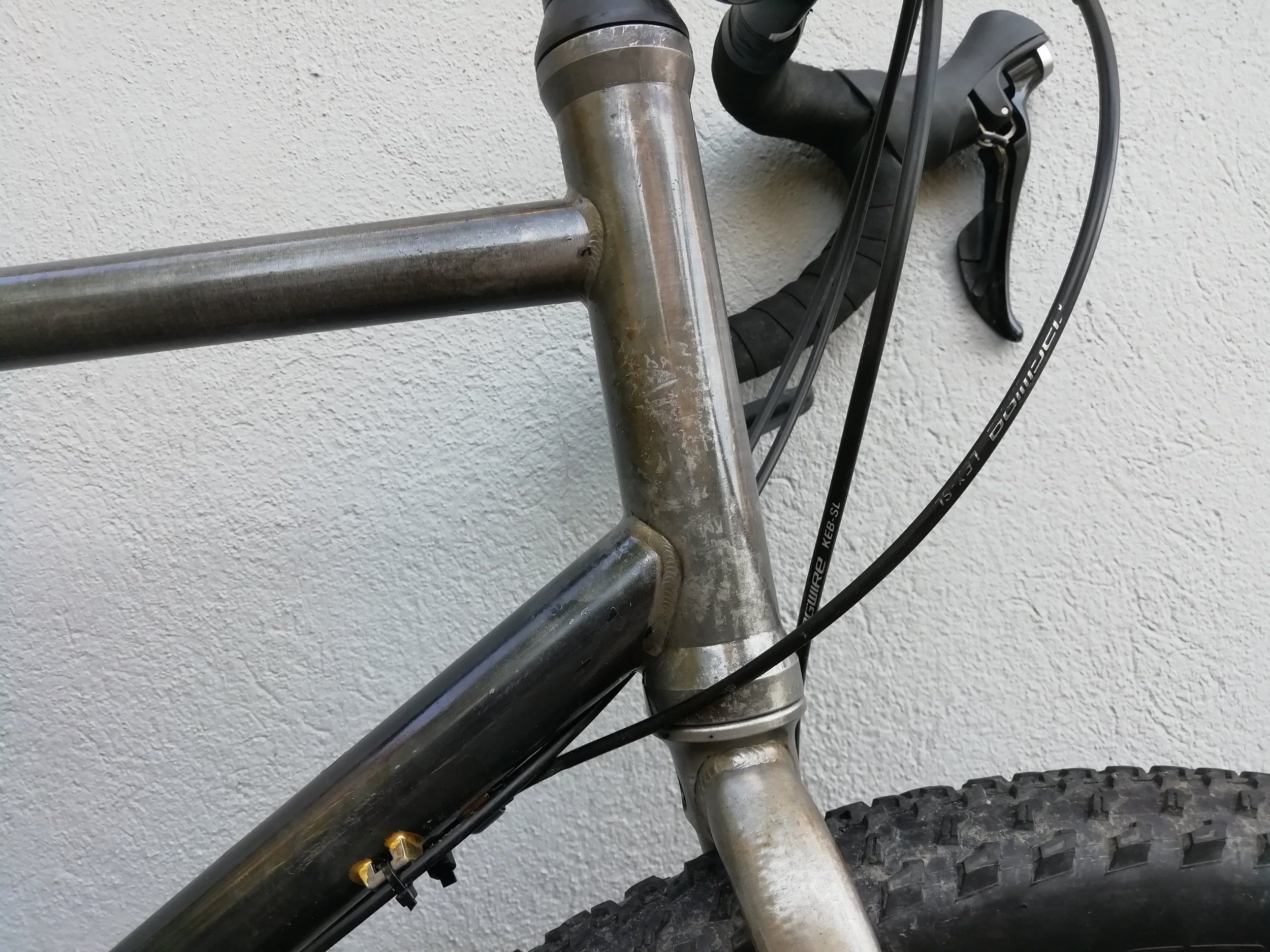

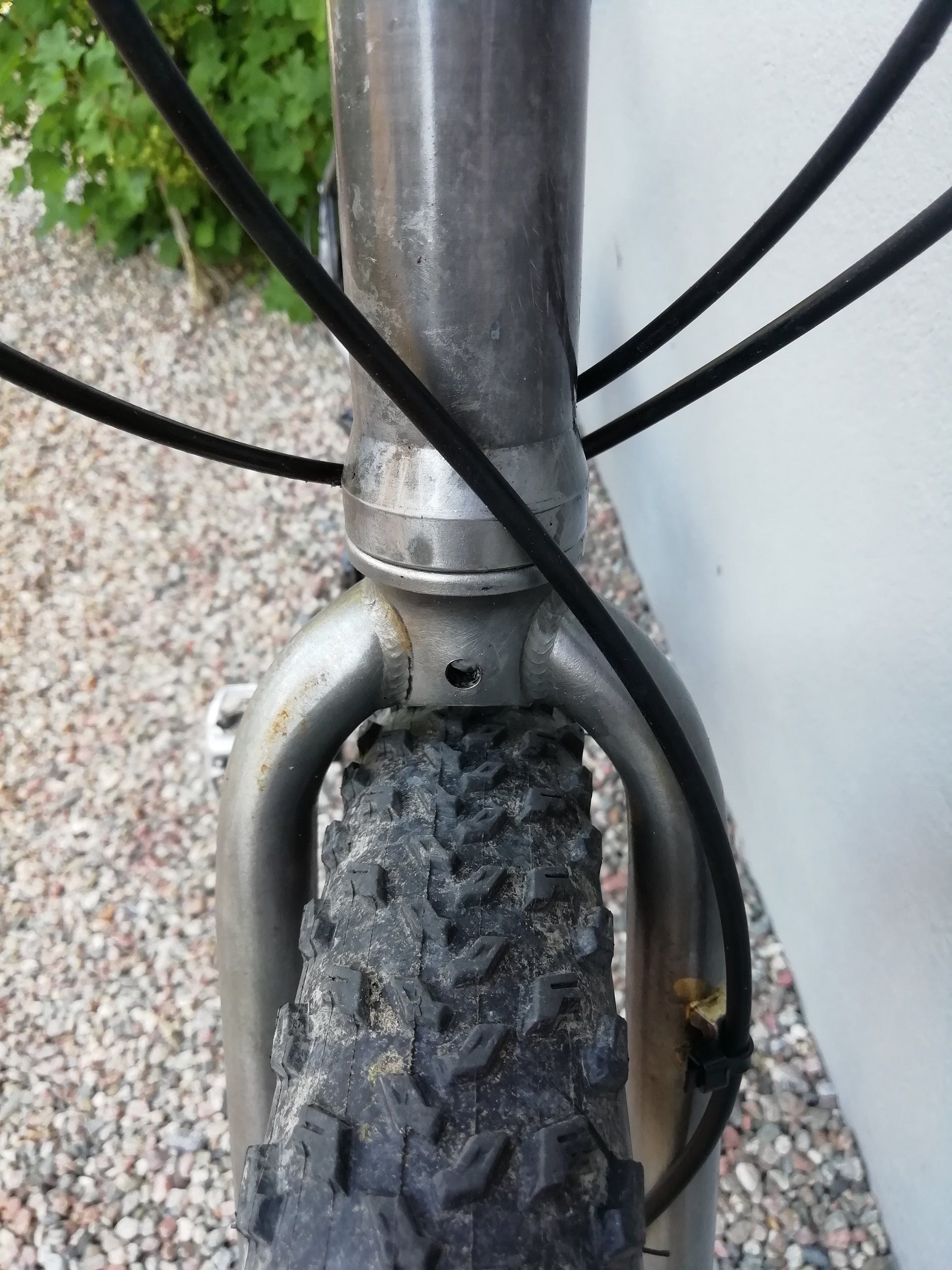

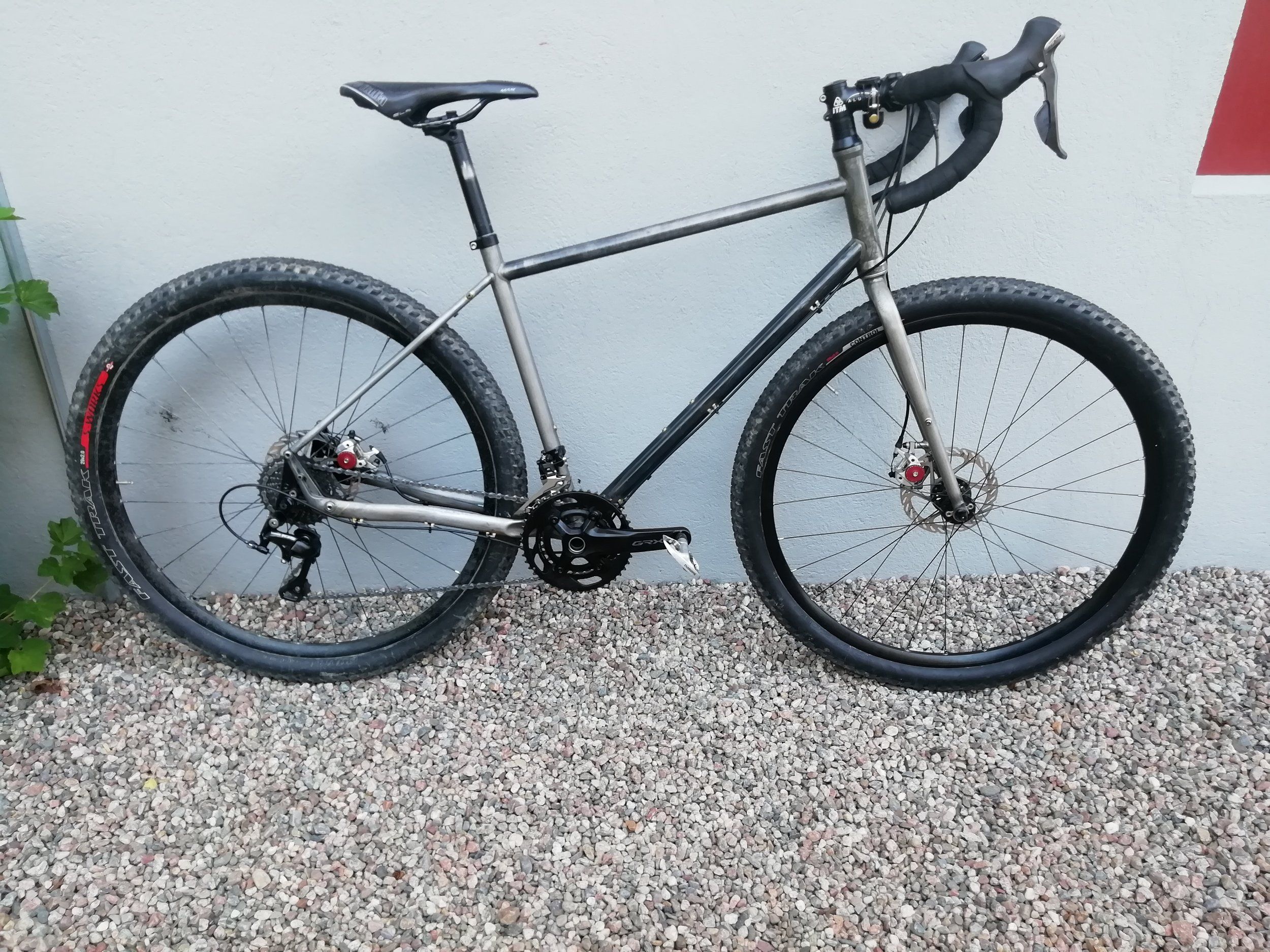

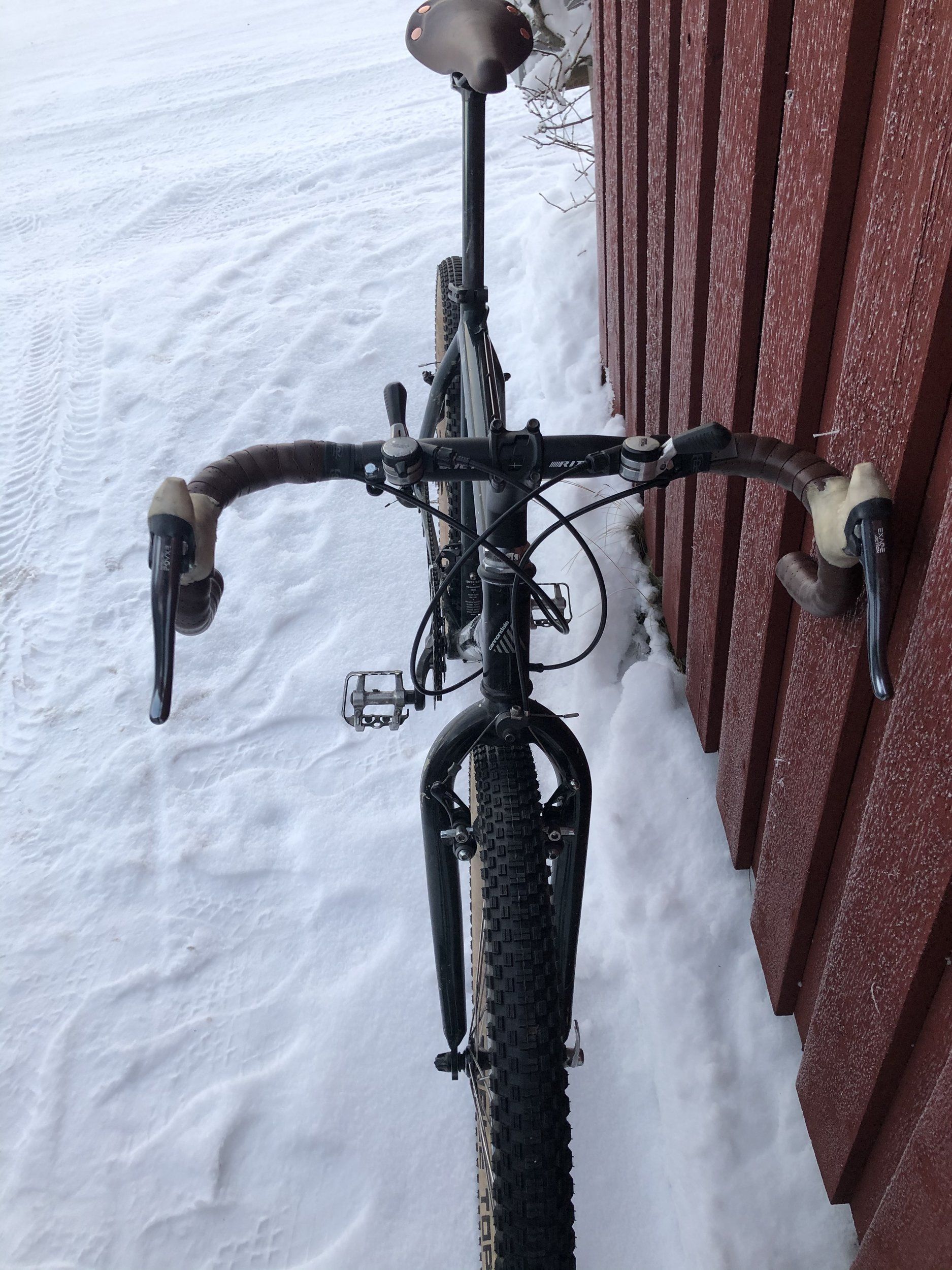

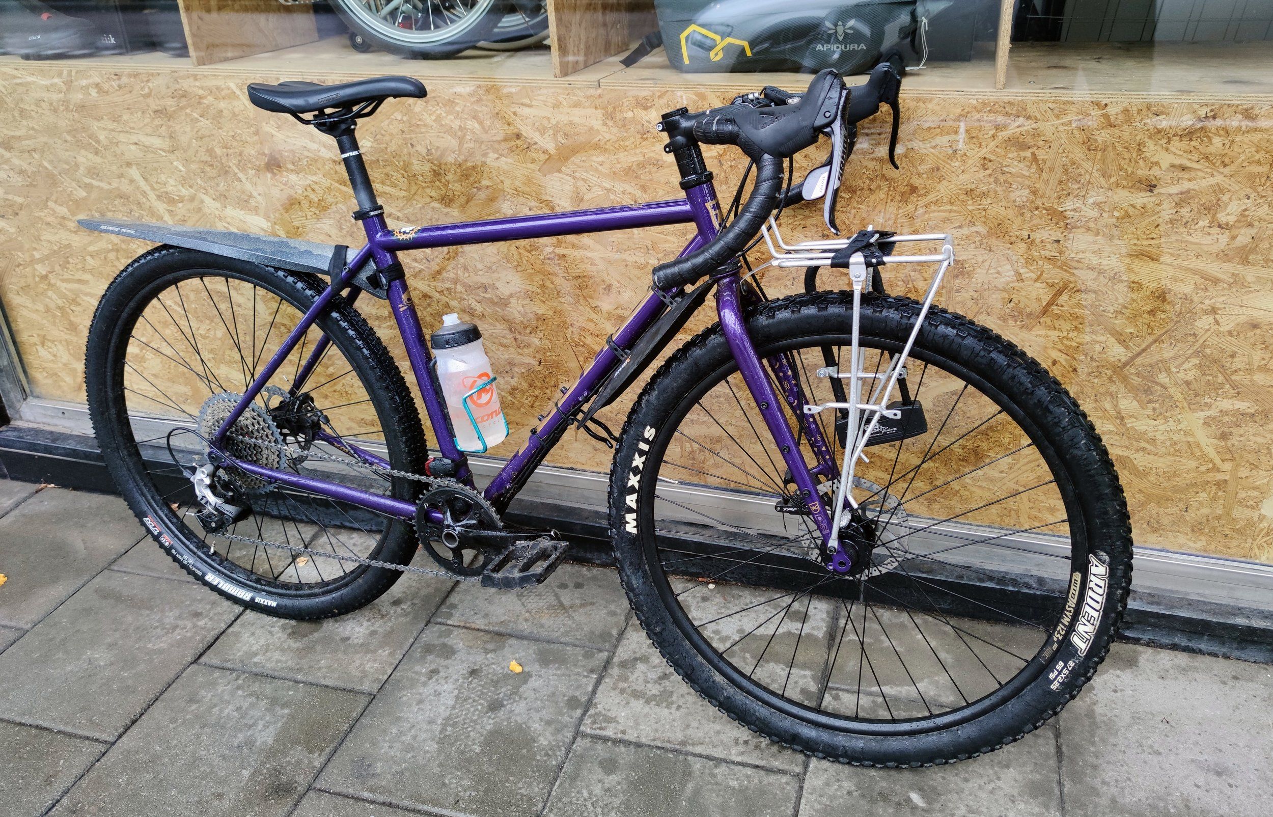

Underbart att få lägga in i en ”visa din..” igen var längesedan! Lite pill kvar, en 400mm stolpe och en GRX400 bakväxel men annars klar för upptäckarturer! Visa bilaga 475359 Visa bilaga 475358
Snygg! Mycket edge, Laufen lämnar nog ingen oberörd. Finns det någon "framaxelvikt" där gaffeln "bottnar"? Jag är inte ironisk. Jag tycker att den är cool. Gaffeln kanske gör underverk för cyklingen, komforten borde bli avsevärt högre på tex grus.
Edit: Jag förutsätter packning utifrån text. Men som ren monstercross är den ju bara brutalt cool.
cola
Visa din monstercross
Nu har jag inte cyklat mer än en provtur på den men kan tänka mig att den till viss del bottnar om jag packar den tung i fronten. Det kommer visa sig till sommaren:) Denna är ganska lätt i motståndet och mycket komfort, återkommer efter en ordentligare testtur:) Någon annan har kanske mer erfarenhet..

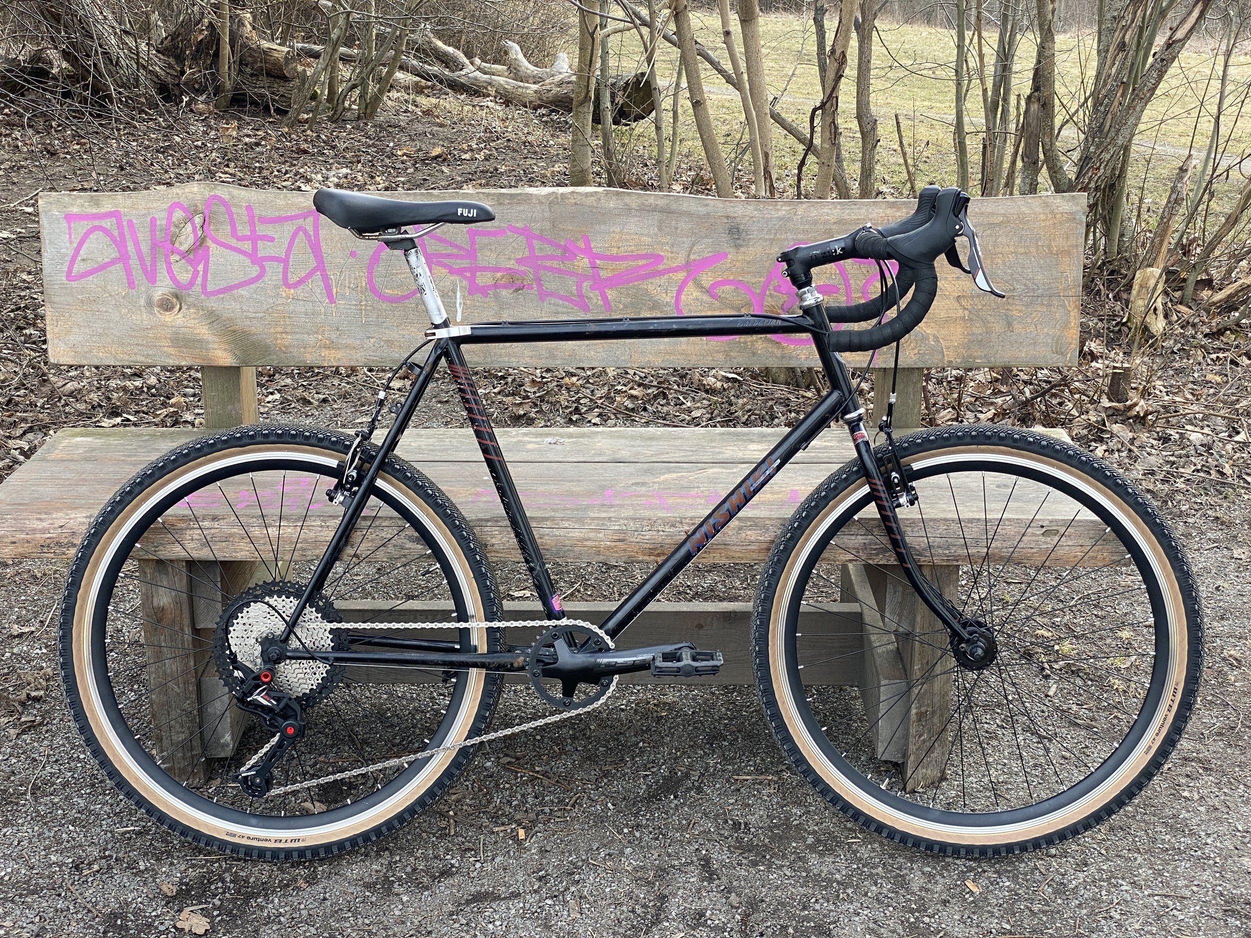

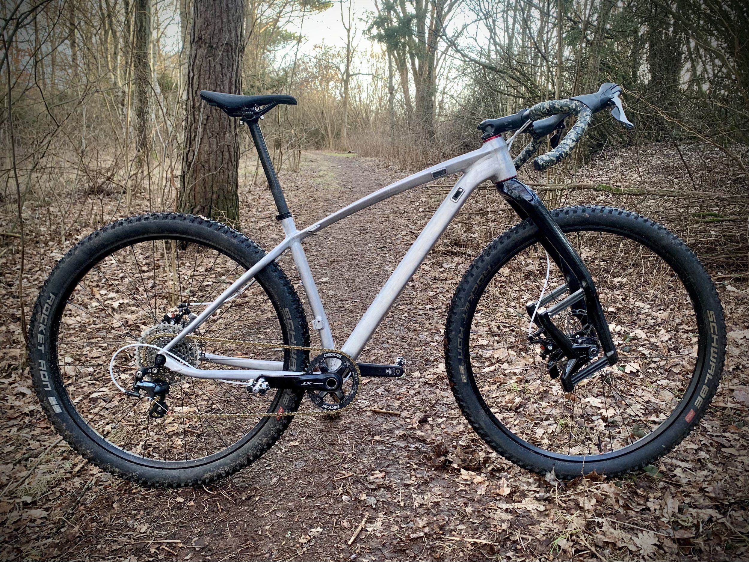

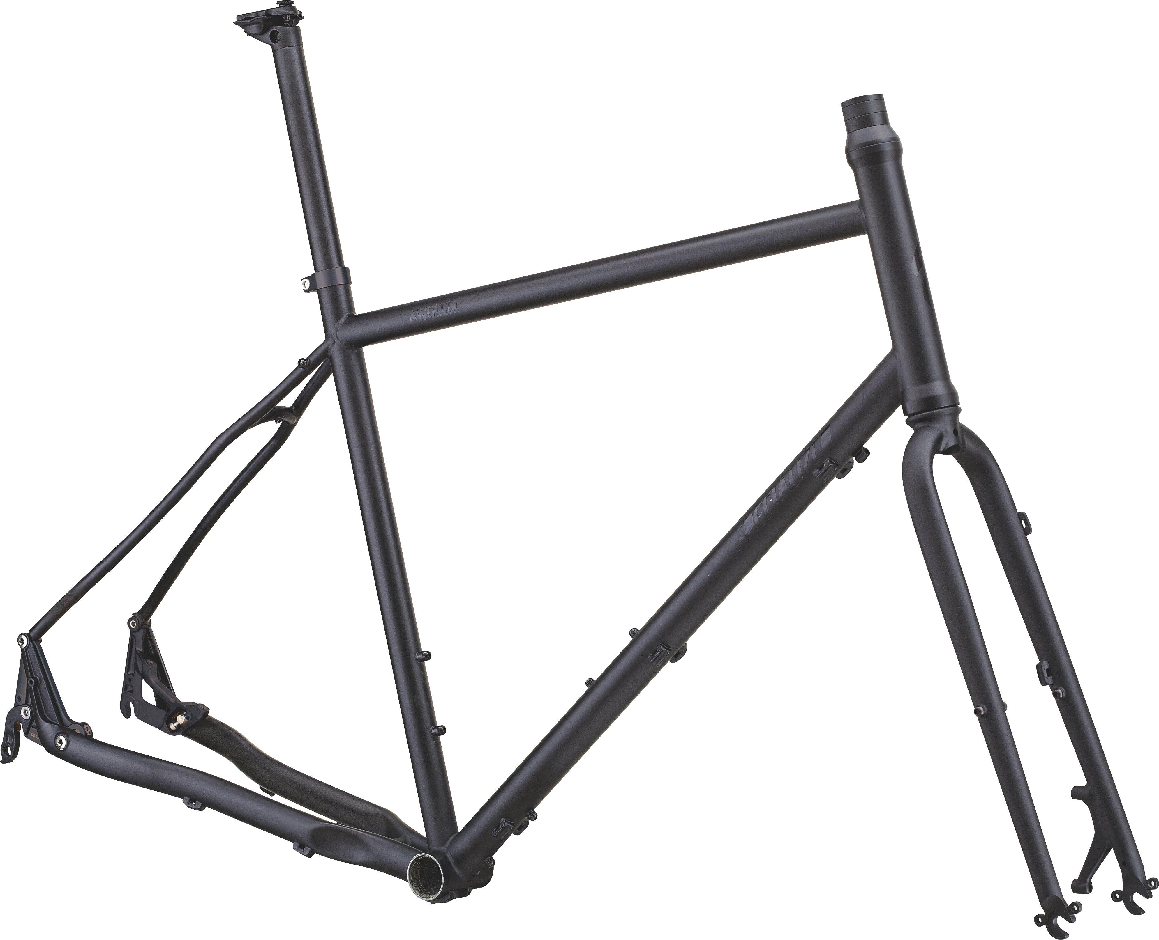

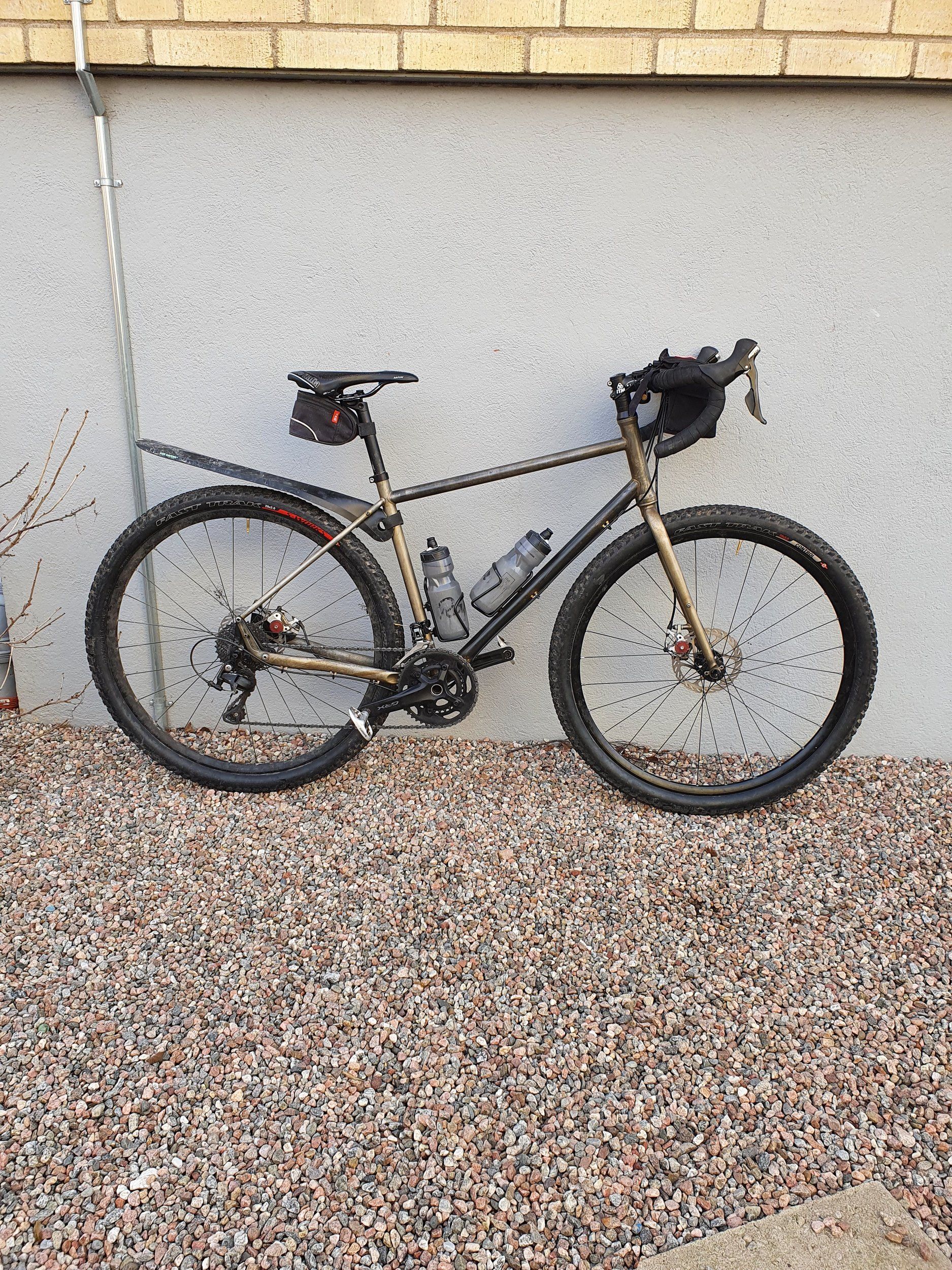

Sjukt fet. Vad är det för ram?
Specialized Awol Comp från 2015.

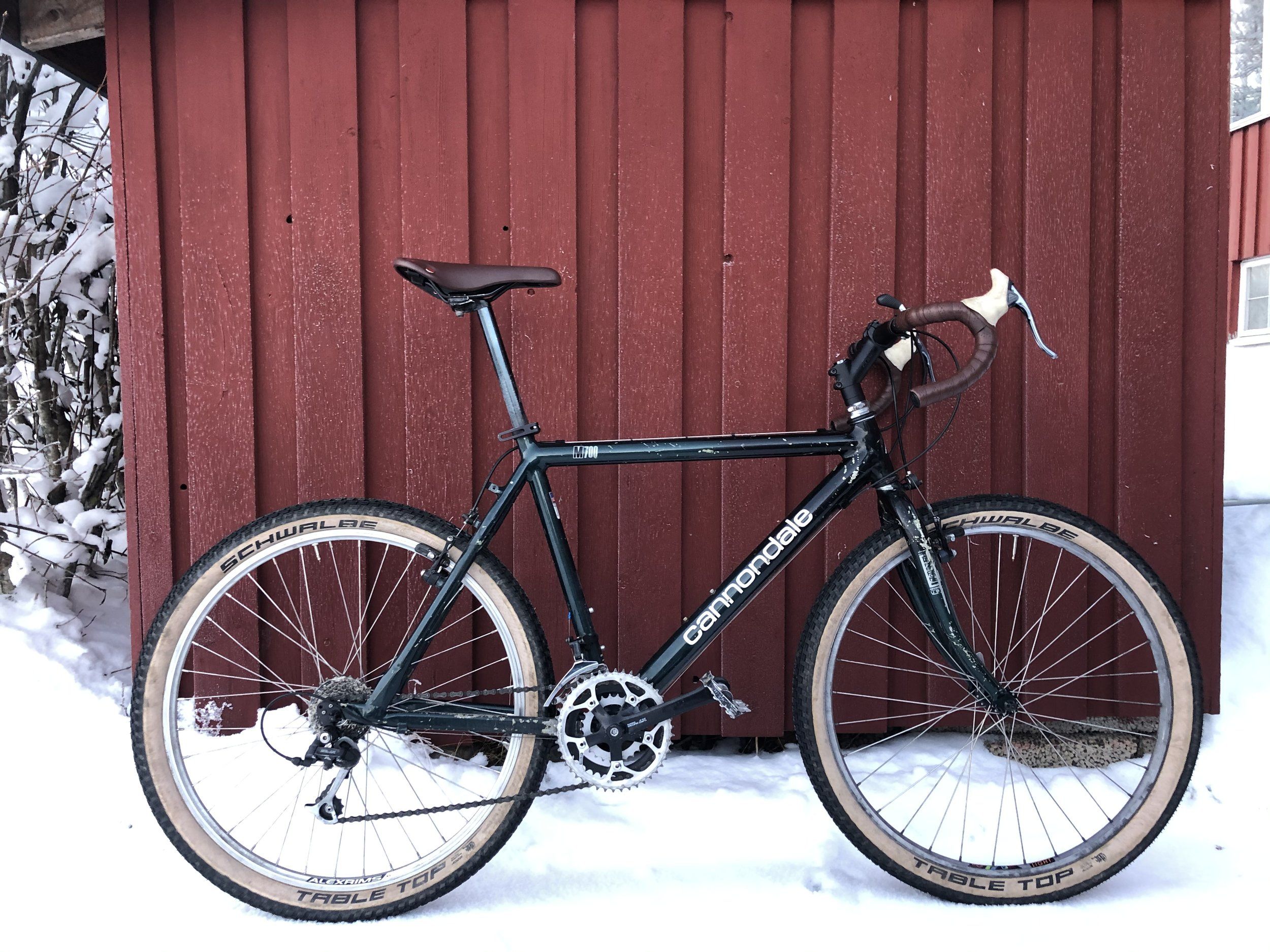

Snyggt!

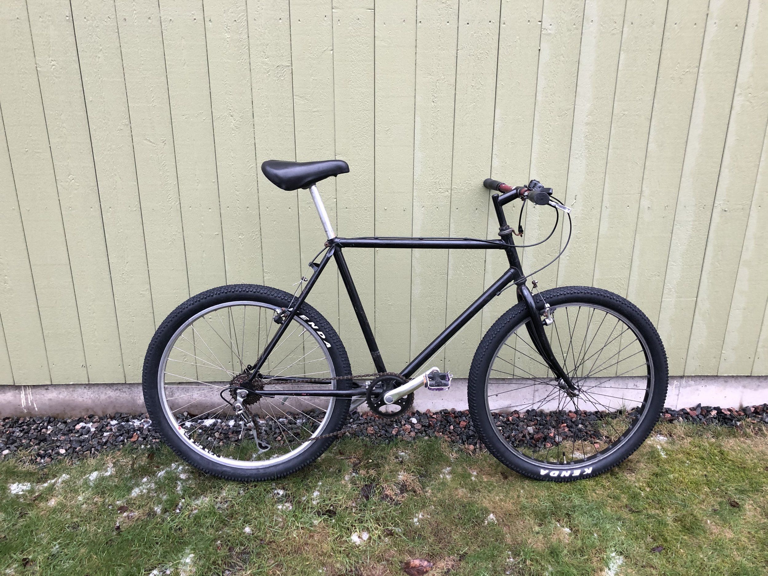

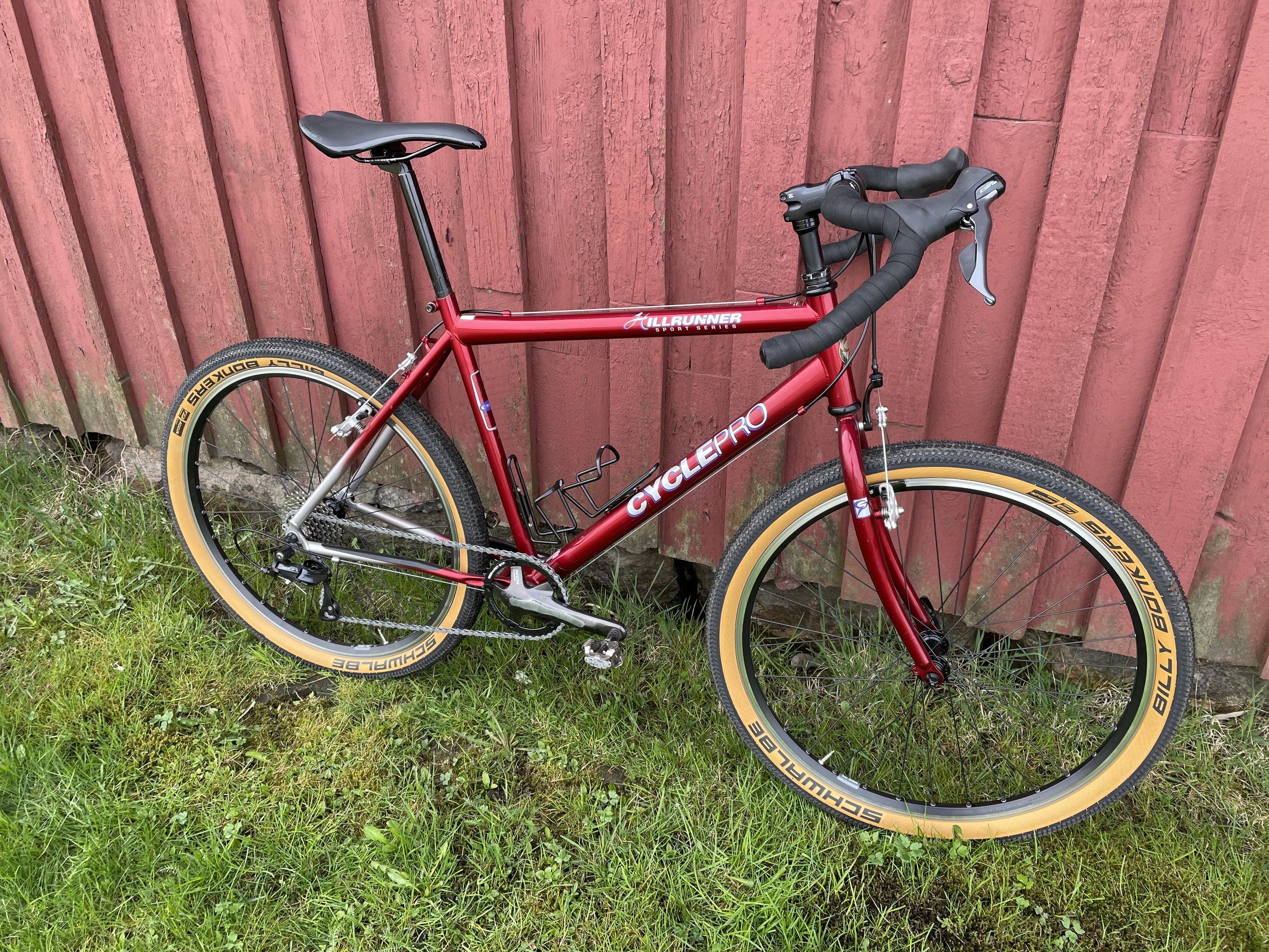

Intressant att du får till fälgbroms trots mindre hjul. Vad är det för bromsar? Och hur är bromsverkan? Jag har läst mig till att v-broms och brifters brukar funka sådär ihop.
RobSlob
Spännande, vad tycker du om gruppen?
Klanderfritt än så länge och reglagen känns robusta, skulle absolut inte dra mig för att sätta gruppen på en finare ram.
Snyggt!
Det är en 26"-ram! Har satt dit "travel agents" för att få till bromsarna.

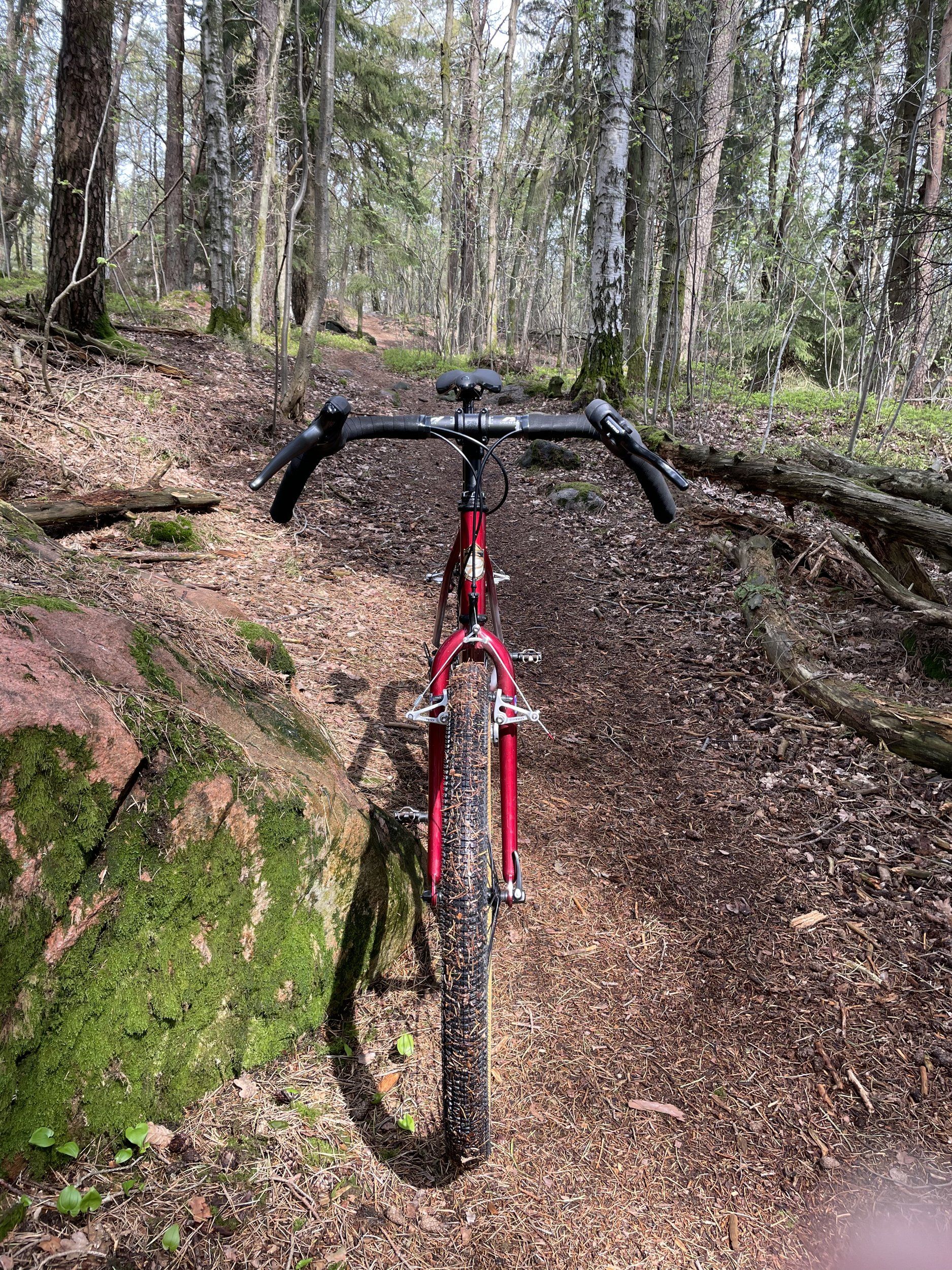

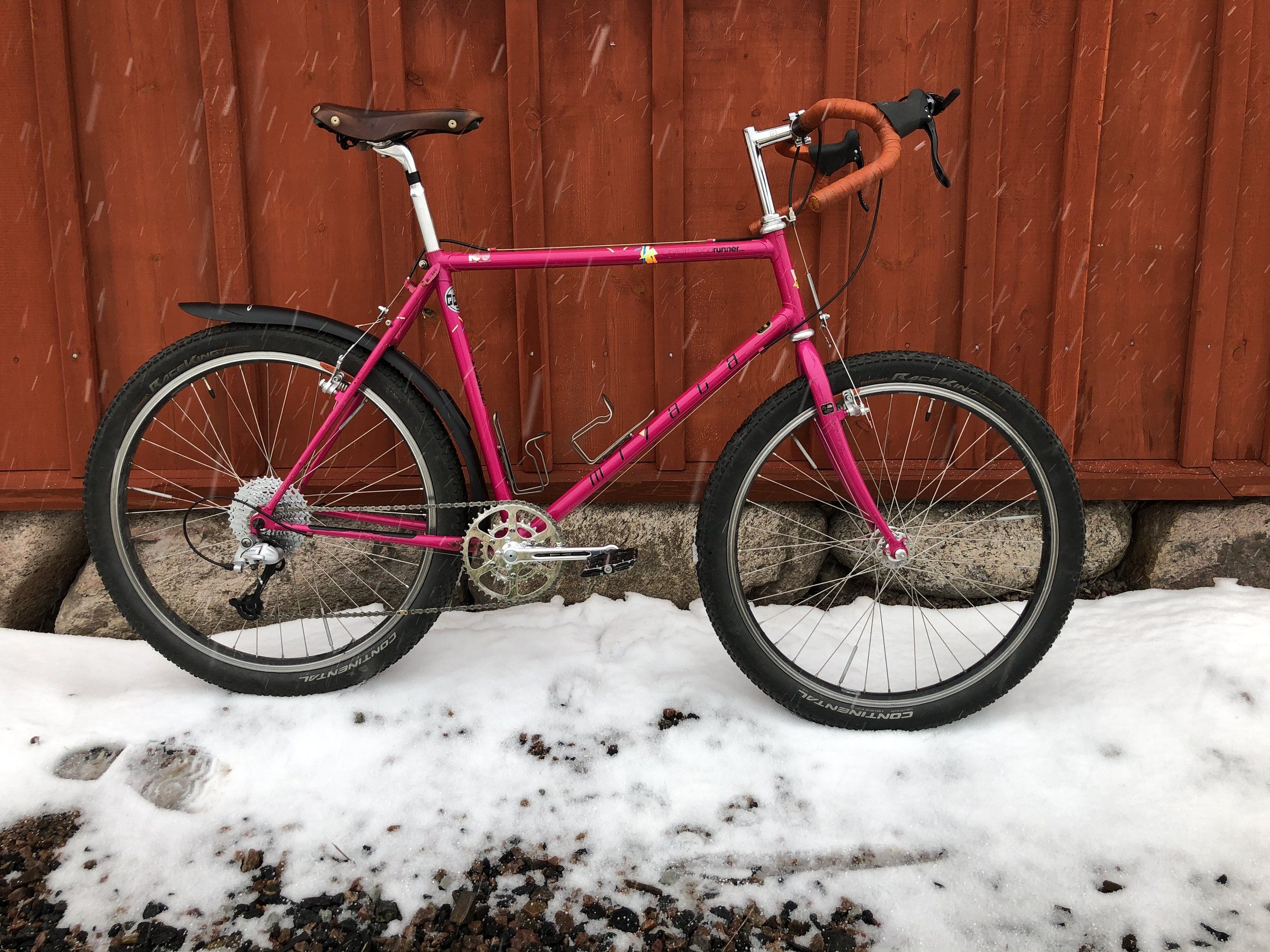

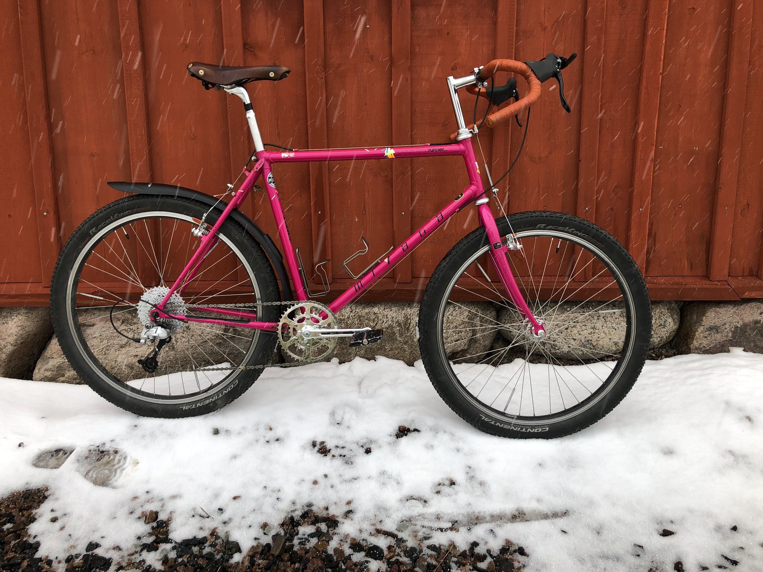

Mitt bidrag till tråden:
En Miyata On/Off RoadRunner som var fullständigt nedkörd och bokstavligt mossbelupen när den kom i mitt våld och som nu är i det närmaste återuppstånden.
Ni som har följt dess tillblivelse i Miyata-tråden vet. För er andra kan jag här och nu meddela: rosa är det nya rosa. Så var det sagt.
Helst hade jag kört den utan skärmar, för den cleanare looken som det heter på småländska. Men jag har unnat mig en bakstänka för att skona Berthoud-sadeln.
Den skarpsynte noterar också eltejpen runt sadelstolpen. Det är min son, dryga tre, som har satt sin prägel på bygget.

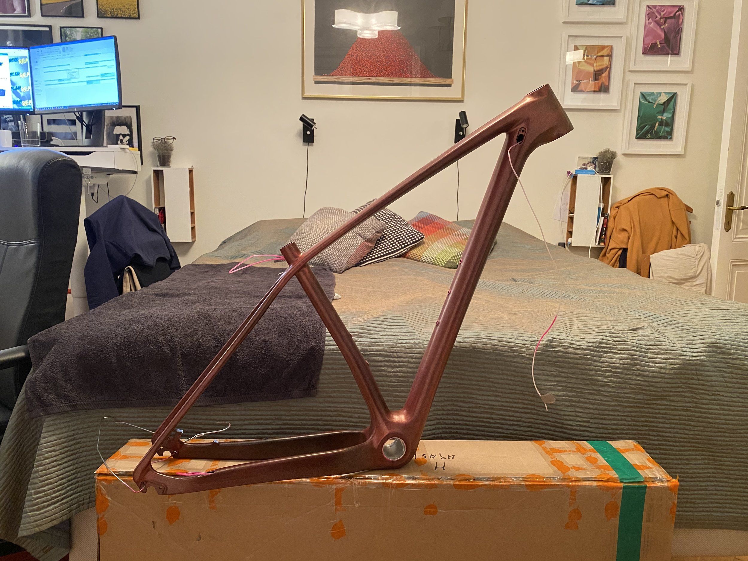

Följer slaviskt denna tråd och nu kommer jag mest troligt sakta men säkert bygga mig en, jo. Monstercross!
Hämtar en Cannondale F700 med HeadShok på torsdag och då börjar jag! Tänkt under sin tid köra 27.5" något flarestyre, som jag inte hittar för det är 25.4mm styre och allt efter (väldigt lite) googling verkar vara 31.8?! Sen cykla skitfort runt Delsjön flera gånger om!

Alternativt kör du med styrstamsadapter som jag gjorde. Det blir lite extra vikt men då har du hela 31.8-sortimentet att välja på plötsligt! Beroende på vilken tjocklek du behöver så kan jag kanske ha en oanvänd svart adapter som kan passa. Du får den gratis isf, karma för ramen jag fick av dig i vintras. Den var början på mitt monsterprojekt, även om jag en bit in i tanken bytte till en annan ram.

det verkar finnas en del headshok-stammar på ebay för 1,56 tums styrrör och 31,8 mm styre. headshok är ju som gjort för monstercross! :)

Hallåja, det var du som fick den ja! :D Grejen med Headshok är att styröret är 1 1/4 eller något och då funkar ju inte en klassisk adapter... :( Så styrstammen som kommer med, den måste stanna, de finns typ inte nya heller.. Så 25.4, eller 22.2+shim it is! Hit me with your best shot!
