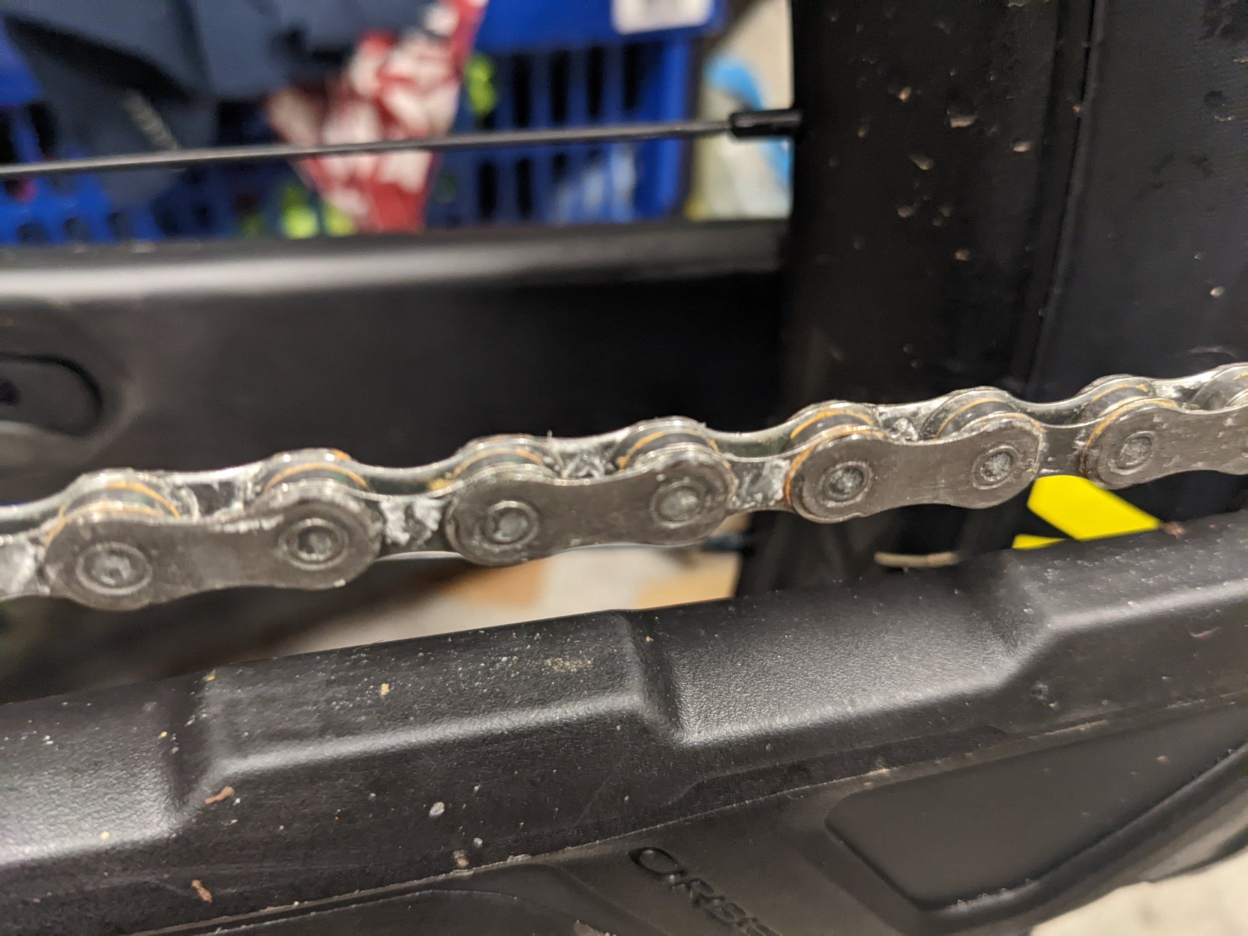

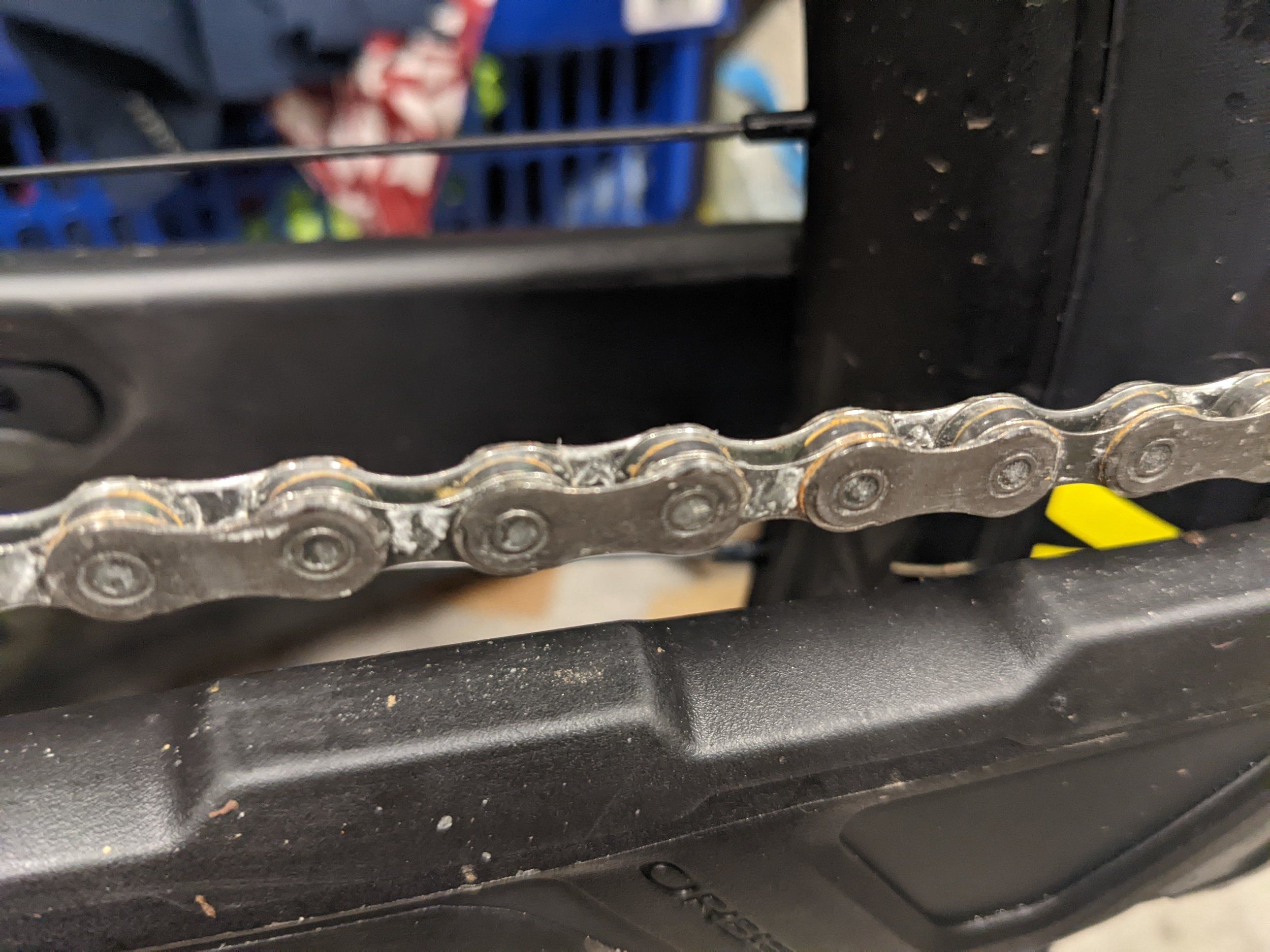

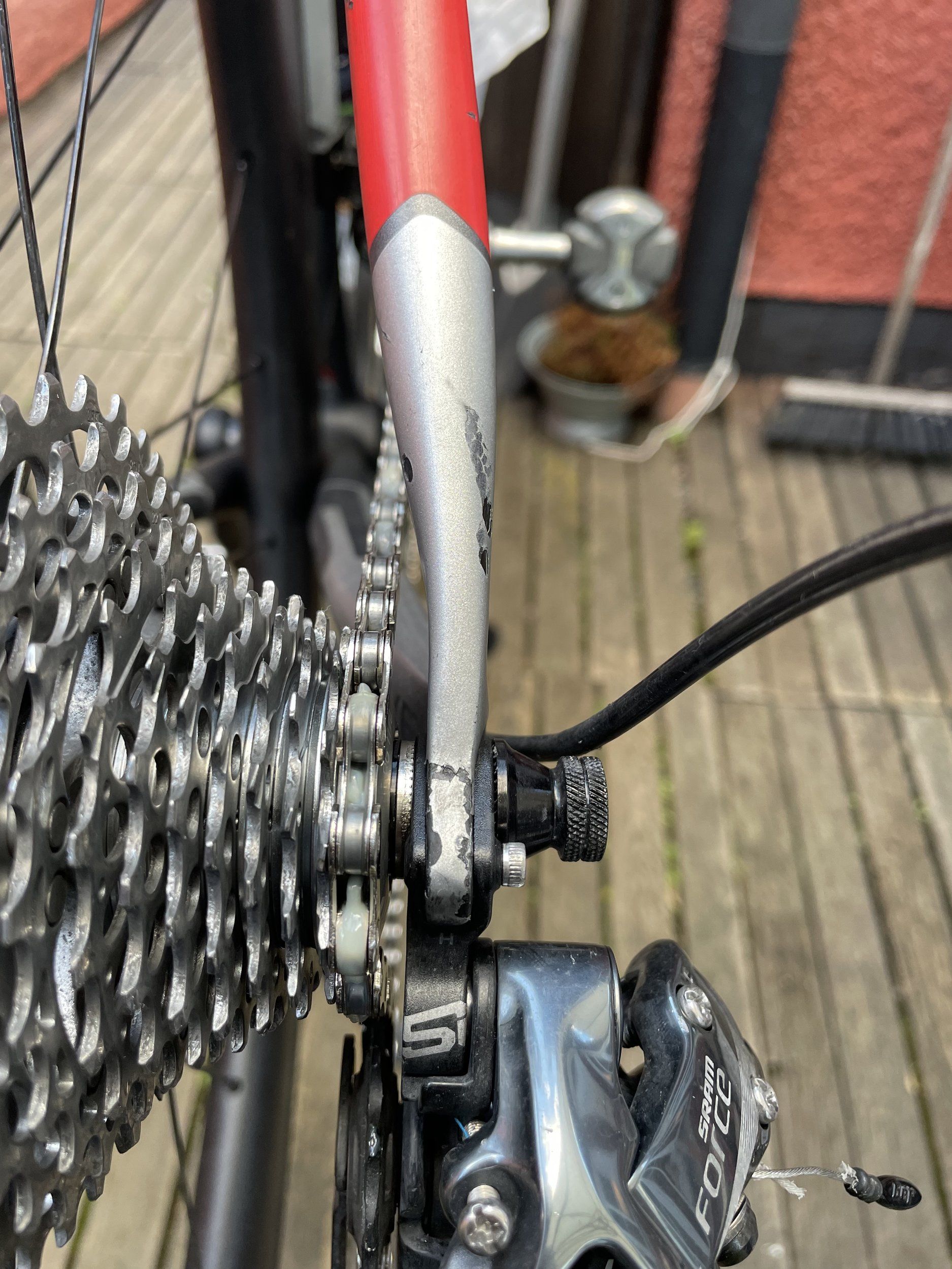

Nu ser det ut såhär. Dvs jag har squirtat kedjan första gången, lite rikligt oxå. Låtit vaxet sjunka in ordentligt. Det sitter rätt rikligt med extra vax kvar på kedjan.
Ska jag torka av kedjan eller köra som den är?
Fjärdebrunn
Visa din vaxning! kedjan inte benen

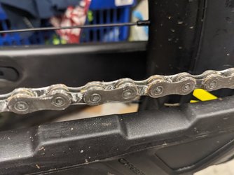

Nu har jag kört tre rundor efter fultvätt och första squirt-vaxningen. Vaxet som sitter i rullar och länkar trycks ut i små klumpar som samlat skit. På bilden är kedjan ordentligt avtorkad med microfiberduk. Funderar på att tvätta då jag har svårt att få bort allt på insidan. Enligt säljtexterna är det bara att borsta av och smörja om…
Kedjan har gått gnisselfritt ca 25 mil /3 rundor.
Vad säger ni?

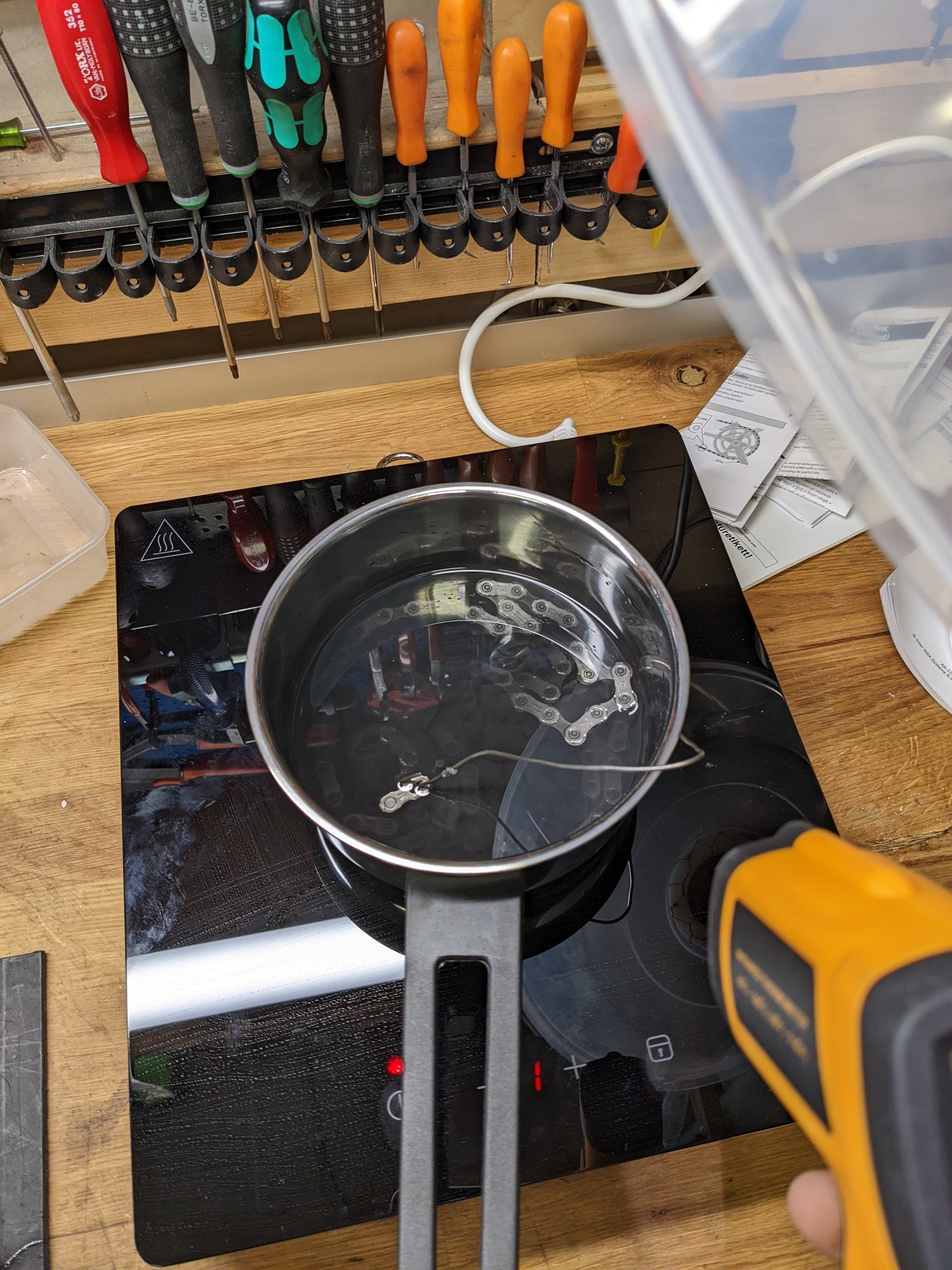

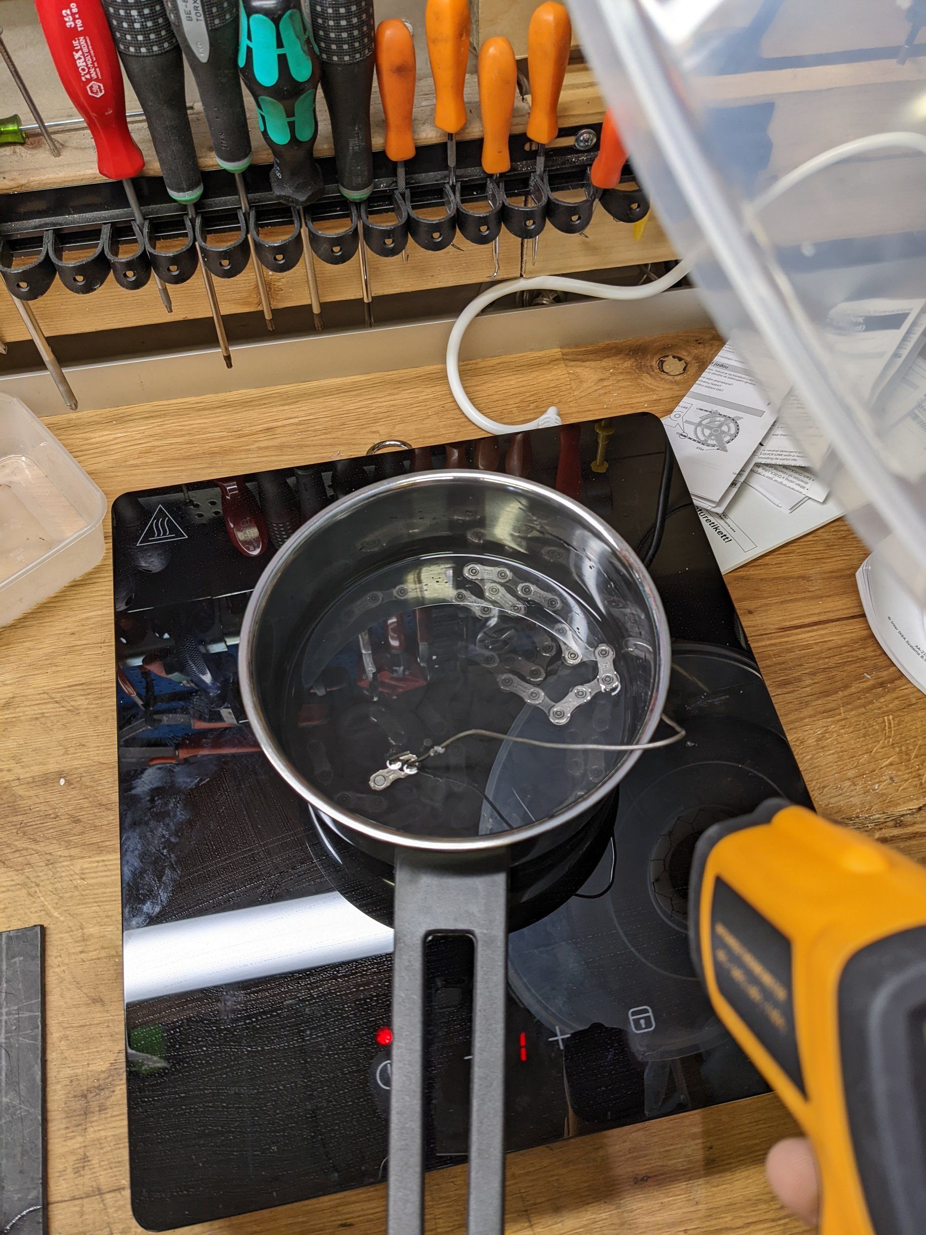

Avfettade och rengjorde två kedjor, en XT och en GX mycket noggrannt
Först kallavfettning, sen lacknafta, sist IPA och sen värmde jag dem i vax till 95 grader, lät dem ligga till det började stelna på ytan och tog upp dem.
Körde en tur idag i lite lätt regn och skogen var blöt.
Rengöringen hemma var ju extremt enkel. Dushade av lite lätt med slangen och drivlinorna såg skinande ut.
Nu ikväll:
ROST - på båda kedjorna!!!!
Jag har ALDRIG haft problem med rost på våra MTB-kedjor innan.
Det blir varmvattenbad imorn, torkning och på med blöt-olja igen.

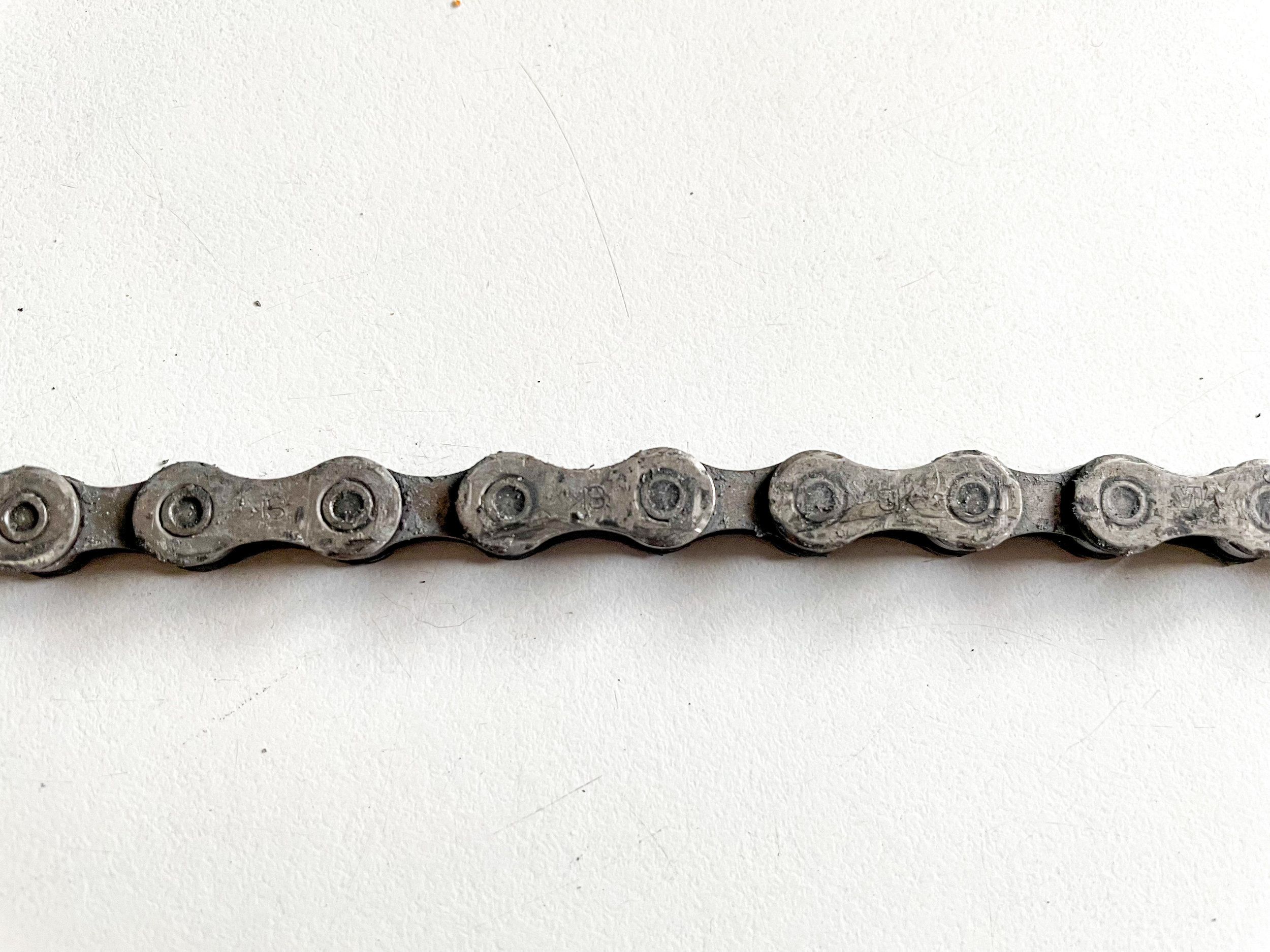

Nån annan som haft rostproblem efter varmvaxning? Jag har bara läst om att det ska vara så bra...

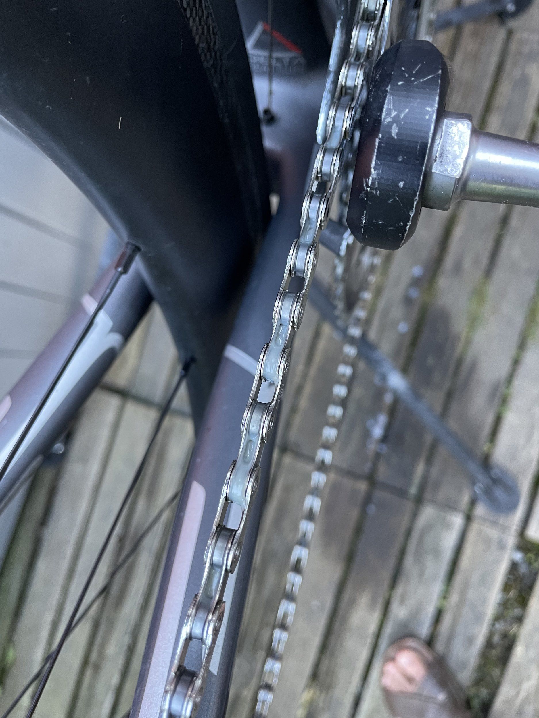

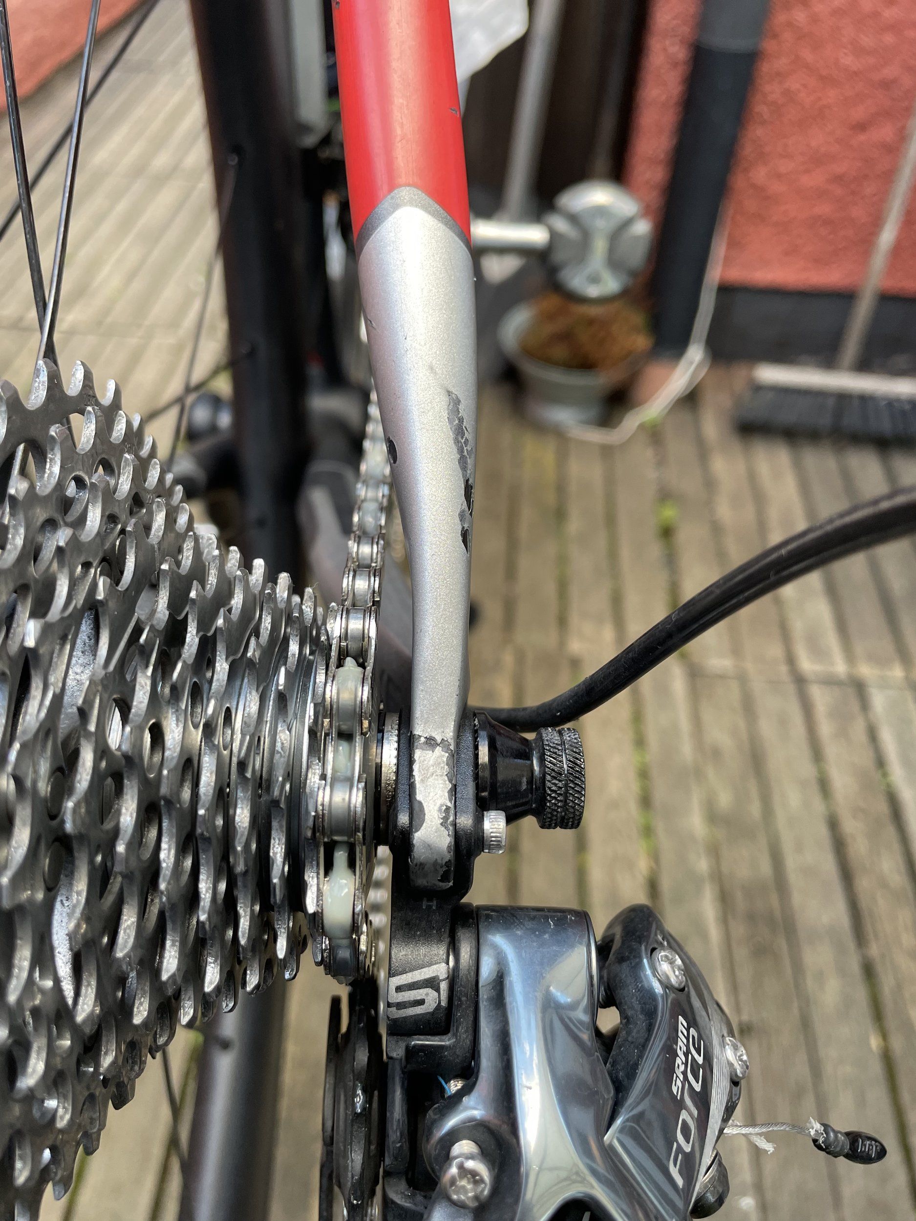

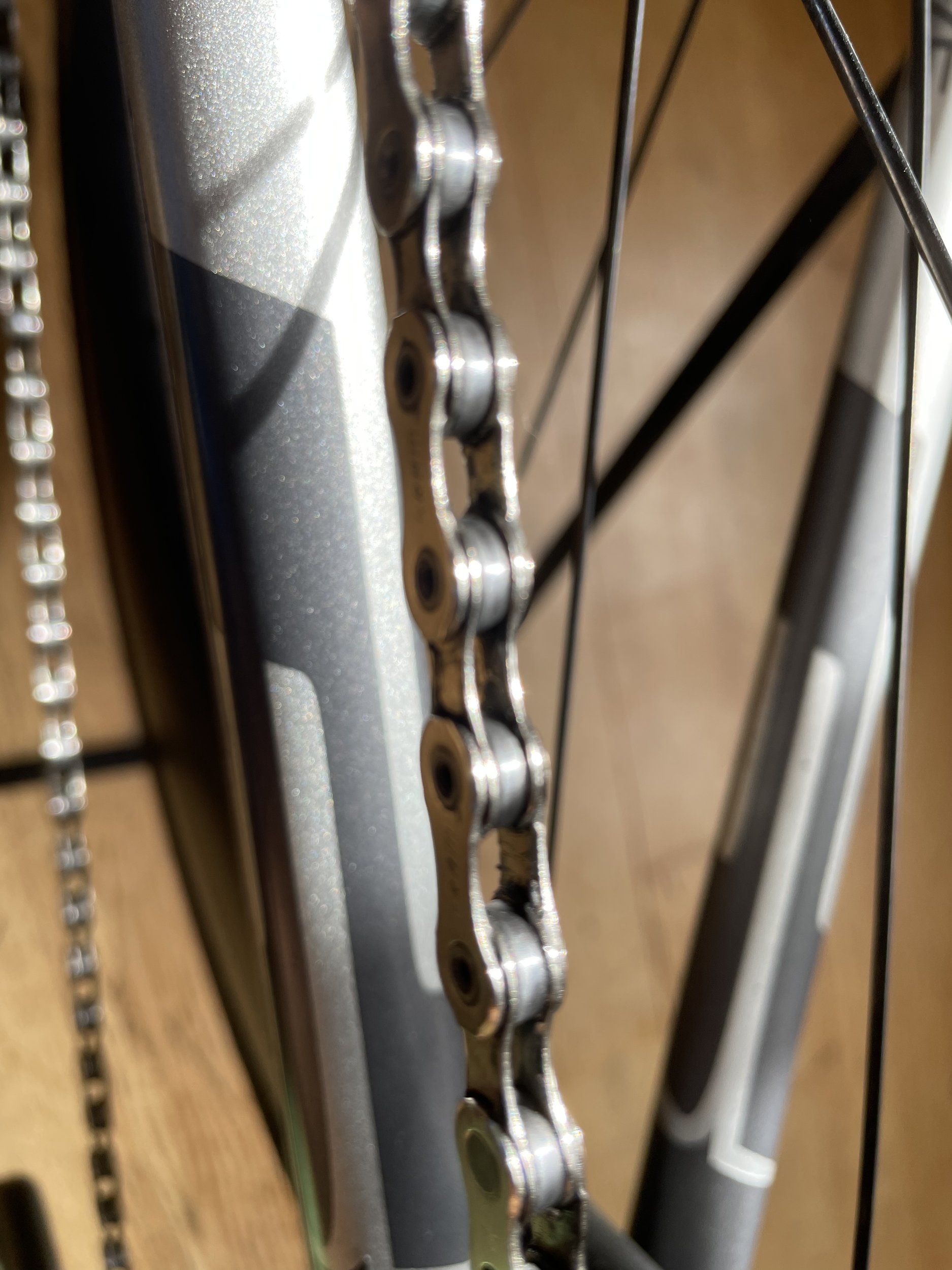

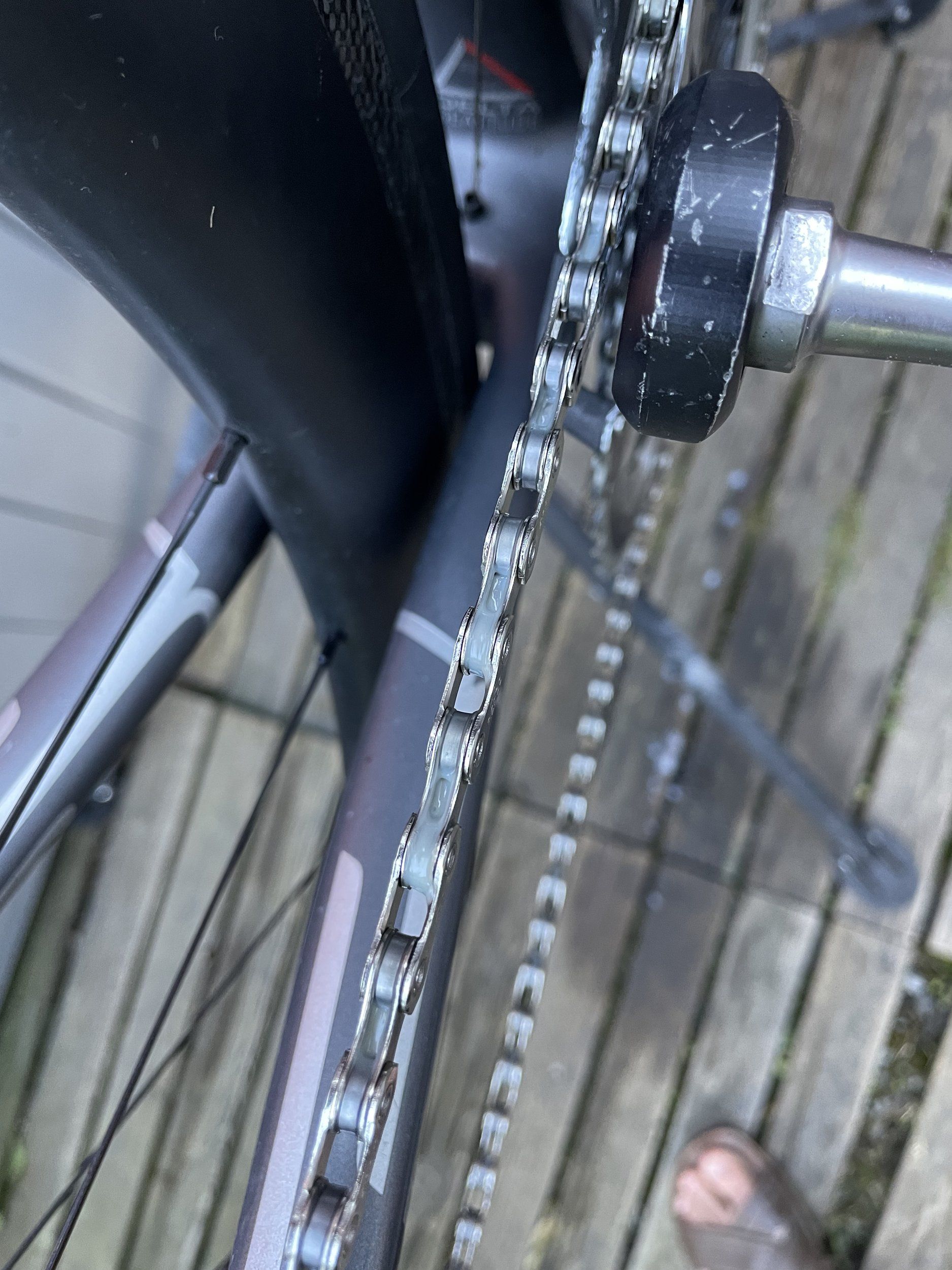

Lite sådär impad av squirt. Smörjer gör det men rengöringen av drivlinan liknar den med FL gröna. Får ta till babywipes för att inte skiten ska ackumuleras. Lägger en droppe squirt/rulle, vevar, torkar överskott.
Bild efter 6 mil lvg.

Tror du fortfarande har en del fabrikssmörja kvar inne i kedjan som har blandats med squirten och sen blandas med smuts då den åker ut allt eftersom.
Helt otroligt vad mycket fabriksfett som måste rymmas på ställen jag inte visste fanns. Nåja, någon gång borde ju även det ta slut. Möjligen då efter det att kedjan har slitits ner då förstås.😀

Var dags att vaxa om kedjorna jag hade på UTU.
Första kedjan hade gått säkert 20mil innan start. Sen bytte jag kedja i Trondheim efter 800km.
Och den andra kedjan har suttit på till målet och varit kvar ett par veckor efteråt och har nog 150-200km ytterligare på den.
Har använt absolute blacks graphene hårdvax.
Har stödsmörjt med squirt vid behov, efter regn osv. Squirt mår verkligen bäst av att få torka in över natten, Att smörja och cykla direkt är något jag undviker så långt det går, men än det är ju såklart bättre än att inte smörja alls.
Har alltid en liten burk med squirt i ramväskan nu. Nästa gång ska jag köpa schmoowe eller va den heter.
Rengöring första gången gör jag med varmavfettning i ett par dagar, sen lacknafta i minst 2 omgångar.
Sen räcker det med kokande vatten och lacknafta.
Att köra kedjan i vattenbad mha glasburk har fungerat bra flera gånger.
Tills det inte gjorde det.
Brukar ta upp burken och skaka så länkar rör sig och få vaxet överallt.
Igår sprack burken, botten gick ur och vaxet flöt upp och la sig ovanpå vattnet.
Jag som har lite köksvana lät vattnet reducera bort och lät kedjorna i badet ligga i länge.
Men det sista vattnet som ska ur varmt vax ångar inte, det smäller och exploderar ur. Så nu ska jag sanera bänken från vaxfläckar.
Men kedjorna blev bra.
Tog inga bilder på misären 🙃

På temat UTU; den här kedjan körde jag 80 mil på, med en rejäl regnskur sista 7 milen. Slarvigt rengjord med lacknafta, T-sprit och kokande vatten och sen vaxad med paraffin från Panduro. I Trondheim plockade jag av den och la den i en plastpåse där den har blivit liggande i två veckor till igår. Mina skor var rejält blöta i Trondheim, men det är möjligt att kedjan hade torkat eftersom det slutade regna på väg in. Kan eventuellt ha torkat av den lite snabbt också, kommer inte ihåg riktigt. Den ser rätt skitig ut, men såg ingen rost när jag gjorde ren den igår.
Från Trondheim körde jag på en andra kedja till mål (74 mil) genom ordentligt med regn (typ 5 timmar konstant regnande med inslag av monsunregn) utan att lägga på någon smörja efter vägen. Jag noterade inget missljud eller risiga växlingar.
