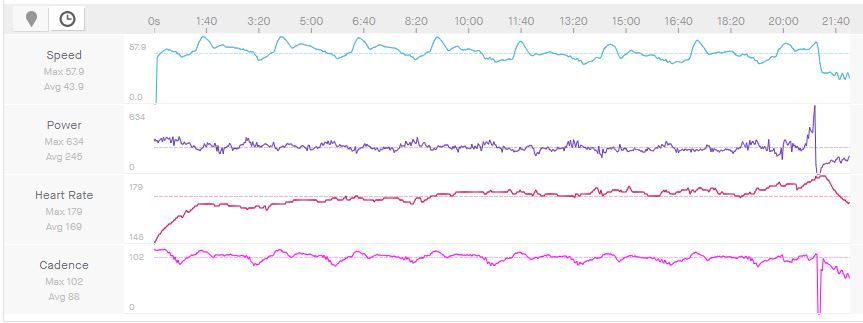

Det var länge sen jag körde ett Zwiftrace... 16km platt bana, drygt 20 min racetid.
Snitt 252W eller 3,8W/kg räckte till en 28 plats i B-kategorin. Inget att skryta över men jag blev svettig och trött.

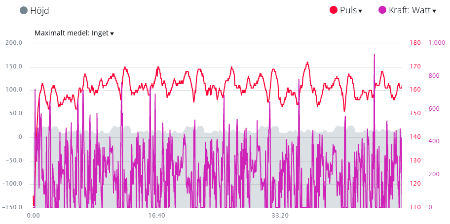

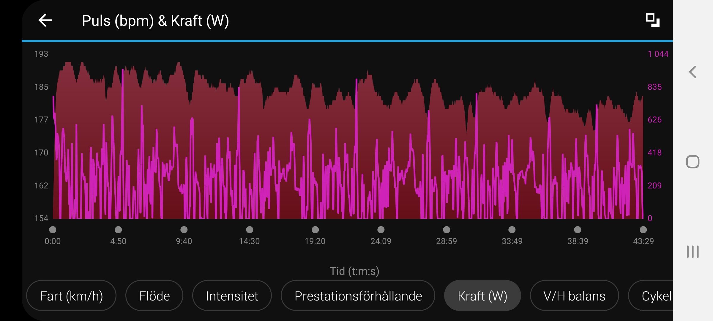

Söndagens cX i Barton Park Oregon.
H50 klassen, placering 6/48
Detta var mitt livs andra cX-lopp.
Fick tyvärr hålla igen lite på slutet efter att jag "burpat" bakdäcket med två varv kvar och knappt vågade belasta sadeln resten av loppet.
Avg 384w i 45 minuter imponerade åtminstone på mig själv ;-)

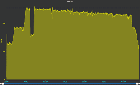

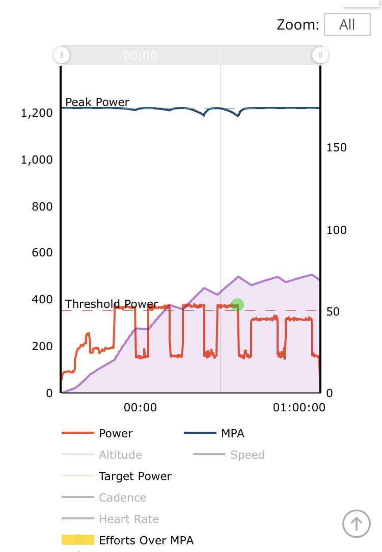

Efter ha tränat 8 dagar i streck (mest kortare sweetspot och lite tröskel) så vilade jhag igår. Idag körde jag en group-ride (cat c) på Zwift som jag tänkte skulle hamna runt sweetspot för mina beskedliga 255w. Givetvis naivt och med lite bryggningar för att hänga med klungan in i mål så blev det 52 minuter strax över ftp och då struntade jag ändå i att spurta och var relativt fräsch på slutet. Borde ha varit död, så ligger nog ett par procent lågt. Lite roligt är att trots att jag körde över gränsen för angiven kategori så såg det ut så här:
z2: 2%
z3: 18%
z4: 48%
z5: 26%
z6: 6%
Zwiftpower kastade upp mig i cat b och ftp:n behöver nog ses över. Nu kommer jag få veta att jag lever kommande veckor. 10% ökning till innan nyår med ostrukturerad sst / tröskel är målet.

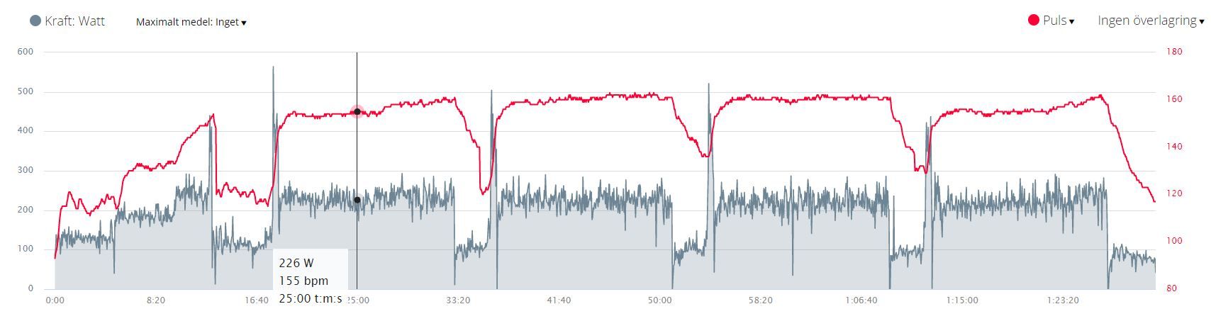

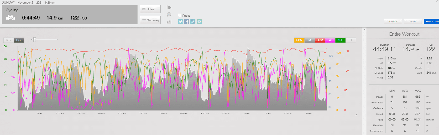

Morgonwatt, hoppade upp 05.30 på trainern och det var riktigt segt idag. Höll på lägga ned efter uppvärmningen men tänkte jag kör första intervallen så ser vi efteråt hur det känns. Så klart slutar man inte då när man väl tagit sig upp och satt igång men jag försökte verkligen vara disciplinerad och säga till mig själv om det inte känns bra stänger jag ner.
4*15 på 90% av FTP med 30 sek spurter inför varje för att tömma den anaerobiska förmågan och verkligen jobba aerobt i de kommande blocken.
Gillar de här blocken man inleder med en spurt verkligen, känns supertrögt de första minuterna efter spurten men sen så planar det ut och plötsligt är det okej igen. Sen är dem smidiga för man kan trappa upp progressionen genom att dels förlänga intervallerna och dels smyga upp intensiteten gradvis.

Kul pass! Är det all out 30sek eller bara lite anaerobt?

Just de topparna gör nog rätt mycket för upplevelsen. Kändes det bra efteråt eller blev du sliten?
Ne det känns rätt bra, det är de där första minuterna efter sprinten som är tuffa på block 3 och fyra, men man vet att det kommer bli bättre, sen gör den där 30-sekundaren mitt i rätt mycket för att ladda om mentalt för andra halvan.

Aha, dippen är 30 sek vila. Ja, då har man något att se fram emot. Ska nog testa det där snart. Allt över tröskel tar rejält på mina ben, så det är nog välbehövligt

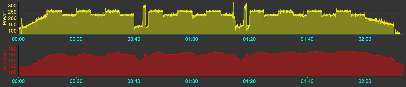

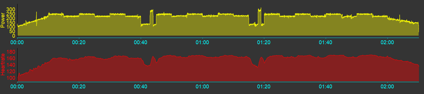

Visa dina Watt

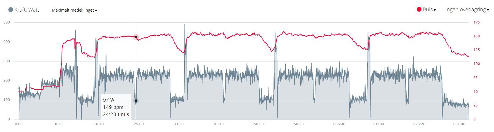

Följer upp passet i tisdags med lite progression i form av "same same but different".
4*15 sweet spot, fortfarande med 30s spurt att börja med men utan 30s vilan i mitten av varje block.
Därmed ökas progressionen i Trainerroad från 7.3 => 7.6.
Kändes bättre än i tisdags initialt, men ju längre in på passet jag kom desto tuffare blev det medan det snarare var tvärtom på första varianten. Helt klart hjälper den där 30s pausen mitt i, både för benens trötthet men även mentalt. Nu hade jag förvisso kört lite styrketräning dagen innan också så benen var ju mer slitna än i tisdags vilket säkert också påverkade. Tappade ett par watt totalt mot målet på sista blocket och känner mig klart mer sliten - vilket ju förvisso speglar den ökade progressionen. Pulsen sticker också på slutet av sista, där jag försökte "ta i lite extra" sista minuterna för att kompensera den något långsammare starten.
Passet heter "Torbert" i Trainerroad om någon vill testa.

Bra kämpat på sista, en till hade nog blivit intressant :) Ska nog testa att snickra ihop något liknande. 150%, 90%, 40%?

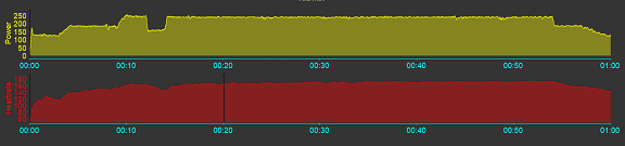

Blev ett kvällspass - zwift sst (long). Körde på endast vatten och hade inte ätit på 4 timmar, dumt.
Kändes ändå helt ok tills det bara återstod 10 minuter av intervallerna. Sen kom tröttheten och jag fick lida sista 10 plus att även nedvarvningen kändes jobbig.

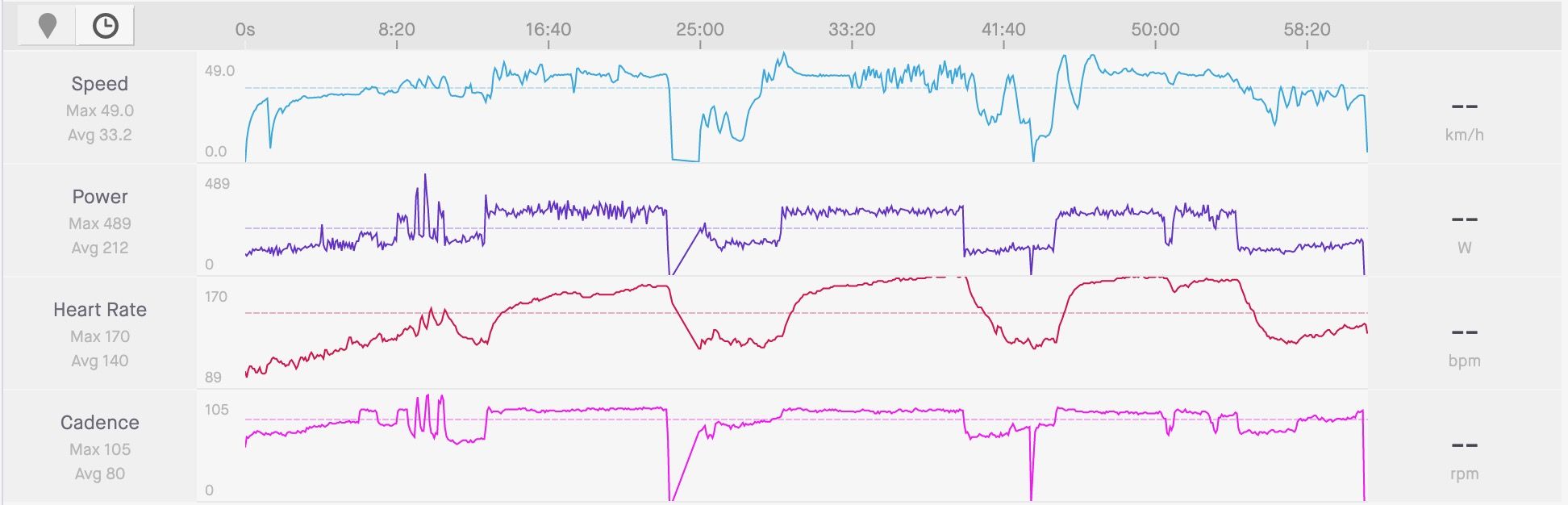

Favorit(?) i repris nu @265 watt (estimerad) ftp. Halvvägs in i första 5-minutaren undrar jag vad jag håller på med då det känns jobbigt (har väl inte riktigt hunnit komma igång pga ganska kort uppvärmning). Sen blir det inte mycket värre under kommande 90 minuter. Därefter är dock slutet riktigt drygt och jag fortsätter bara för att det har gått för långt för att ges upp.
Efter 1:40 fortsätter jag endast för att det är för sent att ge upp. Snart fastnar jag väl på en ftp-platå och då kanske det blir möjligt att hinna "träna bort" lidandet mot slutet.

Du kanske behöver tillföra lite energi en stund innan det blir jobbigt mot slutet.

+1! har du inte tillfört någon energi på dryga två timmar är det dags att prova. Hur långa är blocken? ser ut som 3 block med 3*5 ish @ftp och 3*5 ish på typ 230? Lite vila och lite spurt er :) ser klart mastigt ut men roligare än de där långa på konstant effekt.

Nej inte fullt så blodigt: 3*(5m@255/5m@225) förutom sista där det är 4* istället. Pauserna innehåller 1m@295 som antagligen är till för att pulsen inte ska gå ner så mycket. Överväger att ta bort den och korta ner till 2m mellan blocken istället. Det är faktiskt ganska kul.
Jag ska testa med en banan per paus nästa gång. Det låter troligt att jag hamnar på för låga glykogennivåer. Har för mig att jag har klarat 2h strax över 85% av ftp förr utan käk. Depåernas tak kanske ökar långsammare än ftpn?
