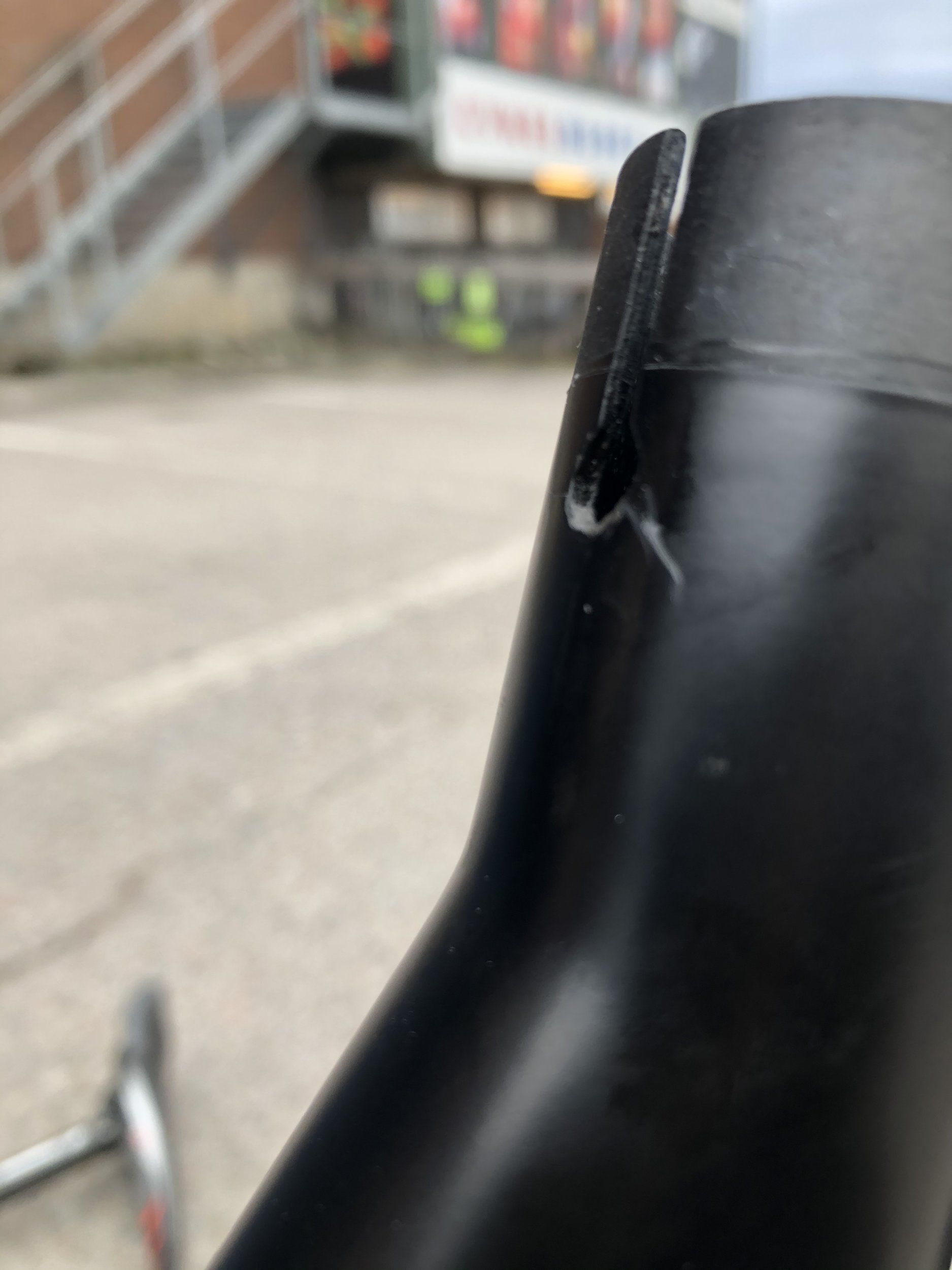

Sadelröret Focus 01E 2018
bekväm grop hejdå

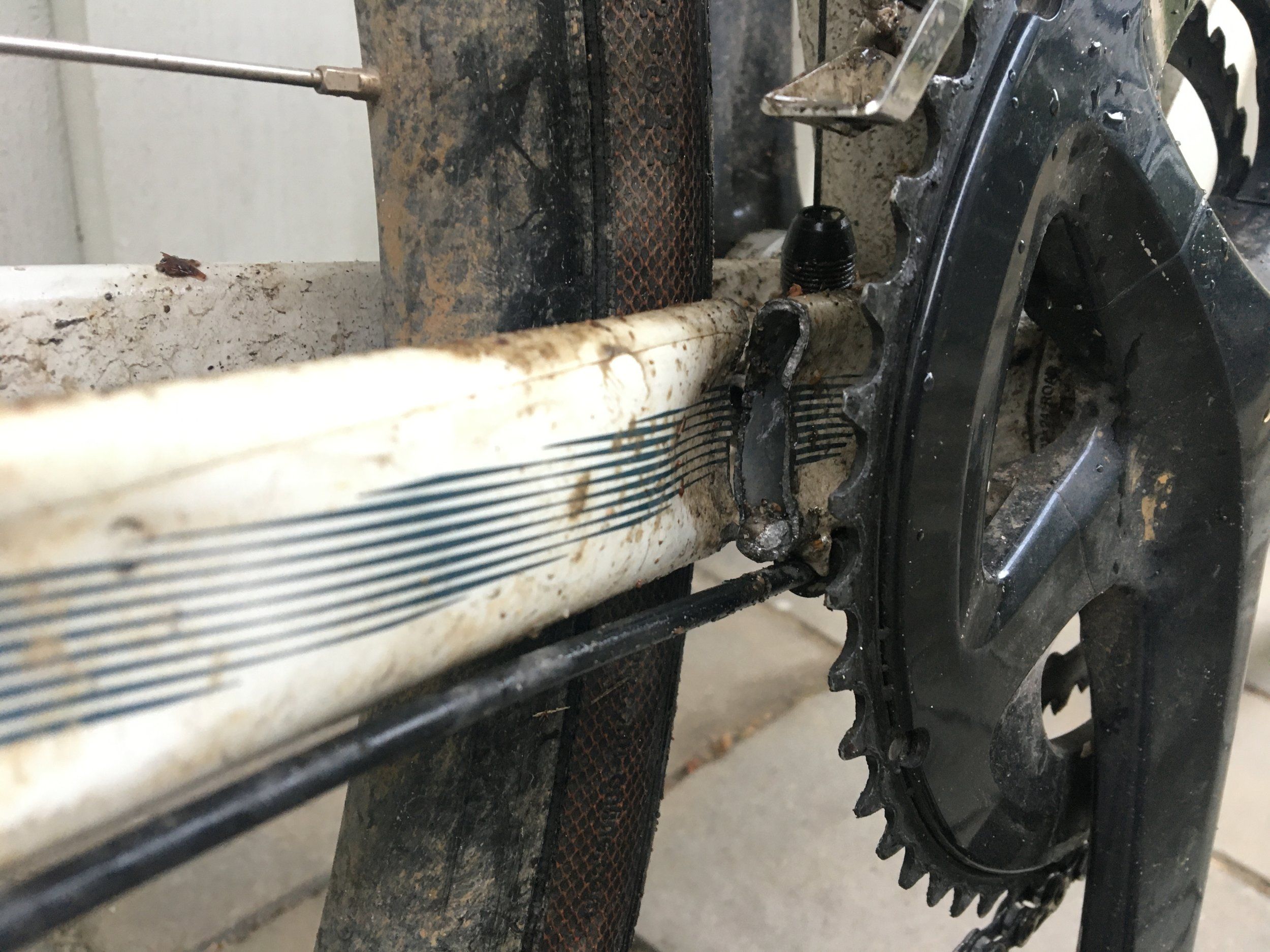

Då var det dags att återuppliva denna tråden…

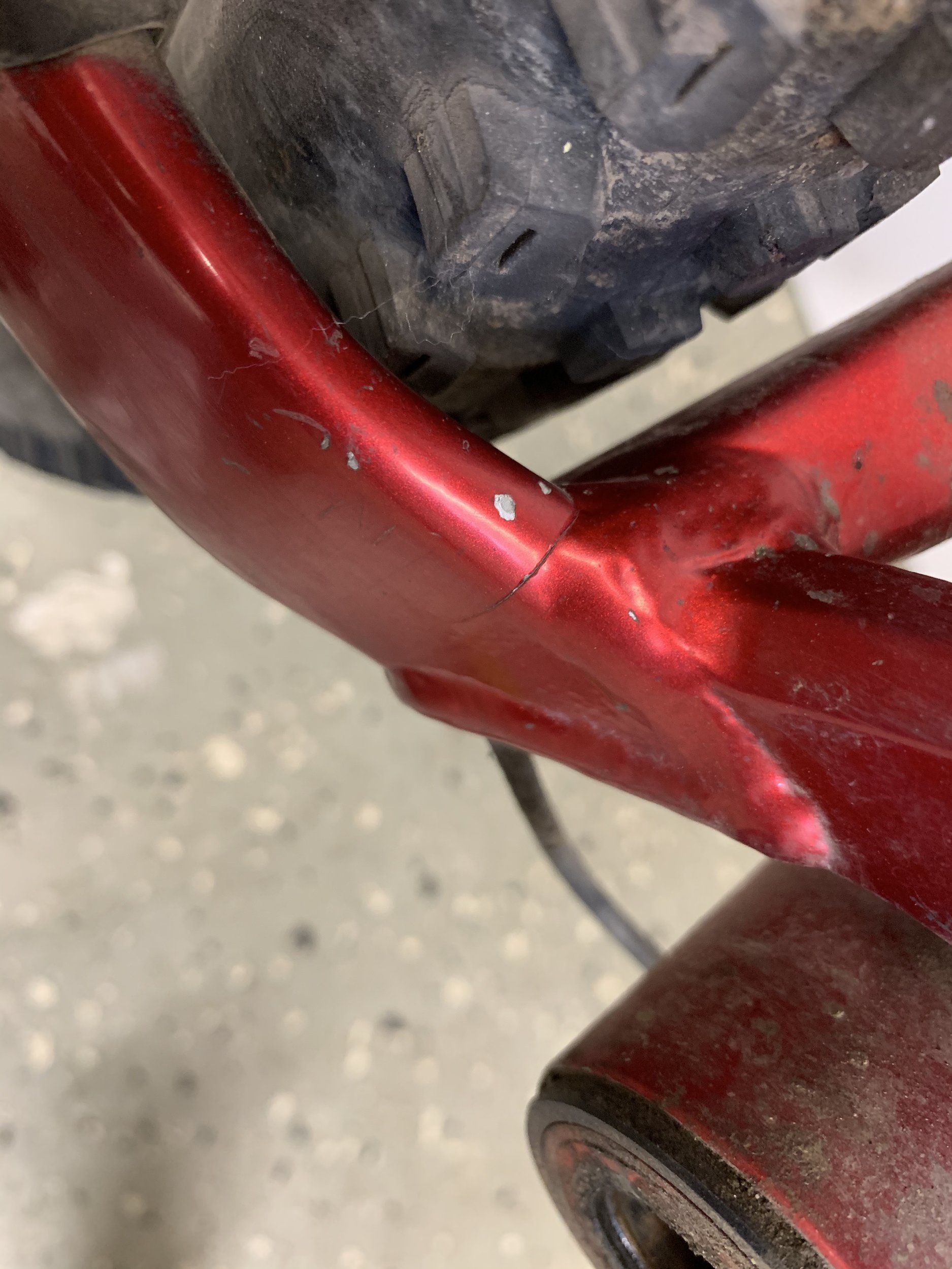

Hittade en spricka i kedjestaget på pendlaren. Konstigt nog inte i en svetsfog som man oftast förväntar sig, utan där röret är format för att maximera däckfrigång. Tillverkaren har visst fem års garanti där jag är ursprunglig ägare och köpte ramen för ganska exakt fyra år sedan… Vågar man hoppas på att få ut något från dem tro?

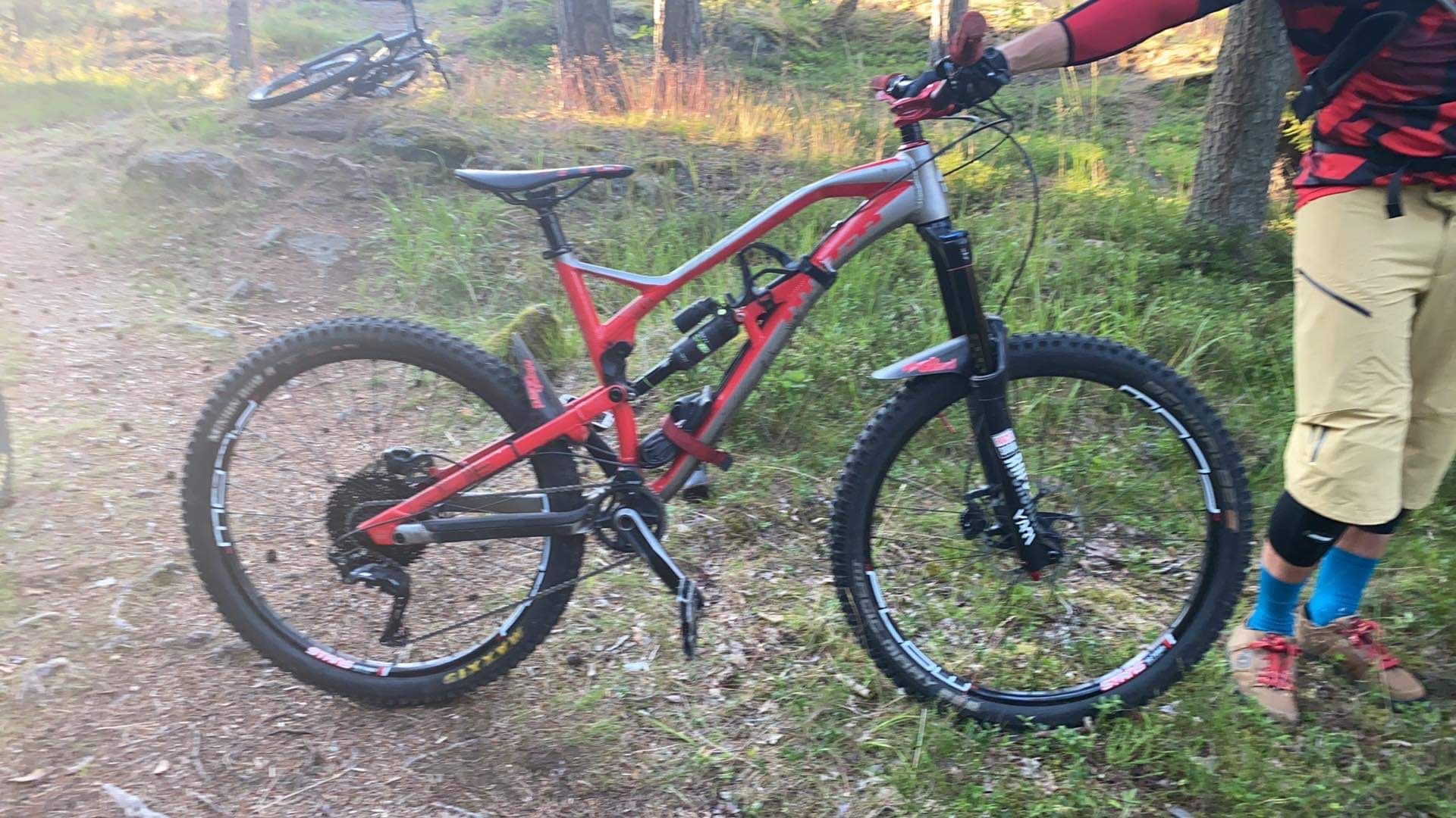

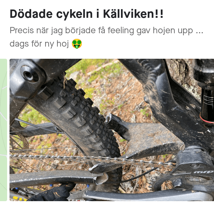

En relativt stor sten va tydligen placerad efter ett litet hopp , landade snett efter hoppet , komprimerad gaffel , sen rakt in i stenen med en härlig otb . Det va inte av sådan karaktär dock så att detta borde hänt . Så ramen var säkert skadad sedan innan...
Kort hjulbas och brant gaffelvinkel är det nya gamla svarta.
Frontat nåt gissar jag?
Chauffören ok?
Valhalla_
Visa ditt rambrott
Snyggt!!
Ser jag rätt nu, bortsett från den skumma gaffelvinkeln, den är sprucken i nedre röret också? I så fall kan det vara utmattningssprickor med start i dämparfästets svetsar. Denna smäll kanske var droppen som fick den att ge upp helt.

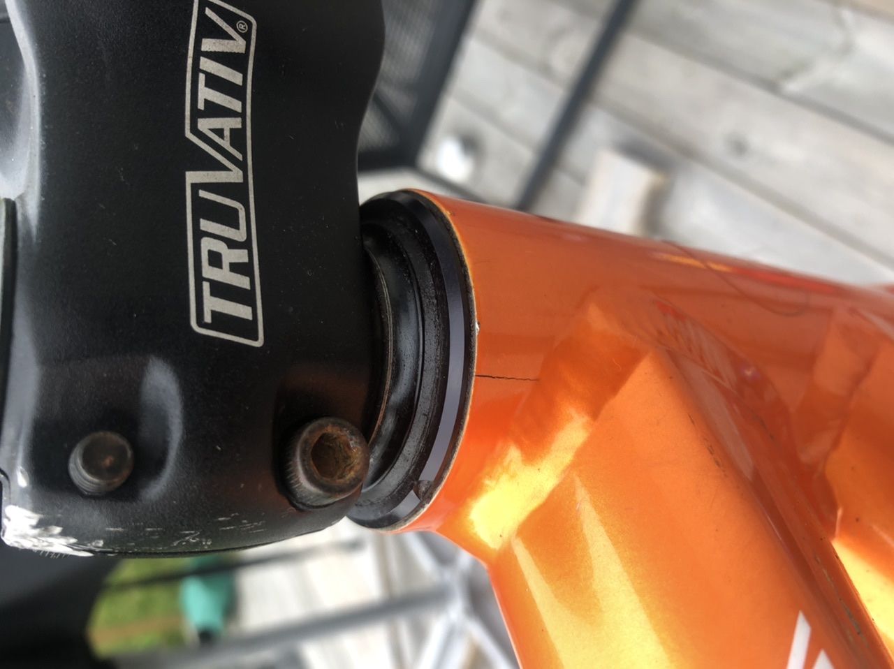

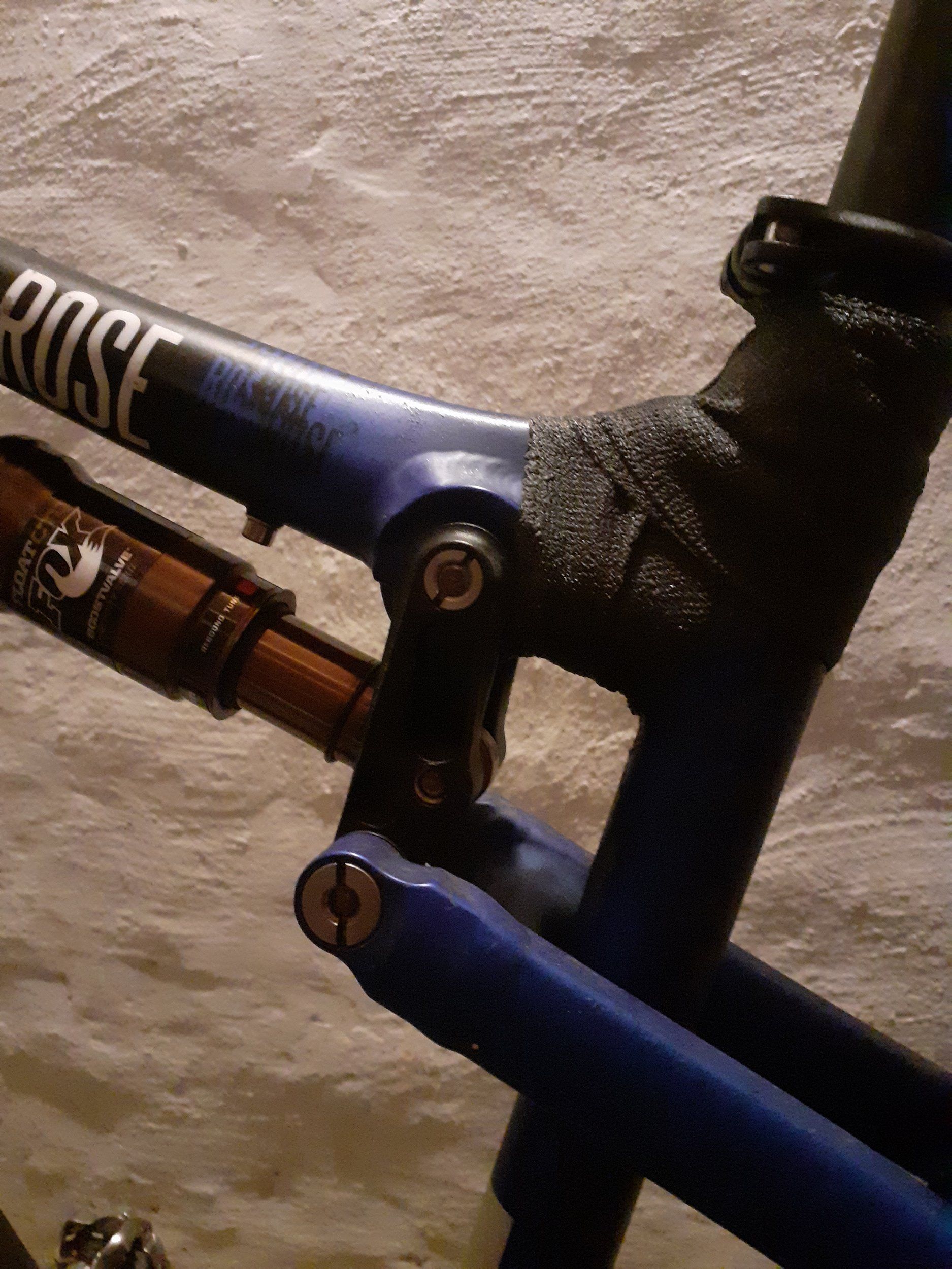

Ny spricka på en av extracyklarna. Denna Nerve Am har redan 2x svetsade kedjestag + fiberfix. Ska jag dödförklara den eller går det att svetsa denna lilla spricka också?

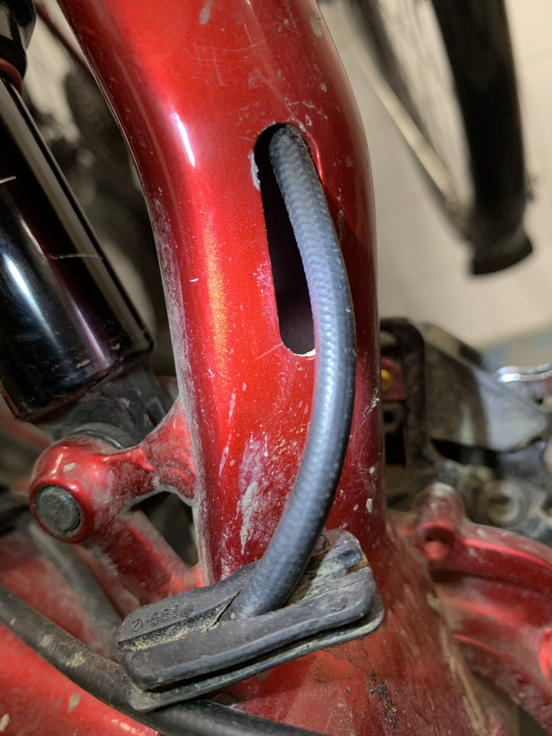

Kan man inte spänna en metalband rund styrhuvuded?
Jo, det har jag gjort på min pendelhoj som spruckit likadant (fast i nederkant). Sprickan har inte vuxit på månader, men jag skulle inte våga cykla med nåt sånt i skogen.
Edit: I mitt fall tror jag det beror på att det var helt omöjligt att spänna styrlagret, så det har alltid varit glapp.

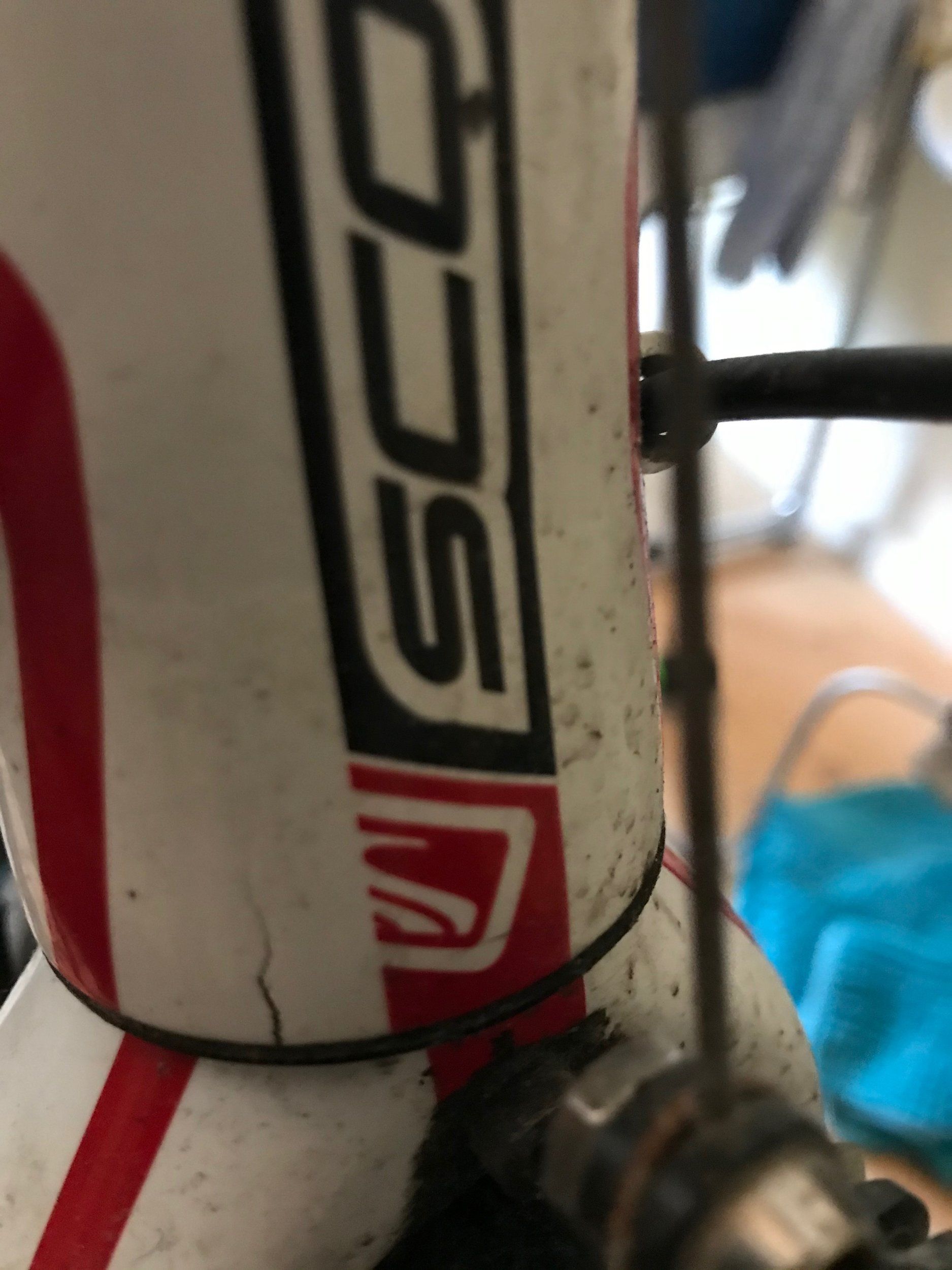

Uuh headtuben hade jag aldrig vågat chansa på.
Kan mycket väl vara ett mycket klokt råd 😀.
Att sätta dit själva bandet bör fungera fint, frågan är bara om det hjälper? 😁
Om man håller koll så kan man dra dit en U klämma liknande de man brukar ha till hemmameckade avgassystem till bilar. Fult men funktionellt.
Hahahah ja fullt som stryk lär det bli men det gör inte så mycket på denna cykel, inte alls ett dumt tips 👍.
Edit: en rejäl avgasklämma och sen fiberfix över det för att ”baka in och snygga till” känns som en lösning som passar denna cykel perfekt!

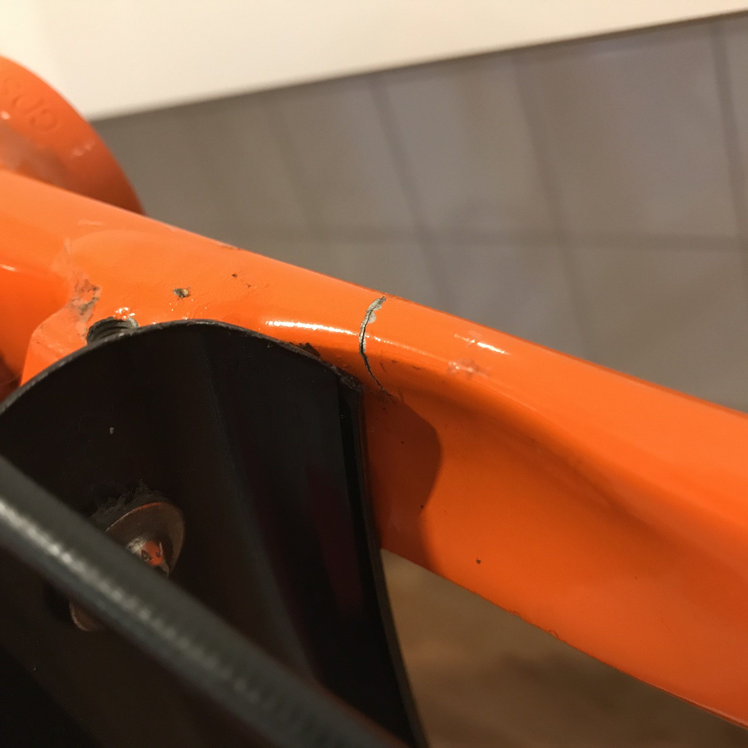

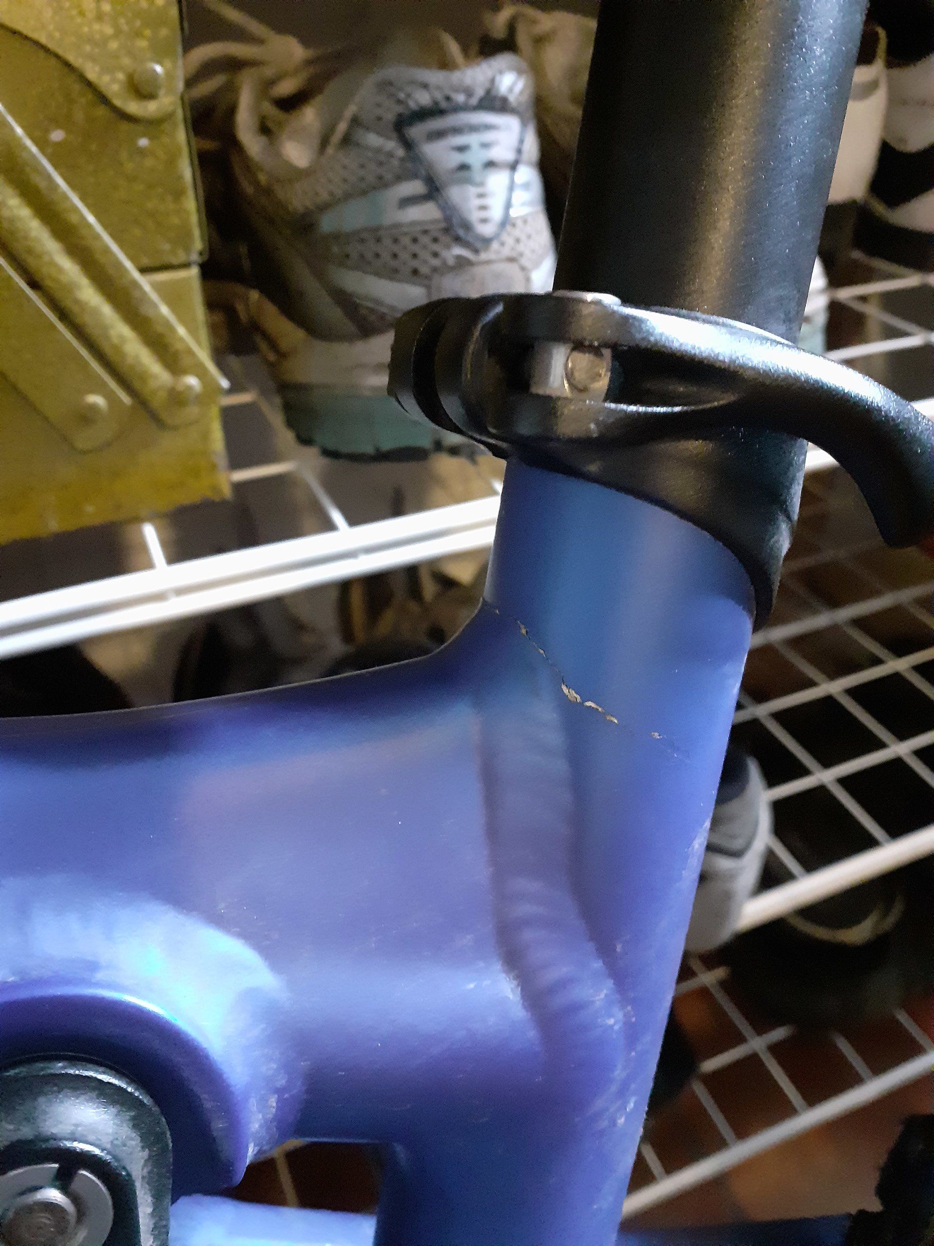

Canyon Spectral -15, sprucket kedjestag och sadelrör. Den har gått mest stig men också några dagar i snällare (röda) leder i Flottsbro, Funäsdalen, Sälen och liknande.
Fick en ny ram på garantin (svart tyvärr). Förra hojen höll bara knappt två år så detta kändes helt OK. Bra service från Canyon Sverige.
